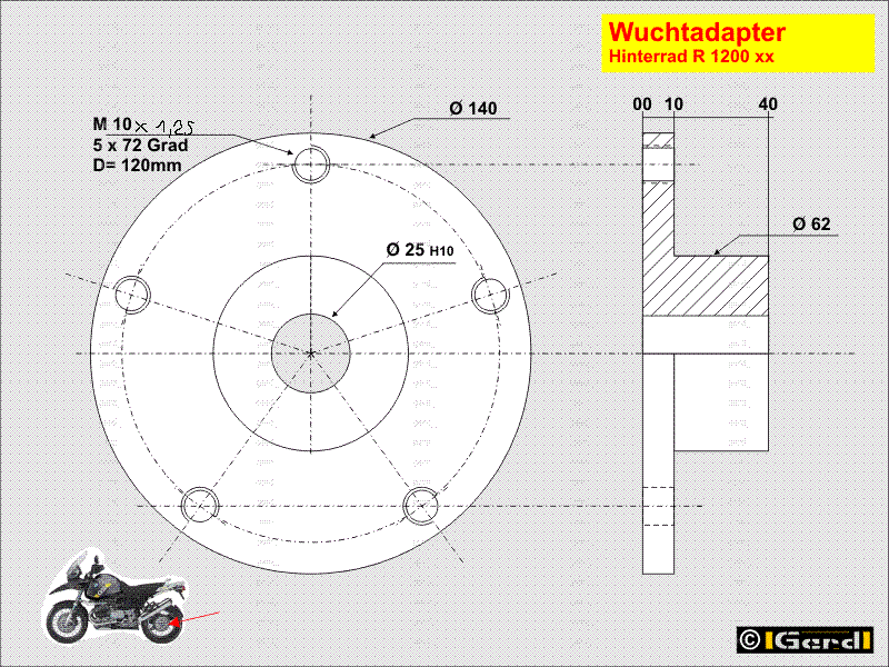

hat jemand von Euch einen Tipp für mich, wo ich einen Wuchtadapter für die 5-Loch-Flege der R1200GS LC bekommen kann? Ideal wäre es, wenn das Ding auf eine 19mm Achse passen würde. Weiß jemand, wie das exakte Maß des Lochkreisdurchmessers der 5-Loch-Felge ist?

Da hat Blumi ntürlich recht, wenn du selber aufziehst und wuchtest, dann brauchst du einen Adapter und Wuchtbock zum pendeln.

Hallo Callisto,
wenn Du einen von einer 12/13er KS findest, den kannst du auch nehmen, passt auch auf die LC.
