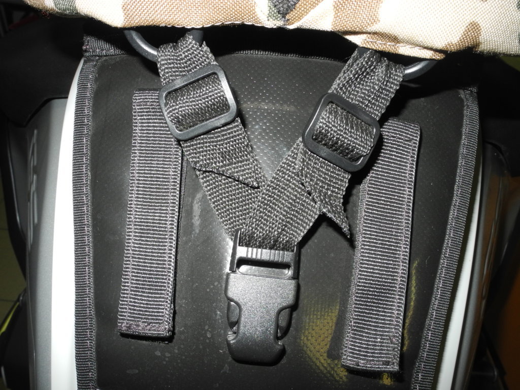

ich bin im Besitz eines Wunderlich Elephant Tankrucksacks für meine 1200 GSA LC.
Eigentlich bin ich super zufrieden damit.
Was mich jedoch immer genervt hat, ist das gefriemel mit den Klettbändern am hinteren Verschluß. Da ich meinen TR beim Tanken nicht auf den Kopf stellen möchte, und damit den Inhalt immer schön durchmische, habe ich mir eine Lösung einfallen lassen, um den TR schnell komplett abzunehmen...
Die Grundplatte hat hinten einen Steckverschluß, vermutlich für die Regenhaube. Dieser ist bei mir aber unbenutzt. So habe ich ein schmales Gurtband mit "Leiterchen" und passendem Stecker versehen, und...voila...der TR ist mit zwei "Klicks" vorn und hinten komplett abnehmbar...Habe mal Fotos angehängt, damit ihr euch das besser vorstellen könnt.
Der TR sitzt bombenfest und kann optional zusätzlich noch mit den Klettgurten gesichert werden.
Viel Spaß beim Basteln...
Werner
