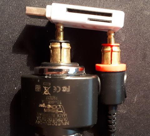

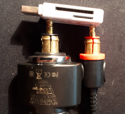

Hallo zusammen,
ich hab den Wunderlich Stecker neben einen anderen gelegt und siehe da, der ist tatsächlich 2 mm länger.
Da wunderlicht mich gar nichts mehr.:)
Grüße Berzelmeier
