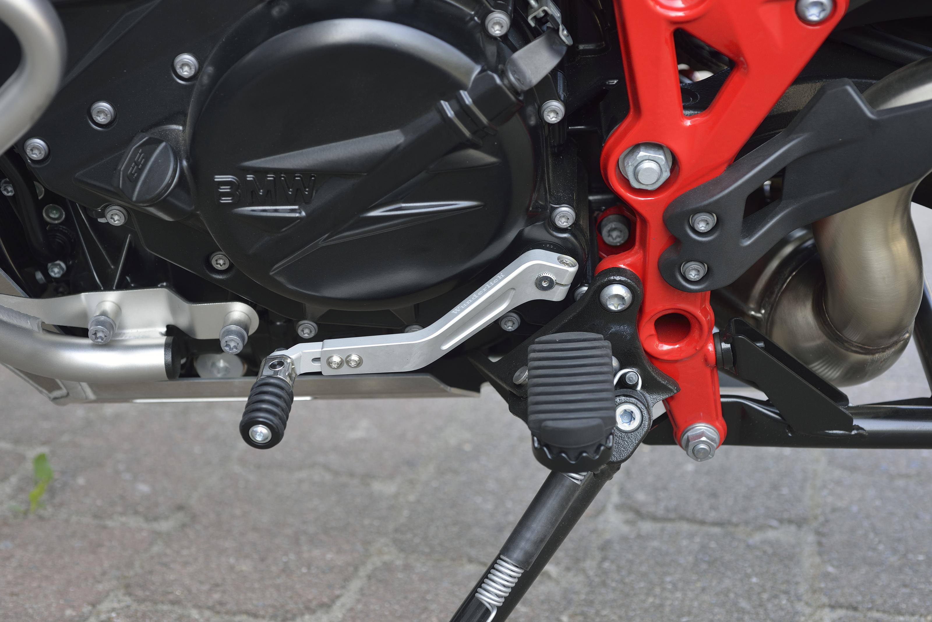

möchte mir für meine G 650 GS den Wunderlich Schalthebel "Clever Lever" mit rollengelagertem Schaltgummi kaufen.
Hat jemand von Euch Erfahrung mit dem Schalthebel, bringt es wirklch etwas oder ist es einfach nur rausgeschmissenes Geld.
Freue mich schon über Eure Antworten und bedanke mich auch dafür.

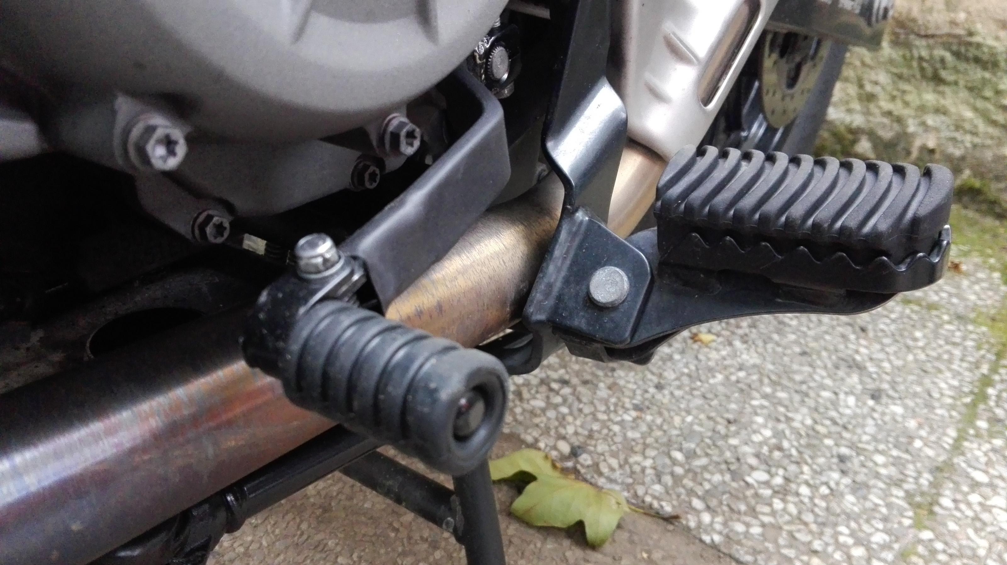

Hab ich 2015 gemacht, fährt so immer noch ohne Probleme:
Klappbarer Schalthebel supergünstig (F650GS / G650GS)
Nachdem ich bereits mehrmals das Gummi meines Schalthebels ersetzen musste, weil es von oben durchgetreten war, habe ich entschieden, dass dies wohl eine Fehlkonstruktion ist, da das Ende des Hebels im Gummi senkrecht steht anstatt waagerecht. Somit ist nur wenig Gummi genau da, wo es sein muss nämlich oben und unten. Ein waagerecht stehendes Schalthebelende, oder eine Rundachse wie bei vielen anderen Mopeds ist konstruktiv viel sinnvoller.
Außerdem scheint mir ein klappbarer Schalthebel sinnvoll, da ein leichter Umfaller immer mal passieren kann und dann alles verbogen ist. Die Teile, die es bei Tourawunderlichen zu erwerben gibt sind nicht nur völlig überteuert, sondern m.M.n. auch gefährlich. Die dort erhältlichen Schalthebel sehen zwar edel aus, und sind auch erstklassig verarbeitet, bestehen aber aus dem Vollen gefrästen Alu. Bei einem eventuellen Umfaller verbiegen sich diese Hebel garantiert nicht, dafür sind sie zu stabil, aber bei ungünstigem Bodenkontakt kann (im Einzelfall) die gesamte Schaltachse abreißen. Dann wirds teuer. Irgendjemand hier im Forum berichtete schon davon.
Ich habe den hier bei Tante Louise gekauft, für tatsächliche 9,99 € !
Schalthebel mit Gelenk:
Mit Klappmechanismus, so bleibt der Hebel meist auch bei unerwartet auftretenden Widerständen heil.
  • Verwendbar für Yamaha XT/TT 500/550/600/Tenere.
  • Günstiger geht es nicht.
  • Farbe: Schwarz.
  • Material: Stahl
  • Bestellnr. 10046090
Louis Schalthebel mit Gelenk Schwarz kaufen | Louis Motorrad & Feizeit
Wird zwar für die XT verkauft, passt aber auch an unsere 650er.

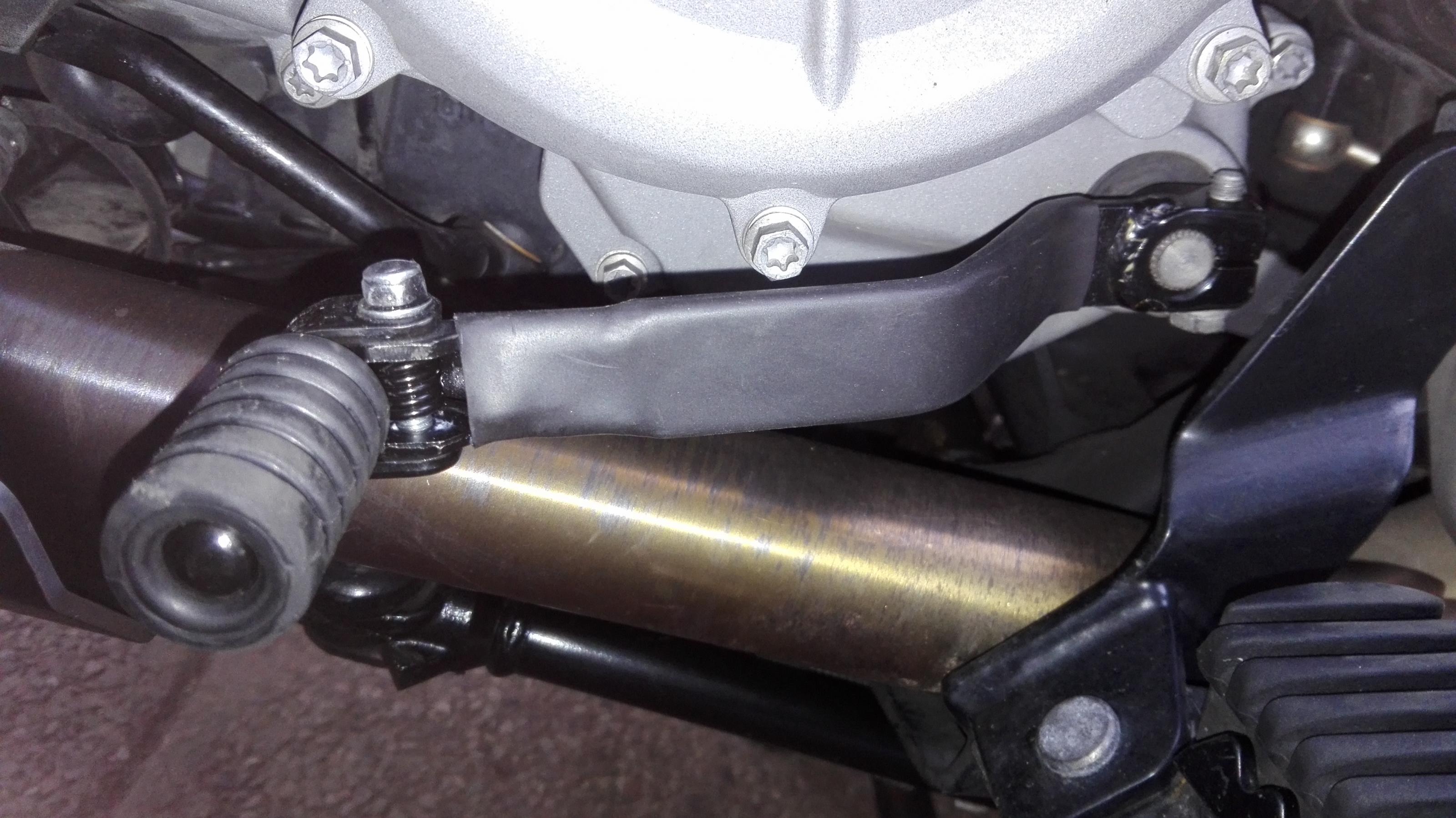

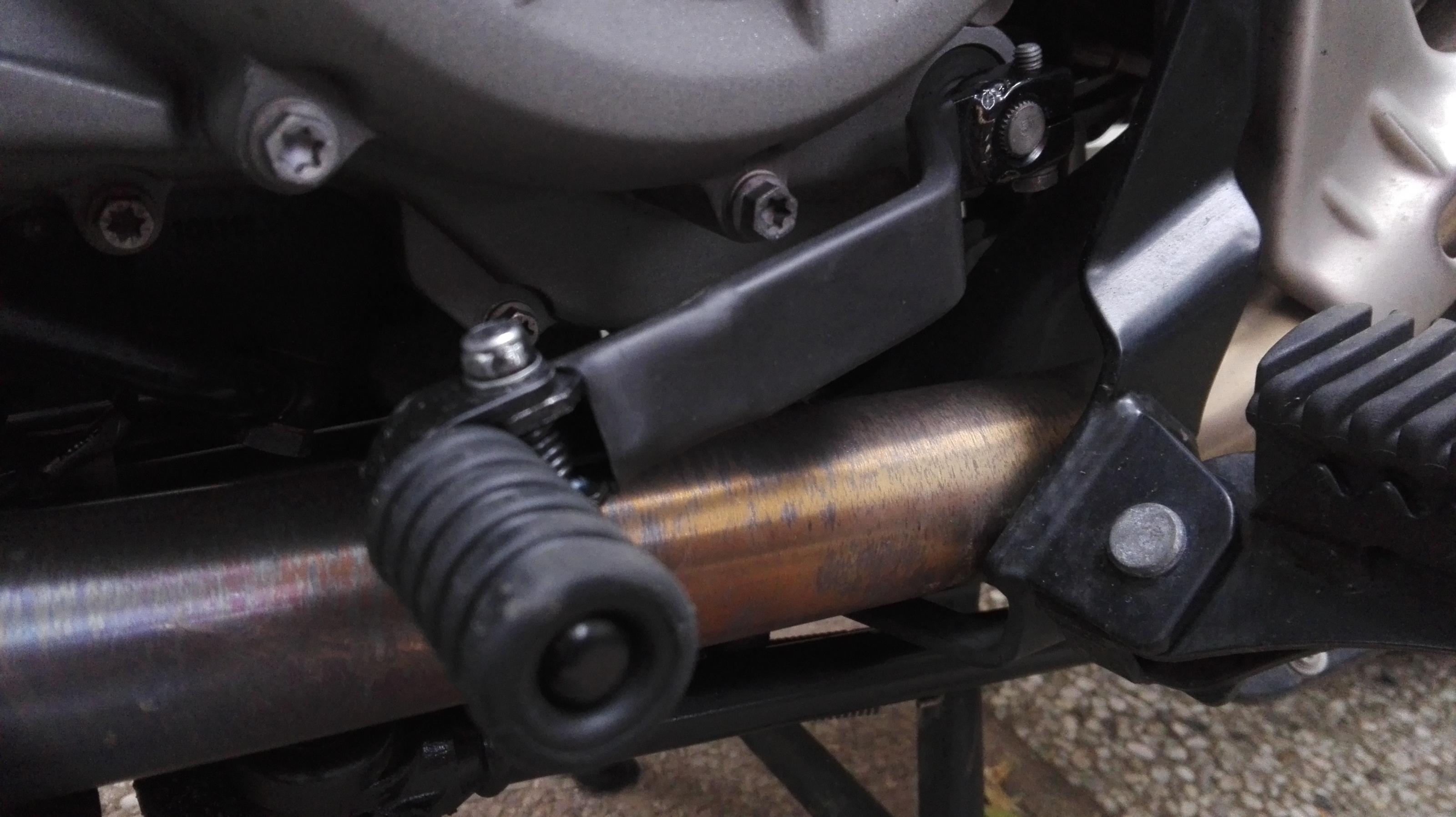

Auf den ersten Blick wirkt er etwas billig (is er ja auch) aber mit den entsprechenden Modifikationen wird er sehr brauchbar.
Als erstes musste ich den Hebel noch etwas "justieren", damit er exakt passt. Er muss ca. 5 mm nach aussen gebogen werden, damit er am Kupplungsgehäuse vorbeipasst. Dabei ist mir natürlich an den beiden Knickstellen gleich der Lack abgebröselt, is halt billich. Also glatt geschliffen und passenden Schrumpfschlauch drübergezogen, heißgemacht, zusammengeschrumpft und fertig. Sieht gut aus, schützt Hebel und Schuhe. Schrumpfschlauch hab ich immer in allen Größen da, is multifunktional einsetzbar.
Danach hab ich den Klappmechanismus überarbeitet. Die eingesetzte, unten angelötete Achse hatte für meinen Geschmack zu viel Spiel, sodass der Hebel vor jedem Schaltvorgang leicht nach oben wippte. Achse mit einem 4mm-Bohrer rausgebohrt, Löcher auf 5mm aufgebohrt, 5mm-Schraube durch, Feder mit etwas Fett wieder rein, oben ne selbstsichernde Mutter mit zusätzlich Schraubensicherung drauf, so eingestellt, dass es noch leicht zu Klappen geht, fertig.
Als Letztes gefiel mir das labberige Gummi über der Rundachse gar nicht. Es sitzt viel zu locker, dreht sich schon fast von alleine ab, und ist außerdem vom Außendurchmesser her zu klein. Das haben auch Kunden in den Bewertungen bei Louis bemängelt. Abhilfe leistet die gute alte Simson für 1,07 €:
Kickstartergummi für Simson alle Typen, 1,07 €
Das ist zwar ein Kickstartergummi für die Simson, passt aber genau auf die Rundachse des Schalthebels und sitzt bombenfest. Ich hab noch eine "Rippe" abgeschnitten, dann isses nicht ganz so lang.
Das Ganze sieht bei mir jetzt so aus:
Nach 200 km Probefahrt: Schaltverhalten weicher aber trotzdem präziser als mit dem Originalhebel.
Bei einem Sturz oder Umfaller klappt er weg, im schlimmsten Fall verbiegt der Hebel leicht, aber die Achse bleibt heil.
Kosten: 9,99 (Louis) + 1,07€ (Simson) = 11,06€ + eine Stunde Bastelei.
Mir gefällts, Eure Meinungen ???

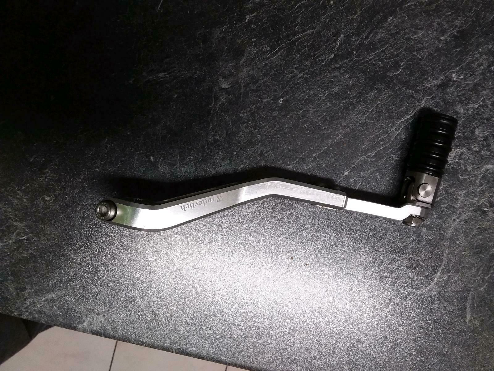

An einer meiner F650GS hab ich den teuren Wunderlich, muss allerdings sagen, daß ich völlig begeistert bin. Daß das Gummi rollt, macht das Schalten am Fuß deutlich "weicher" und angenehmer, wenn es so über den Spann rollt, ohne dabei an Präzision zu verlieren!
Kürzlich habe ich was bei Onkel Ali gefunden ... ein 1:1-Nachbau: de.aliexpress.com/item/1005001962404149.html ... ist bestellt, ich werde berichten, wenn ich den an meiner 2. F650GS dran habe!

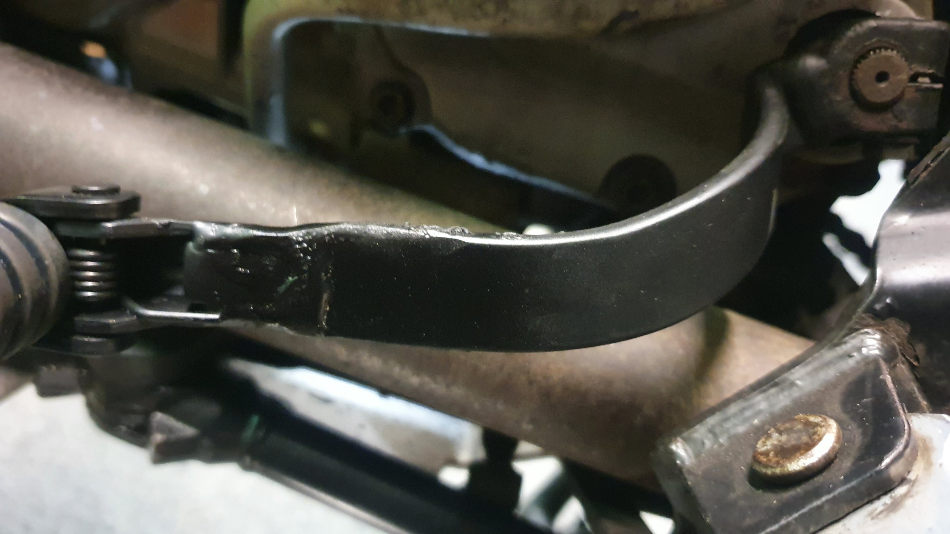

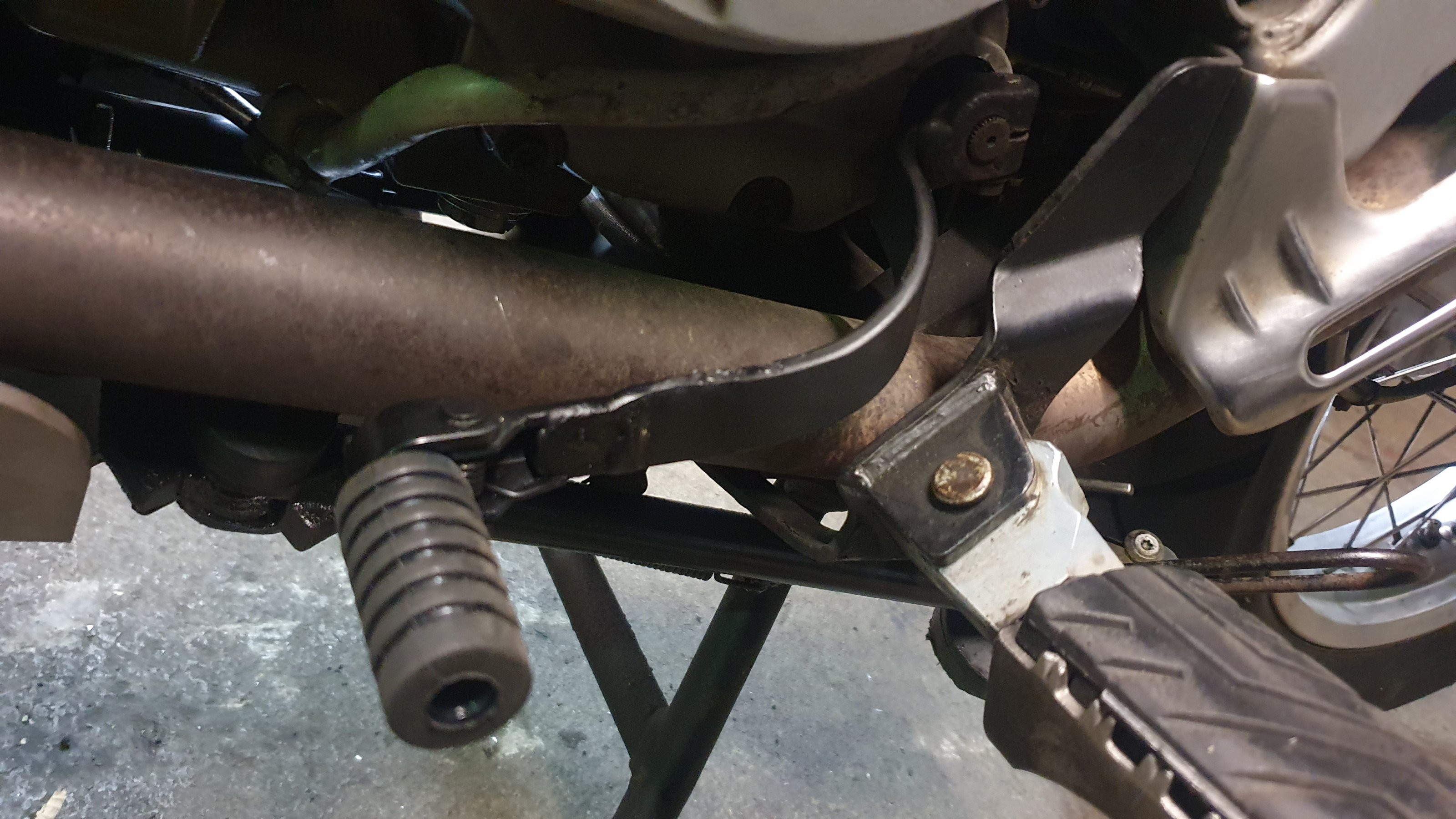

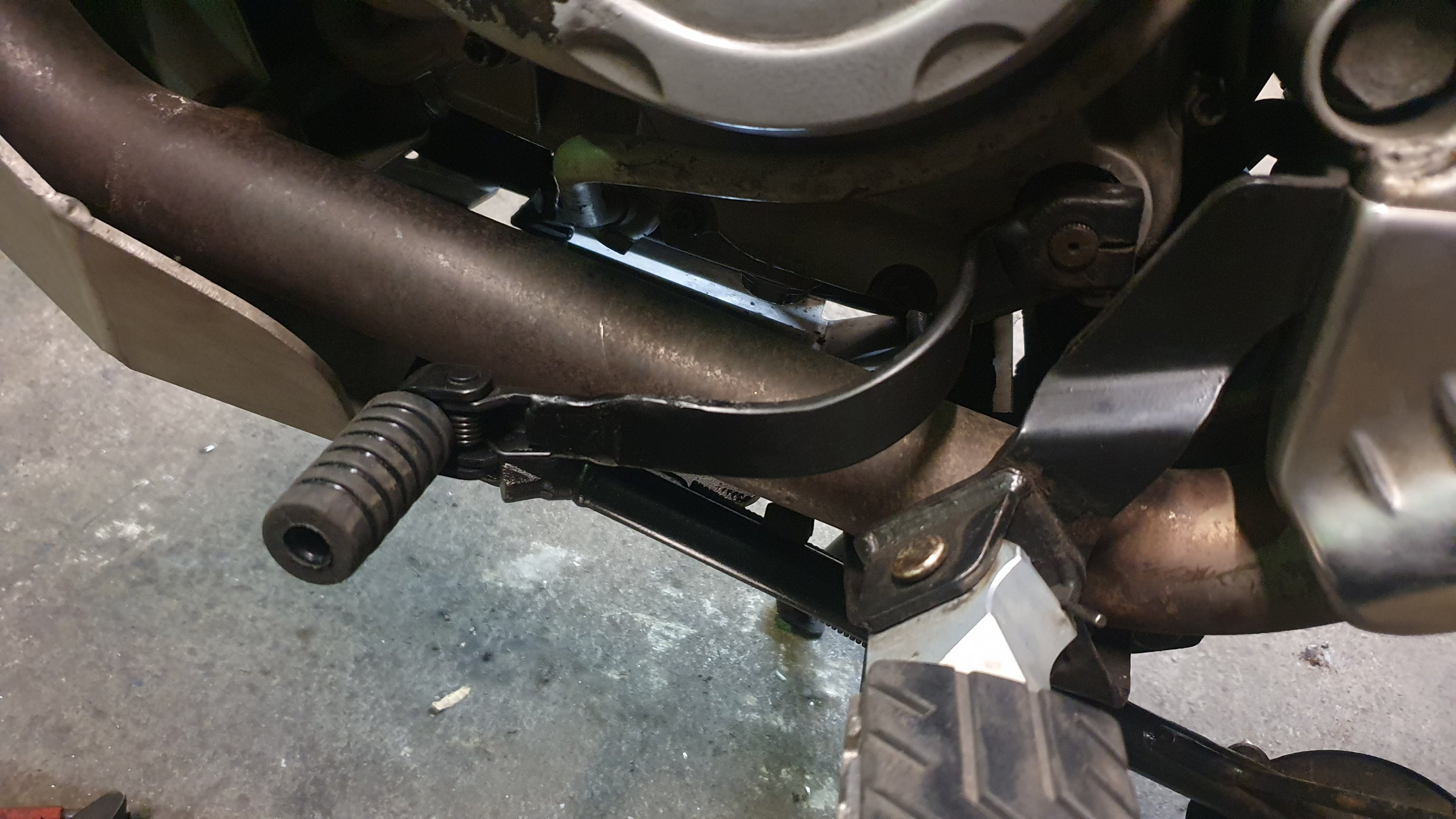

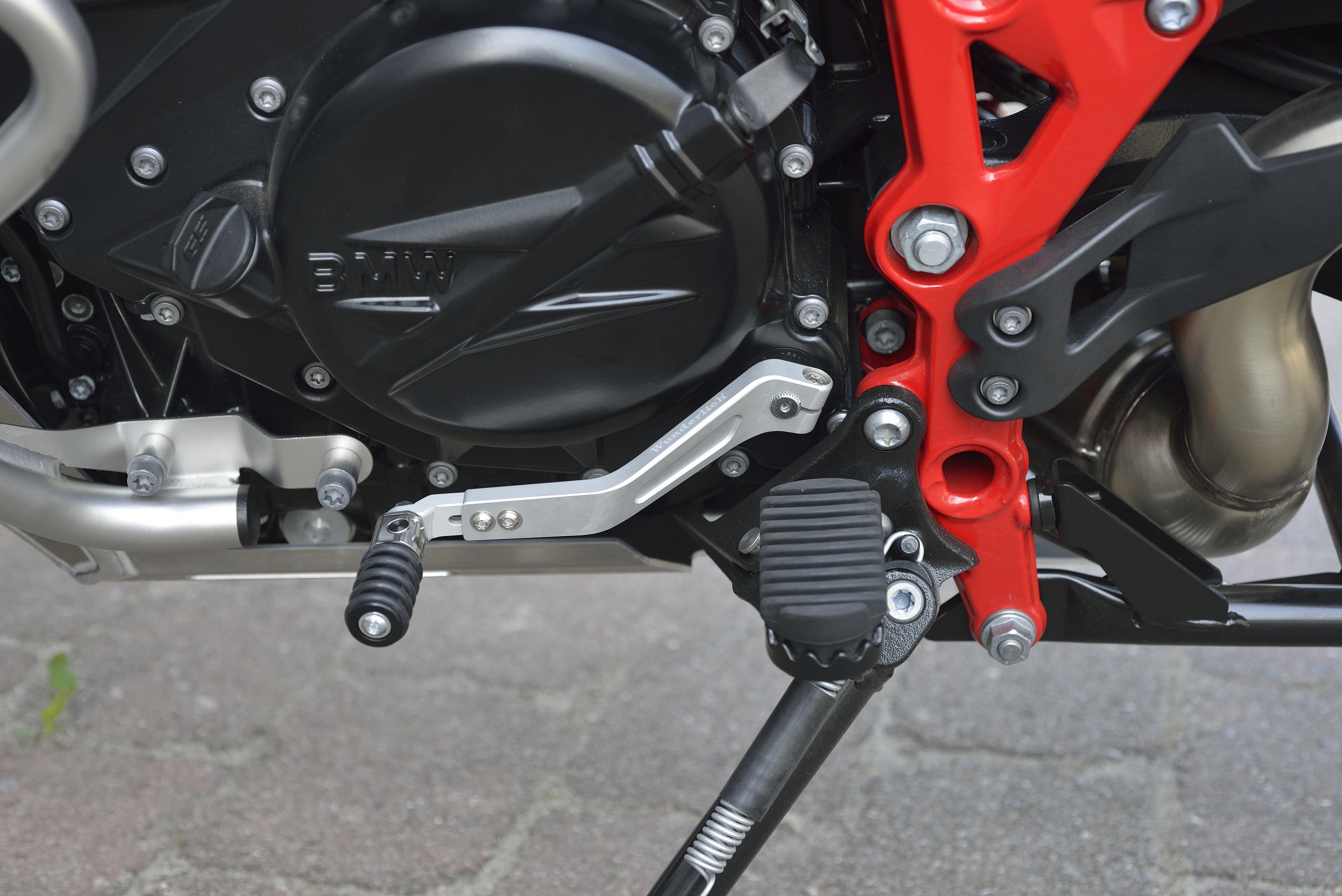

Heute habe ich die Idee von mmo-bassmann (danke für den Tip!) mit dem Louis-Hebel und dem Simson-Gummi an der 2005er F650GS eines Freundes umgesetzt. Der Hebel entspricht dem, was man für 10€ erwarten kann... nix dolles! Die Kröpfung würde auch ohne Nachbiegen mechanisch funktionieren, allerdings steht das Gummi des Hebels in keinster Weise auch nur einigermaßen parallel zur Fußraste, wie es beim originalen Hebel der Fall ist. Biegt man den so zurecht, daß dies passt, ist der Abstand des Gummis zur Fußraste etwas geringer als beim Original. Außerdem ist das Teil ziemlich mies lackiert, da platzt der Lack schon auf dem Weg zum Schraubstock ab! Desweiteren scheiterten alle Versuche, das Teil auf die Schaltwelle zu schieben ... Innenverzahnung durchaus passend zur Aussenverzahnung der Welle, aber schlicht zu eng! Mit Gewalt hätte ich den drauf bekommen, aber das wollte ich weder der Schaltwelle antun noch hätte ich das Ding jemals wieder runterbekommen ... schon gar nicht mit Not-Werkzeug auf irgendeiner Offroad-Tour.
Da der Kollege auf recht großem Fuß steht, ich deswegen gerne nen cm mehr Abstand zwischen Raste und Gummi hätte, das Ding eh nicht wirklich sauber auf die Welle rutscht, hab ich mich entschieden, Wellenbefestigung und Kröpfung vom Original zu benutzen ... beide Hebel also an entsprechenden Stellen durchgeflext, Trennstellen V-förmig geschliffen, so daß ne V-Nut fürs Schweißmaterial entsteht, und Vorderteil von Louis (Klappmechanik und Rolle) mit Hinterteil vom Original verschweisst, ordentlich beigeschliffen und mattschwarz ablackiert.
Kosten: 11€
Aufwand: <1h
Was ich vergessen habe: Spiel des Gelenkbolzens beseitigen ... schau ich mir morgen nochmal an, vieleicht kann ich das so anpassen, daß der Bolzen der Fußrastengelenks da reinpasst, der wir von unten mit nem Splint gesichert ... irgendwo hab ich noch sowas in meiner Wühlkiste ...

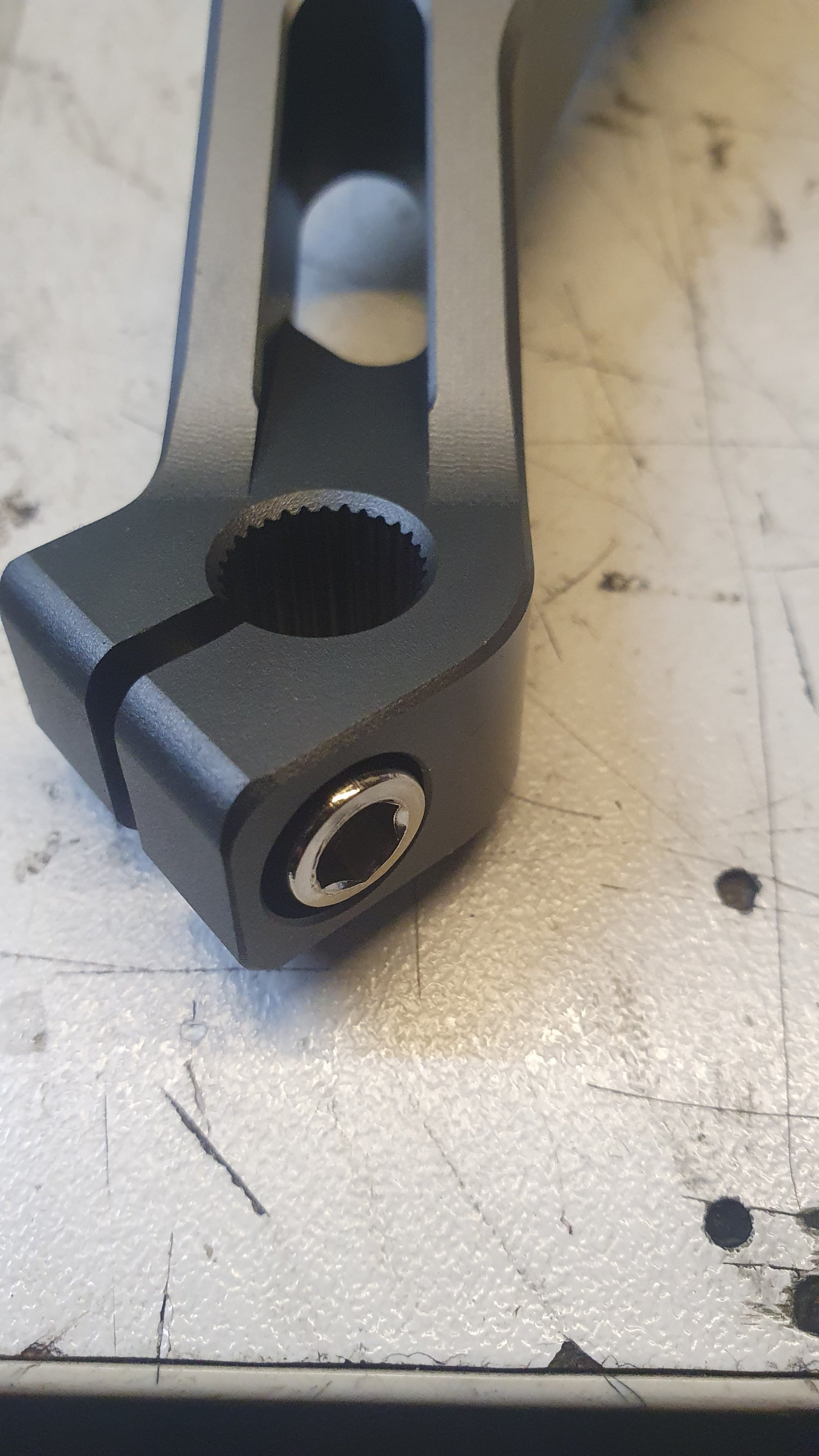

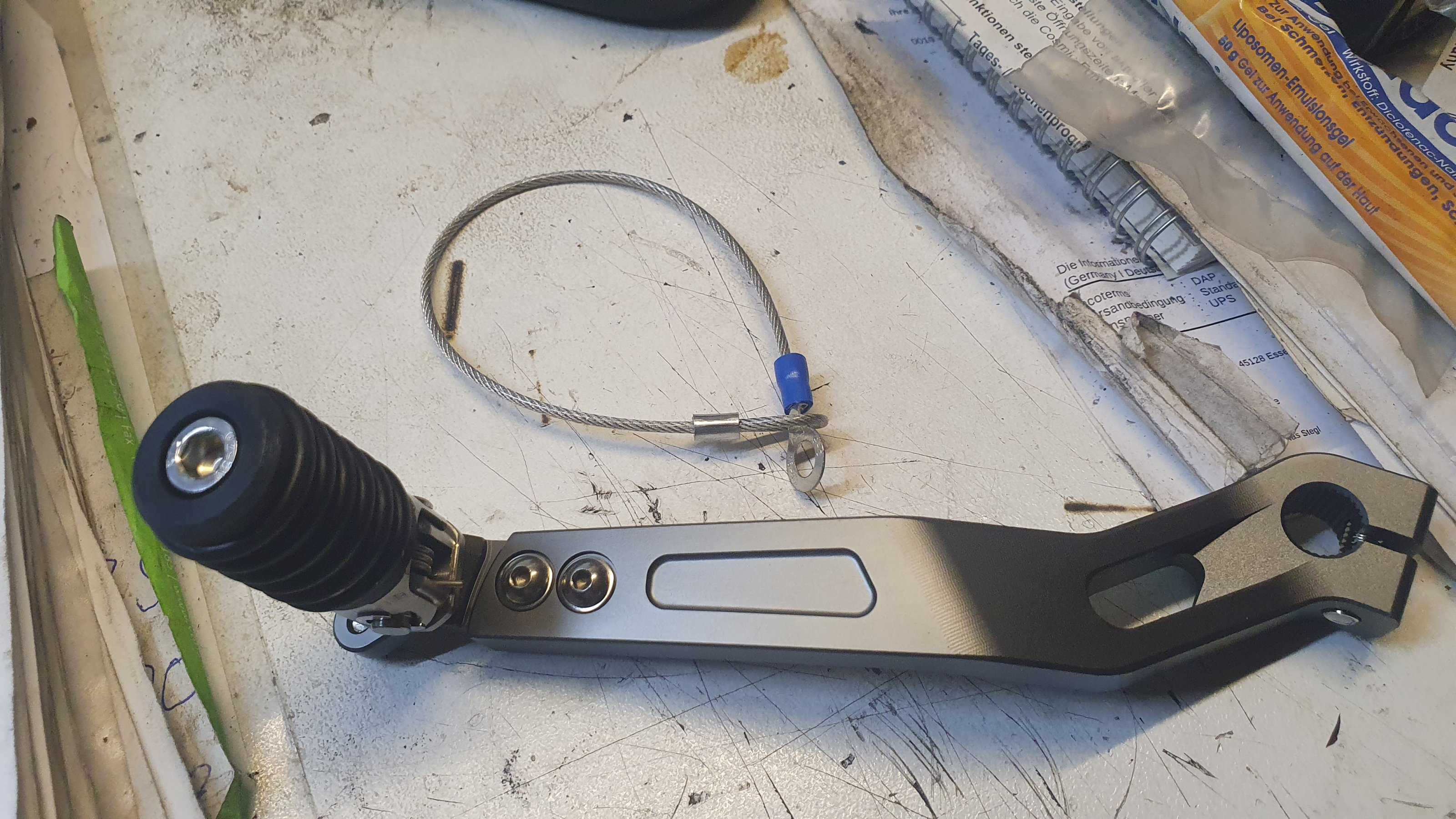

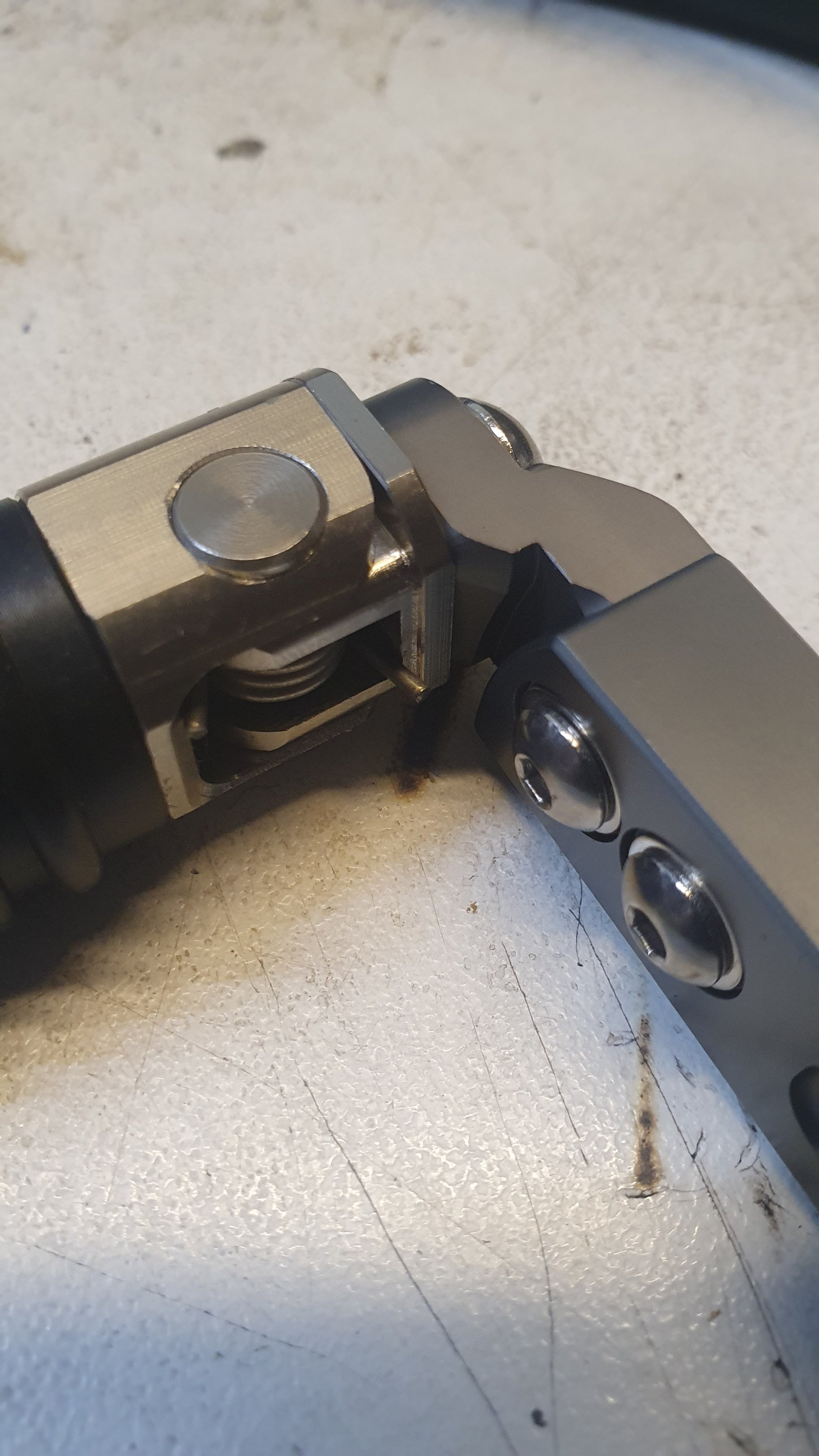

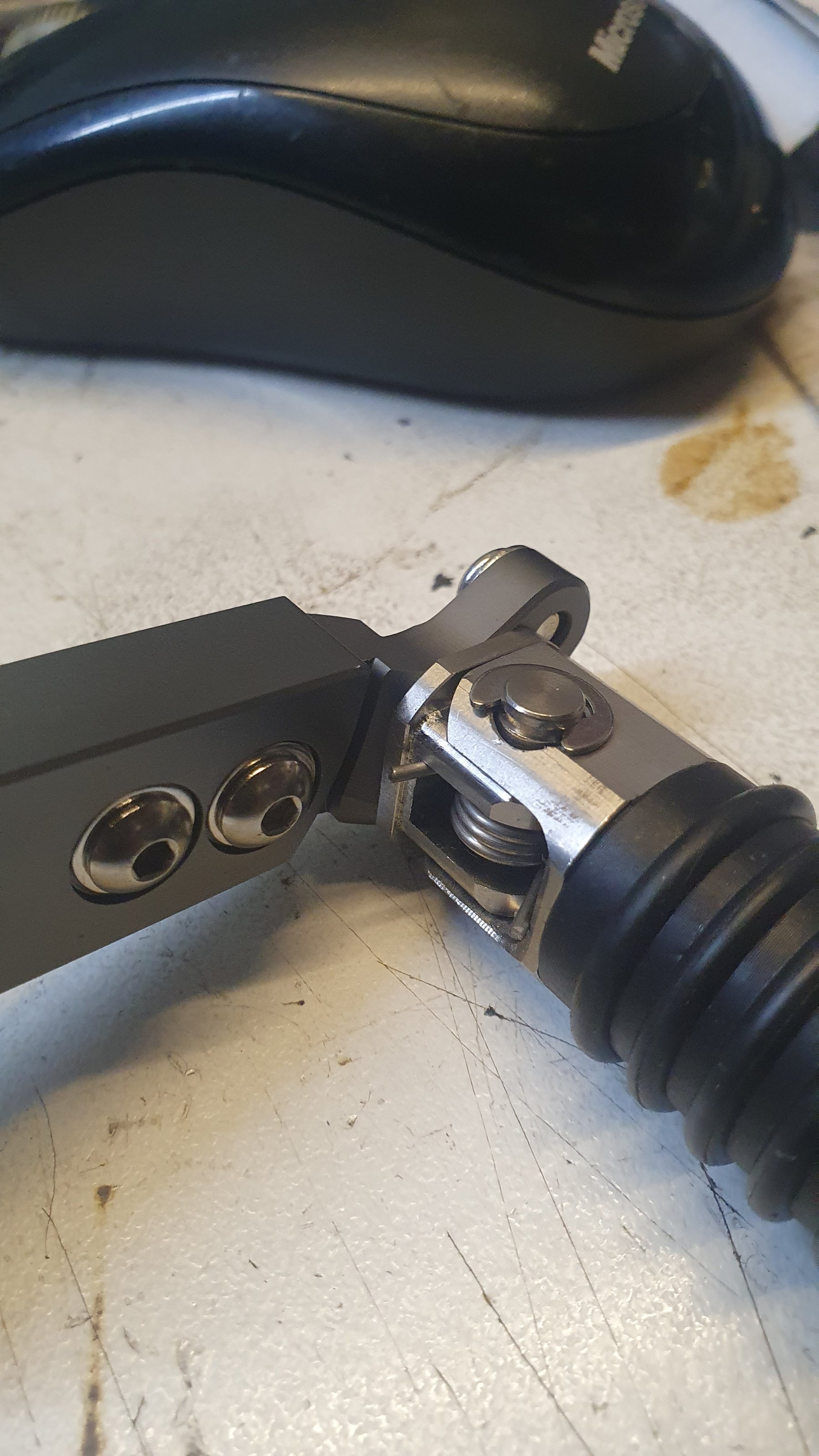

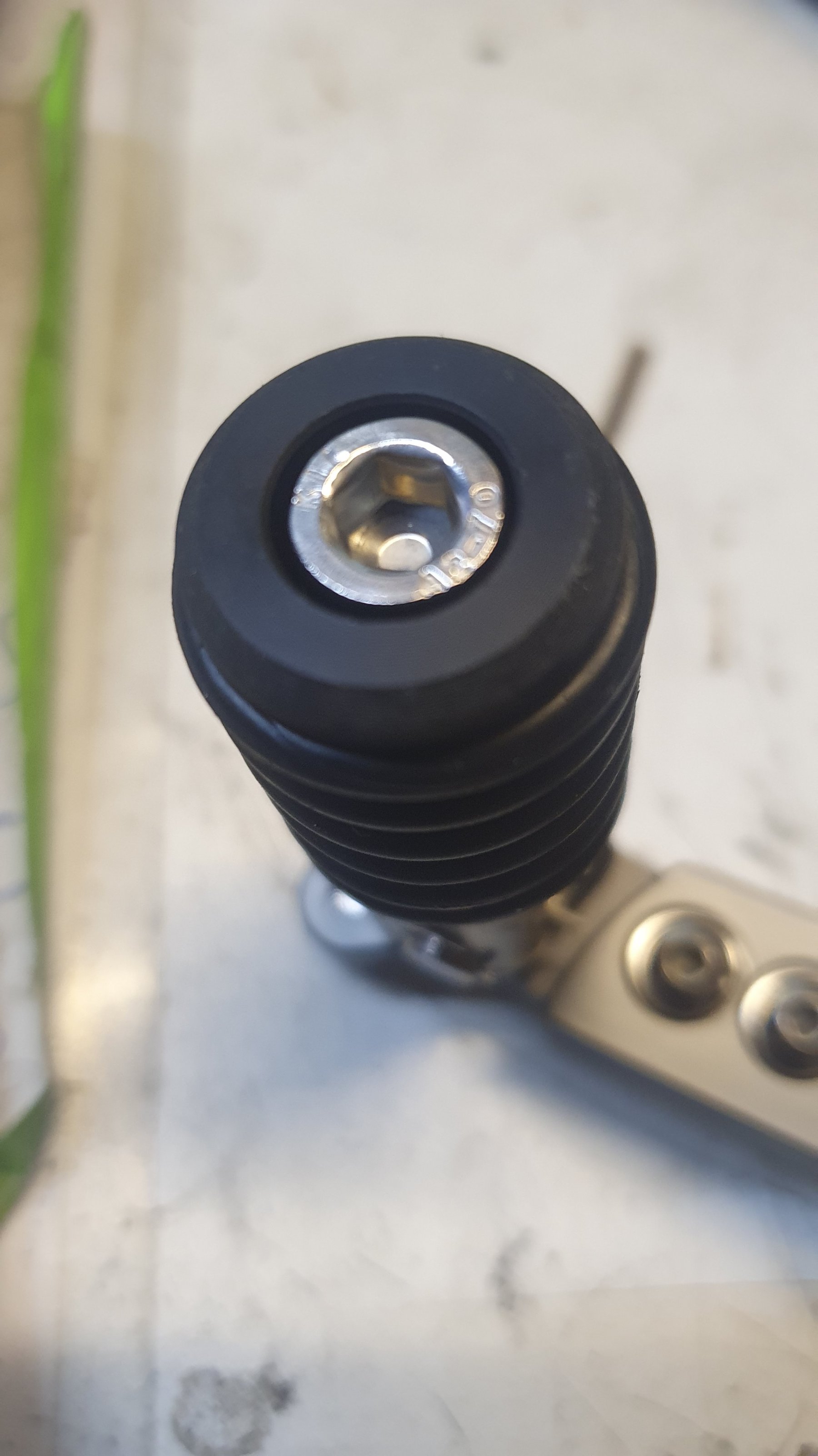

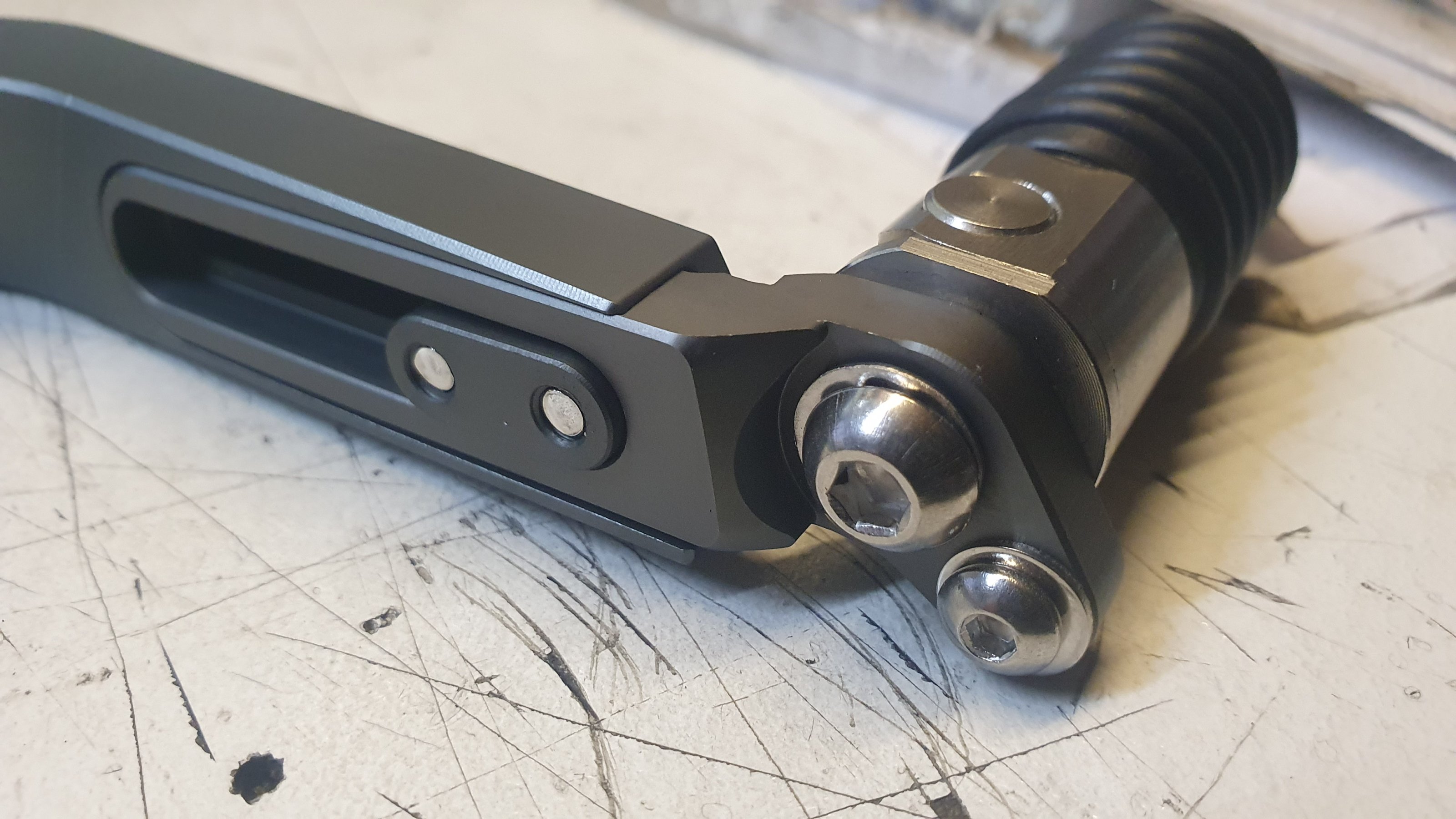

Soeben ist der chinesische Alu-Schalthebel, klappbar und mit Rolle, angekommen: ich bin absolut positiv überrascht, das Teil ist sehr hochwertig verarbeitet... zum Original von Wunderlich ist kein Unterschied zu sehen/spüren... als wenn die beiden aus der gleichen Form und vom gleichen Hersteller kommen!!! Der einzige Unterschied: 83€ :D
20211119_131609.jpg 20211119_131627.jpg 20211119_132527.jpg 20211119_132538.jpg 20211119_132611.jpg 20211119_132632.jpg
