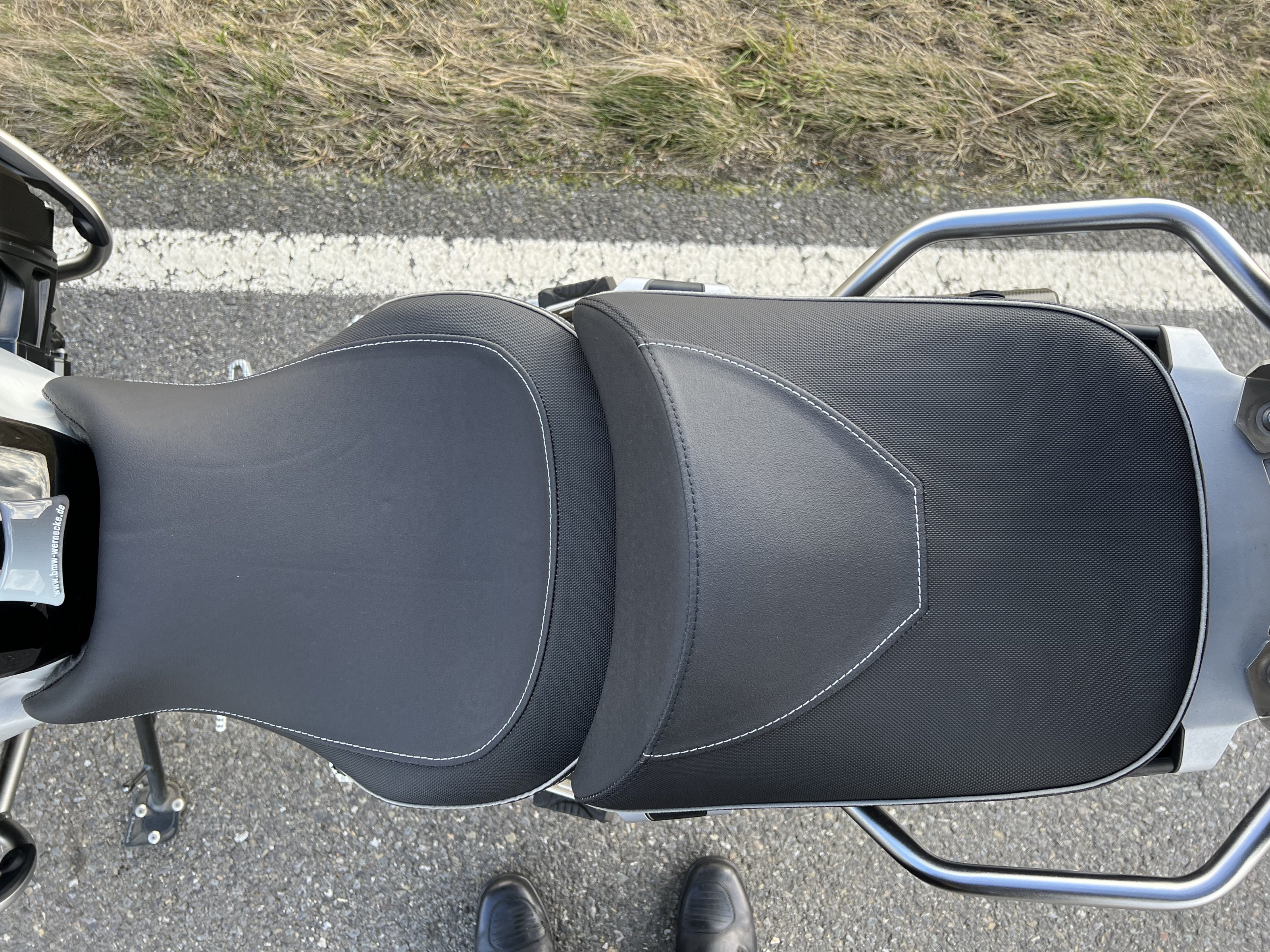

Woher kommt denn dieser riesen Schlitz zwischen Fahrer und Beifahrer Sitz?
Regulär ist diese Lücke doch zu..... 🤷‍♂️
