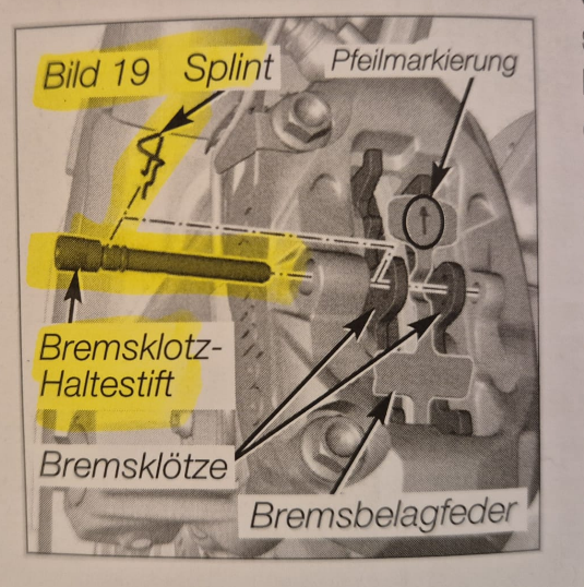

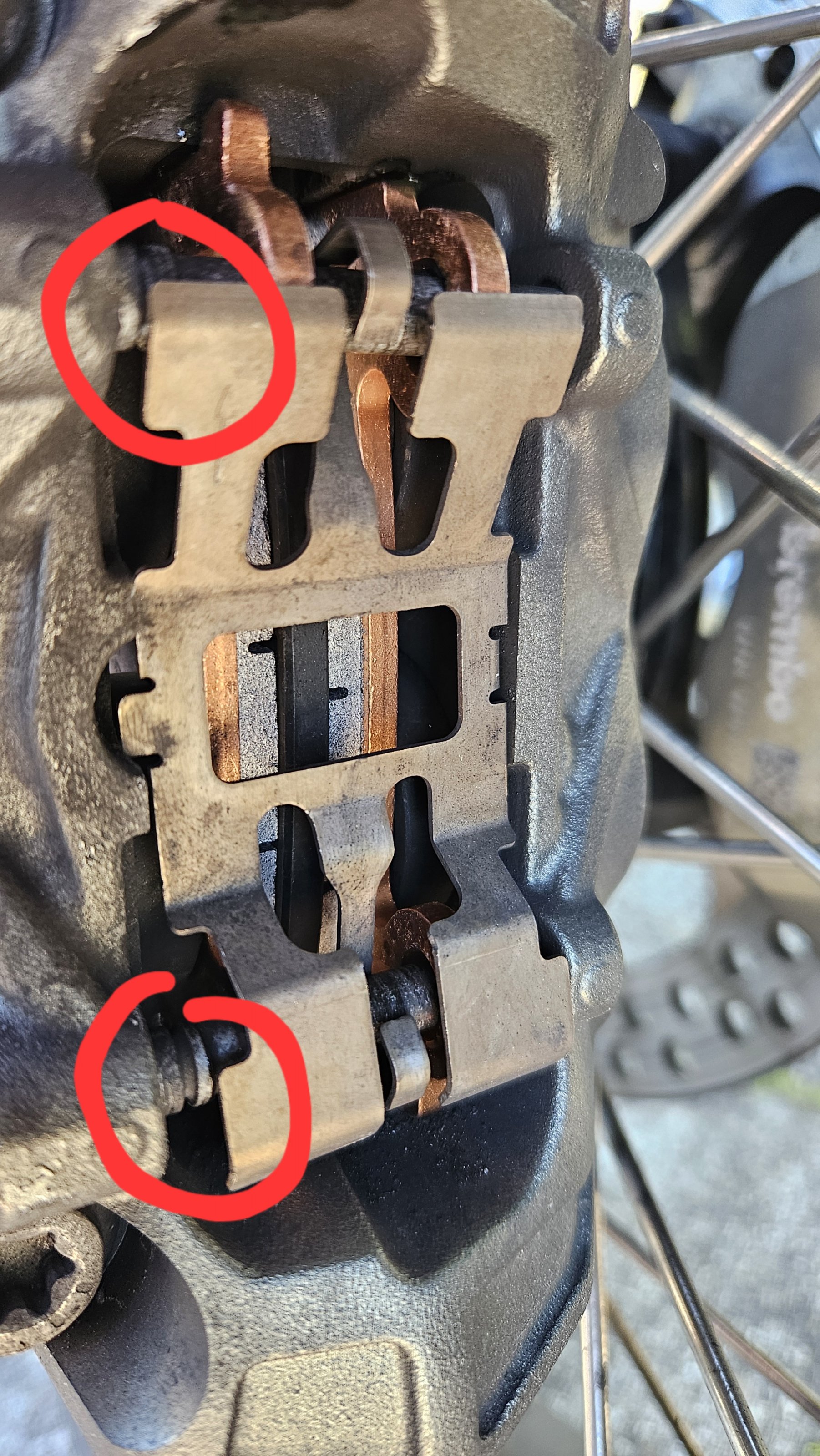

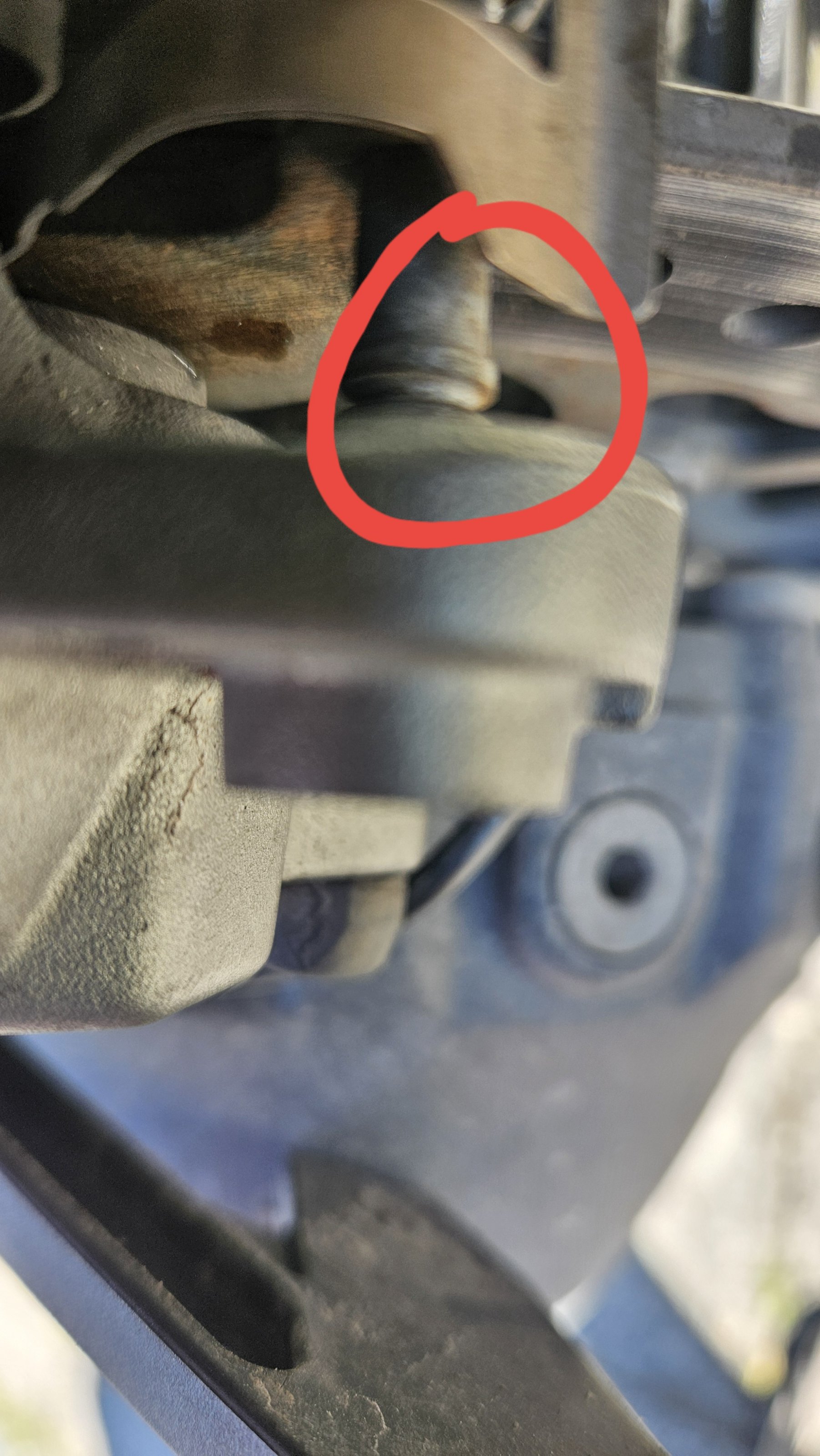

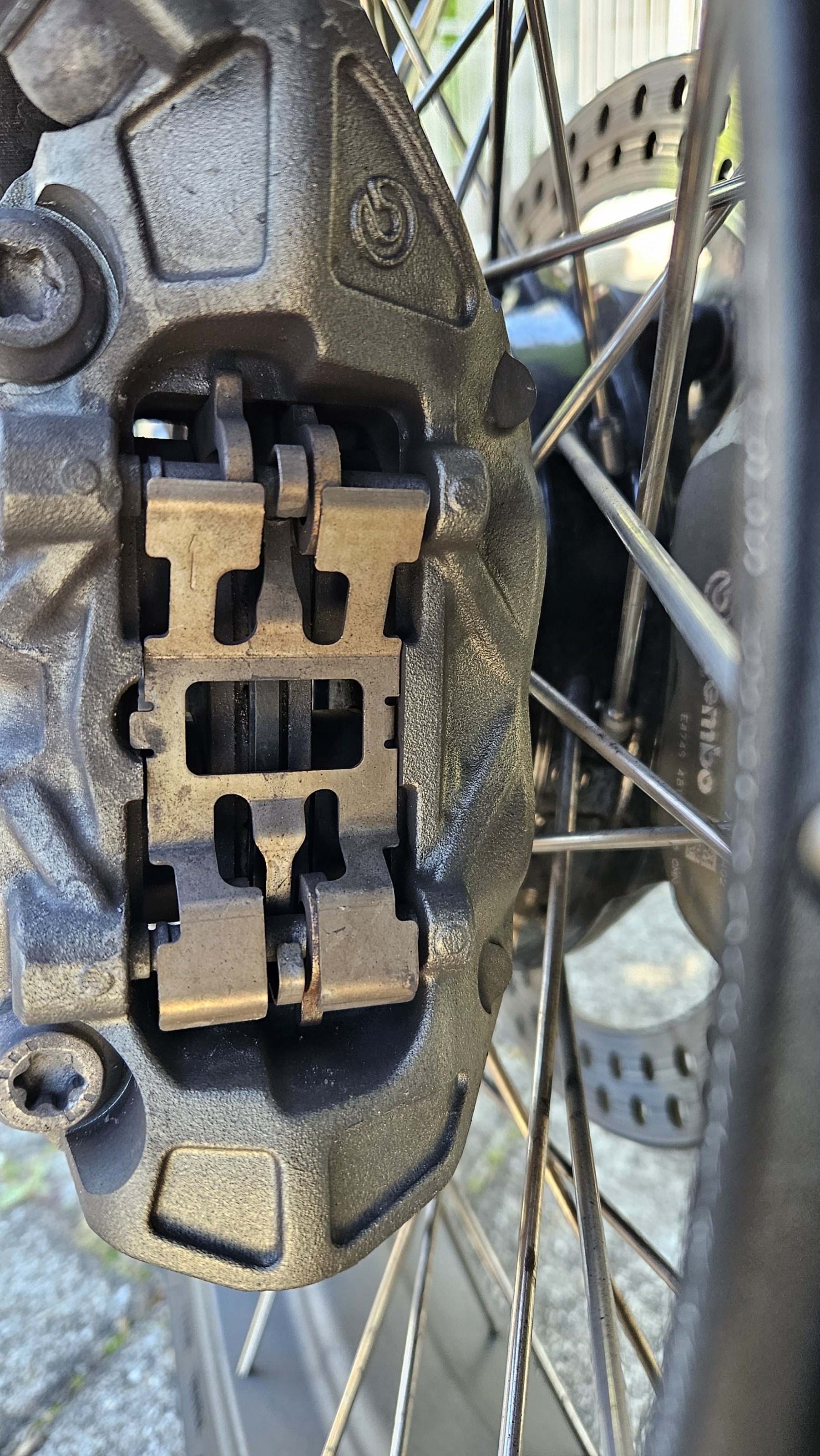

gestern stellte ich fest dass die 4 Bremskotz-Haltestifte meiner Vorderradbremssättel keine Sicherungsstifte haben, obwohl die Nuten dafür da sind.
Ein Freund mit einer neuen ASA hat auch keine Sicherungsstifte bei seiner. Daher vermute ich dass BMW bei der 1300er auf die Sicherungsstifte verzichtet ?
Zunächst dachte ich mir dass das wohl so ok ist.

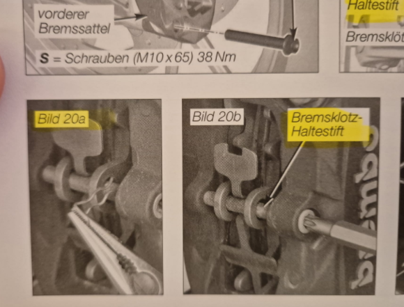

Nun habe ich in den älteren 2 Reparaturanleitungen meiner 1200LC/2013 und meiner 1200GS/2005 gefunden, dass diese GSsen sehr wohl Sicherungssplinte in den Bremsklotz-Haltestiften haben und diese Stifte alle baugleich mit der 1300er sind. Die 1300er hat nur 2 Stifte/Bremszange und die 1200LC bzw. 1200GS nur einen Stift/Bremszange.
Ich wollte das nur mal hier anmerken, vielleicht ist das ja einem oder anderen auch schon aufgefallen - oder er hat sogar Splinte drin ?

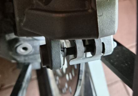

Bremssattel hinten (Schmiedefelgen) hat eine Sicherungsklammer. Vorne nicht.
Haltestift war bei der 1250er 6 Nm und dürfte bei der 1300er auch passen.

danke, hatte ich auch schon vermutet als ich die Repanleitungen 1200GS+1200LC studierte. Da stehen 7 bzw 6 Nm drin. Fühlt sich sehr wenig an, aber gut... .
Jo, hinten hab ich ihn auch drin. Man könnte vermuten dass BMW bei Bremszangen mit nur 1 Haltebolzen Sicherungsstifte verbaut, bei 2 Haltebolzen nicht ?

Alles in Ordnung. Das passt schon.
