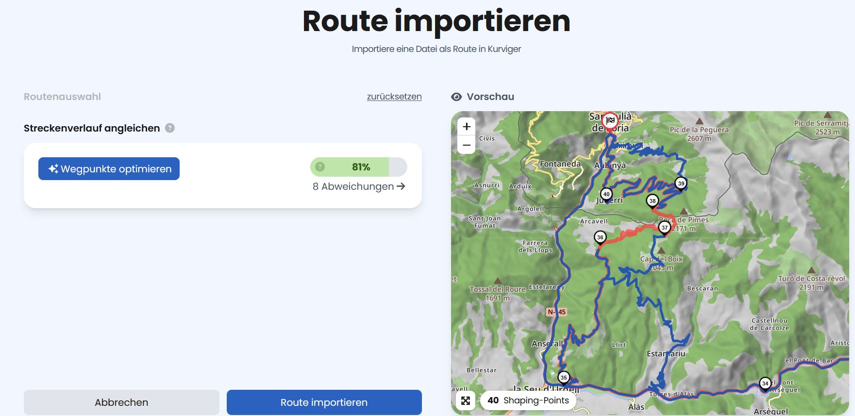

Servus,
hier als Beispiel Tag 2 um den Ziellpunkt um Andorra.

Hier mußt du halt die 8 Abweichungen vor dem „Route importieren“ in der Karte richtigstellen.
Das habe ich natürlich gemacht!
Ist der Track dann importiert, reichen die zusätzlichen Punkte aber nicht aus, kurviger über diesen Feldweg zu schicken.
Auch nachträglich zusätzlich eingefügte Punkte machen es nicht besser!

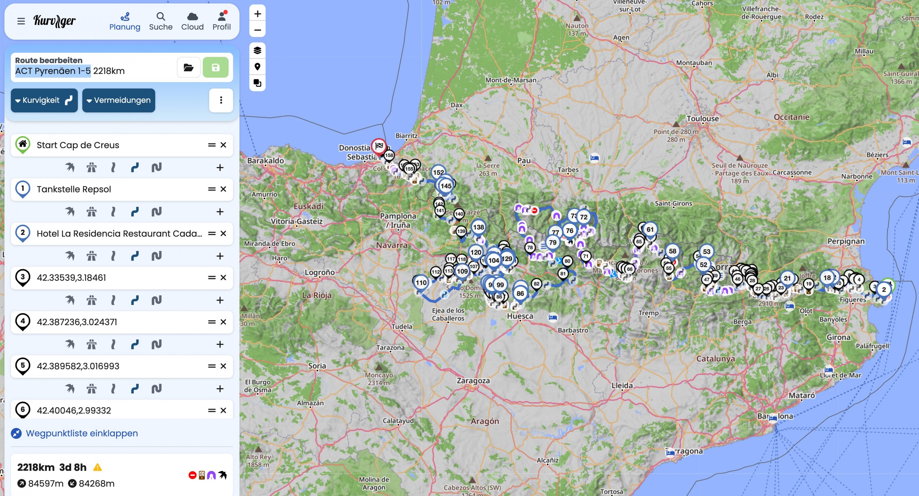

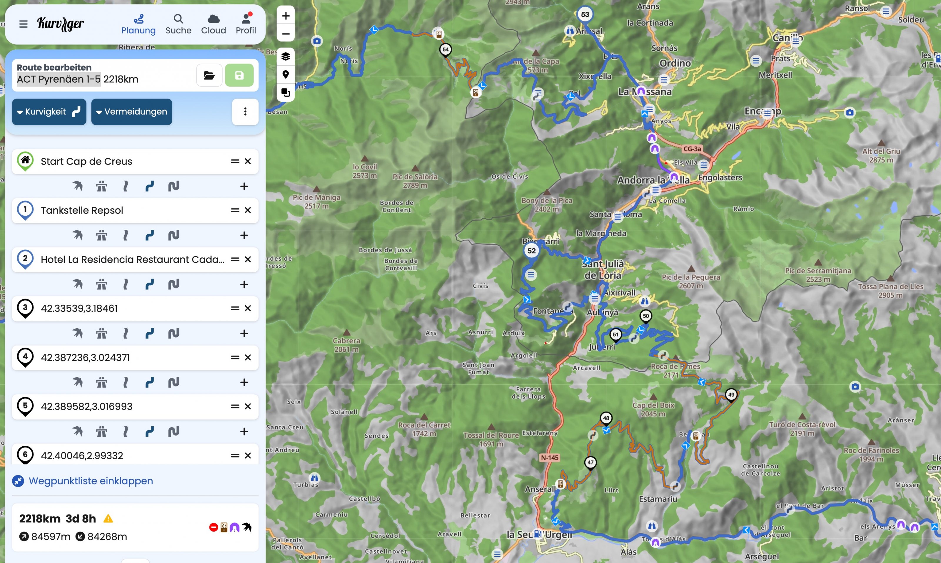

Der ACT-Pyrenäen geht schon mit ein wenig anpassen.
ACT Pyrenäen mit TET verlängert

Da wird kurviger in seiner Kartenbasis diesen Weg einfach nicht drin haben. Da kannst du einstellen und korrigieren wie du willst, das wird nicht funzen. Ich habe für Offroad zumeist Osmand genutzt, das hat in den Westaplen (LGKS, Jafferau, Assietta) super gepasst.

Die Abweichungen gibt es dann, wenn der Track über einen Weg/ACT/TET/,,, geht, den die Karte nicht hergibt. Und schon ist die Route dann 30km länger.

Ja bei Kurviger (ist zwar kein Track) wie man auf Bild #5 sehen kann
werden für Straßen die OSM für KFZ nicht frei gibt einfach längere Wege genommen.
Die OSM Sperrungen sind sowieso mit Vorsicht zu genießen
jeder wo angemeldet ist kann Sperrungen eintragen und wenn eine Sperrung beendet ist
wird diese oft nicht ausgetragen.
Kurviger bietet zwar eine Luftlinie an um gesperrte Wege zu befahren sträubt sich aber
eine Option „OSM gesperrte Wege“ (auf eigene Gefahr) als befahrbar freizugeben.
Solange die Straßen in einem Track sich in einem nahegelegenen Straßennetz befinden
wird eine App wie OsmAnd und Basecamp mit Profil Motorrad keine Umwege machen.
