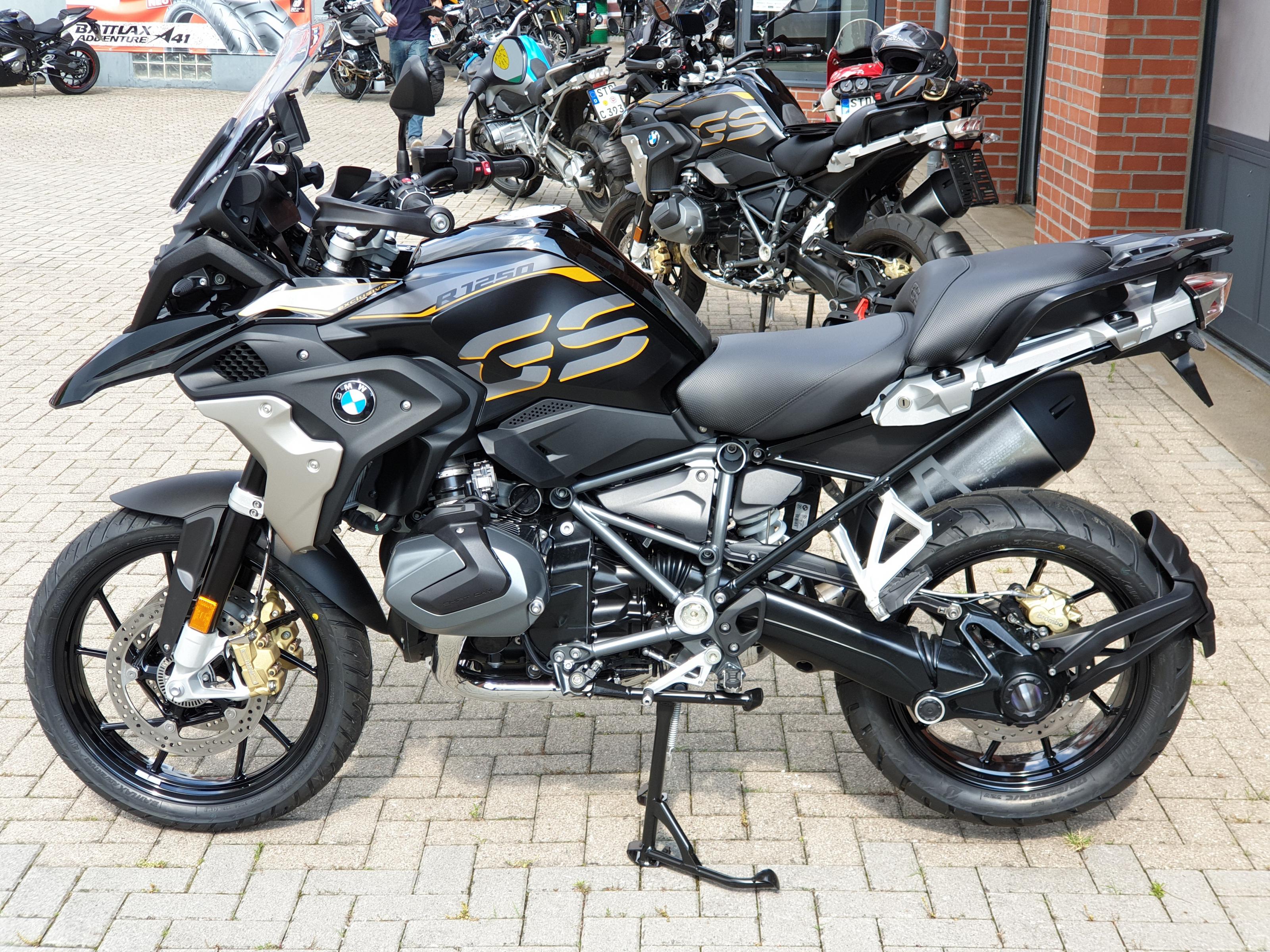

Moin, ich habe mit RAL9005 pulvern lassen. Auspuff/Blende/Schelle - Rasten - Z.Kopfdeckel - Kühlerblenden - Motorschutz - hintere Rastenaufnahmen !!
Hat mich 120.- Euro gekostet (Werk2 - Waldems Esch).Anhang anzeigen 283314
Hallo Sven....habe ich auch alles machen lassen :) dazu noch das silberne Heck und den Tankdeckel....Vordergabel kommt im Winter unters Messer....
Gruß Joe

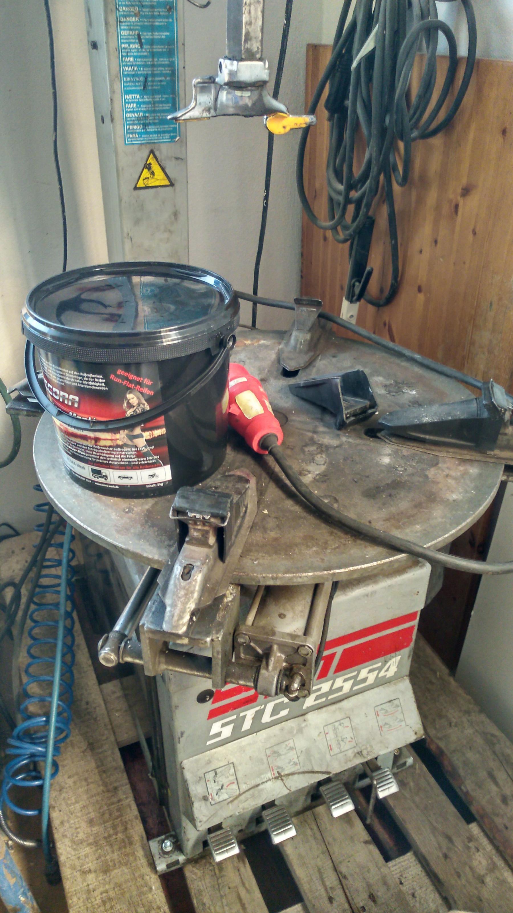

Endlich Reifenwechsel ohne Reue :)
Selten so einen guten RoI errechnet :D

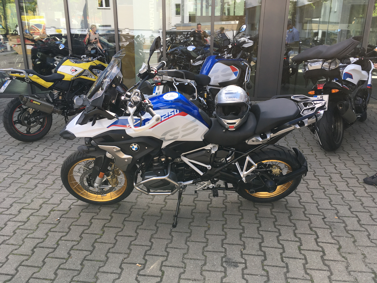

Geht z.B. bei Amazon. Hier ein Link dazu, wo man sich die Speichencover bestellen kann.Auf YouTube gibt es dann Filme wie man sie am besten anbringen kann. Ich bin am Hinterrad angefangen und nach einiger Übung geht das dann recht schnell. Das Vorderrad war in 20 Minuten fertig.
Auf jeden Fall sehr schick, doch sehe ich das Problem, dass die Speichen dann so vor sich hin gammeln. Ich hatte damals die Räder ausspeichen, einen neuen Satz Edelstahlspeichen pulvern und wieder einspeichen lassen. Okay, kostet dann aber mal 350 Euro ...

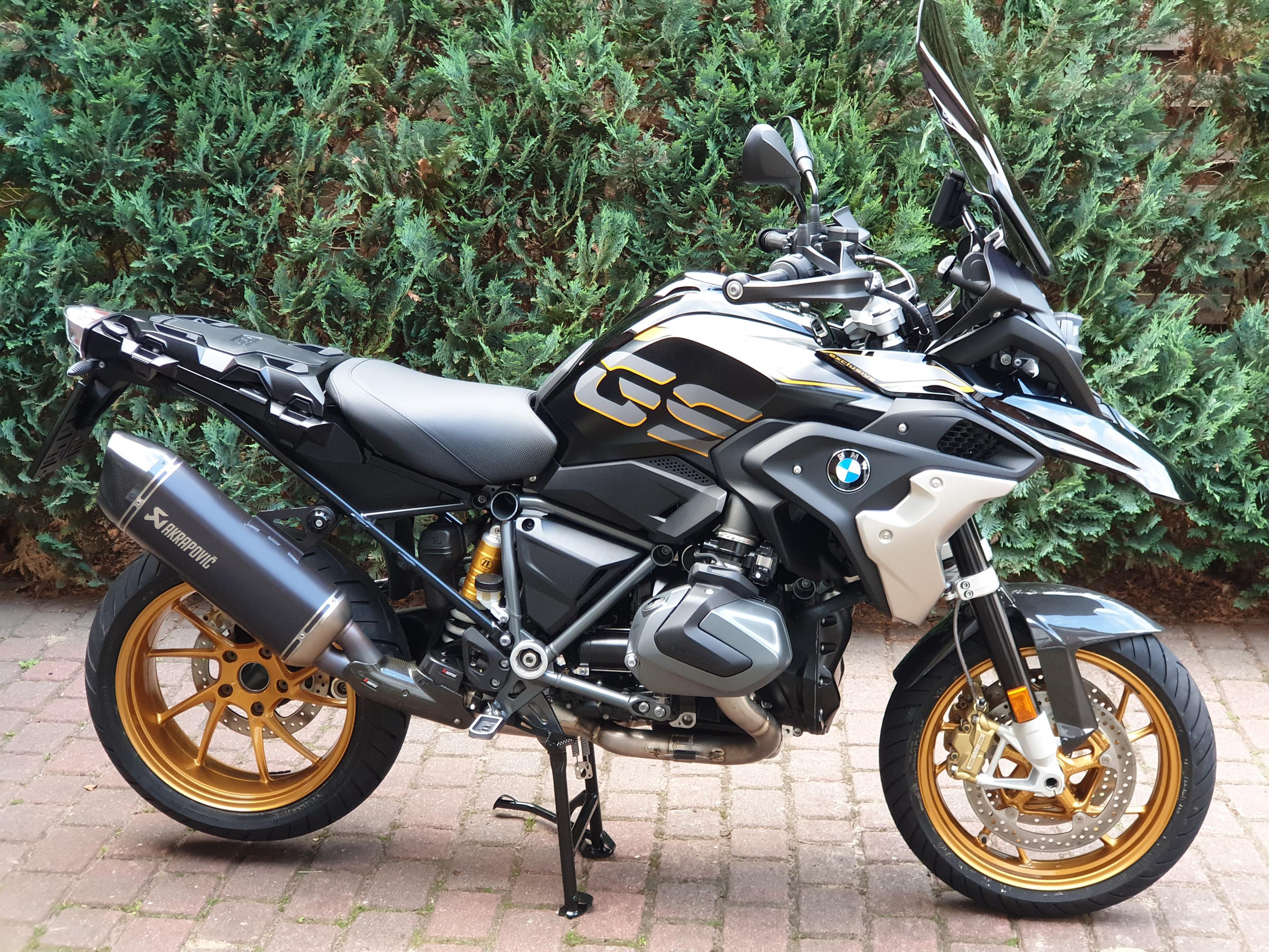

sehr schön, tolle Teile verbaut, vor allem der A.. Krümmer
RicoleTTo
RicoleTTo
15.07.2018
95
Mittelfranken
GS 1300 Biscaya Opt.719
Hallo SchoCom,
mit gutem Geschmack umgebaut. Sehr schön!:cool:
Frage zum Akra-Krümmer: Ist der jetzt erlaubt oder nicht? Merkst Du leistungstechnisch was?
...ich spiele auch schon länger mit dem Gedanken diesen anzuschaffen :confused:
PS: Sturzbügel würde ich mir noch hinbauen :o

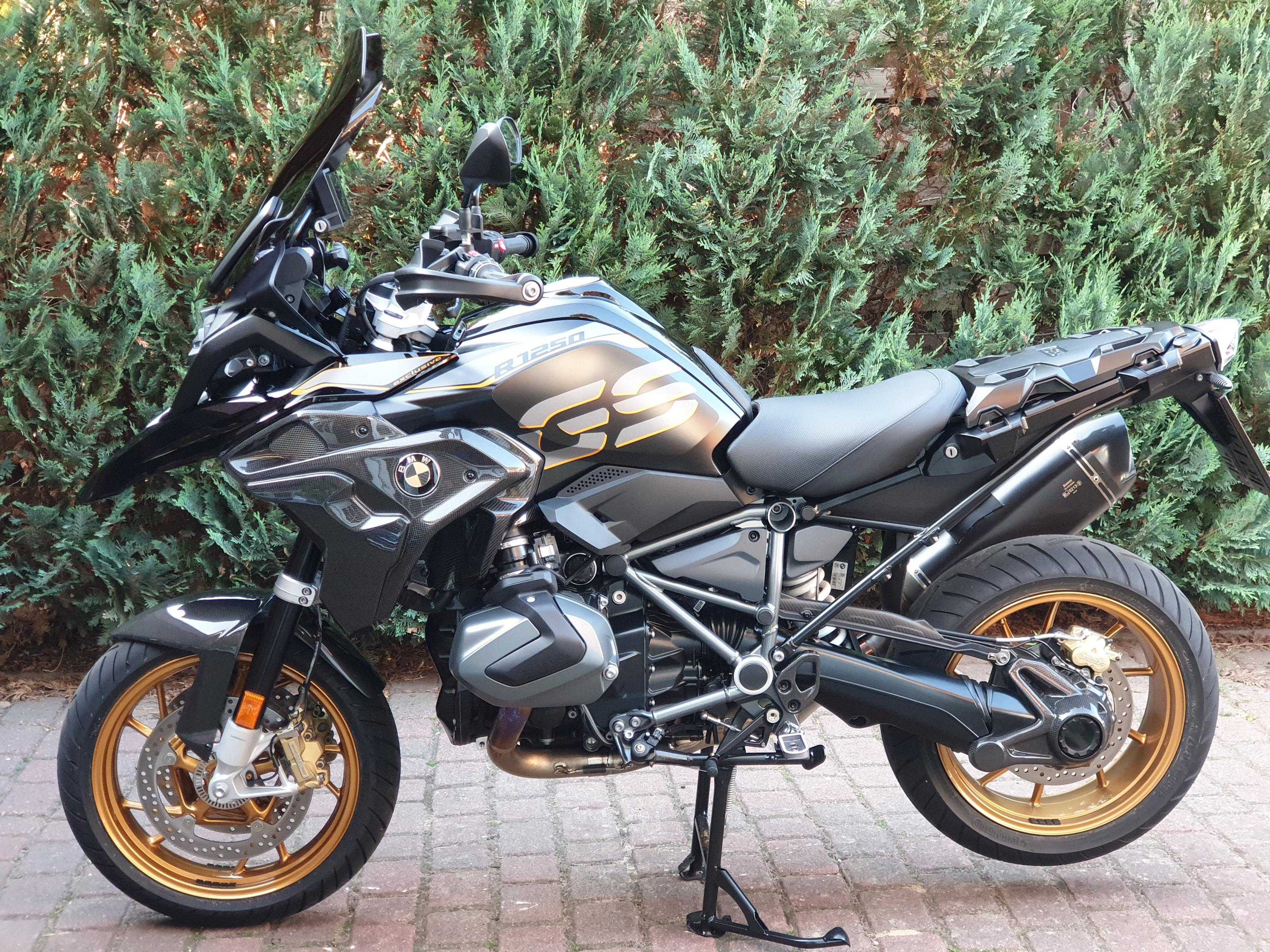

Selbst umgebaut? Schreib doch mal was zu den güldenen 17" Felgen...ist die erste 1250er die ich so sehe, die Farbe passt schon mal! :daumen-hoch:

Der ist mit Kat und somit erlaubt, Ich glaube nicht das er was merkt, denn der Krümmer sieht auf dem Foto noch unbefahren aus.
Da diese Optik lt. Martin ein SUMo Umbau ist würden die Sturzbügel das tolle Bild der Maschine Zerstören.

@ RicoleTTo: Stürzbügel auf keinen Fall. Die machen meist meht kaputt als das sie schützen. Ventildeckelschützer wahrscheinlich

Sind von einer 1200R. Hinten abgedreht um den Spurversatz zu reduzieren. Hatte ich schon auf meiner 2017er drauf. Dort problemlos. Bei der 1250er gibt es leider 2 kleine Probleme: Die RDC Sensoren werden nicht erkannt und der Tempomat hat eine Anweichung zwischen Soll und Ist Wert.

Leistungstechnisch keinen Unterschied. Wird auch schwer bei laut Akra 2PS und 4NM. Zudem hatte sie da erst 80km runter - bin also noch am Einfahren ;-)
Dafür spart er 1kg Gewicht :cool: Kann meine Diät also etwas schwächer ausfallen ;)

Und hast du eine Lösungen für die "zwei kleinen Probleme" gefunden oder lebst Du einfach damit?
Hast du das so eigetragen bekommen und kannst Du wahlweise auch die Serienfelgen benutzen?

Die RDC hätte ich schon gerne wieder. Denke wird bei der Einfahrkontrolle behoben. Die Sensoren sind zwar die alten (vor 03/18) aber das RDC Steuergerät wurde nicht verändert. Sollte also eigentlich funktionieren. Bei meiner 2017 wurden beide Sätze ohne Probleme erkannt. Funktioniert bei meinem BMW Automobil ja auch beim Wechsel von Sommer auf Winterräder. Warum hier jetzt nicht mehr :confused:
Bzgl. des Tempomats: Da die Abweichung mit steigender Geschwindigkeit größer wird, denke ich es ist der ABS Sensor vorne. Da der aber bei allen 1200/1250er Boxern derselbe ist sollte es sich softwartetechnisch beheben lassen.
Eintragung habe ich beim TÜV Lüneburg 2 Jahre lang vergeblich versucht. Nie einen Termin erhalten. Ist denen wohl zu aufwendig. Werde jetzt mal woanders probieren, sonst fahre ich halt mal zu Rennkuh oder BMW Martin.
Die Eintragung soll wahlweise erfolgen, damit bei Verkauf zurückgerüstet werden kann
