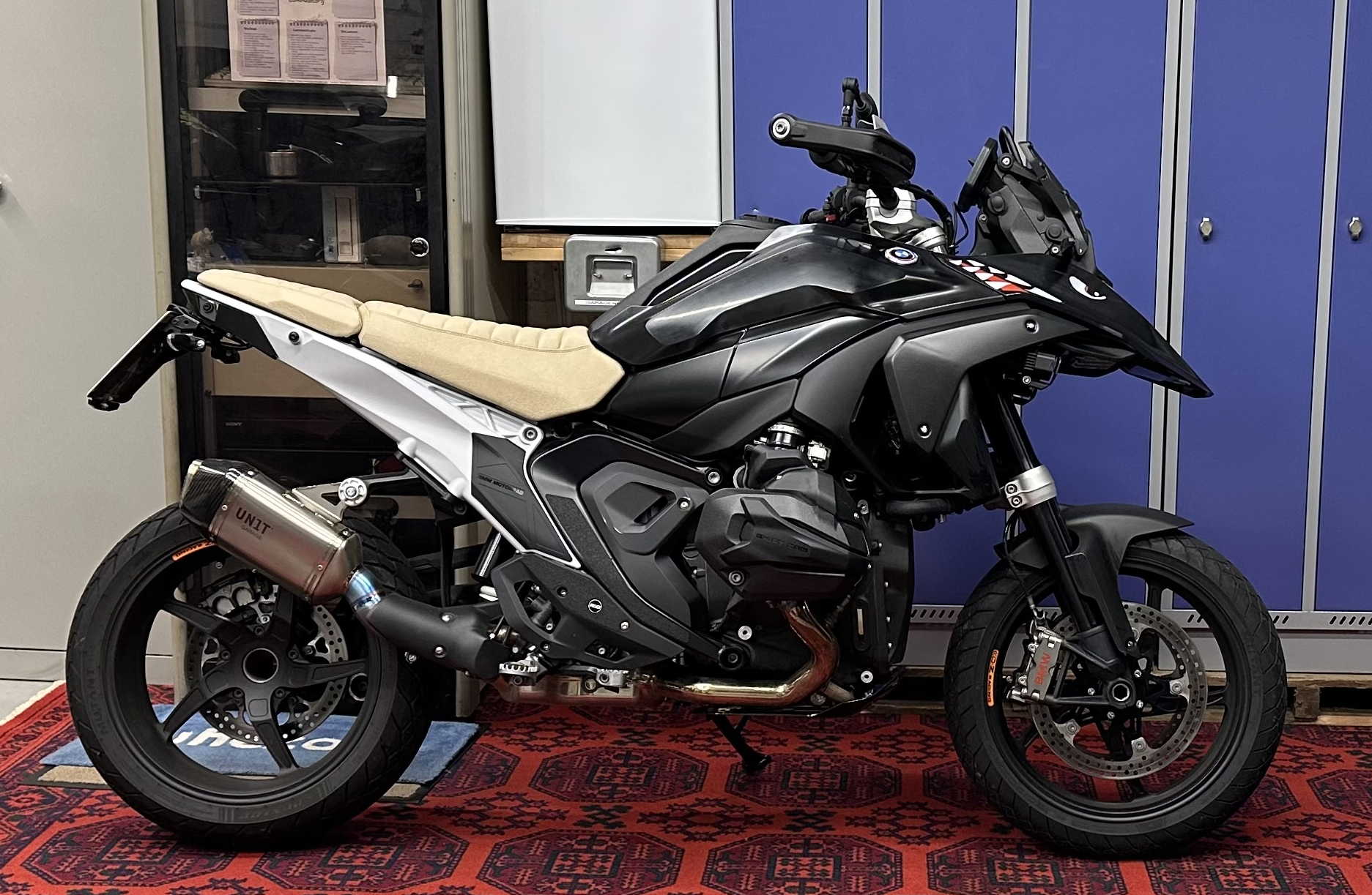

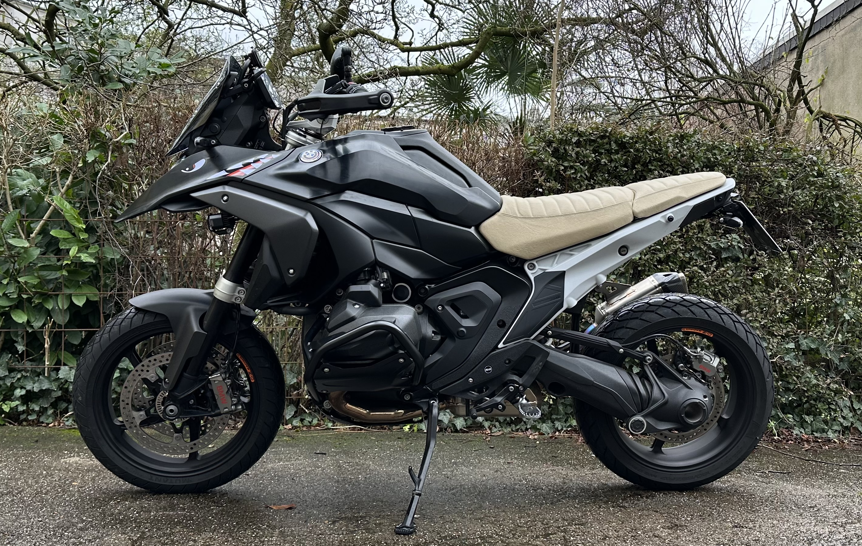

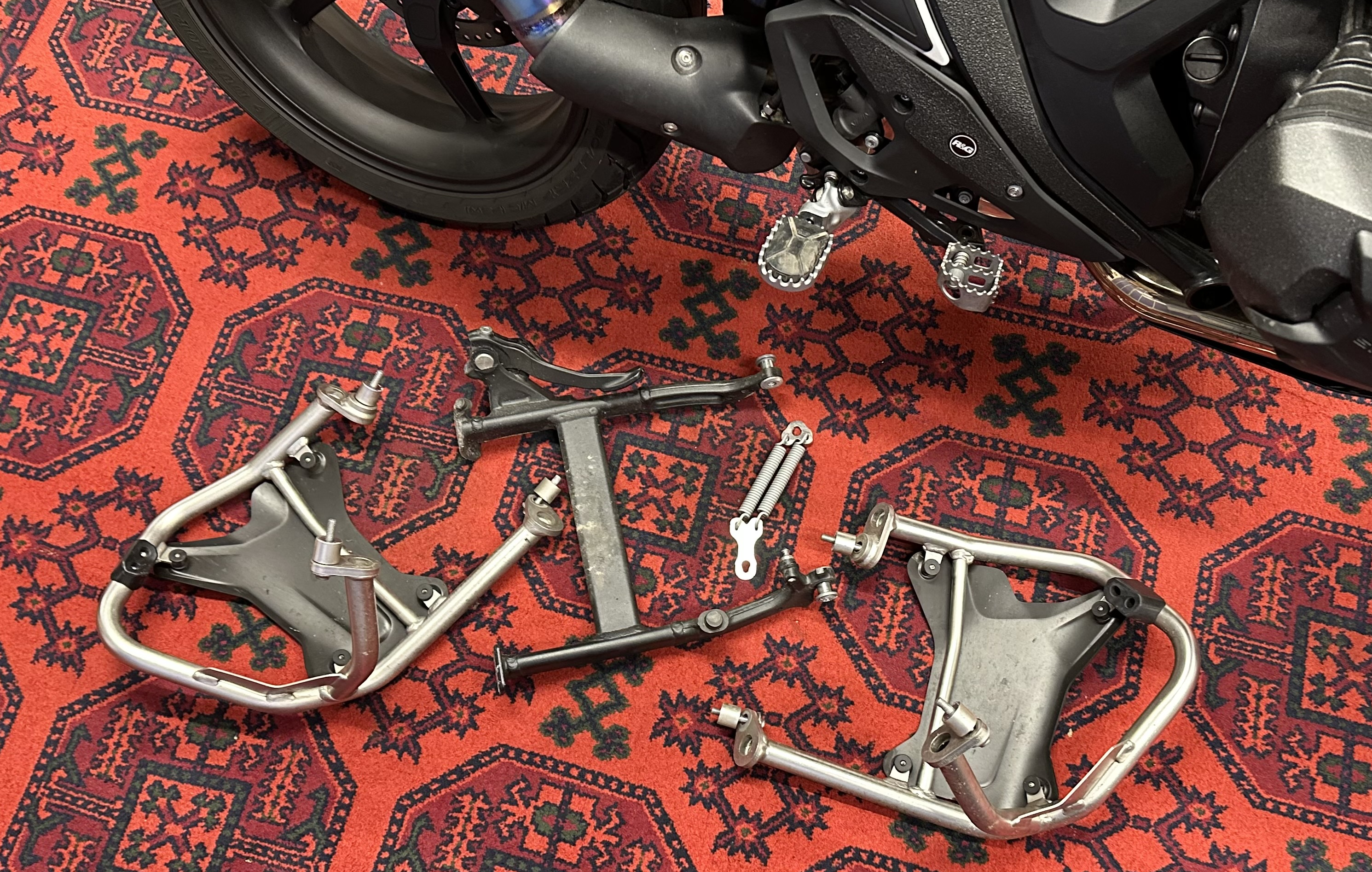

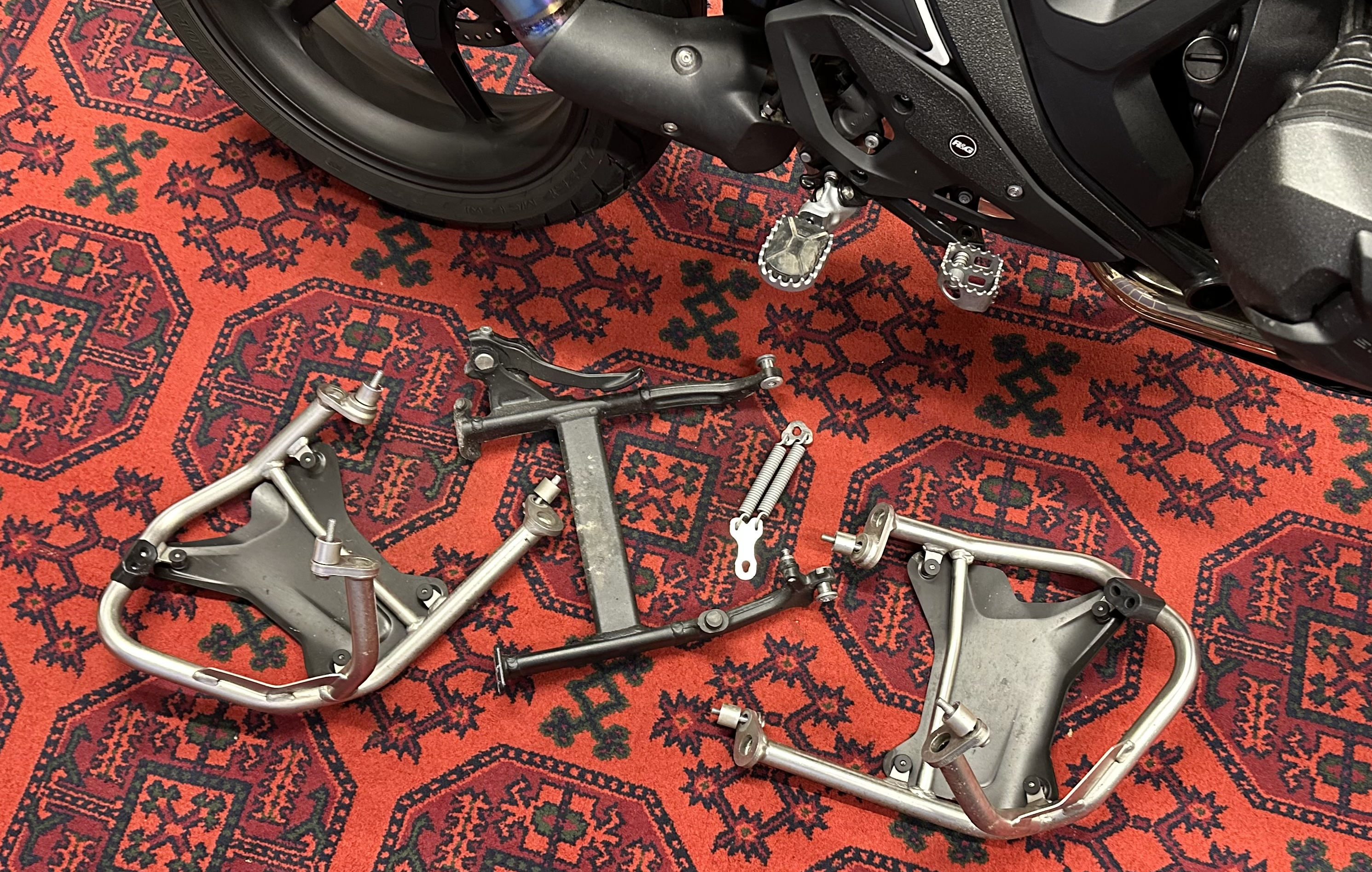

Uber den Jahreswechsel etwas viel zugelegt. Wollte das alte Gesamtgewicht der GS mit Fahrer aber wieder erreichen, also mal Hauptständer und Motorbügel entfernt, passt jetzt wieder ;)

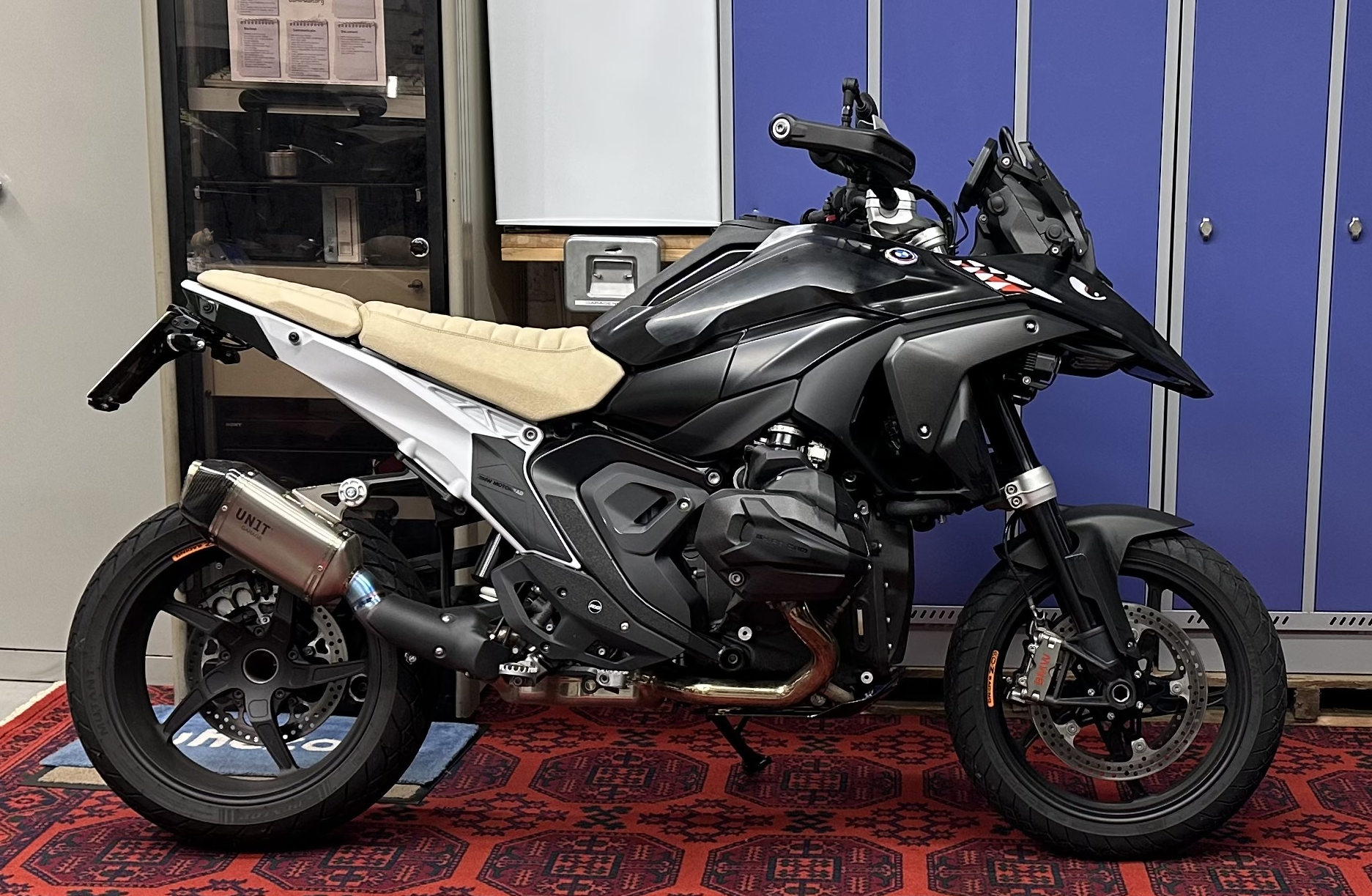

Hauptständer bleibt erstmal ab, Motorbügel geht zum pulvern. Wobei mir die GS ohne Motorbügel auch gut gefällt. Allerdings haben die Motorbügel auch schon zweimal ihre Arbeit gut gemacht ;)

Mag halt eben subjektiv sein, aber bei insbesondere den 17 Zoll Umbauten passt es ohne Bügel und HS viel besser!👍 Hol dir doch die Zylinderschutzhauben und lass die schwarz pulvern.
Mit der „cremefarbenen“ Sitzbank komme ich nicht so klar, aber muss ja nicht mir gefallen. Ich könnte mir gut schneeweiße Seiten, die in der Helligkeit Richtung des Heckrahmen gehen, an der Sitzbank vorstellen und die geriffelte Decke (Mittelteile der Sitzbankelemente) halt schwarz oder gar rot.
Aber wie gesagt, muss dir ja gefallen. Ansonsten gefällt mir die konzeptionell so richtig gut. ✌😎

Der Sturzbügel wiegt knapp unter 5 Kg. :wink:

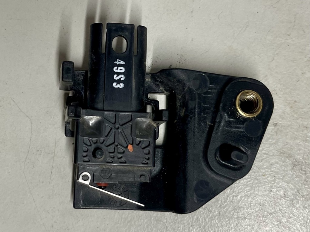

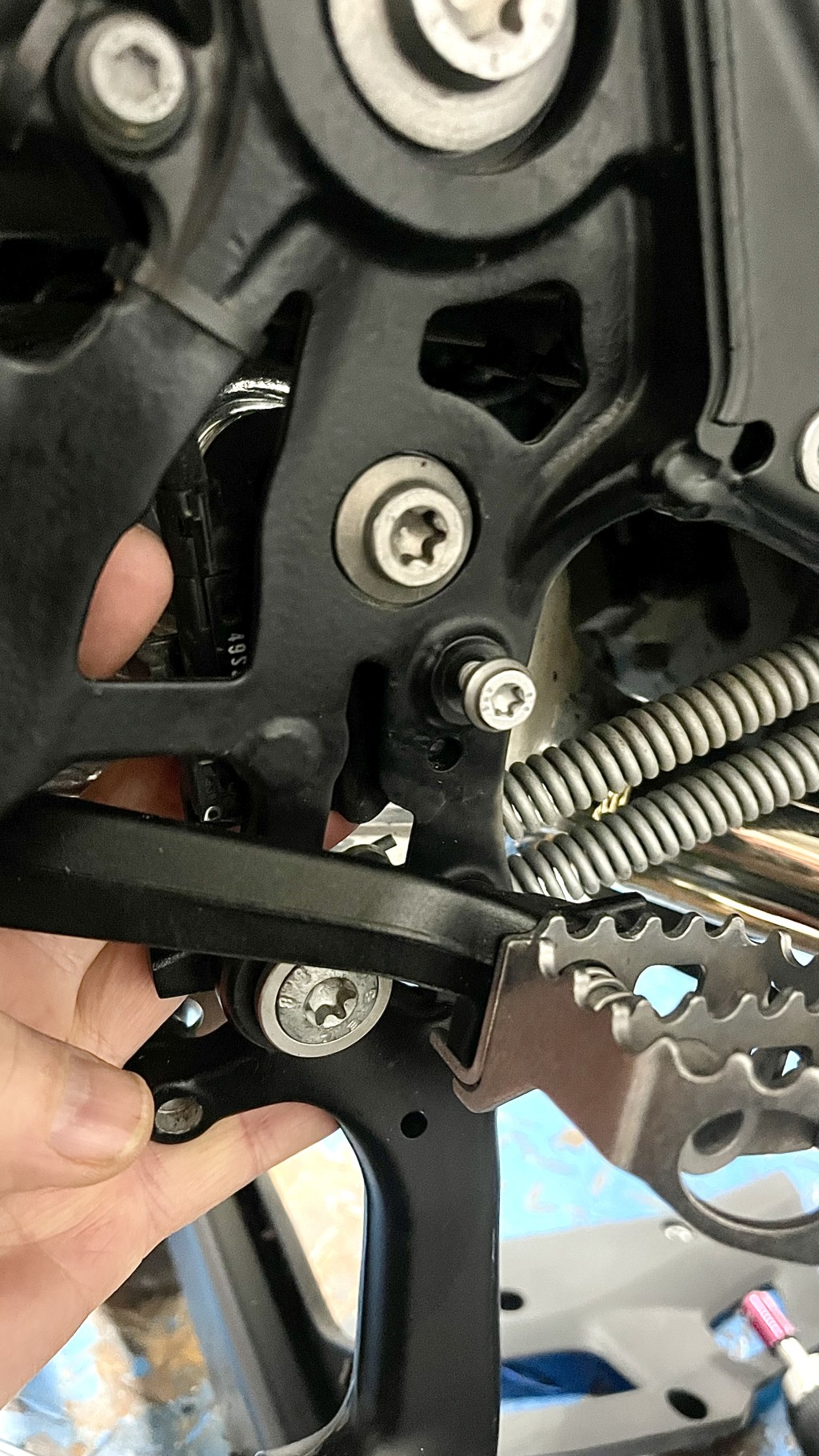

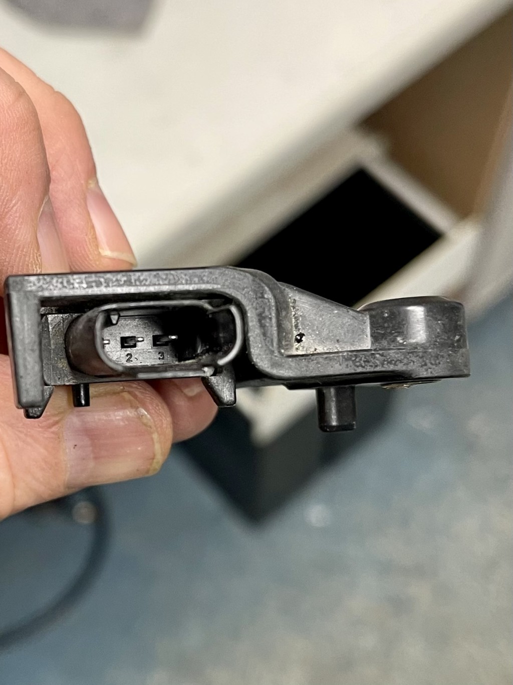

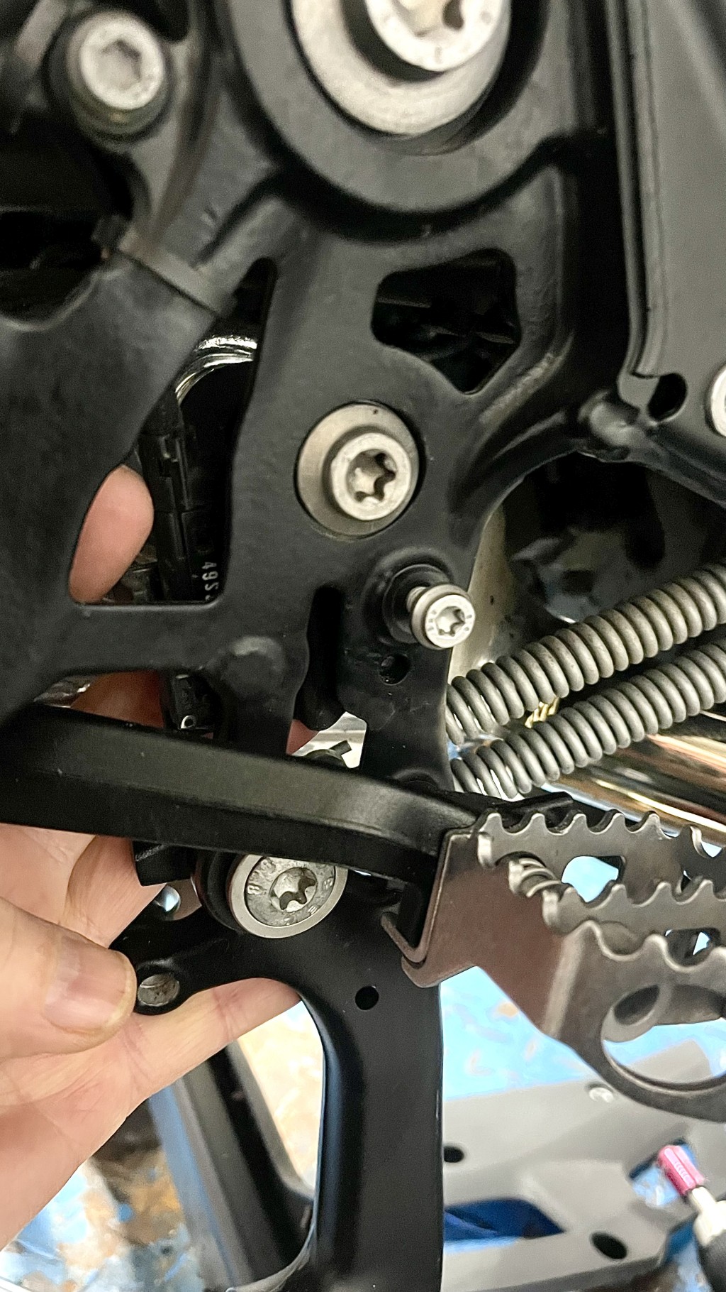

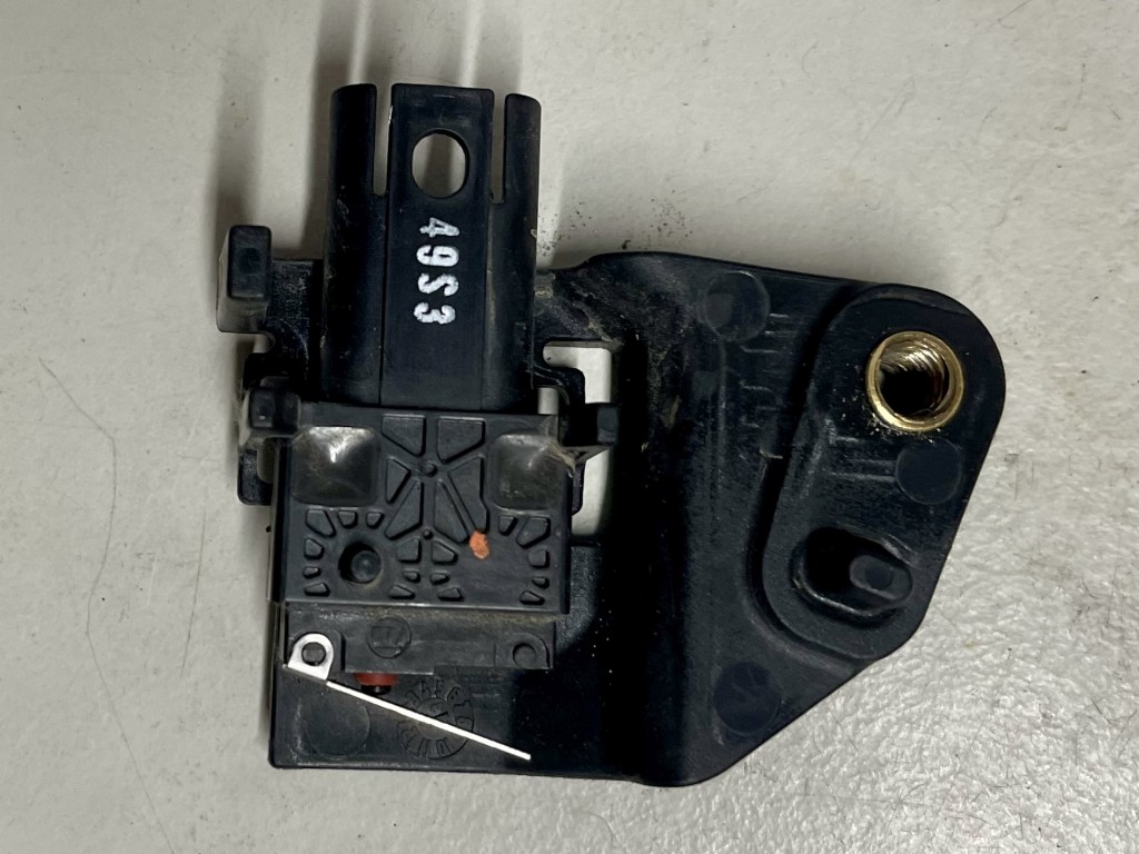

Sitzt rechts. Kunststoffverkleidung rechts Fußbereich.
Nur Fahrzeuge mit absenkbaren Fahrwerk.
Der MS steht dann auch Ständer heruntergekappt wenn man der Hauptständer abbaut. Da es mit dem Relais ein Sw Update gab, kurz vorab probieren: Im Stand mit laufendem Motor, Seitenständer eingekappt, mit dem Fuss den Hauptständer etwas herunterdrücken. Hebt sich das Heck dabei um rund 3 cm oder mehr an, Blindstecker verwenden oder MC anderweitig in Stellung Ständer eingekappt fixieren.
Die Funktion des absenkbaren Fahrwerks werden daduch nicht eingeschränkt oder verändert.
Die Aufbockhilfe funktioniert natürlich nicht mehr.

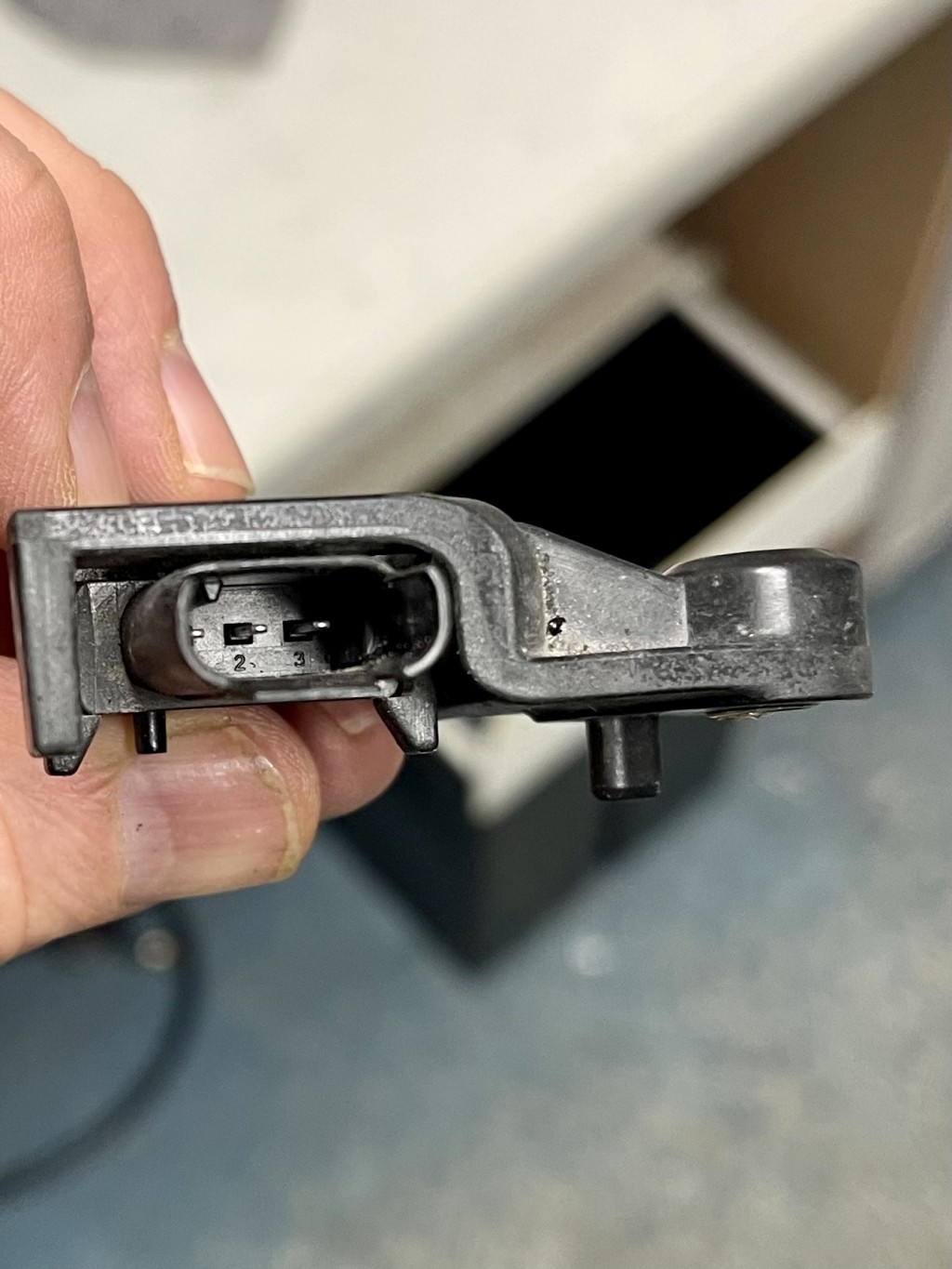

Mit dem eingeklappten Hauptständer betätigst du nur einen Microschalter (32 72 8 537 608).
Dafür gibt es einen Blindkappe, wenn man den Stecker aus dem Schalter zieht. Schauen ob 2 (61 13 7 106 032) oder 3 (61 13 8 367 135) polig.
Vorhin kurz nachgesehen - alles korrekt!
Rechte Seite, dort sitzt der Sensor für die Aufbockhilfe (Zeigefinger)
Sensor: unten ist der Kontakt zu erkennen. Reicht es diesen "geschlossen" zu halten oder doch besser komplett raus?
Die Steckverbindung - 2 polig

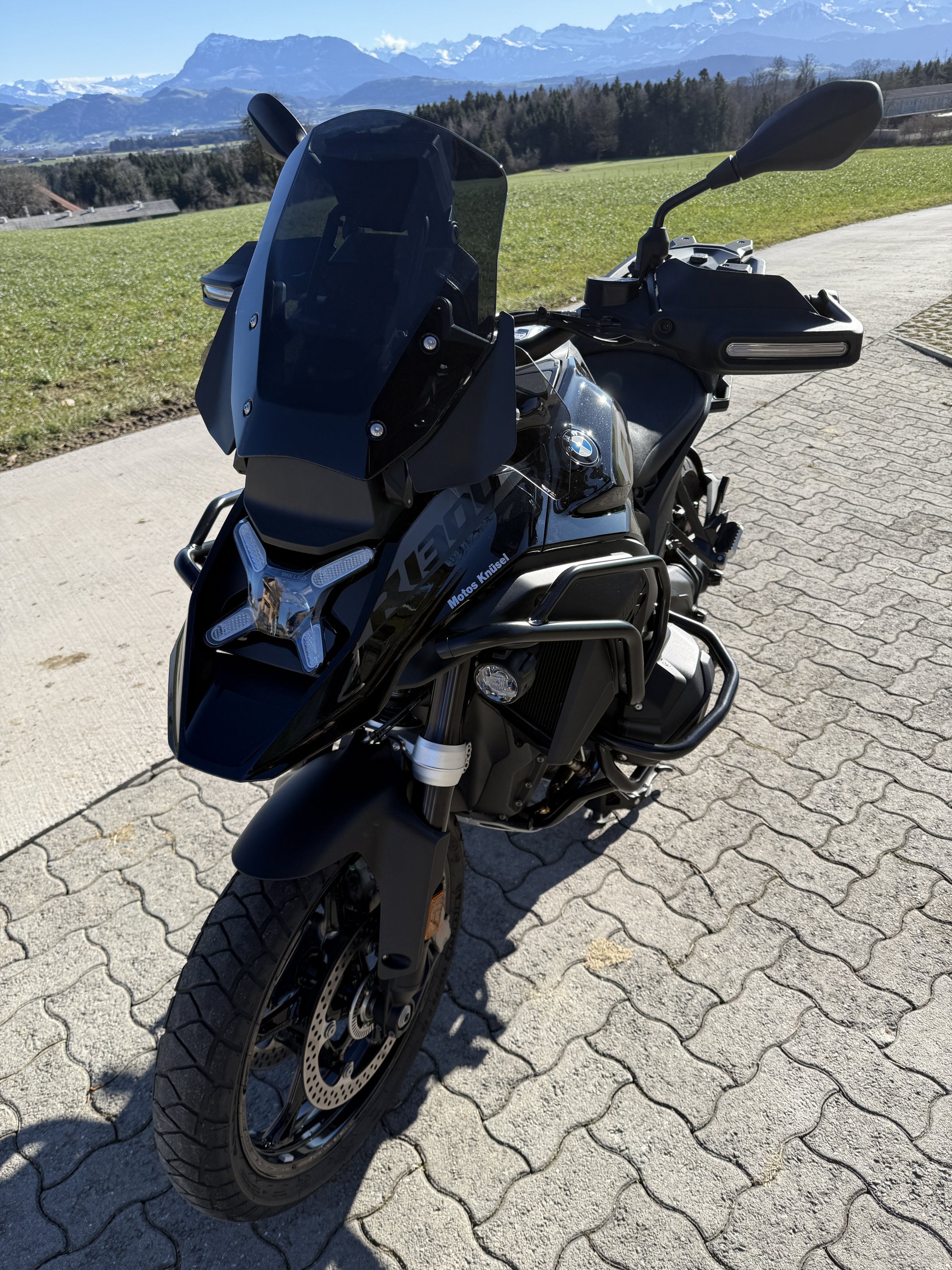

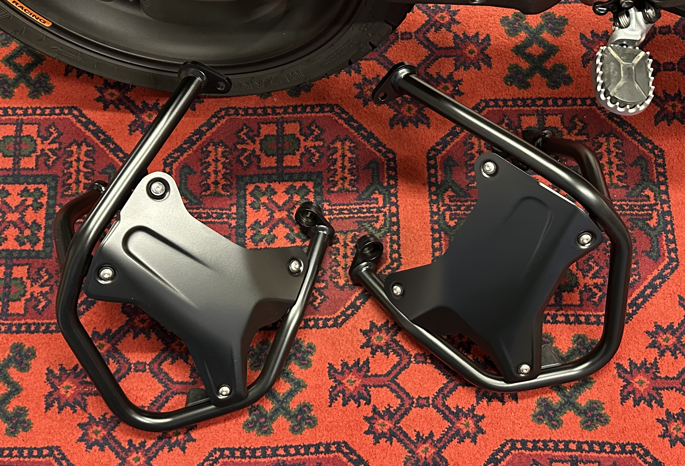

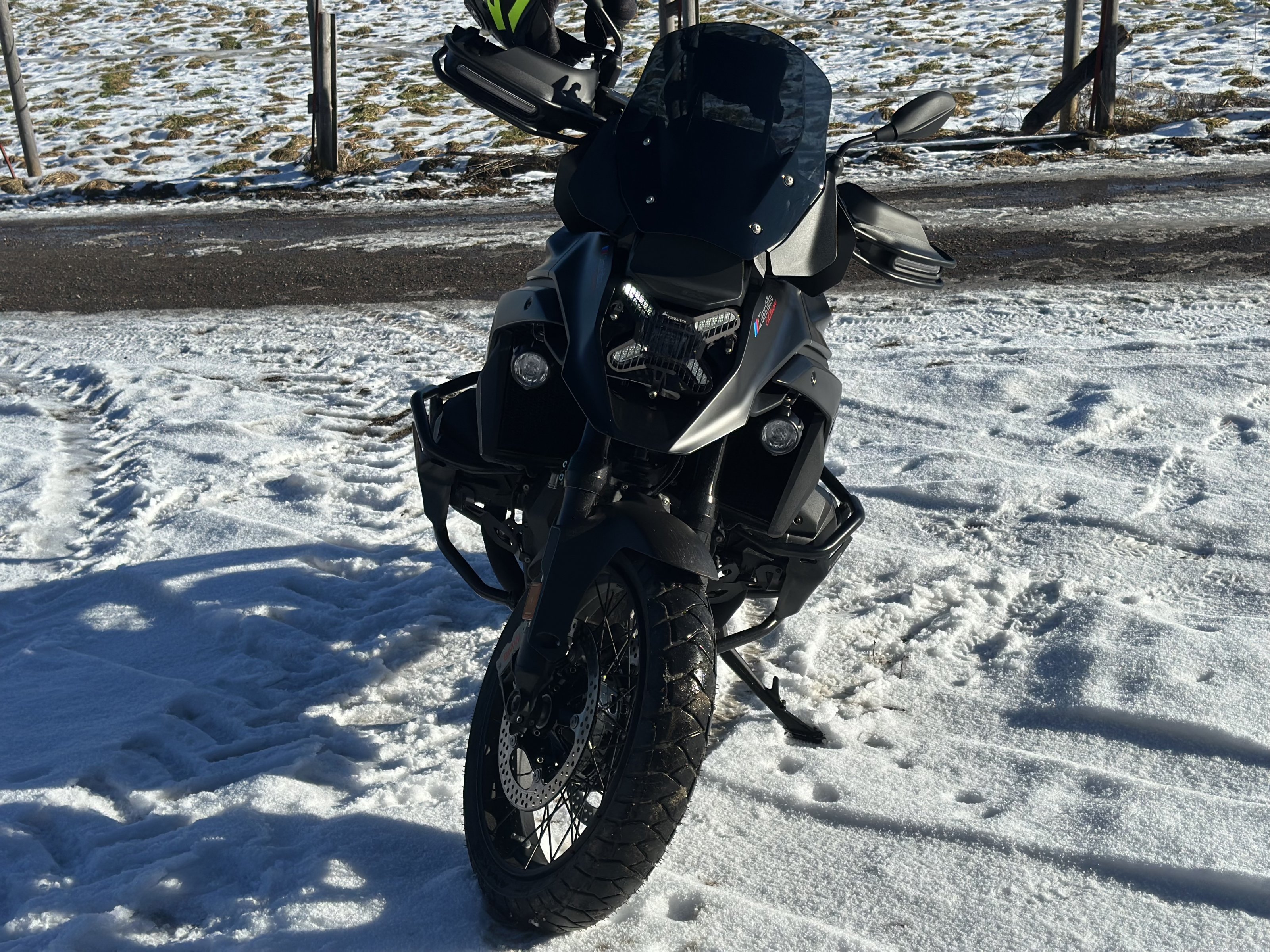

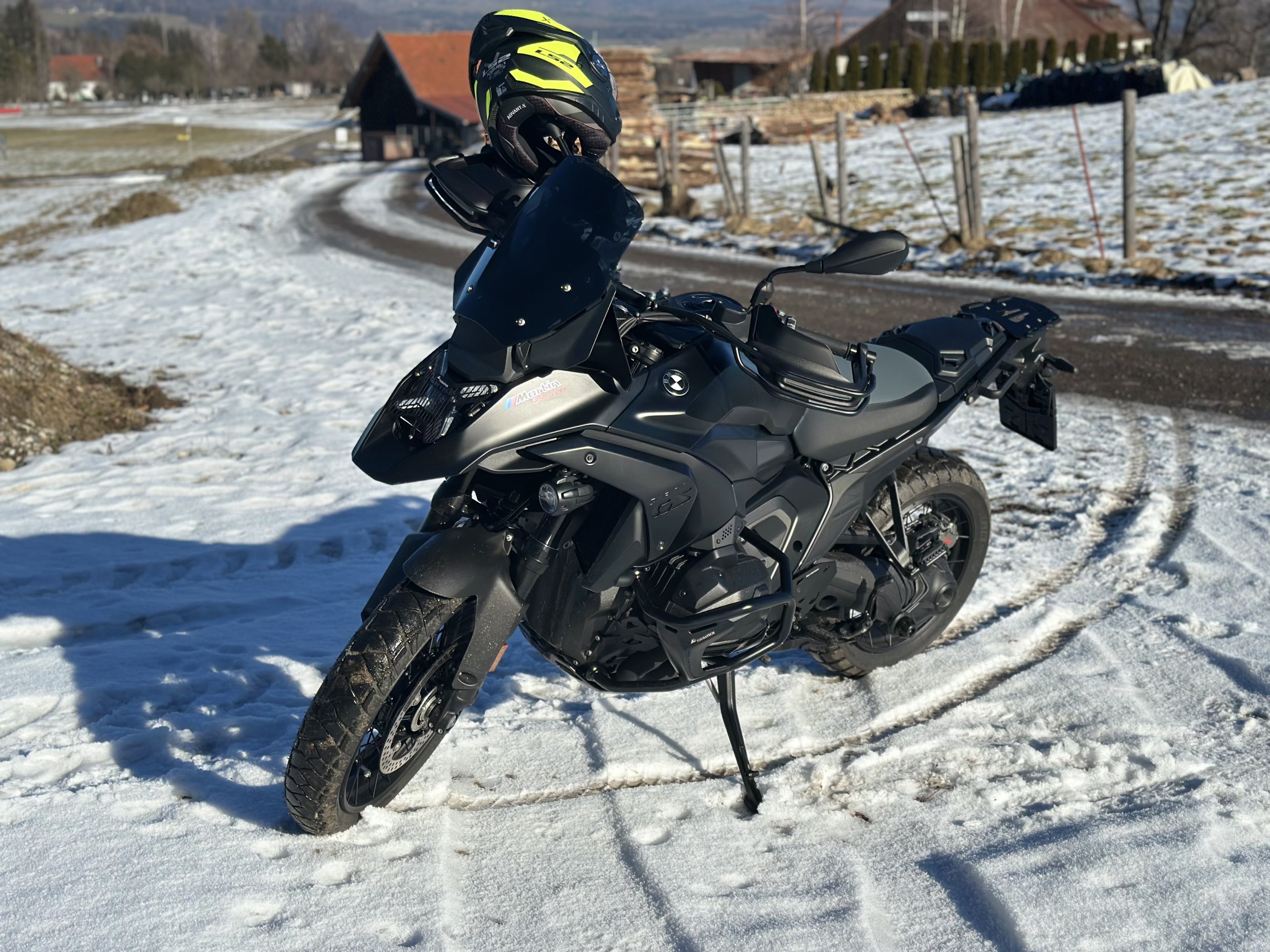

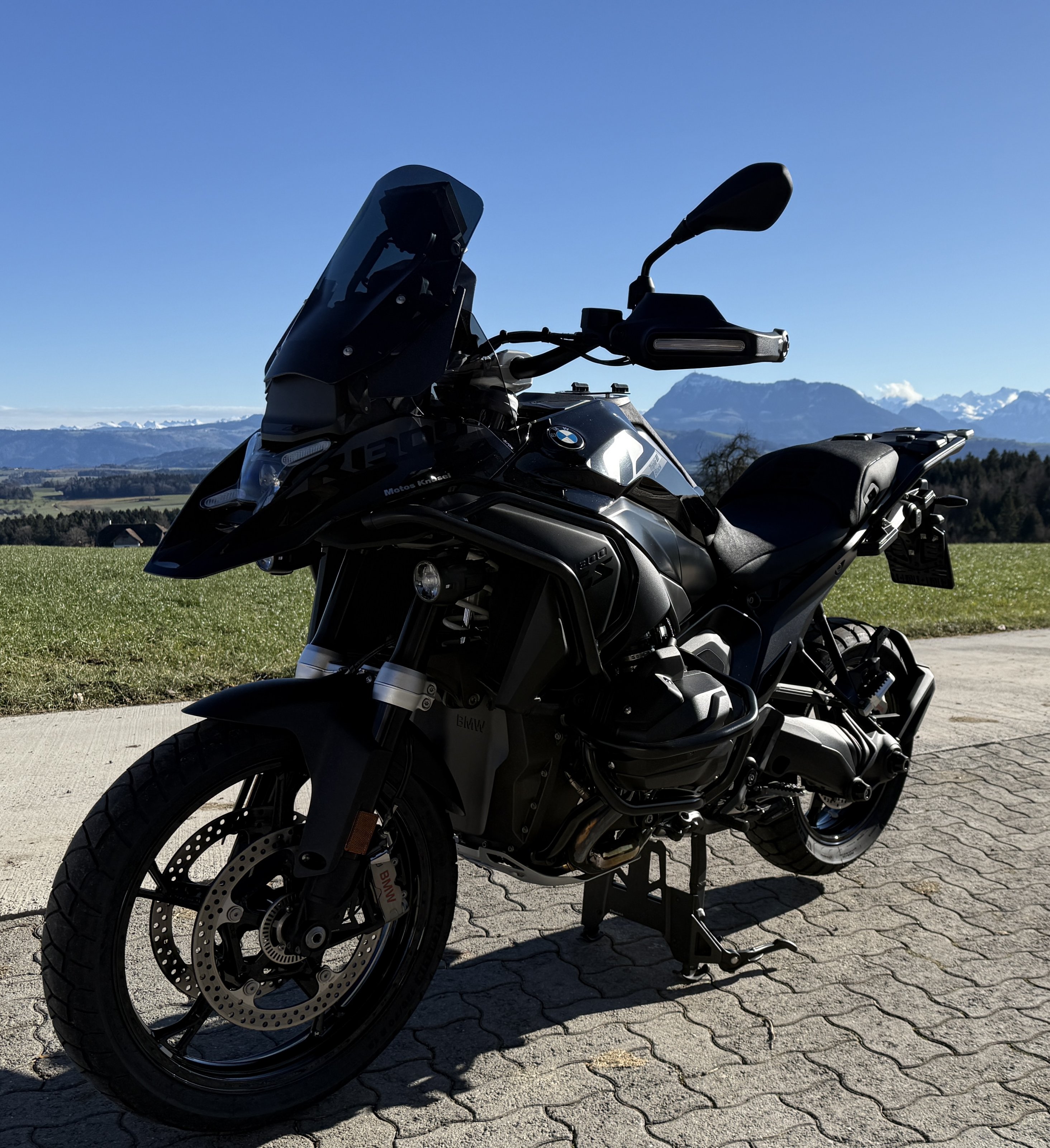

back in black :) da ich durchaus tollpatschig veranlagt bin fühle ich mich mit den Motorbügel doch wohler bei der GS. Freitag die Bügel vom Pulvern wiederbekommen. Über Zylinderschutzhauben hatte ich auch mal kurz nachgedacht, glaube die sind aber eher als Schleifschutz bei Schräglagen gedacht. Bei stumpfen Umfaller vertraue ich den Bügel schon mehr. In schwarz auf jeden Fall was unauffälliger finde ich :5moped:

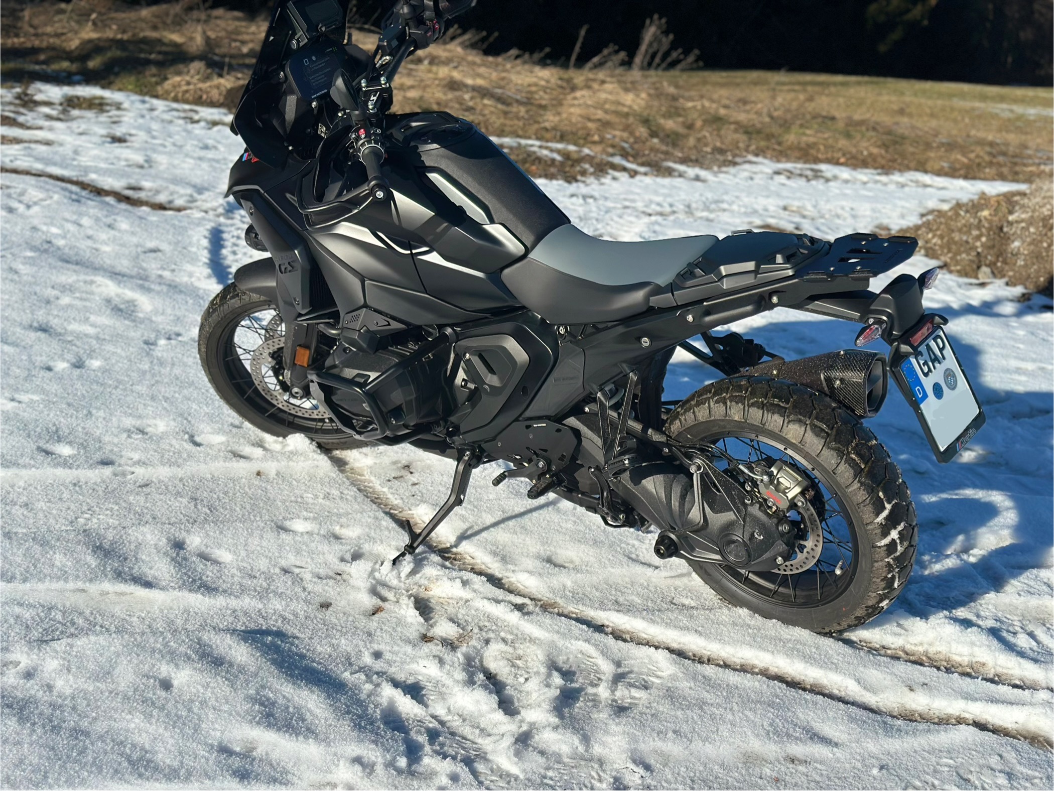

Es wird auch langsam. Habe den Gepäckträger von Isotta angebaut. Dann sieht es hinten mit dem langen Heck und dem Sensor nicht mehr so komisch aus. Sitzbank bleibt definitiv nicht. Motorschutz kommt noch ein anderer ran und dann ist es so weit. Als letztes versuche ich noch ein Gepäck von Mosko Moto zu bekommen.

Gefällt mir!!! Hast du vor die Sitzbank auch noch komplett schwarz zu machen? Hast du den Tankschutz selbst bezogen oder hast du das machen lassen?
