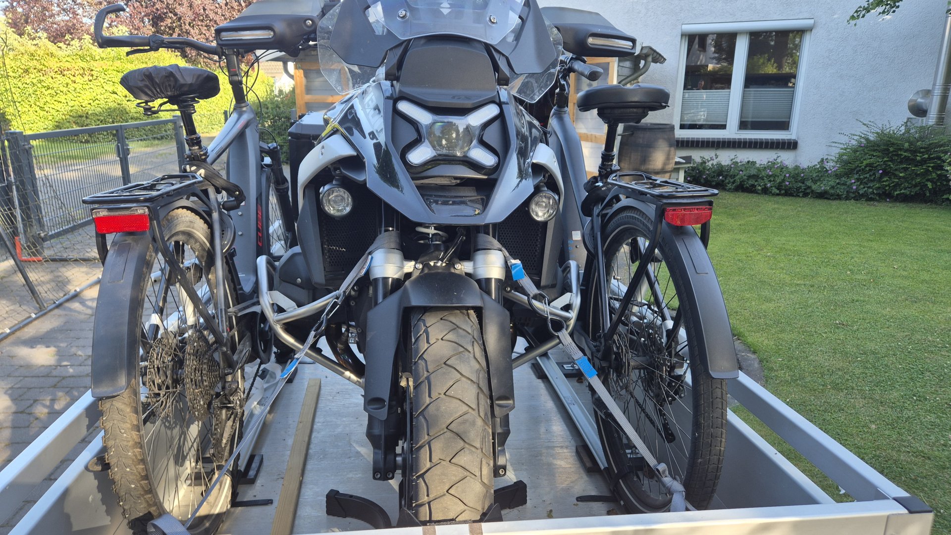

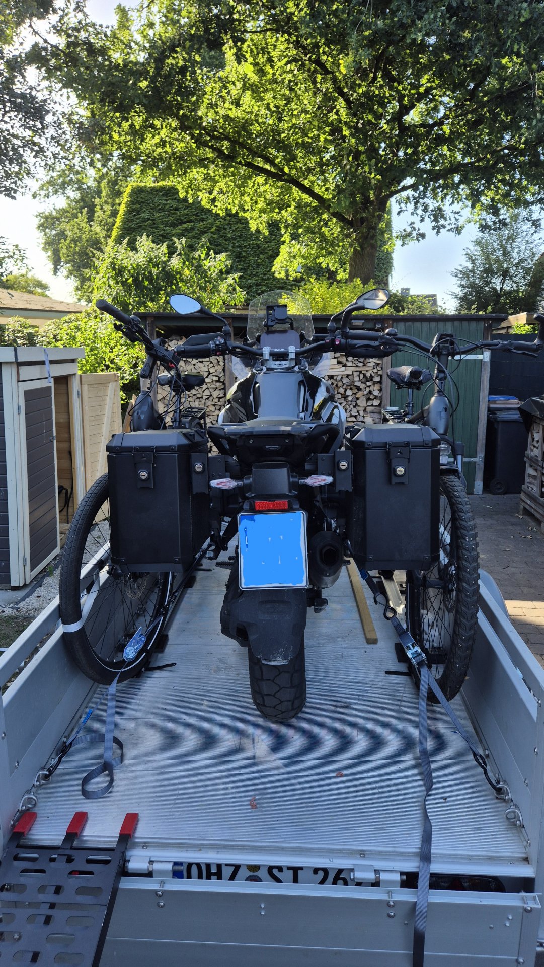

Servus,
Sieh dir diesen an:
https://www.stema.de/de/systema/alu-st-o2-15-25-151.186.html
Den habe seit 10 Jahren im Einsatz.
Der transportiert alles was so im Haus oder Garten anfällt und wenn es sein muss auch unsere Motorräder.
Bei einer Plattformgröße von 2,5 x 1,5 m haben 2 Motorräder (in meinem Fall R1250GS + F900GS) gut Platz.
Der Hänger ist mit abnehmbaren Aluboardwänden ausgestattet.
Für den Motorradtransport verwende ich niedere gelochte Stahlboardwände.
Die Auffahrschiene findet unter dem Hänger, hinter dem KFZ-Kennzeichen Platz.
Viele Grüße
Stephan
