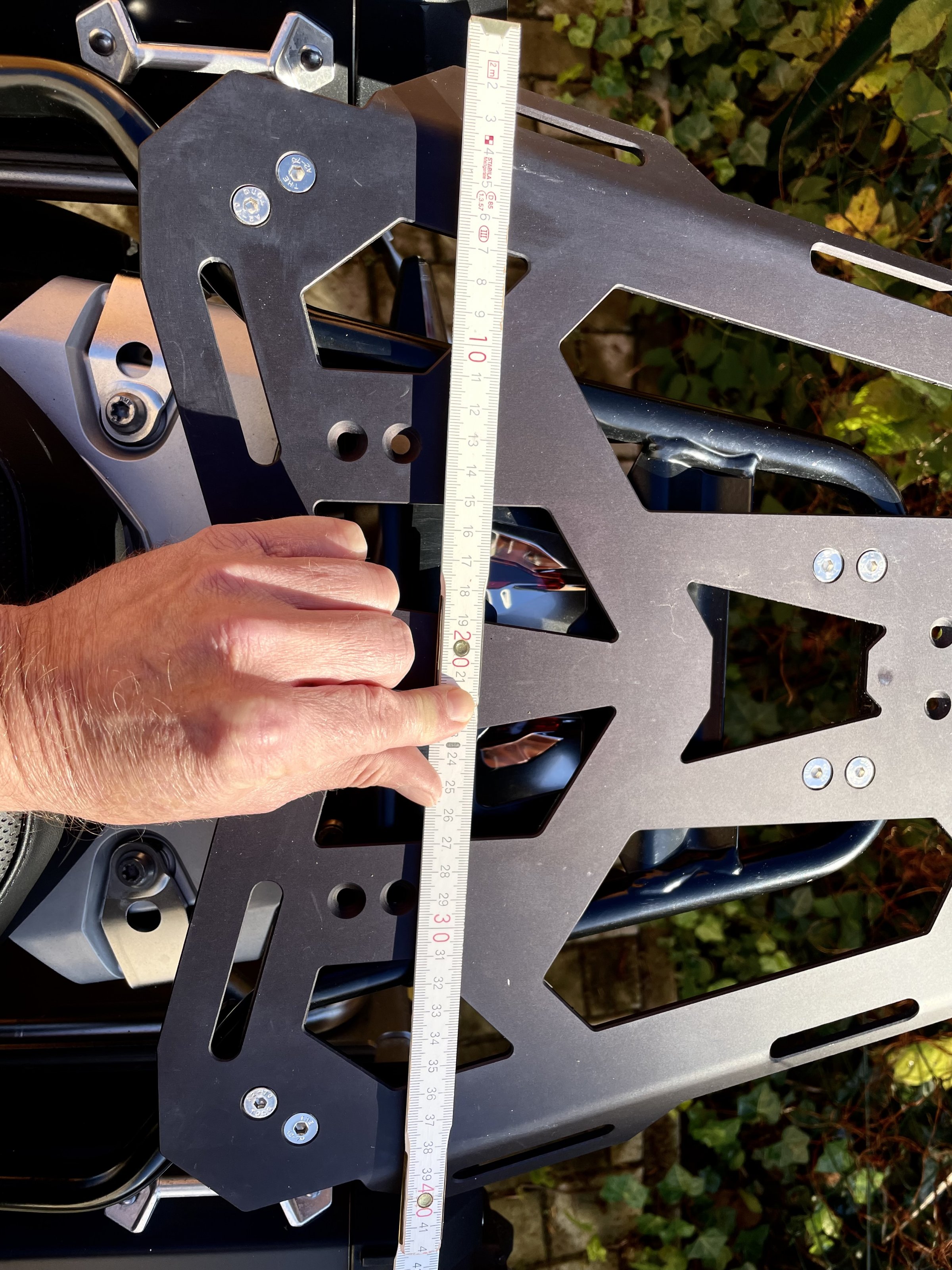

Diskutiere Zeigt her eure Gepäcklösungen im R 1250 GS und R 1250 GS Adventure Forum im Bereich Motorrad Modelle; Weiß jemand wir groß diese Platte von Touratech ist?

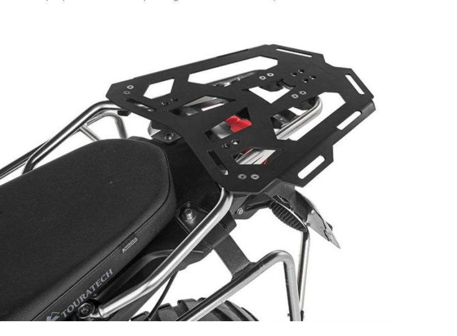

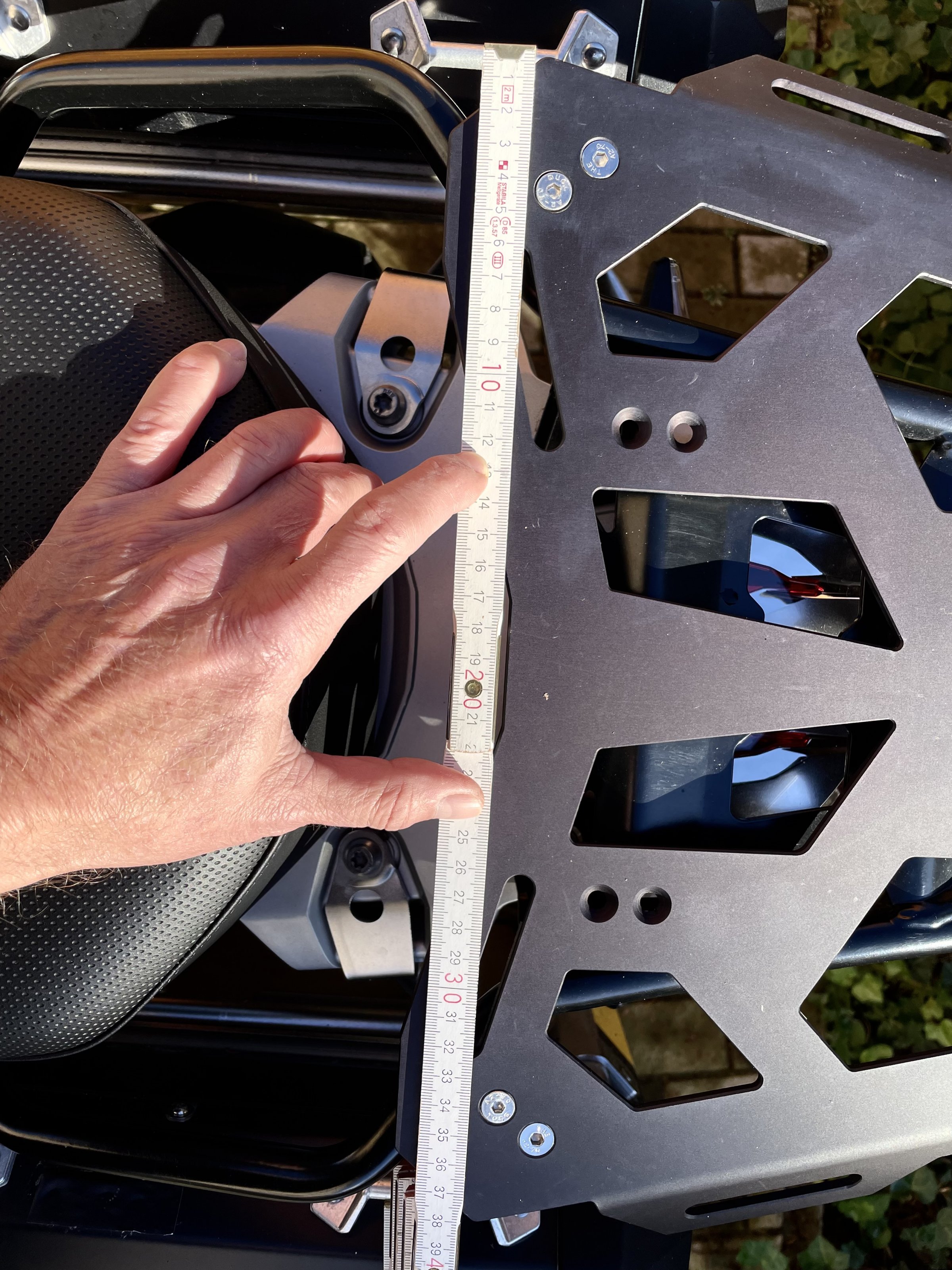

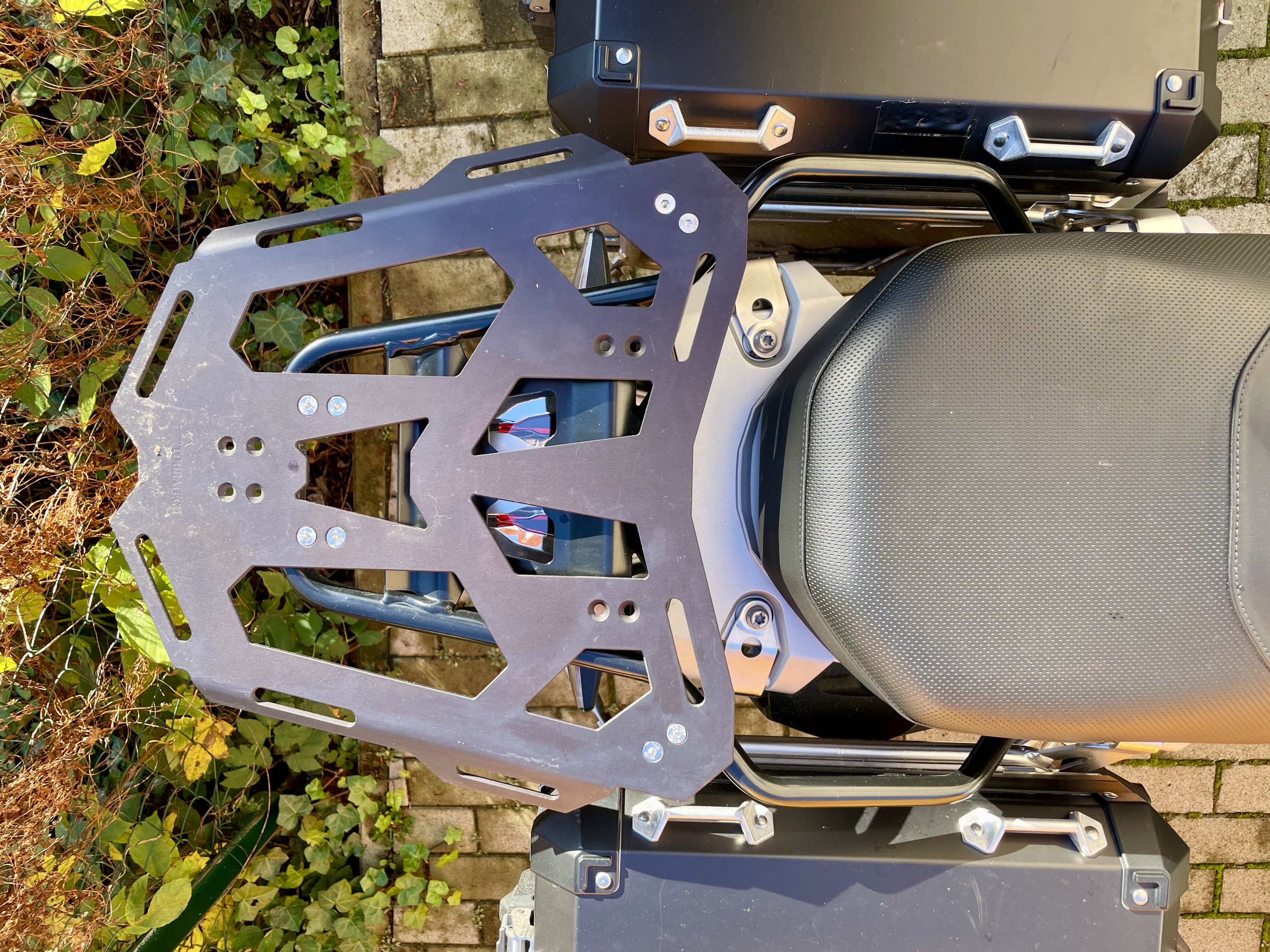

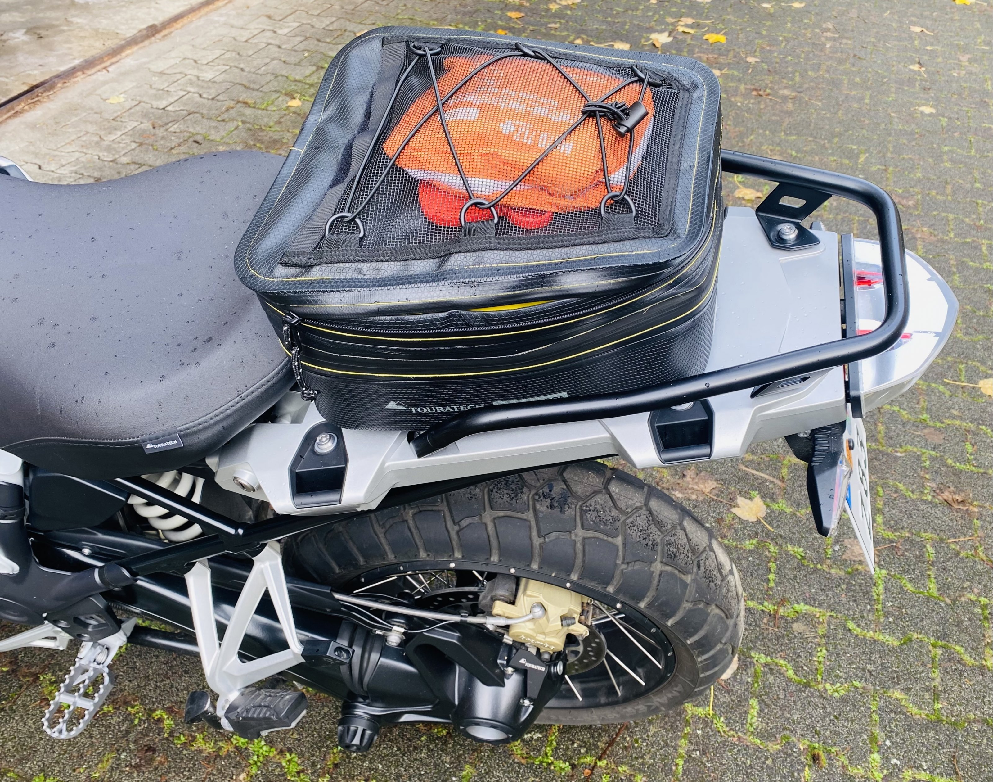

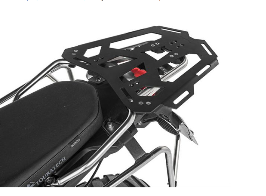

Leider nicht - aber die Antwort hast du um diese Tageszeit wahrscheinlich schneller von Touratech direkt, bevor hier jemand vorbeischaut, der zufällig diese Platte hat und nachmessen geht.

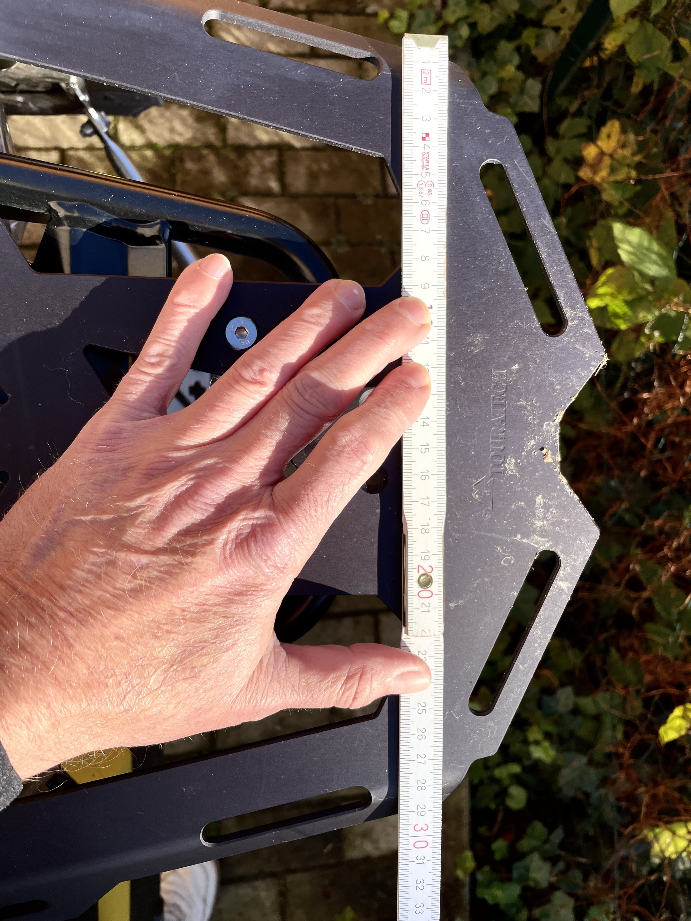

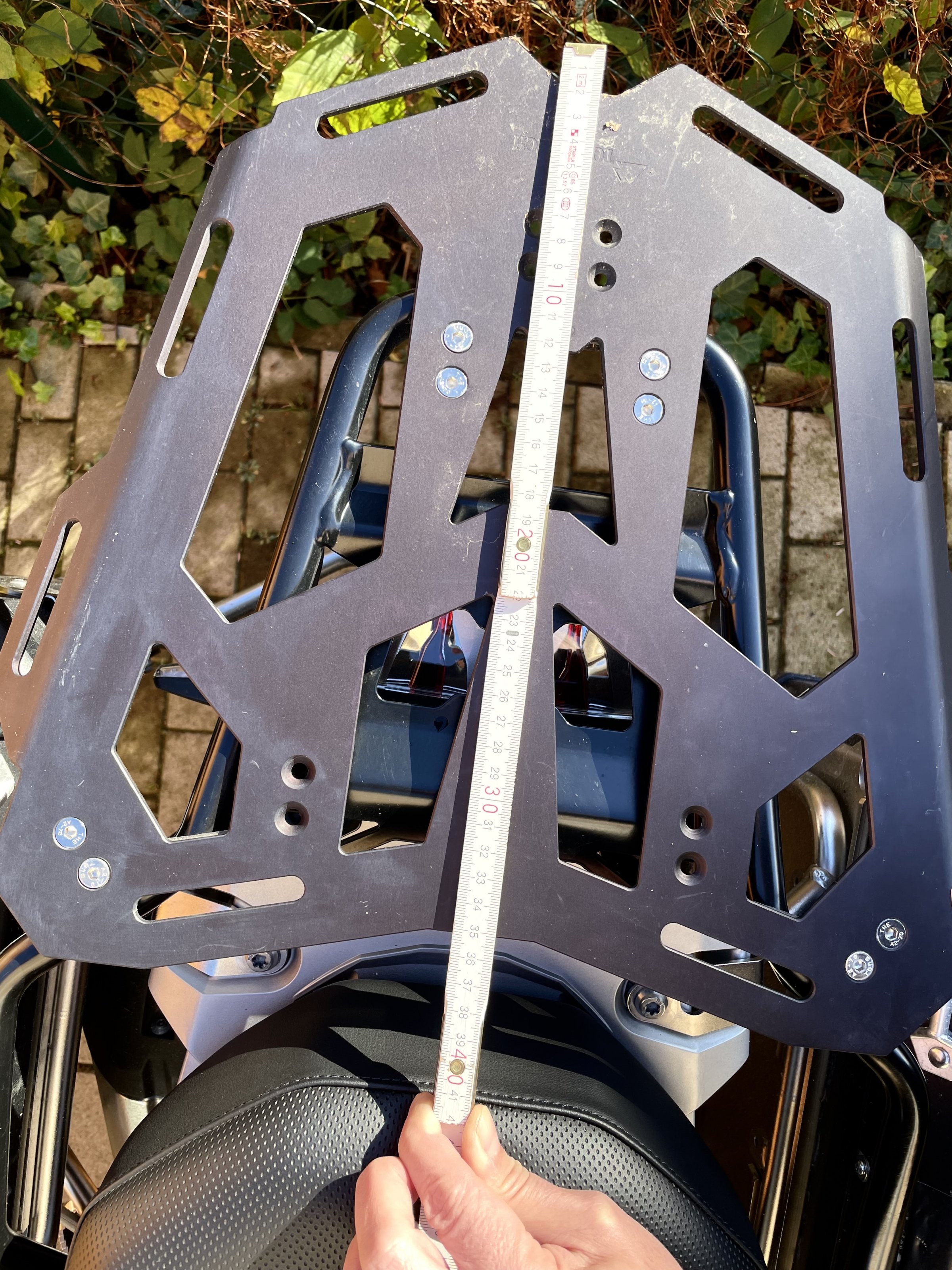

Danke Snaeky für die Infos. Die Platte scheidet leider definitiv aus da sie viel zu groß für meine Tasche ist bzw. ich die Tasche dort nicht drüber gezogen bekomme.

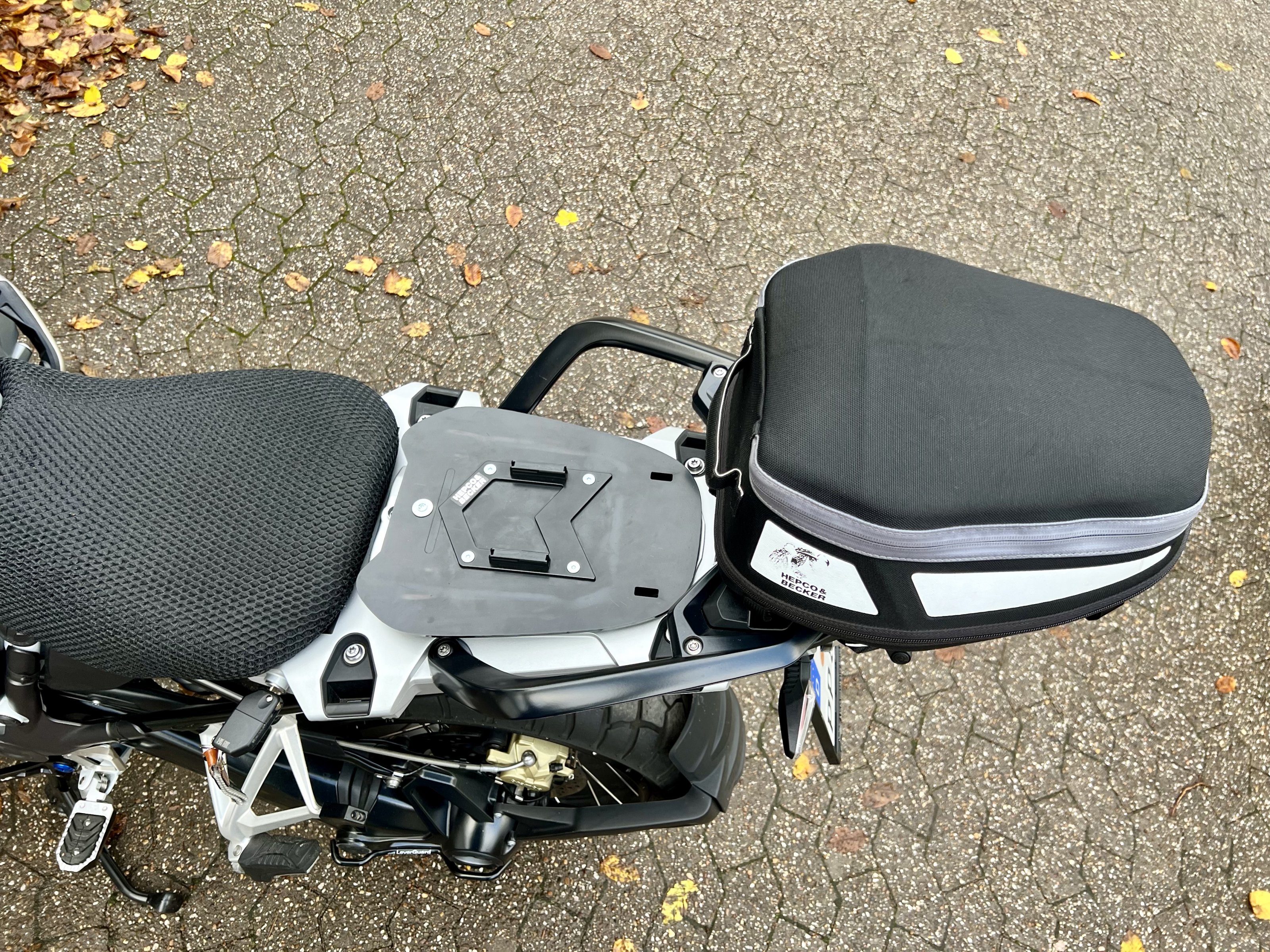

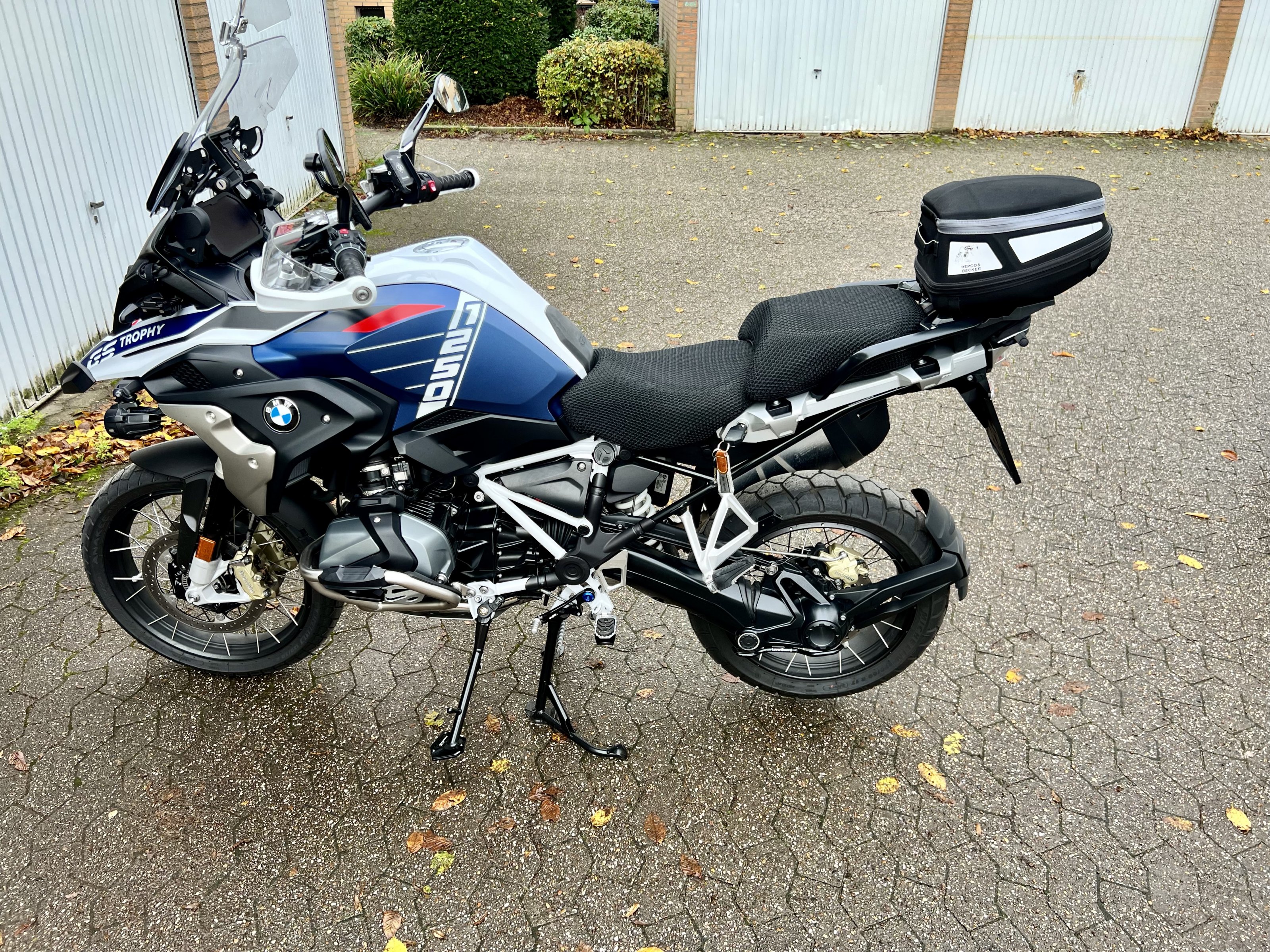

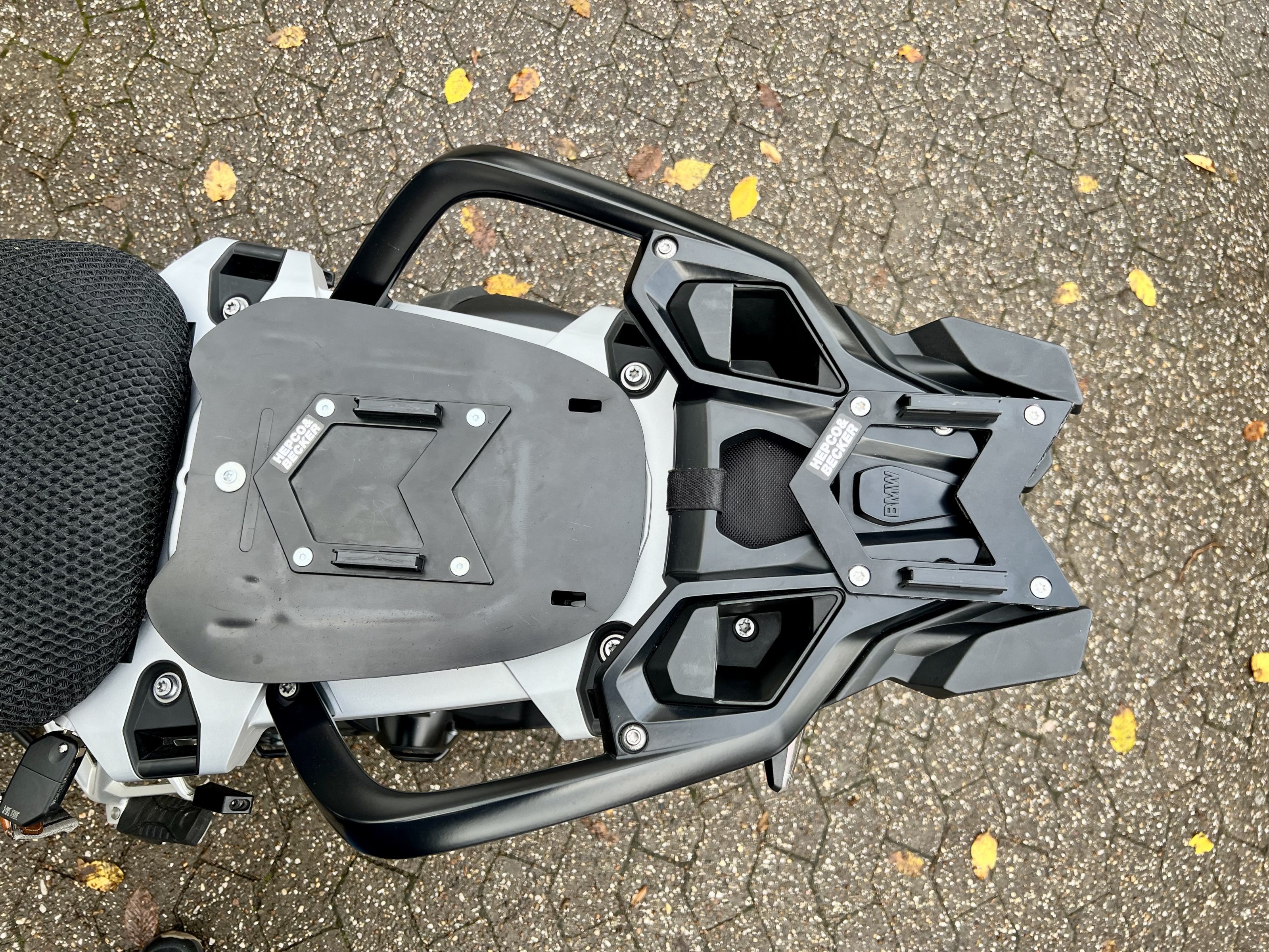

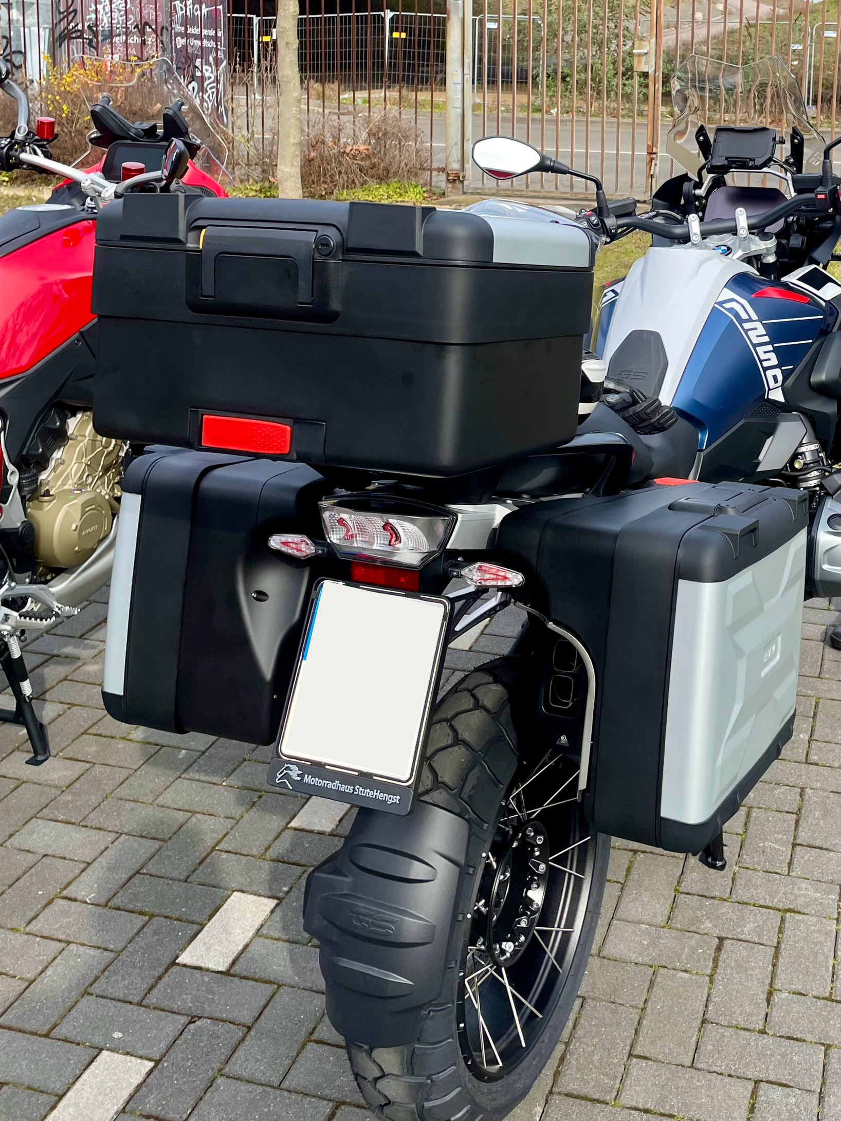

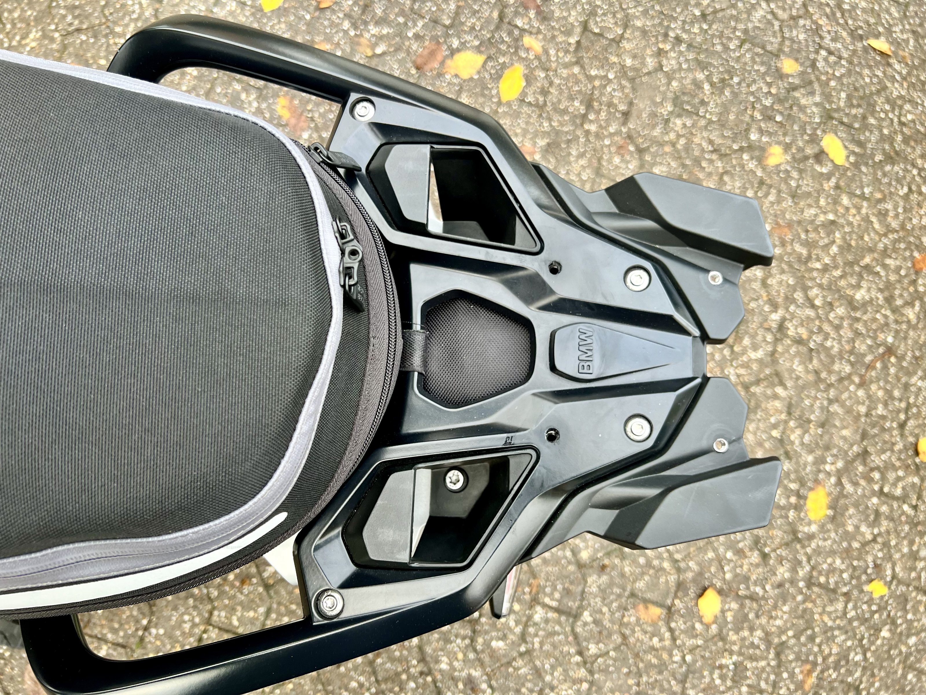

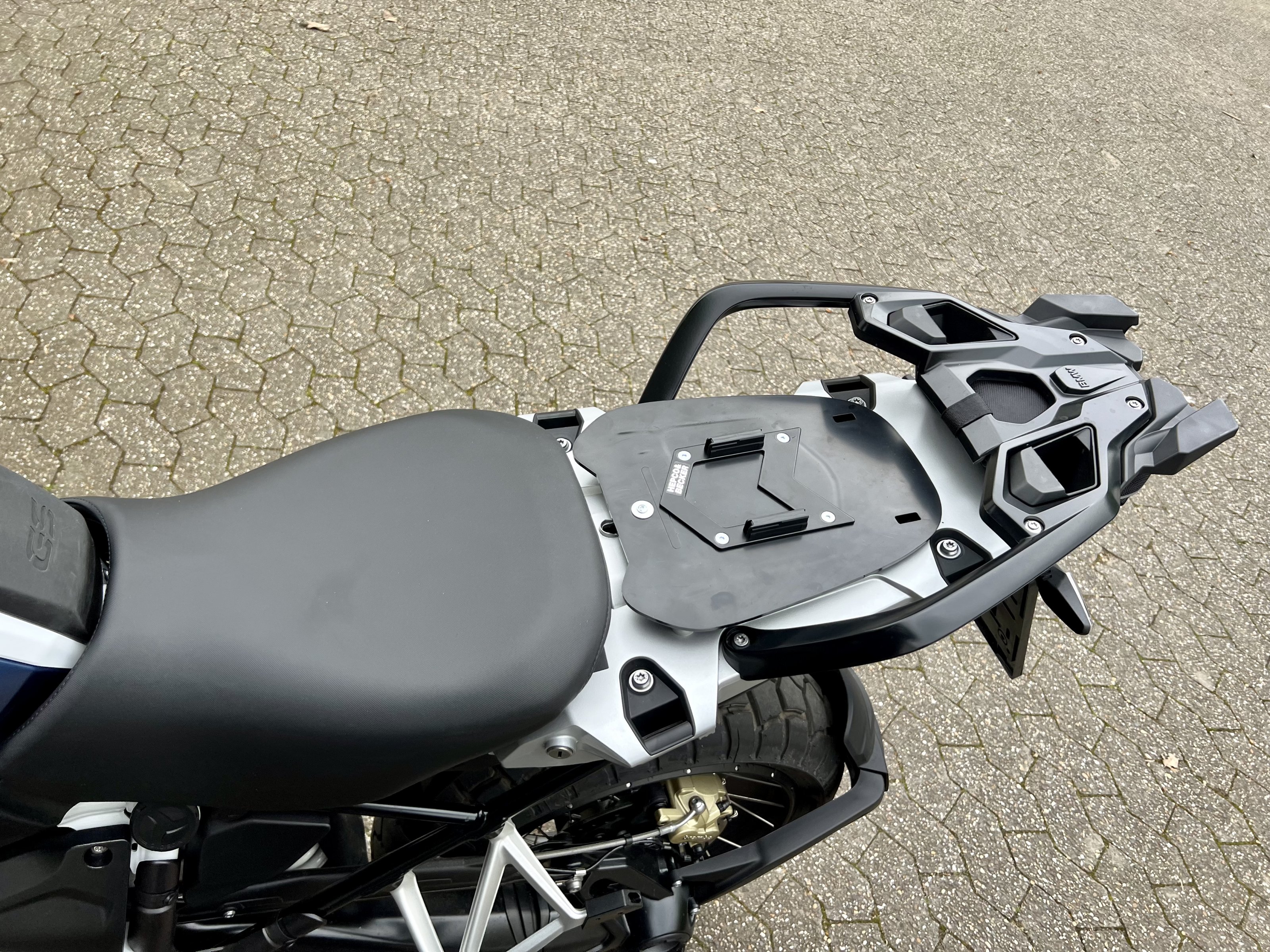

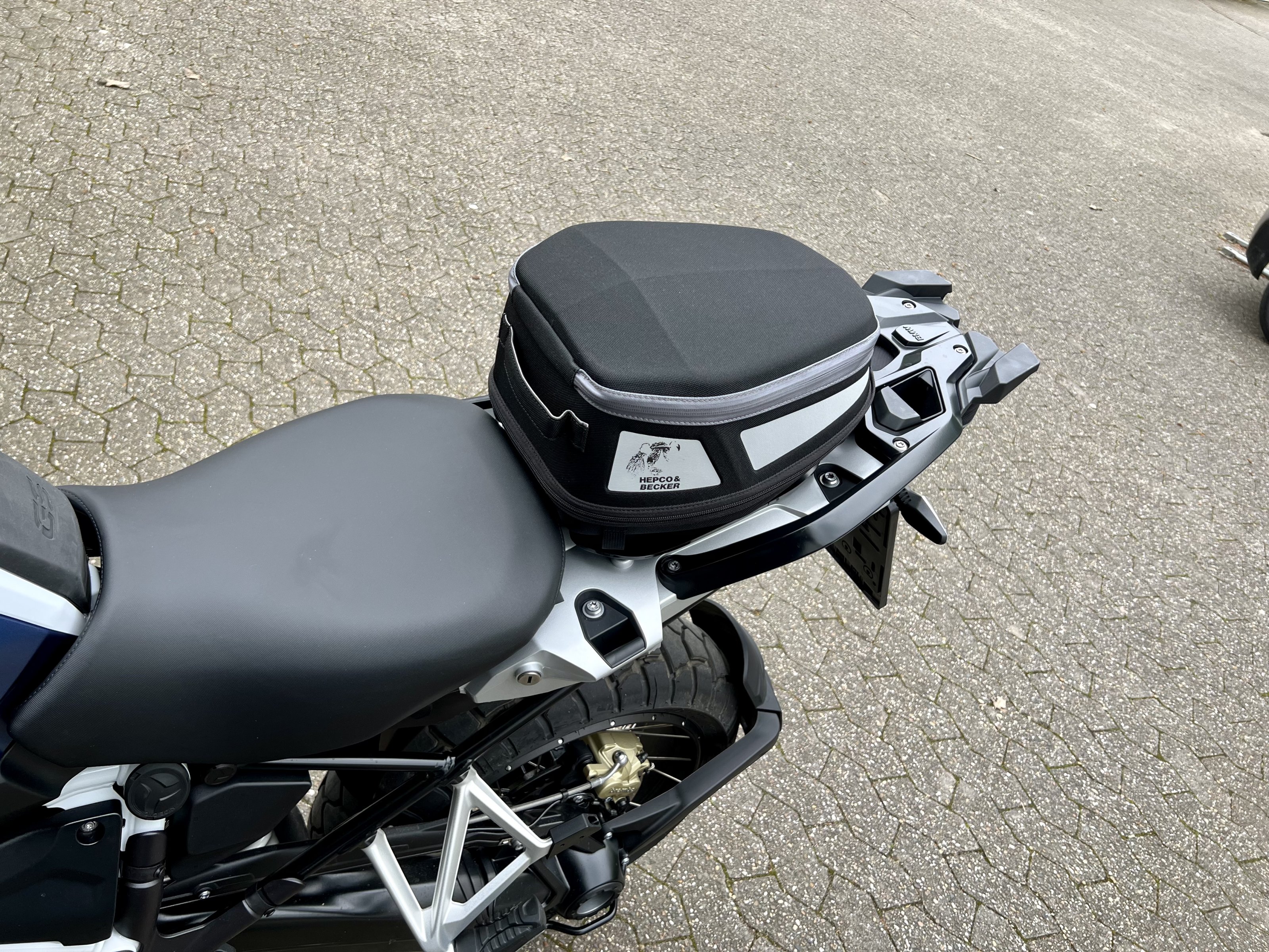

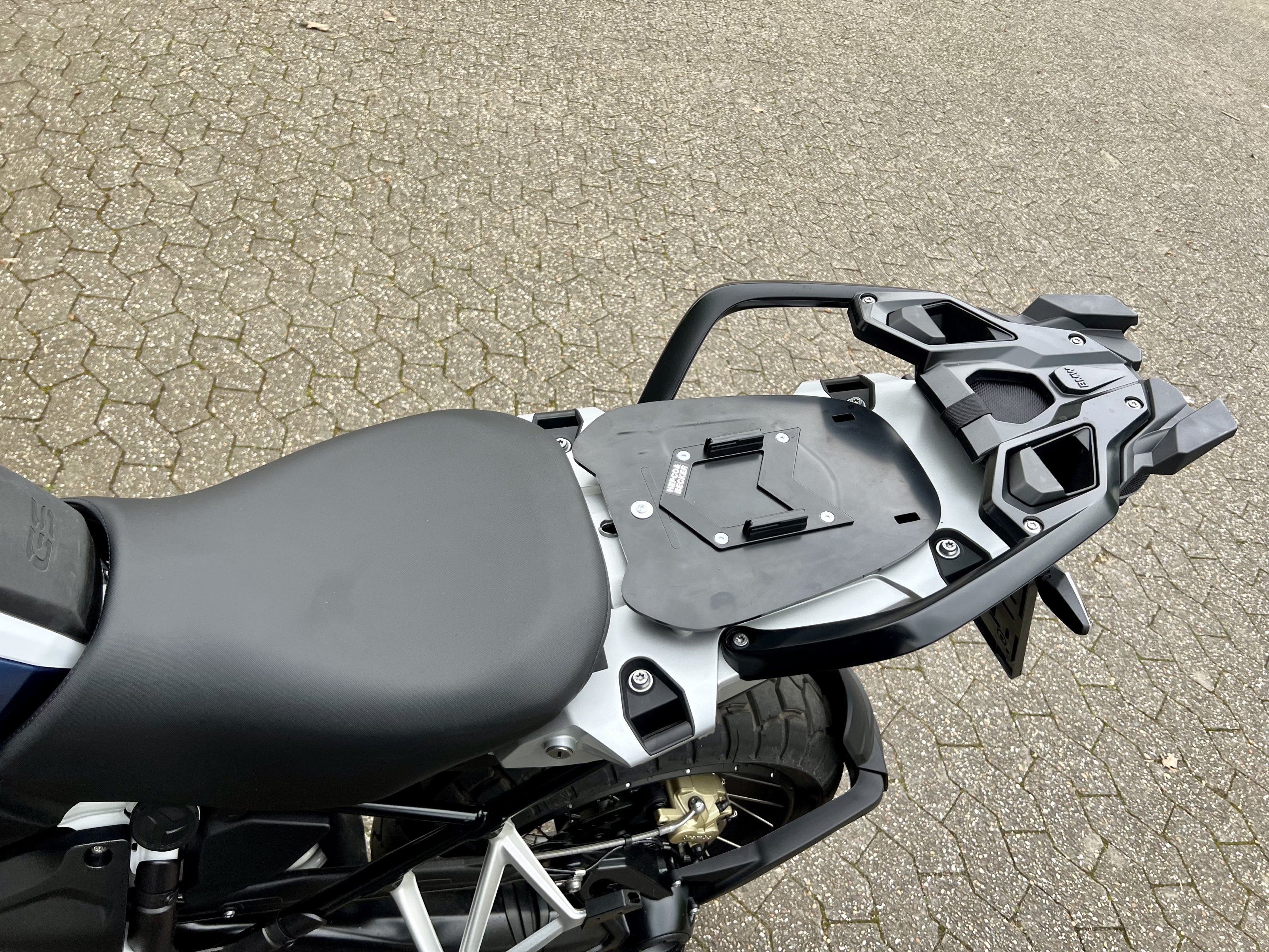

da ich meist solo Moped fahre, habe ich nach einer kleinen Gepäcklösung für die Tagestour gesucht und wollte euch die nicht vorenthalten...
Anstelle des Sozius-Sitzes klicke ich dann diese Gepäckplatte drauf.
Die Tasche ist für die größere Pausen dank des Hepco & Becker Lock-it System schnell und einfach entnehmbar

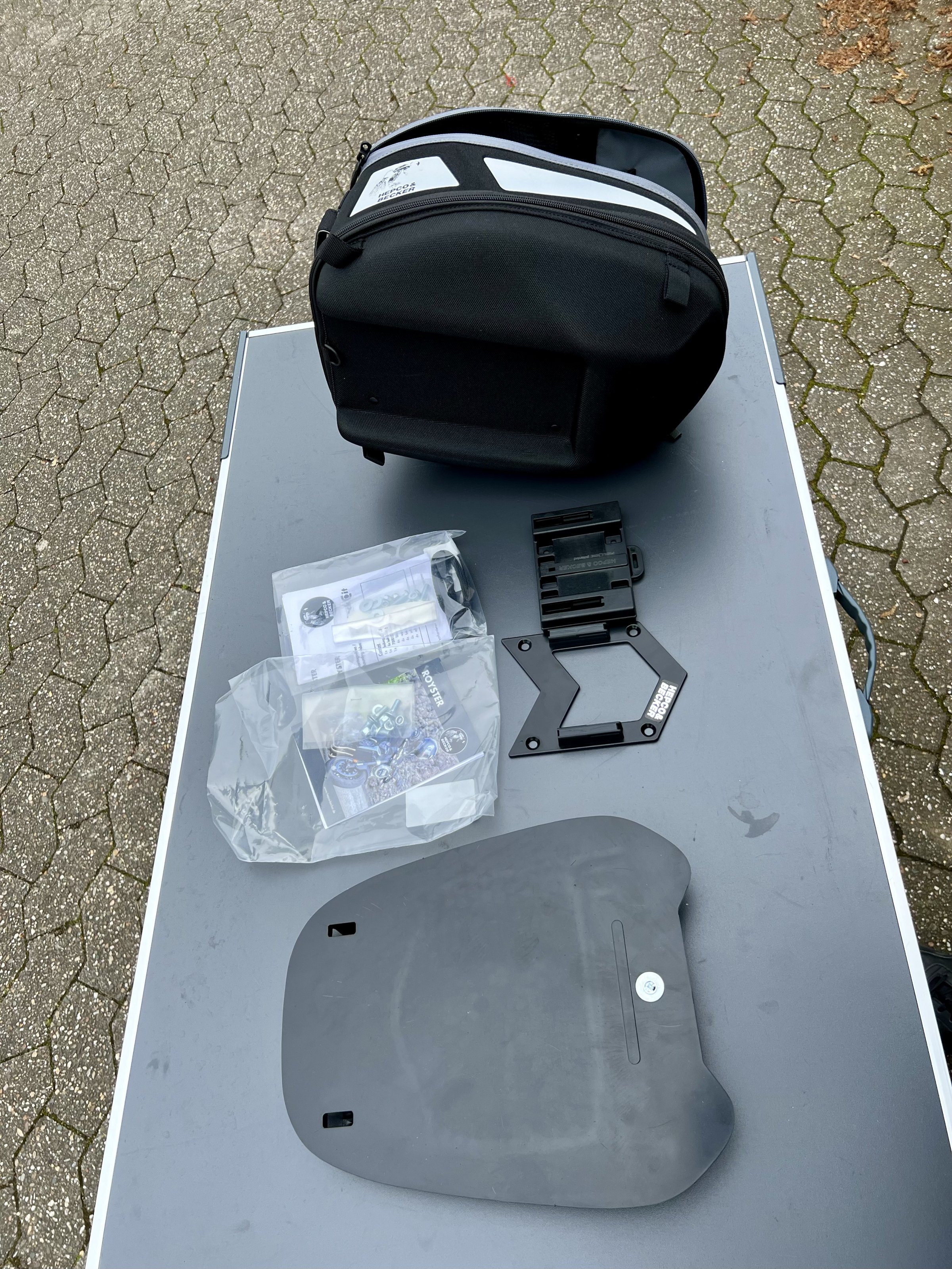

Anhang anzeigen 579701Anhang anzeigen 579702

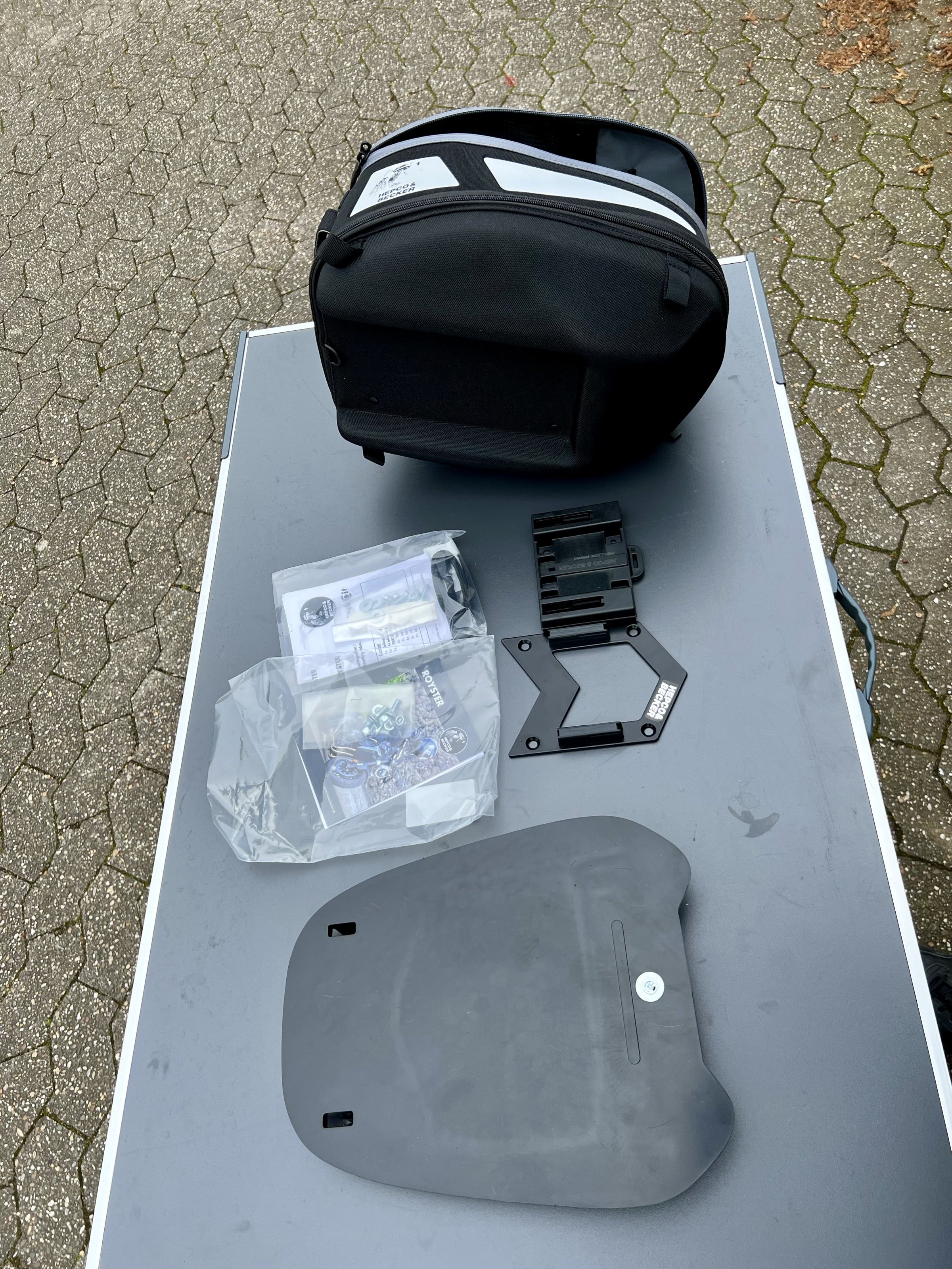

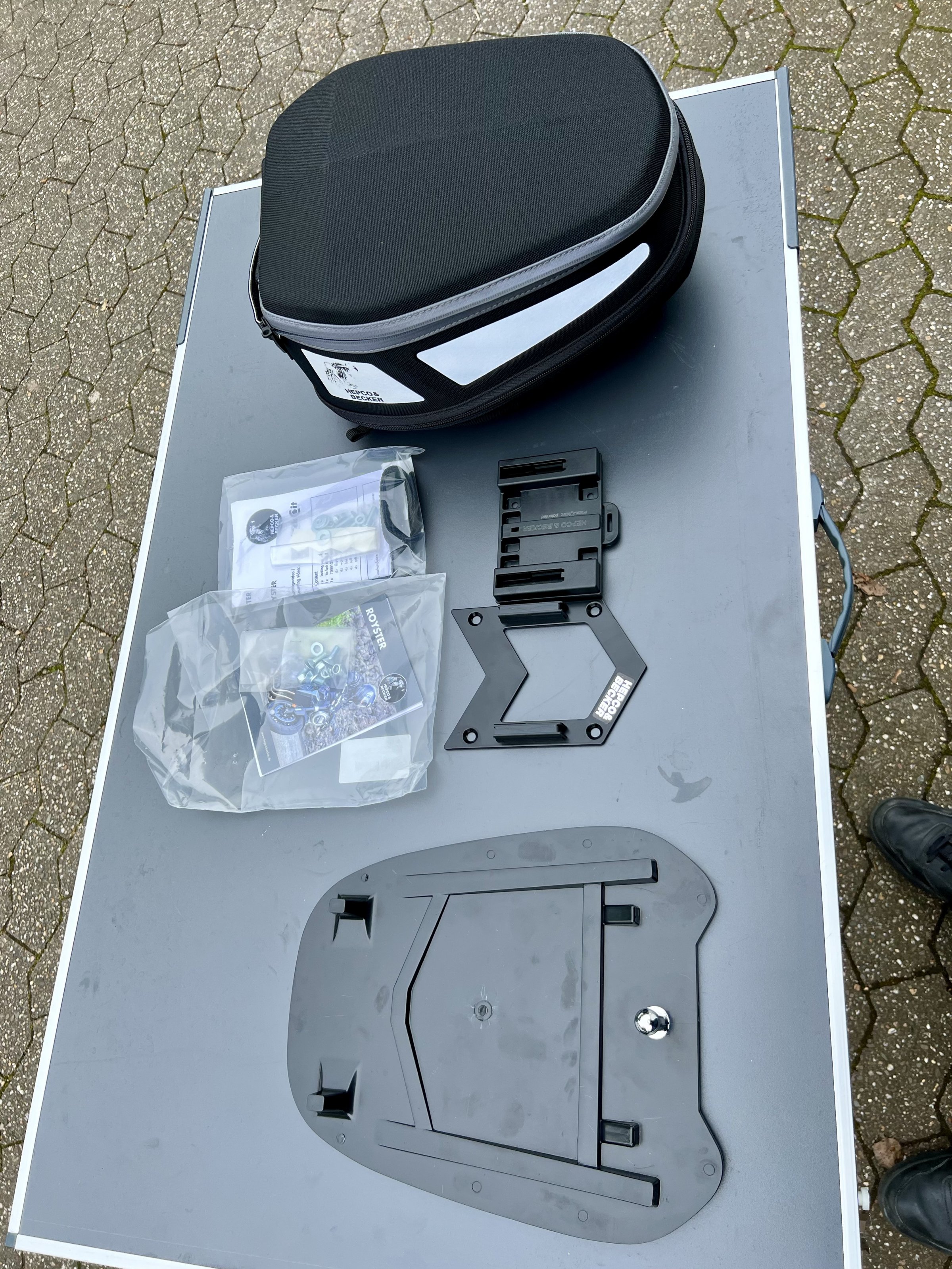

Die Platte für den Soziussitz ist in der Regel im Lieferumfang der RS Motorcycle Solutions Passagero Hecktasche zu finden.
Diese Hecktasche hatte mich jedoch nicht überzeugt.
Die Soziusplatte wird (nicht mal eben mit einem Klick entnehmbar) mit der Passagero-Tasche verbunden und wenn man während der Kaffeepause die Tasche nicht am Moped lassen kann, trägt man dann diese zusammen mit der Platte durch die Gegend und dabei bleibt der kleine Stauraum unterm Soziussitz offen dar.
In meinem Fall ein NoGo, weil ich darin das BMW-Bordwerkzeug, Bremsscheibenschloß, Ersatzbatterie für die FB, weitere Kleinteile und Reinigungstuch untergebracht habe.
Daher habe ich RS Motorcycle Solutions (in deren Shop über "Kontakt") angeschrieben und nachgefragt ob die Platte auch als Ersatzteil bestellbar sei.
In Folge derer prompten und freundlichen Antwort habe ich dann per Email diese für 29,90€ zzgl. Versand bestellen können :)
Mittlerweile habe ich auch eine metallene Alternative bei AliExpress gefunden: Useful accessory for the solo motorcyclist
Für den Einbau des H&B Lock-It Systems musste ich die Position ausmessen und dann ein paar Löcher in den dicken Kunststoff der Sozius-Platte bohren.
Alles an Befestigung, Schrauben, Muttern, etc. waren im Lieferumfang der H&B Royster Sport Hecktasche, welche ich bei Polo online (nach Verhandlung sogar günstiger) bestellt hatte.
Auch wenn mal mehr mitgenommen werden muss, passen das System-TopCase (und natürlich auch die System-Seitenkoffer) ohne Probleme dran

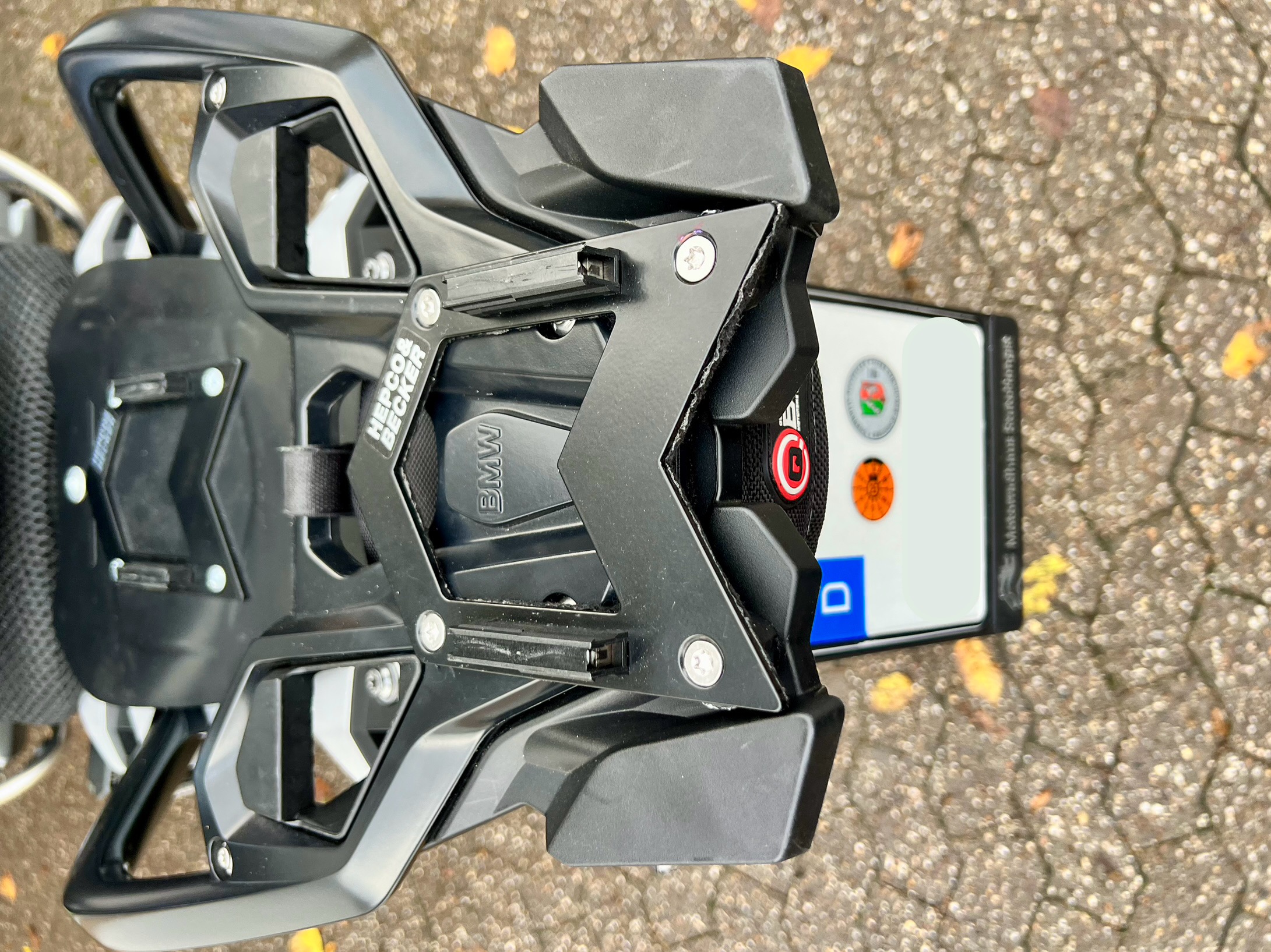

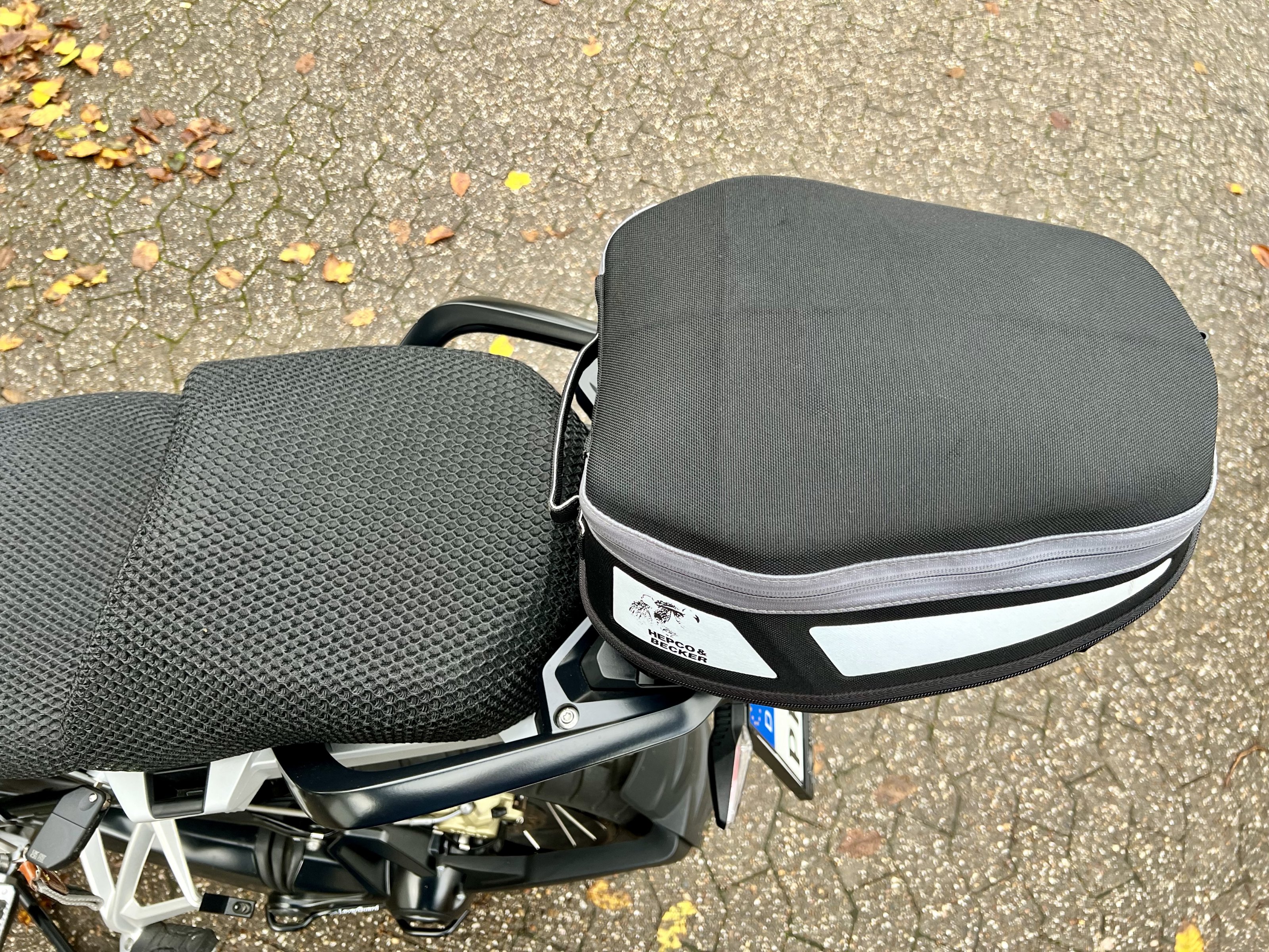

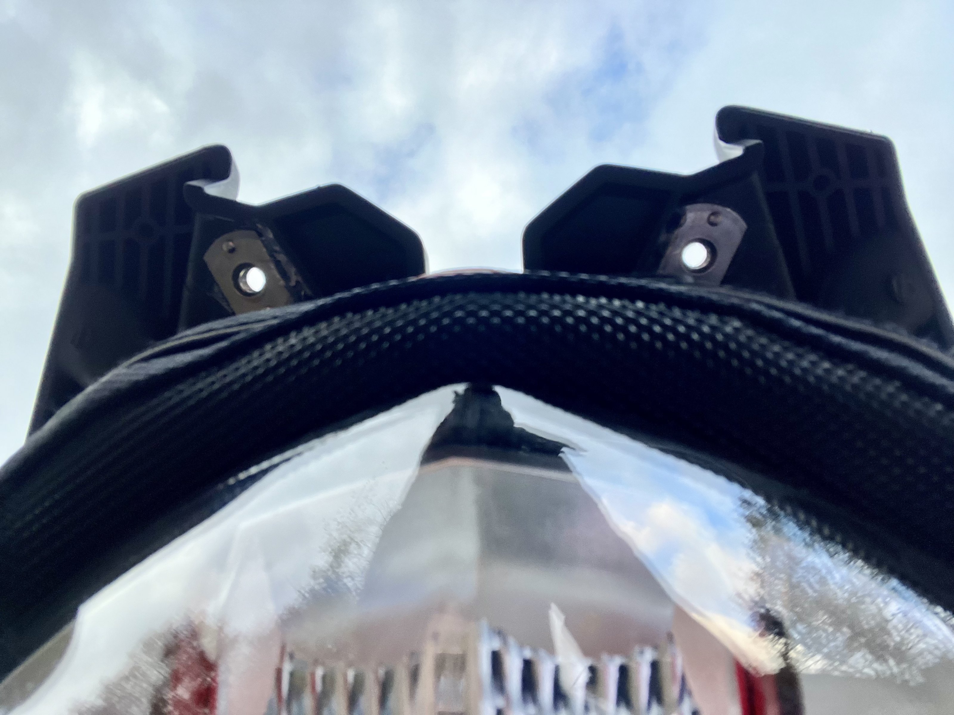

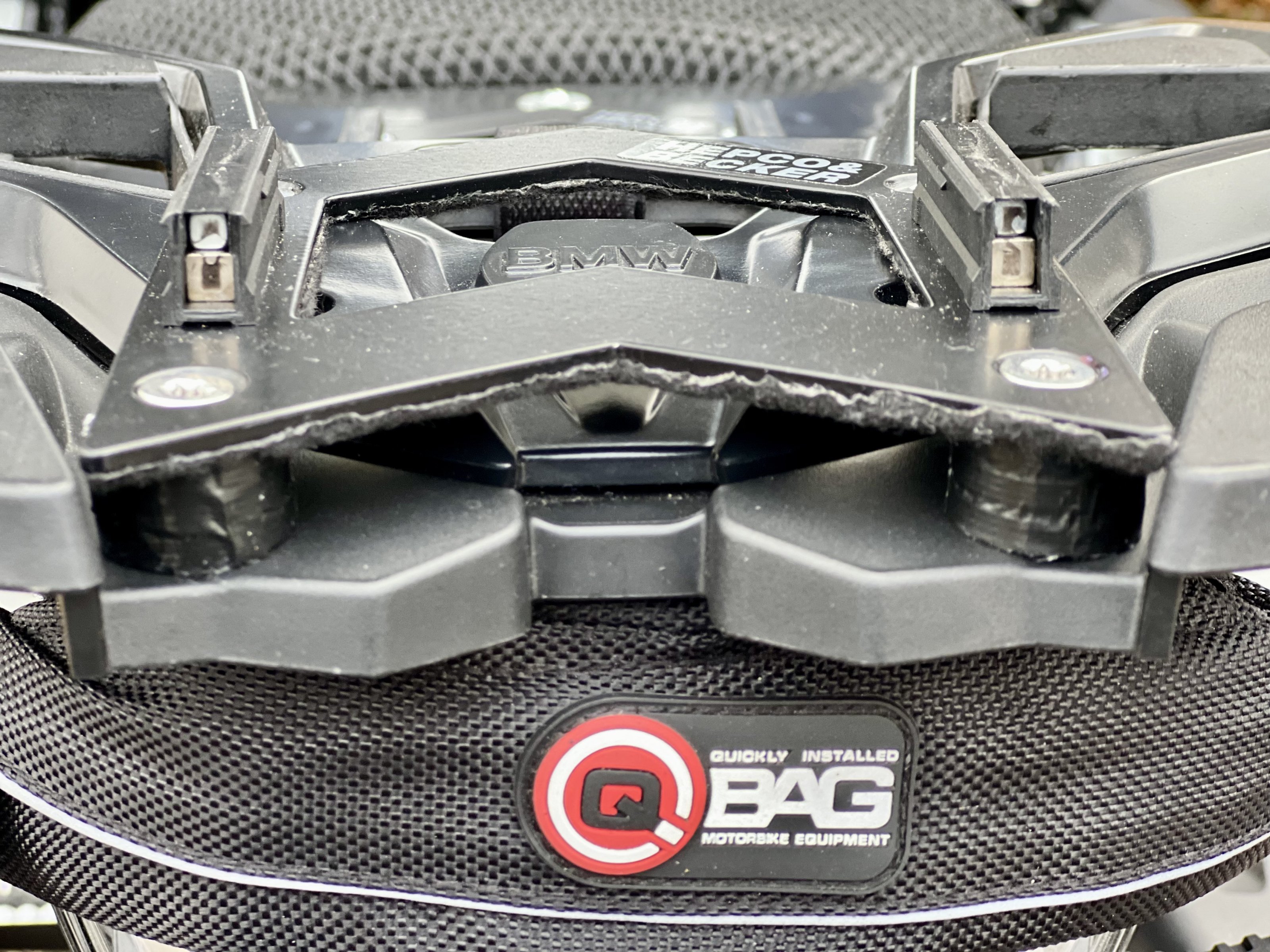

Da es sich nun doch ergibt, dass meine Holde auf kleine Tagestouren mitfahren möchte habe ich mir folgendes für mein Daypack überlegt, dieses auf dem Vario-TopCase-Träger "aufklicken" zu können:
AUSGANGSSITUATION:
man bohre an der richtigen Stelle 4 Löcher für M8 Torx-Senkkopfschrauben 25mm in dem Vario-TopCase-Träger
man befestige auf der Unterseite mit Heißkleber 4x M8 T-förmige Schweißmuttern
man nehme eine zweite Hepco & Becker Lock-It Platte
und verschraube diese innerhalb vom 90 Sekunden auf den TopCase-Träger
ok, für die hinteren Schrauben habe ich noch zwei Spacer basteln müssen
und Klick! rauf mit dem Daypack
jetzt noch die die Sozius-Platte runter und rauf mit dem Soziussitz
SchaAatz, koOomm, Moped ist fertig, wir können los fahren ...
Die vier Schrauben sind ebenso in 90 Sekunden raus geschraubt, die Hepco & Becker Lock-It Platte ins Regal gelegt und das TopCase (und die Vario-Koffer) für die große Reise schnell aufgesetzt.
(Angebohrt, zu geringe Drehzahl UND nicht entgratet :cry:)
Spaß beiseite - sieht gut aus :daumen-hoch:

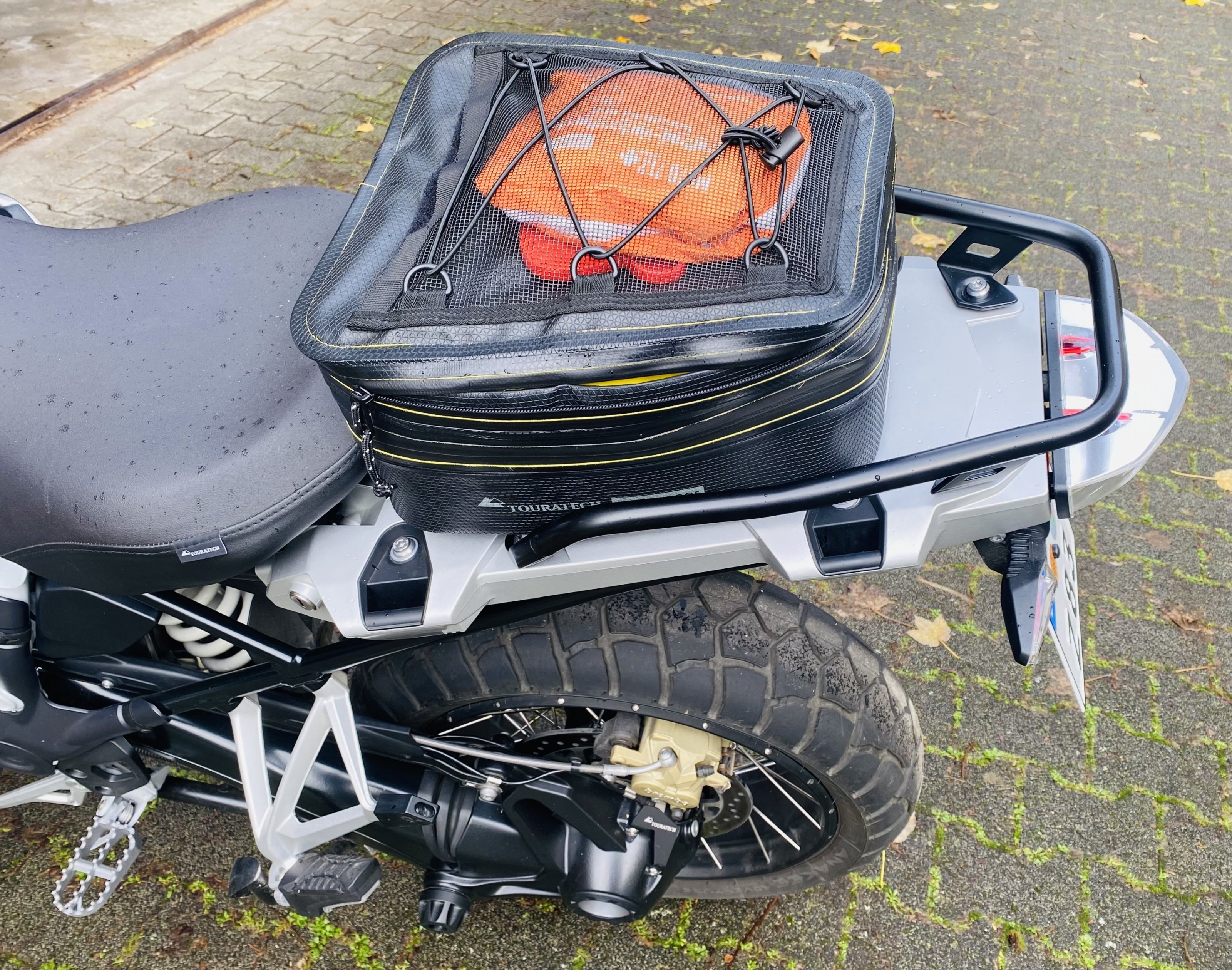

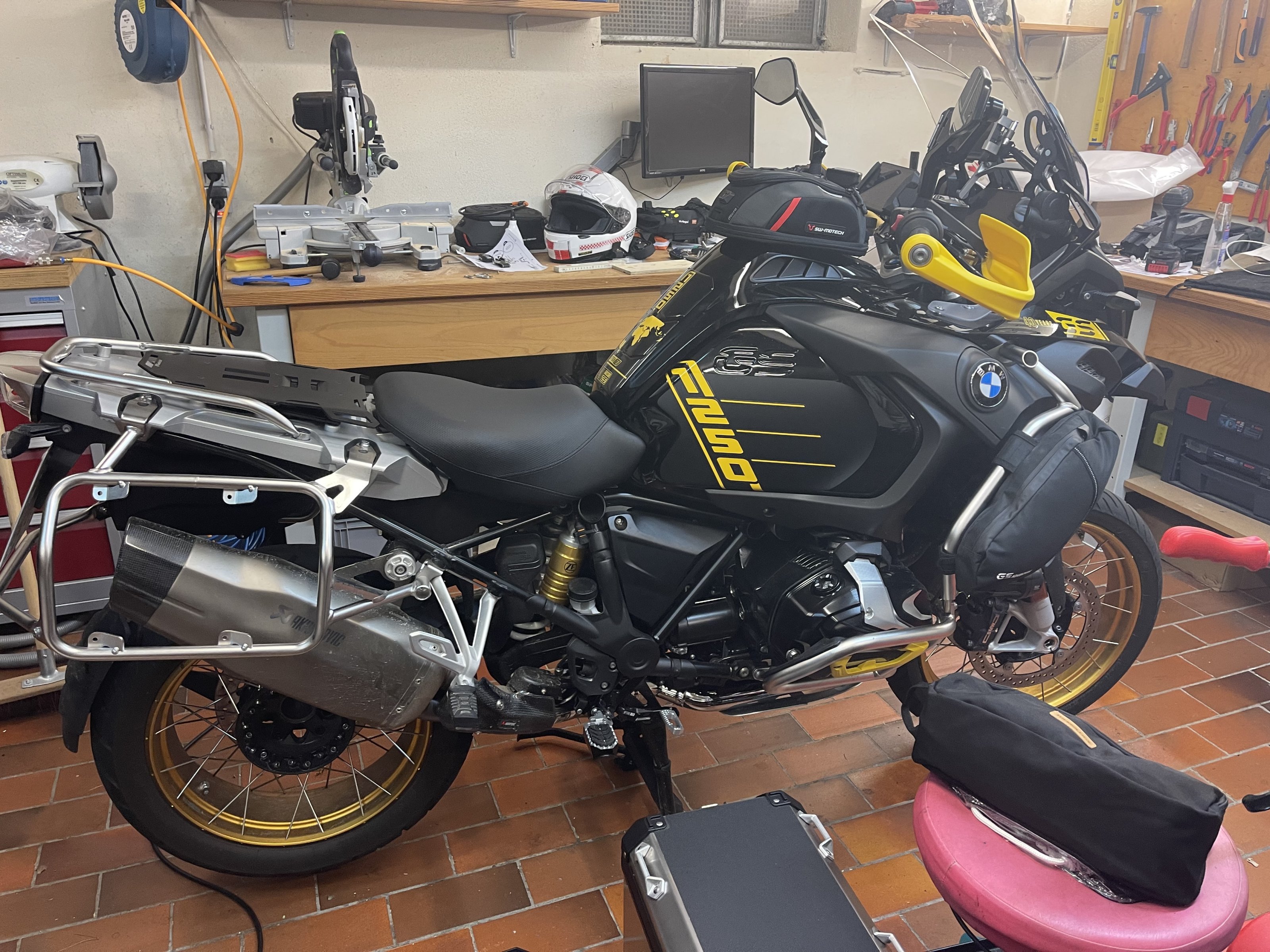

Meine Gepäcklösung:
TT Tasche und SW Motech Tankrucksack für das Wochenende. Im Urlaub dann zusätzlich die Variokoffer. Wenn Camping dann die Zusatztaschen für die Koffer.

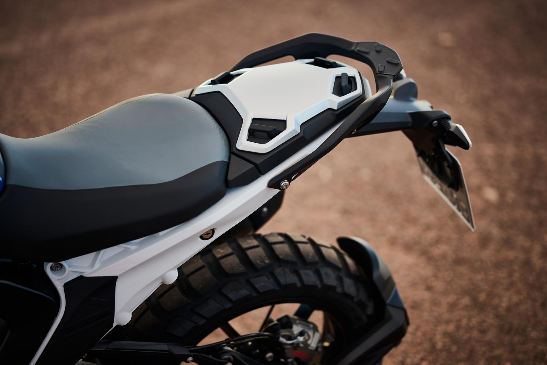

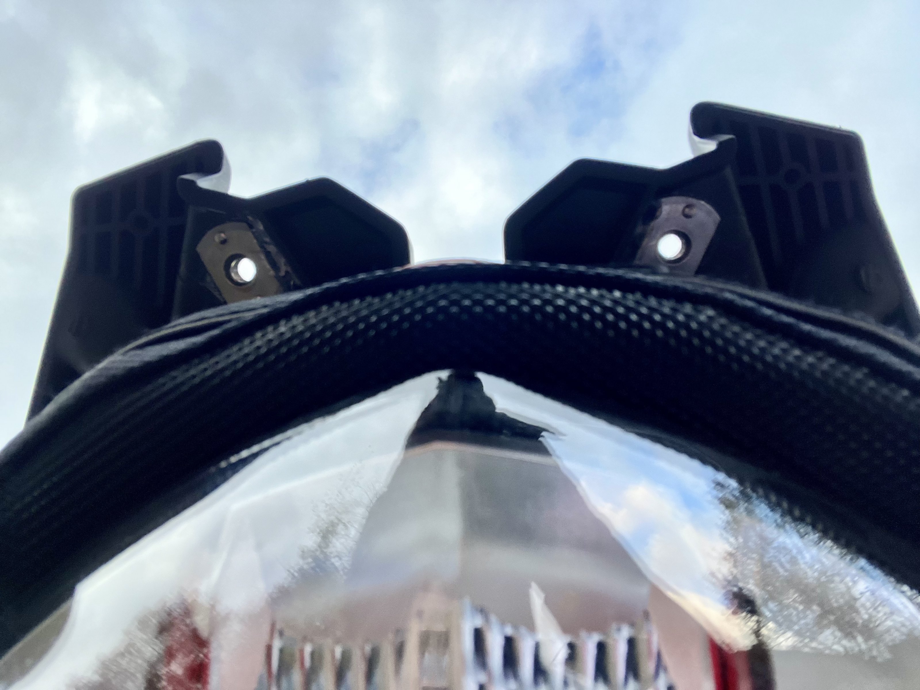

servus,,suche für meine 1250er eine Lösung wie die neue 1300er hat
das heißt, die Topcasehalterung für den Beifahrersitz und einen Bügel montieren, wie hier im Bild
Normal muss man ja bei Montage der halteplatte statt dem Rücksitz die Gepäckbrücke hinten demontieren, schaut aber dann ohne topcase nicht gut aus

so wie der hier, was ist das für hersteller ?

Die Diskussion, ob der Handgriff von Unit Garage mit der Gepäcksplatte + Topcase passt, gab es schon hier - das Fazit war, dass es wohl nicht passt.
San_Bernardino
23.05.2022
1.136
Das müsste doch drauf ankommen, welche Topcasehalterung und/oder welches Topcase montiert werden soll. Da oben bei der schwarz-gelben sieht es ja nicht unmöglich aus. Gibt ja nen Haufen verschiedener Cases und Träger/Platten.
Kenne mich allerdings nicht damit aus da ein Topcase das letzte wäre, was ich ans Moped montieren würde. Aber das ist ja wieder ne andere Thematik.
