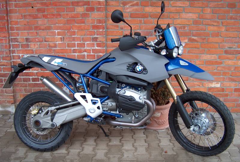

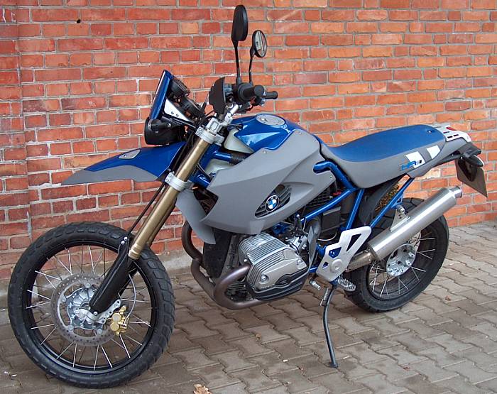

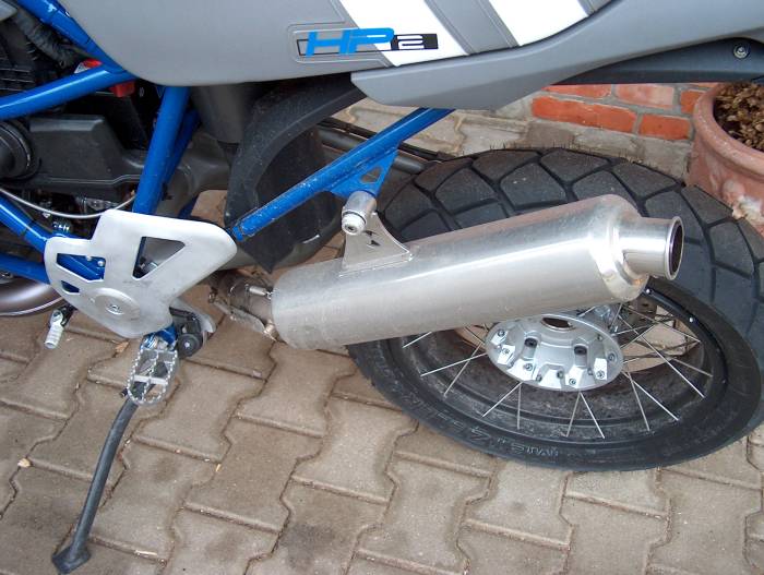

Tourance auf der HP2
Hallo Foristen, hier dann mal die fertige Cafe-Racer-Version. 4" Felge hinten mit 150iger Tourance. Hattech Endschalldämpfer.....
Gruss, ziro
