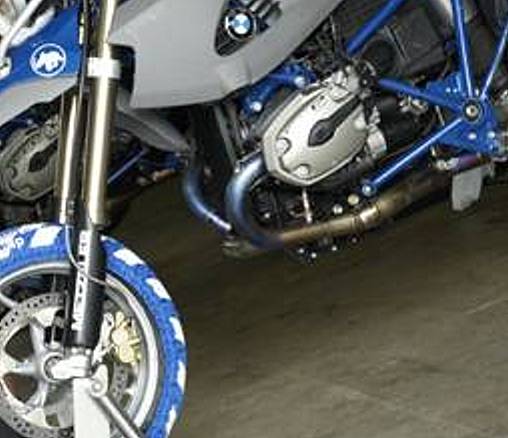

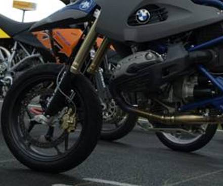

Bein den Mega-Moto Fotos habe ich nur eines entdeckt, wo man meines erachtens den originalen Bremssattel sieht. Ist aber sehr unscharf..........ich schaue mal weiter, ob ich noch was finde.
Wenn hier irgendwelche BMW Mannen mitlesen, müssen denen ja langsam die Augen ausfallen, was wir alles für Änderungen besprechen.......... :wink:

Ich denke die BMW Mannen haben den Super-Moto Radsatz einfach schnell hinterher geschossen, ohne sich richtig Gedanken um die Bremse zu machen. Die Verkaufszahlen der HP stimmen nicht, also schnell noch mal so ein paar Strassenräder hinterher, um mehr Leute anzusprechen.
Der Moto Radsatz wäre mit einer Doppelscheibenbremse ein Knaller geworden. Aber so ist auch nichts halbes und nix ganzes.

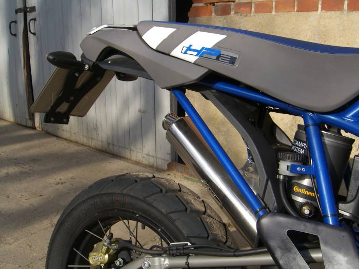

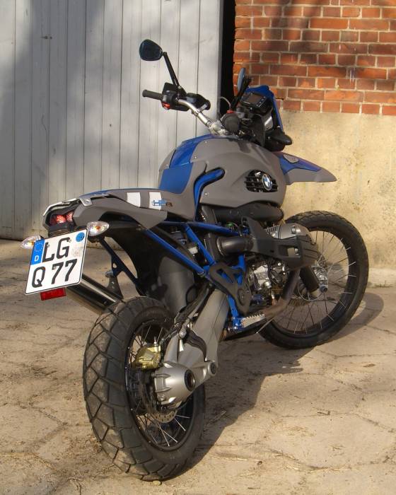

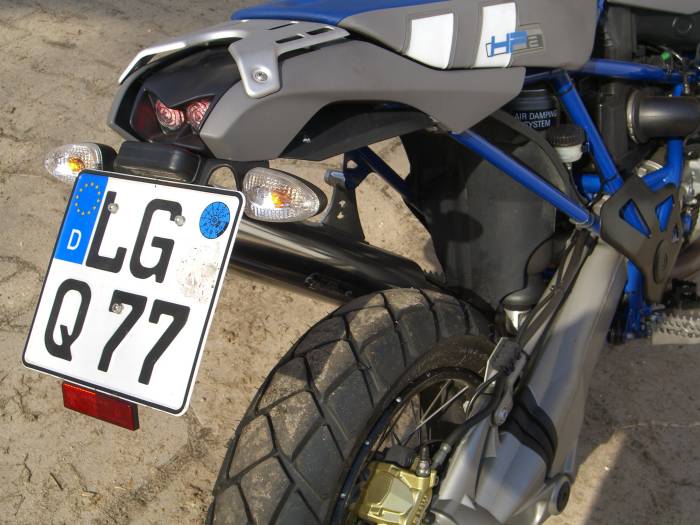

Rücklicht und Nummernschildhalter Umbau
So, habe meinen "Arsch" dann mal umgebaut. Ich wollte das alles ein bissl höher haben...:D
Gruss, ziro

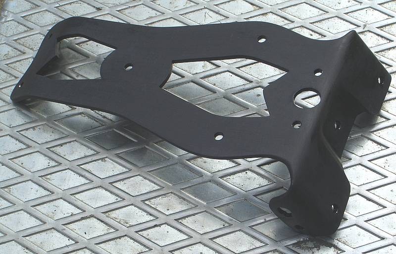

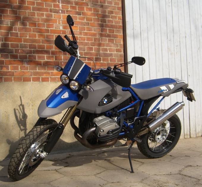

Z
ziro
12.10.2005
1.187
und noch zwei Bildchen...
Gruss, ziro
