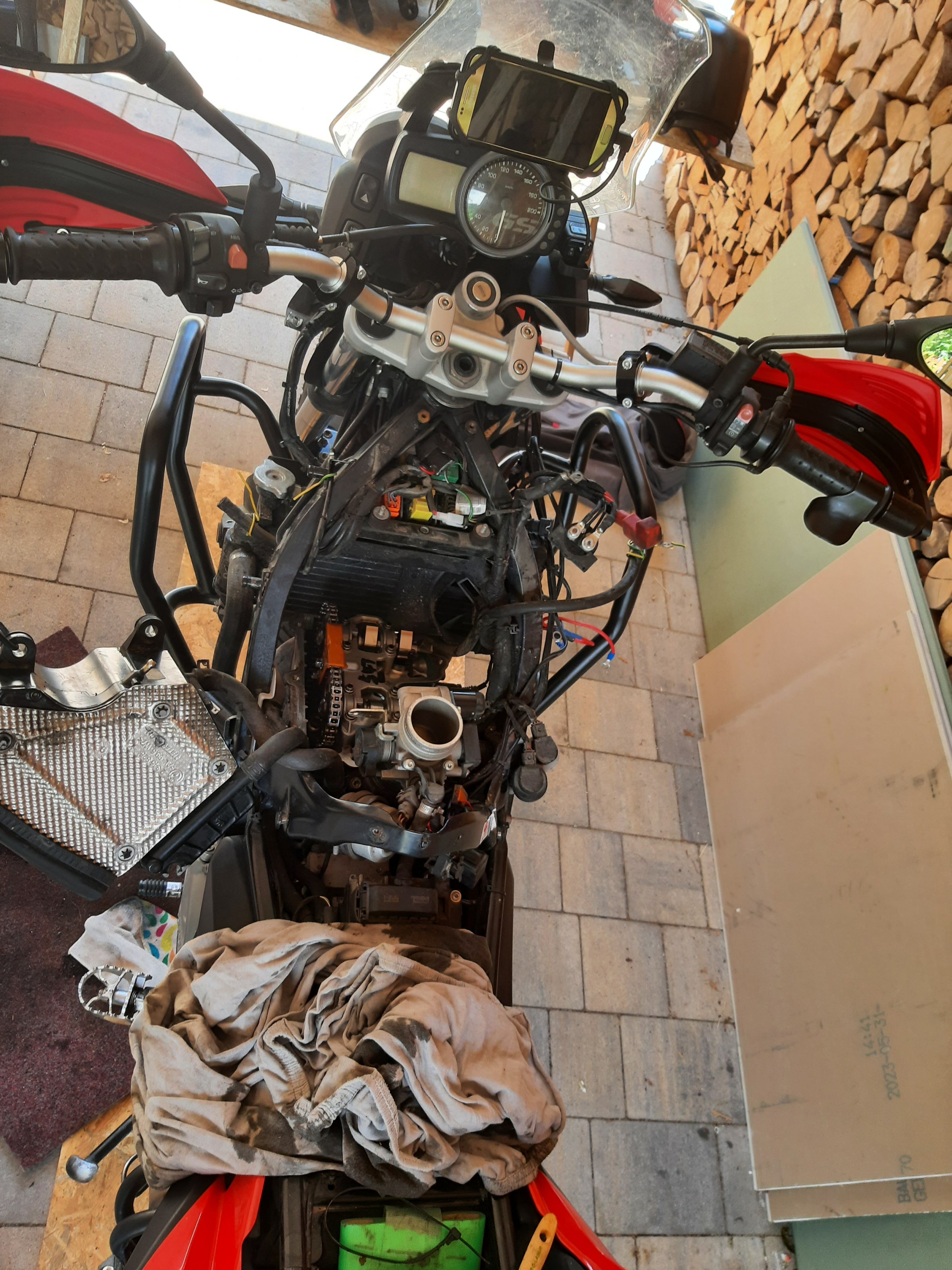

Jetzt komm, mit Youtubes Hilfe kriegst das schon hin!
Ab 2,25 kommen die Zündkerzen raus. Alles kein Hexenwerk, und Du lernst Dein Motorrad richtig kennen.
Schaut alles schlimmer aus als es ist:
