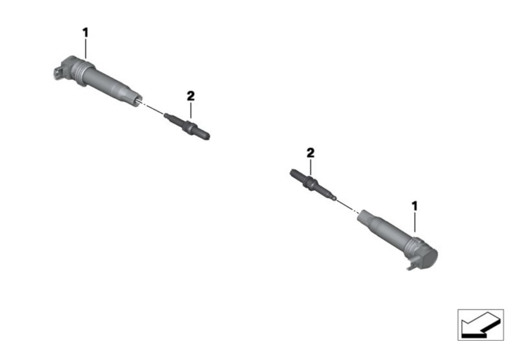

Oki. Wobei es mir hier um die Zündspule geht, die sich nach Außen gegen den Zylinderkopf abdichtet. (Pos.1)

Da nehme ich immer Silikonfett von Liqui Moly. Habe ich mit angefangen, nachdem einer der drei (drei sind es, oder?) Dichtringe eingerissen war. Funktioniert und klebt auch nicht nach 10.000km. Der Riss ist seit 30.000km nicht weiter gegangen.

Das dachte ich auch. Aber nach 20.000km saßen die Zündspulen genauso fest wie vorher und es war eine braune Kruste drauf. Also offensichtlich (für mein Motorrad) nicht geeignet
