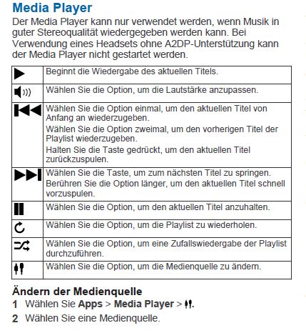

Is ein bisserl versteckt ...
hier ein Auszug aus dem Handbuch, steht ganz unten unter Ändern der Medienquelle!
