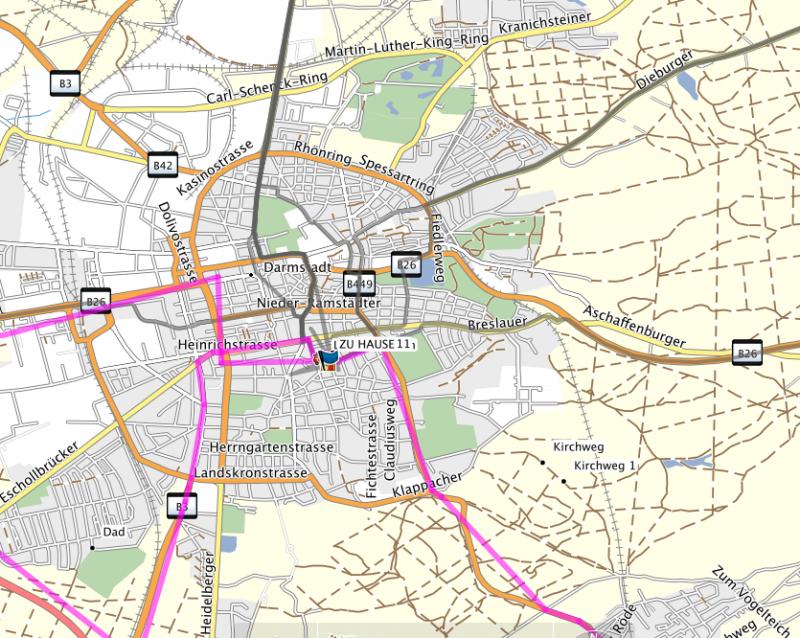

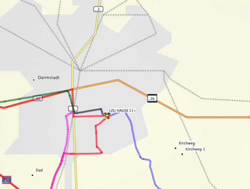

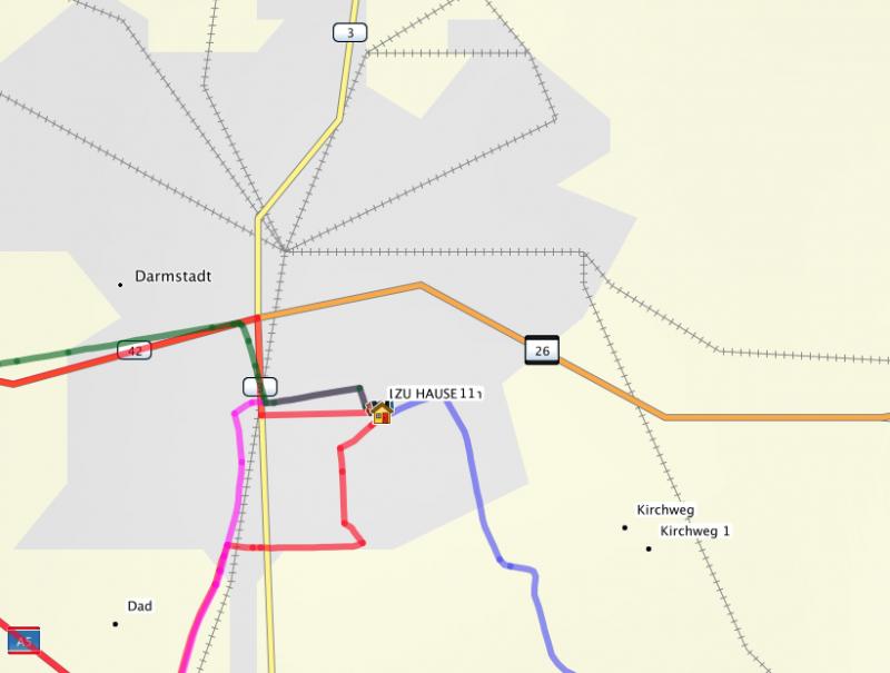

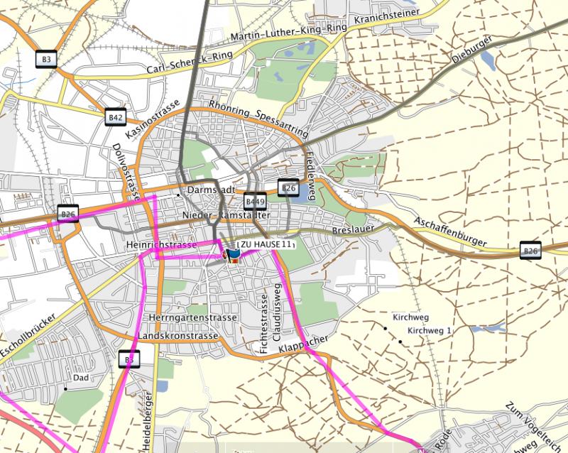

muss meine Darstellung der Dinge korrigieren. Nach Öffnen des BC kam das AHA-Erlebnis mit Anzeigen der Karte wie sein soll..Vollständig! (siehe Bild) Habe dann nochmal das Navi drangehängt und dort bleibt es bei der alten fehlerhaften Darstellung(siehe Bild). Habe mir dann am Rechner die installierten Karten anzeigen lassen und festgestellt das zwar auf beiden 2014.10 mit identischem Namen installiert ist, aber in unterschiedlichen Versionen (siehe Bild). Bildschirmfoto 2013-08-14 um 20.28.02.pngBildschirmfoto 2013-08-14 um 20.29.39.jpgBildschirmfoto 2013-08-14 um 20.30.04.jpg
R
reinhardMSP
06.01.2008
317
MSP
R 1200 GS LC
Das mittlere Bild ist vom PC, wenn das Navi nicht angeschlossen ist?
Denn das ist die Basemap und nicht die Version 2014.10.
Hast Du bei der Installation mit dem Mapupdater die "Installationsoption" auf PC und Navi ausgewählt?
Das rechte Bild ist entstanden wie das Navi am PC angeschlossen war und zeigt die Kartenversion 2014.10.

Hallo Reinhard,
das Navi war am PC angeschlossen, unter "Karten" bekomme ich beide 2014.10 angezeigt und kann wechseln, das linke/rechte Bild. Wenn ich auf die Karte des Navi klicke kommt ebenfalls eine Darstellung ähnlich dem linken Bild. Auf dem Display des Navi hat sich seit meiner ersten Beschreibung (siehe oben) nichts verändert (Golfplatz). Auf der SD-Karte war noch die über GE installierte 3D Karte von 2014.10 drauf, die habe ich jetzt gelöscht ohne das sich etwas am Ergebnis geändert hat. Bei der Installation mit dem Updater habe ich Navi und PC ausgewählt. Jetzt könnte ich nochmal über den Updater eine Installation auf dem Navi machen, vielleicht hilft es ja oder was meinst Du?

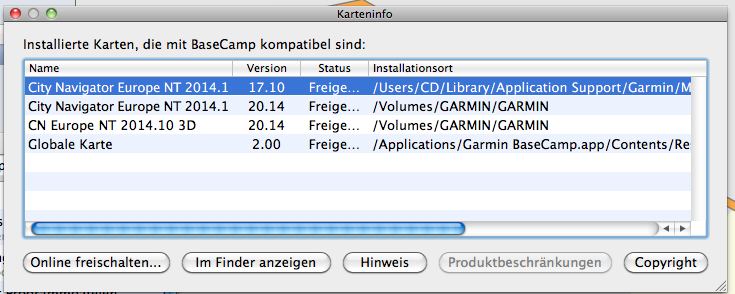

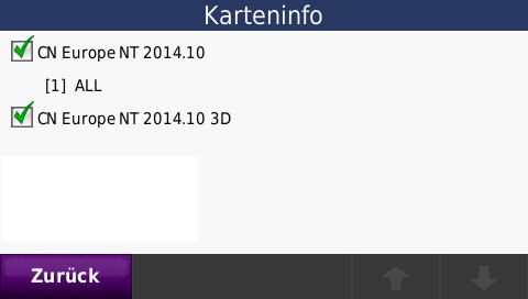

sofern beim enschalten des Gerätes keine Fehlermeldung "kann Karte(n) nicht freischalten" schau mal hier:
Extras->Einstellungen->Karte->Karteninf
Dort sollte bei der 2014.1 ein Häkchen gesetzt sein.
chris.da
28.07.2013
9
hallo q.treiber,
bei mir wird unter karteninf angezeigt:
CN Europe NT 2014.10
(1) Southwest
CN Europe NT 2014.10 3D
für beide ist der Haken gesetzt.
Eine Fehlermeldung "kann Karten nicht freischalten" kam bisher nie.

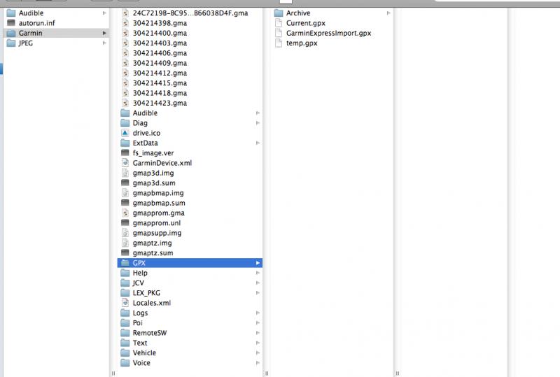

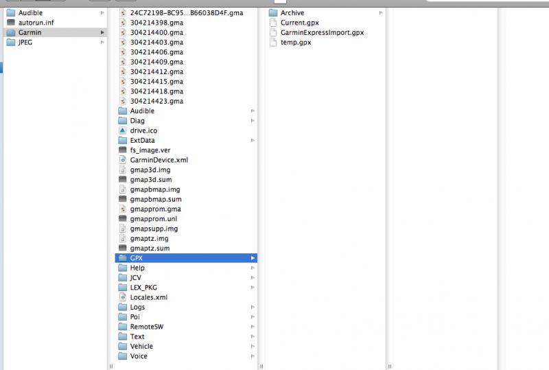

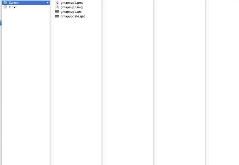

Nach der Installation der Europakarte "auf SD-Karte" sollte dort im Verzeichnis /Garmin eine gmapsup1.img(3.034MB) und eine gmapsup1.gma vorhanden sein.
Im Gerät unter /Garmin die gmapbmap.img(Basemap), GMAPTZ.IMG(Timezone) und die GMAP3D.IMG(3D-Ansicht) aber keine gmapprom.img(CNE bei Installation "im Gerät") und keine gmapprom.gma.
Nun kann es sein dass bei diversen Installationsversuchen irgendwo etwas kreuzquer gelaufen ist.
Vorschlag: a) Erstelle eine Dateiliste der Verzeichnisse /Garmin im Gerät und der SD-Karte. b) Setze einen Wegpunkt auf die Kartenstelle an der etwas fehlt und poste diesen. Dann kann das verifiziert werden.

hallo q.treiber,

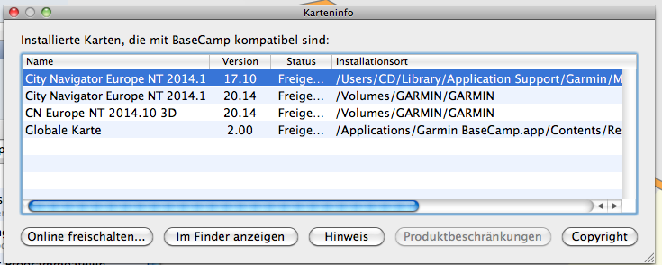

zwischenzeitlich habe ich mit mapinstall die karte (teilbereich) vom basecamp auf das navi übertragen und das hat offensichtlich funktioniert. zumindest sieht die karte jetzt auf den ersten blick wieder so aus wie es sein sollte. morgen werde ich das gerät im betrieb testen, mal sehen wie es läuft. die von dir genannten dateien sind auf dem gerät vorhanden, allerdings auch die gmapprom.gma die nicht da sein sollte. habe in der anlage die screenshots beigefügt. in den einstellungen werden jetzt unter karteninf folgende karten aufgeführt:
(1) Southwest
(2) Innsbruck, Österreich, Brüssel, Belge/Antwerpen
Beim Übertragen von in BC erstellten Routen auf das Gerät hat er von 6 nur 3 Routen übernommen bzw. werden nur 3 davon angezeigt. Liegt das am Speicherplatz, kann er nur eine bestimmte Anzahl von Routen speichern? Derzeit befinden sich 16 Routen auf dem Gerät. Soll ich die Datei gmapprom.gma vom Gerät löschen?. Besten Dank für Deine Info vorab.

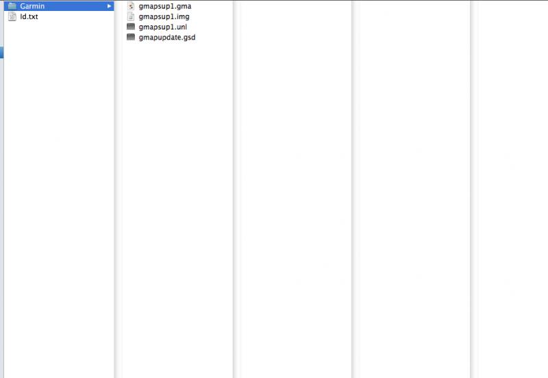

Hallo Chris
du hast eine gmapsupp.img im Gerät und eine gmapsup1.img auf der SD-Karte?
I. d. R. gehört zu jeder *.img eine Freischaltdatei gleichen Namens = *.gma(neueres Lizenverfahren) oder *.unl(altes Verfahren).
Aus der Dateiliste ohne Größenangabe ist nicht erkennbar welche img welche Karte enthält, du hast eben 2 Kartensätze in verschiedenen Dateien.
Um das leichte Chaos zu vermeiden kaufe dir eine SD-Karte, bei mir ist eine 16GB(8GB reichen auch aus), dann hast du alle Speicherprobleme erledigt. Anschließend aller Mist raus und Europa komplett übertragen. Diese Methode speichert 3D & JCV im Gerät, die 2D als gmapsup1.img auf der SD-Karte.
