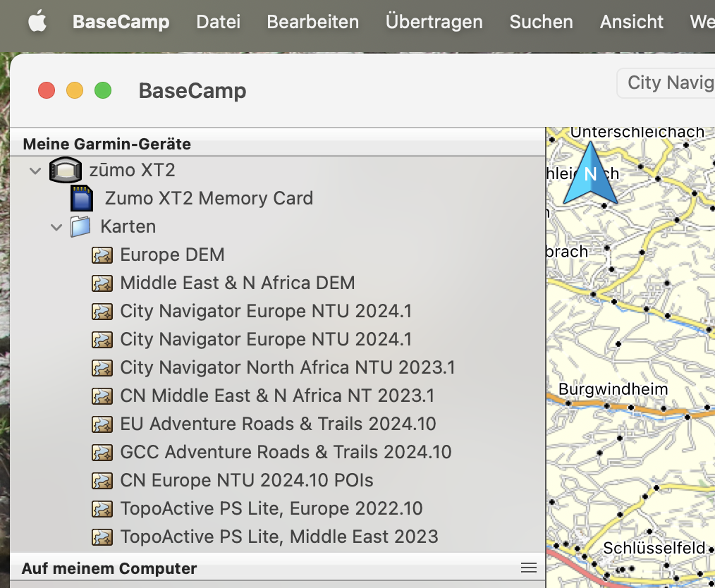

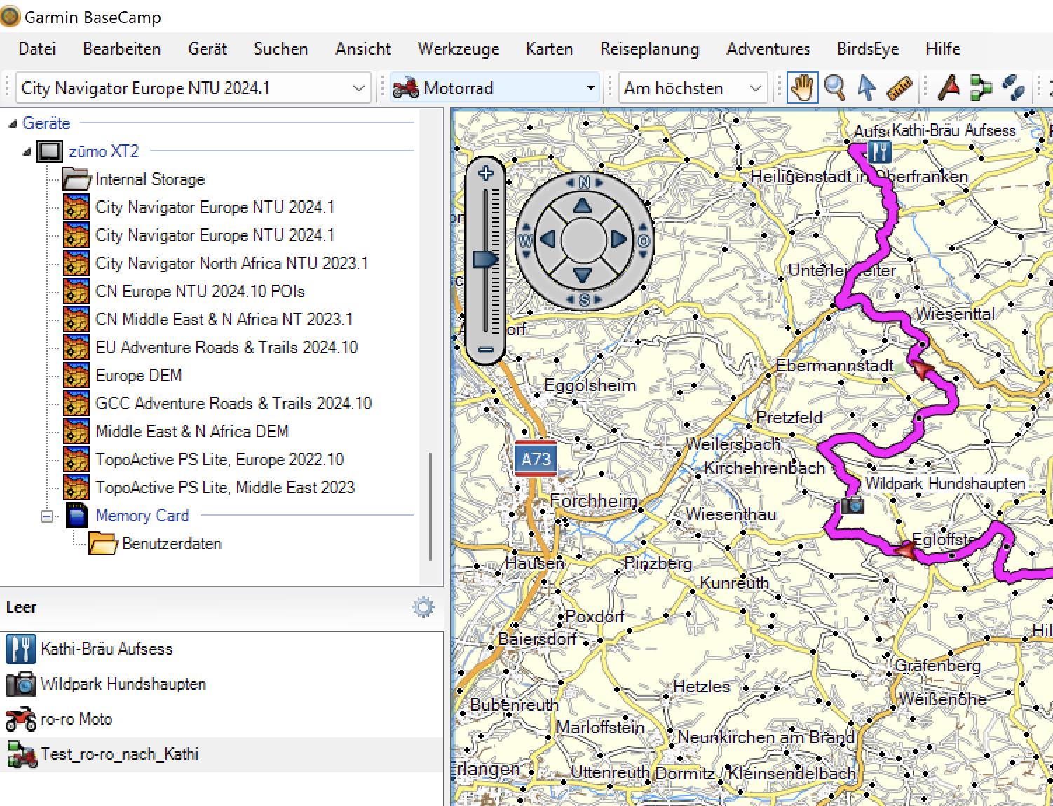

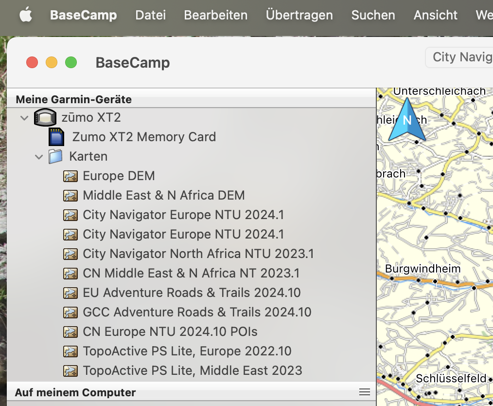

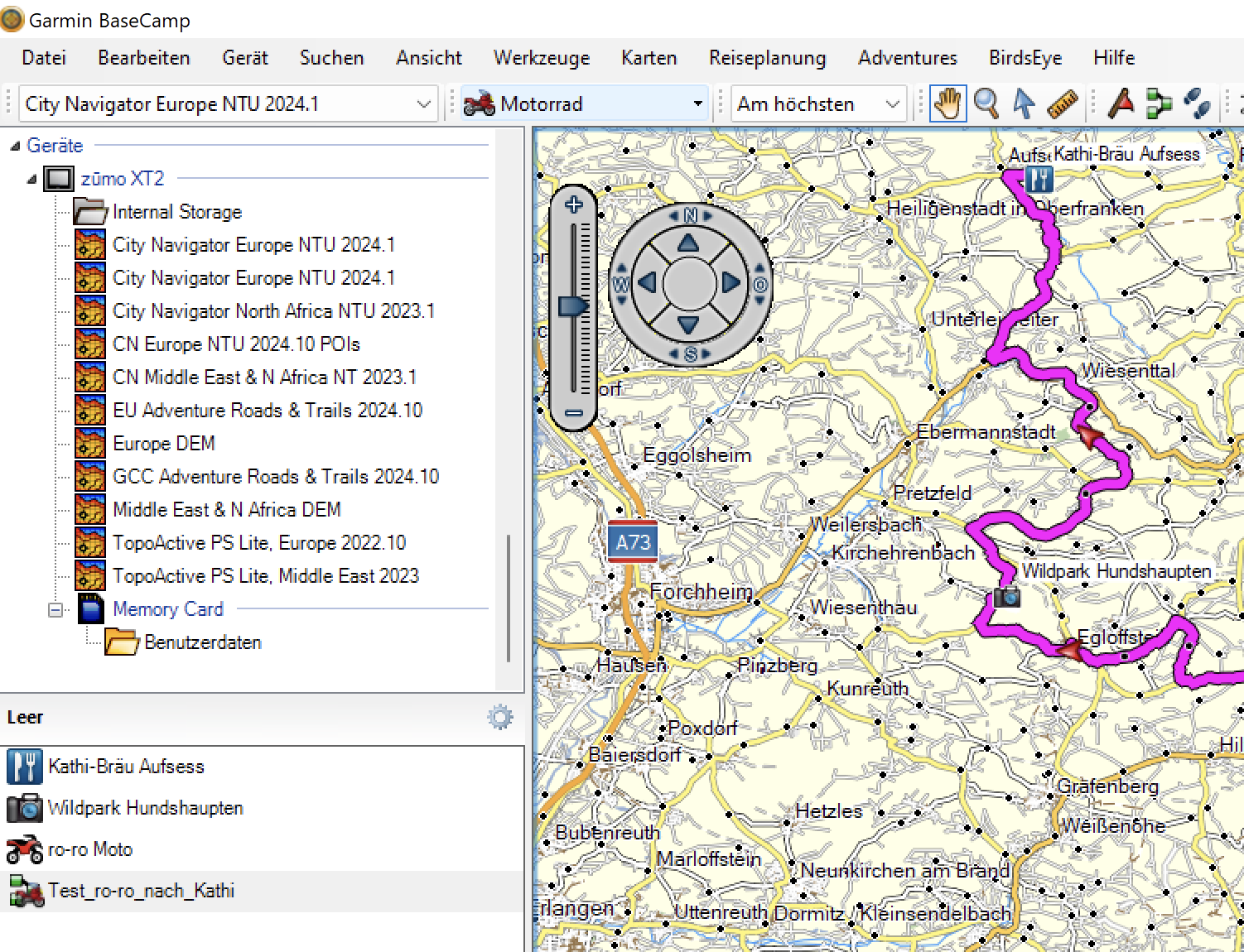

Ich kann hier sicherlich einige beruhigen:
Der XT2 funktioniert in BaseCamp einwandfrei. Ich habe vier Varianten getestet:
1. Intel-iMac mit MacOS 13.3.1 Ventura
2. Windows 11 auf oben genanntem Intel-iMac über Parallels-Desktop 18 Pro
3. MacBook Pro M1Max mit MacOS 13.3.1 Ventura
4. Windows 11 auf oben genanntem M1-MacBook über Parallels-Desktop 18 Pro
Das Verbinden und Erkennen des XT2 im jeweiligen OS (und GE/BC) ging vollkommen problemfrei und deutlich flotter als noch beim XT(1).
Der XT2 wird in allen Varianten einwandfrei in BaseCamp angezeigt und der Datentransfer klappt in beiden Richtungen auch. Sowohl per Drag-and-Drop innerhalb BaseCamp als auch per gpx-Datei-Transfer über den Windows-Explorer oder AndroidFileTransfer auf dem Mac.
Somit können hier wohl einige Skeptiker ruhig aufatmen...

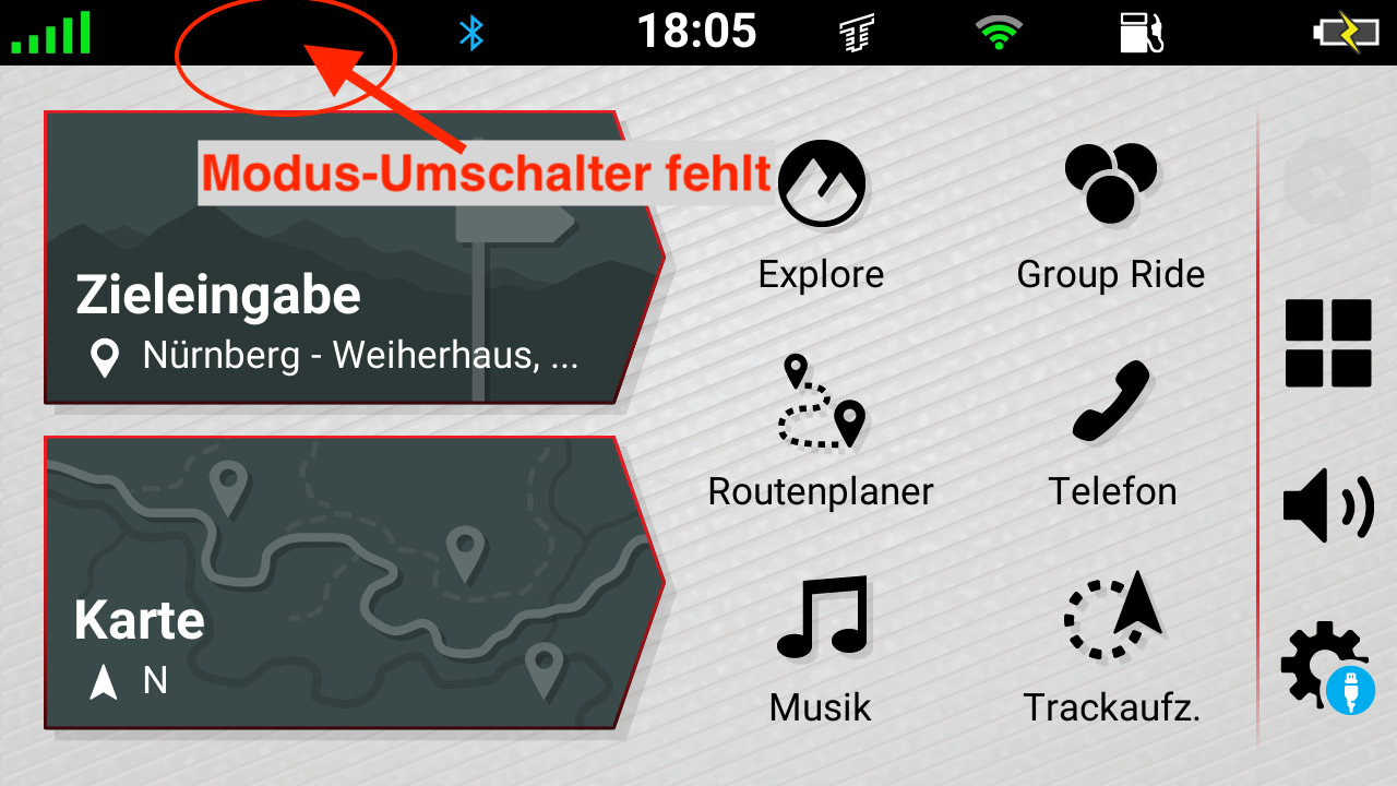

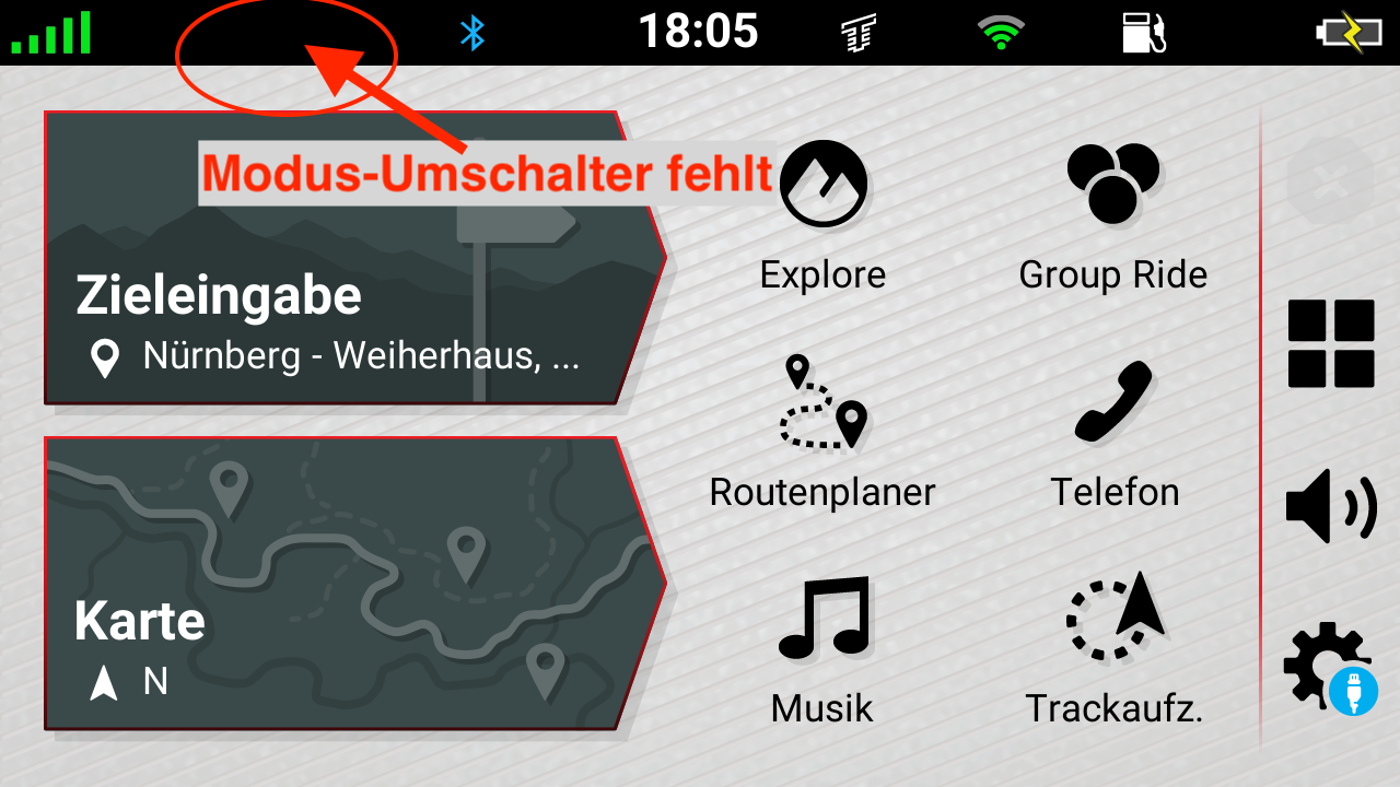

Was mir jedoch beim XT2 fehlt, ist der Modus-Umschalter (Auto - Motorrad - Gelände), wie wir ihn bisher bei allen Zumos hatten. Ich hege die Hoffnung, dass dieser mit einem der nächsten Updates wieder kommt, aber bis dahin muss man dann wohl in den Einstellungen die Navigationseinstellungen verändern, wenn man mal etwas flotter ans Ziel möchte.
Das ist aber ärgerlich. Nun muss man jedesmal tief in die Settings rein um das zu ändern ? Wahrscheinlich lehnt der Produktplaner das Autofahren per se ab.

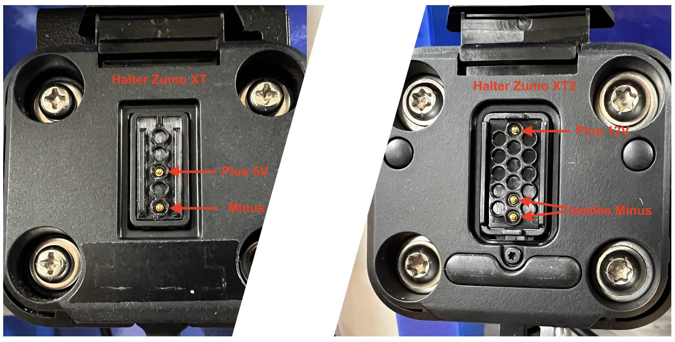

Mein erster Eindruck hat sich bestätigt, das Routingverhalten gleicht den Treads. Aber mal von Anfang an. Das Gerät ist etwas breiter als der Vorgänger, der Anzeigebereich größer. Es passt auf die alte Halterung, wird dann aber nur mit 5V geladen. Das neue XT 2 kann auch mit der neuen Halterung direkt 12V verarbeiten. Helligkeit ist auch hier sehr gut, die Fahrt heute morgen in strahlendem Sonnenschein, war mit dunklem Visier kein Problem. Es gibt kein Autoprofil und erst recht keine Autohalterung mehr. Wir haben hier also ein reines Motorradnavi. Dadurch kann der USB-C-Anschluss nach unten herausgeführt werden, womit das Gerät bei PC-Anschluss nun satt auf dem Tisch liegt.
