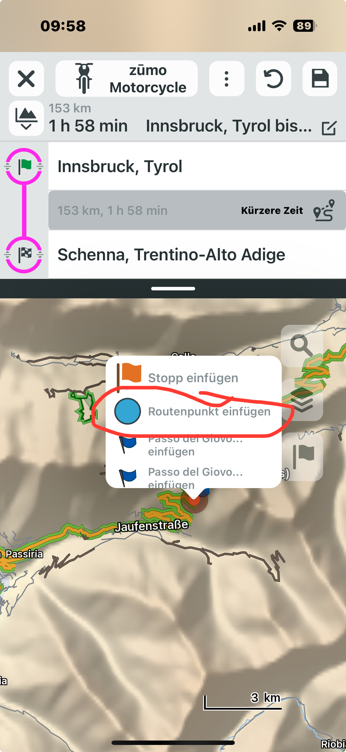

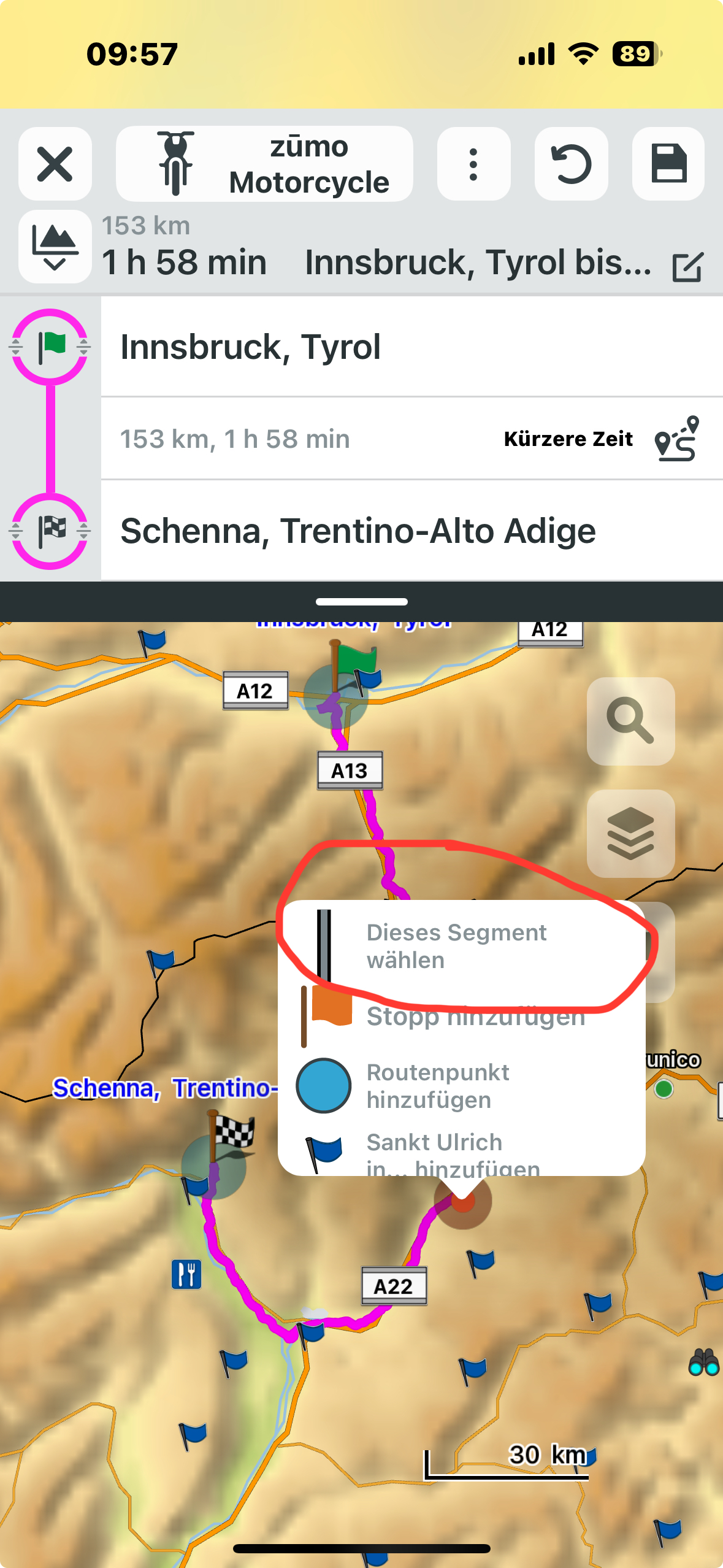

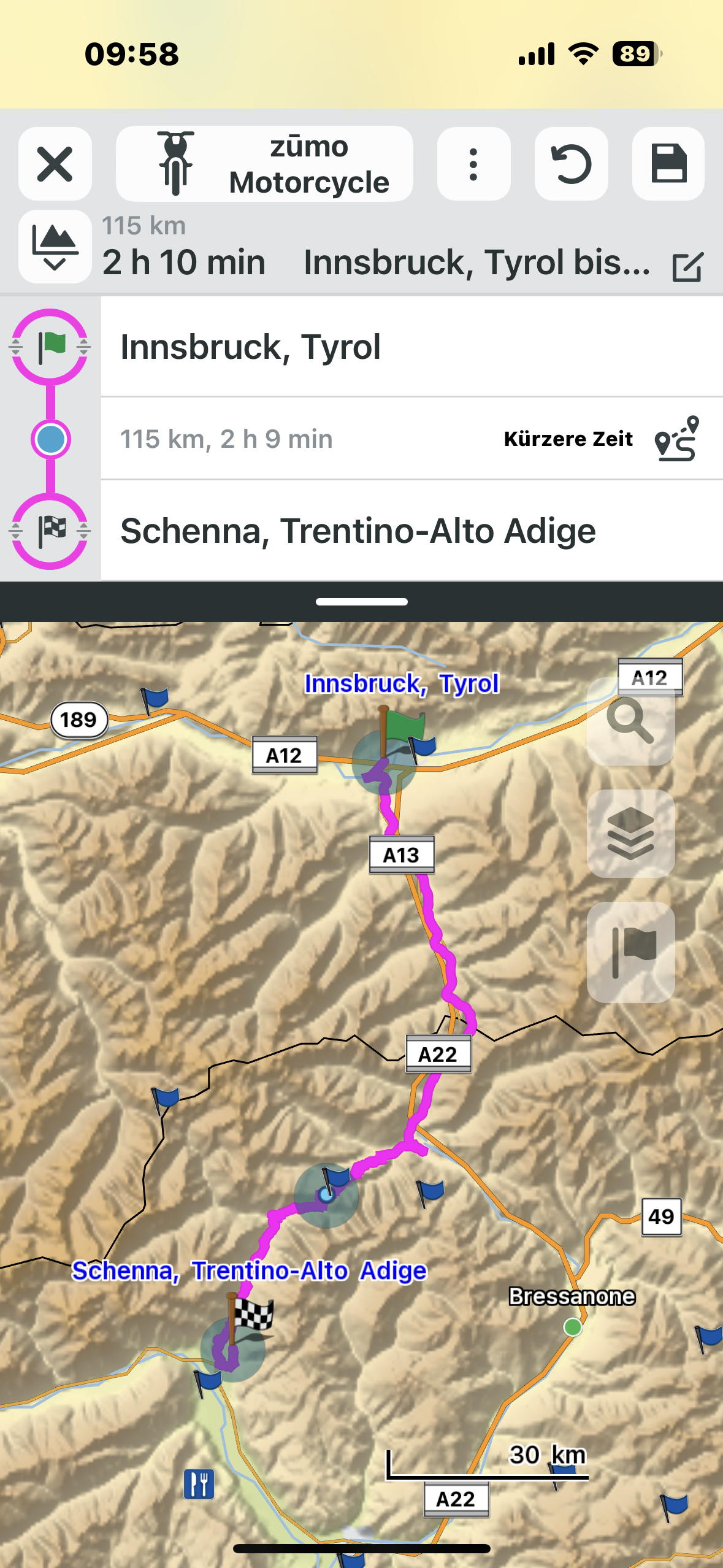

Wie planst Du Routen auf dem iphone? Auf dem kleinen Bildschirm verlässlich Zwischenpunkte setzen? Wie soll das gehen? Gibt es eine Gummibandfunktion wie in Basecamp?
Du gibst als erstes die Zwischenhalte ein.
Dann tippst Du eine Strecke zwischen 2 Stops an und wählst das Segment an. Danach kannst Du einen Routenpunkt hinzufügen und die Route wird entsprechend angepasst.
Eigentlich ganz einfach - hat mich aber auch 'ne Woche Arbeit gekostet. :idee:
