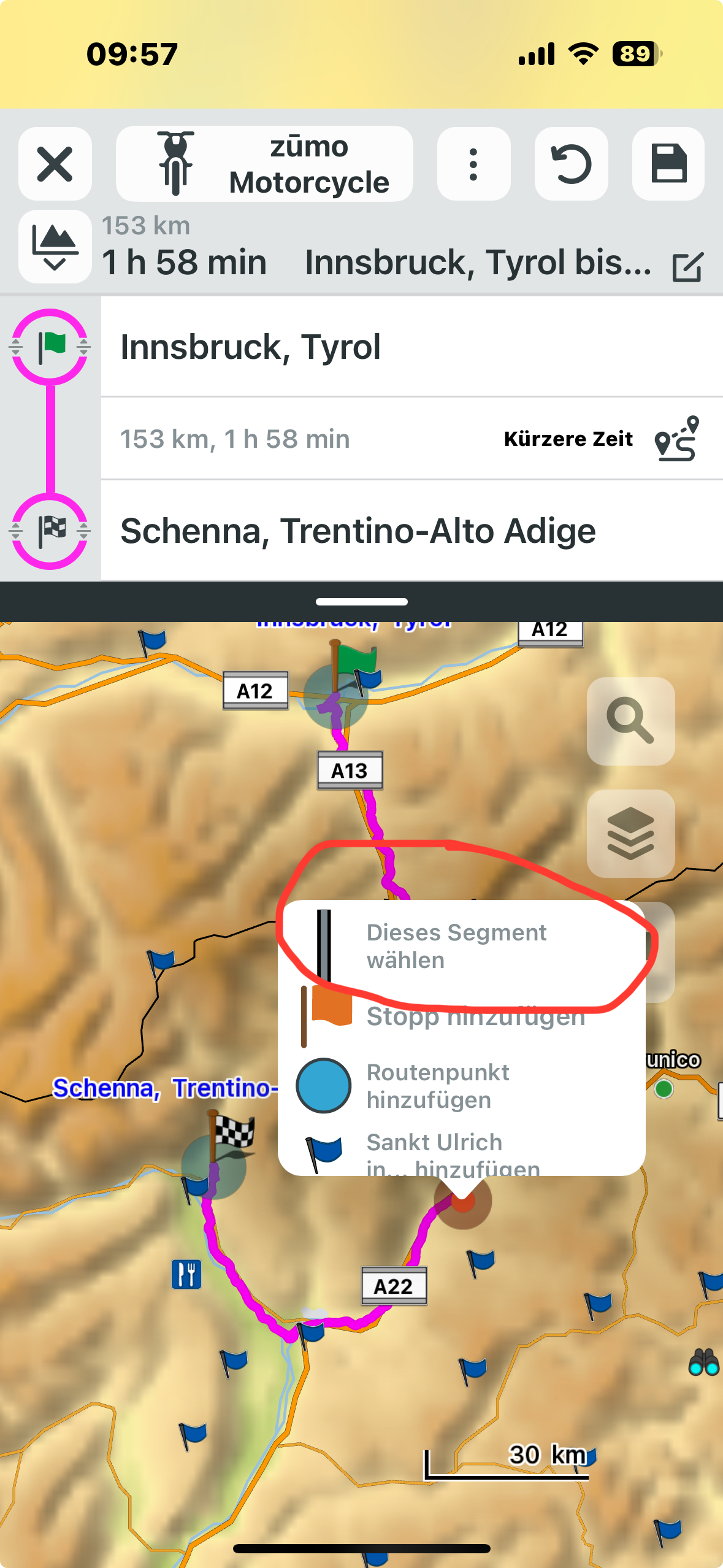

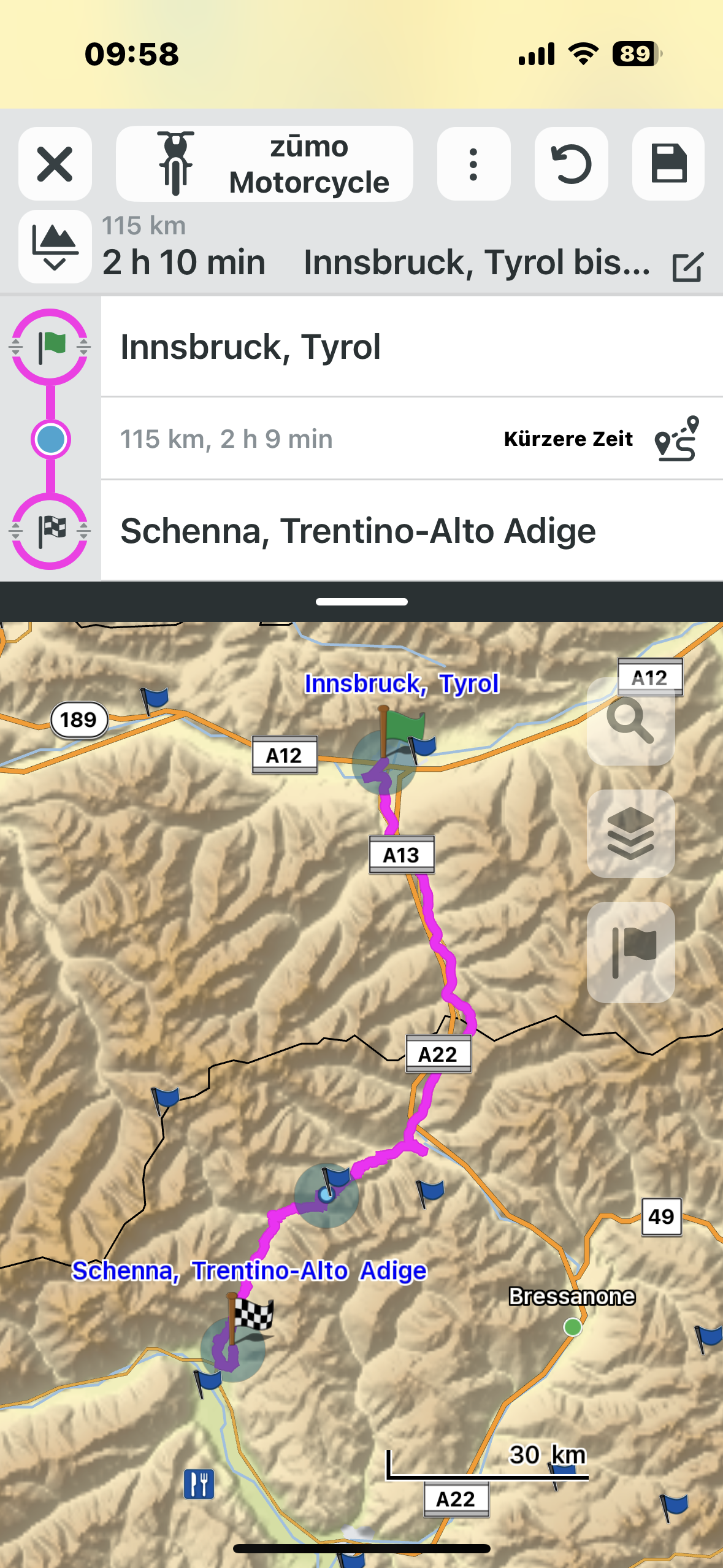

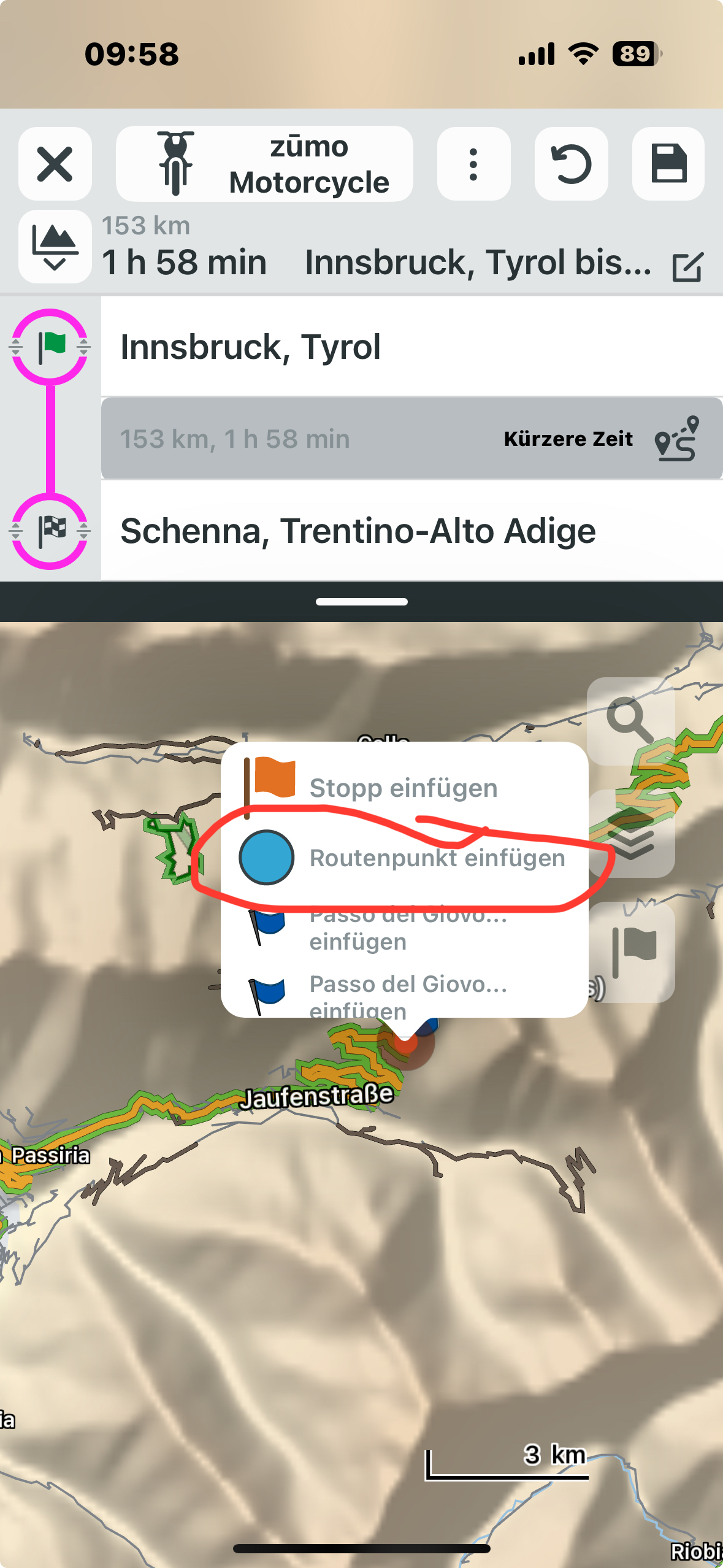

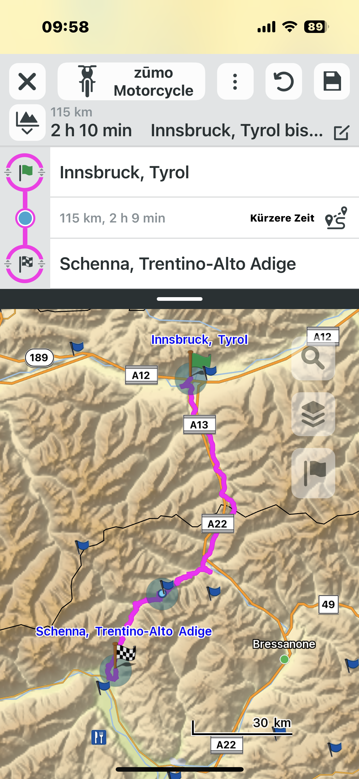

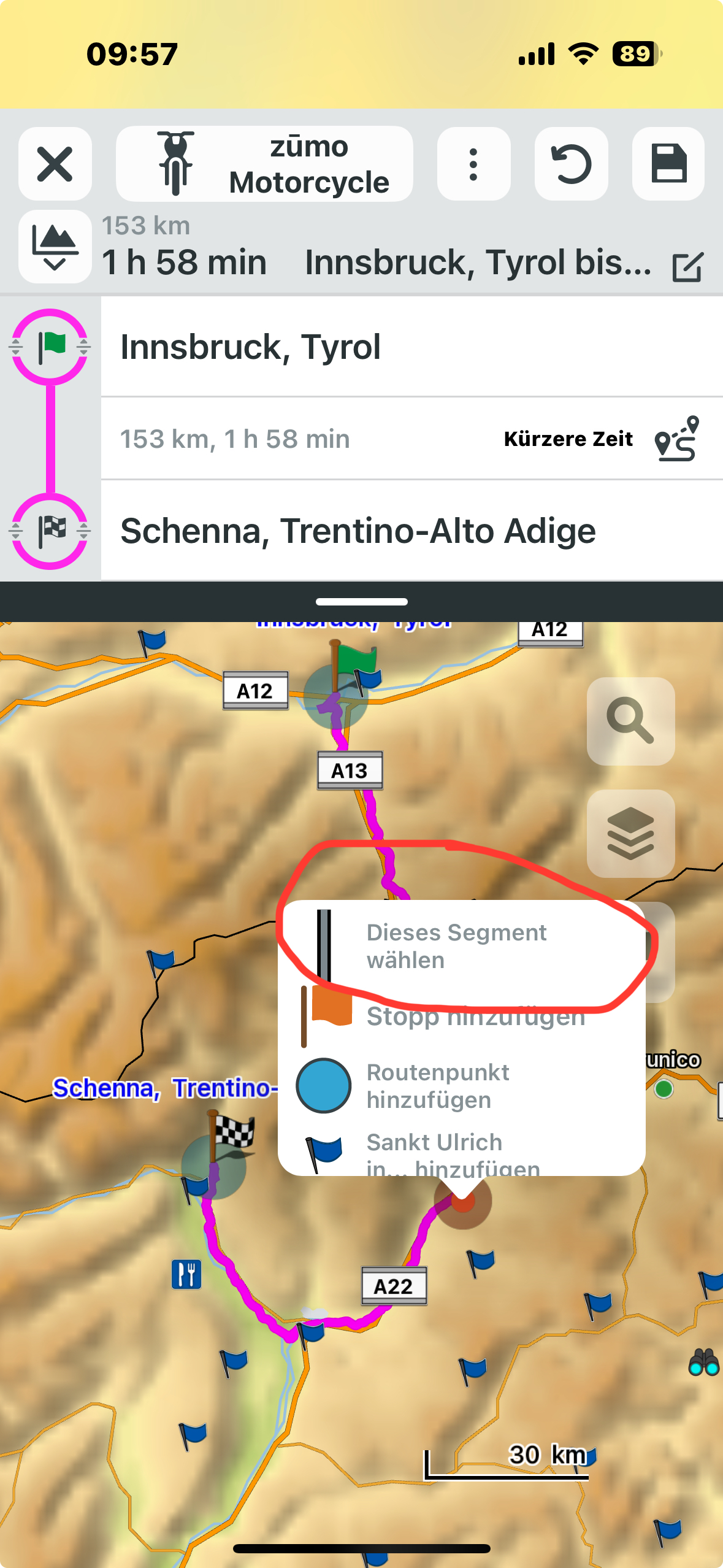

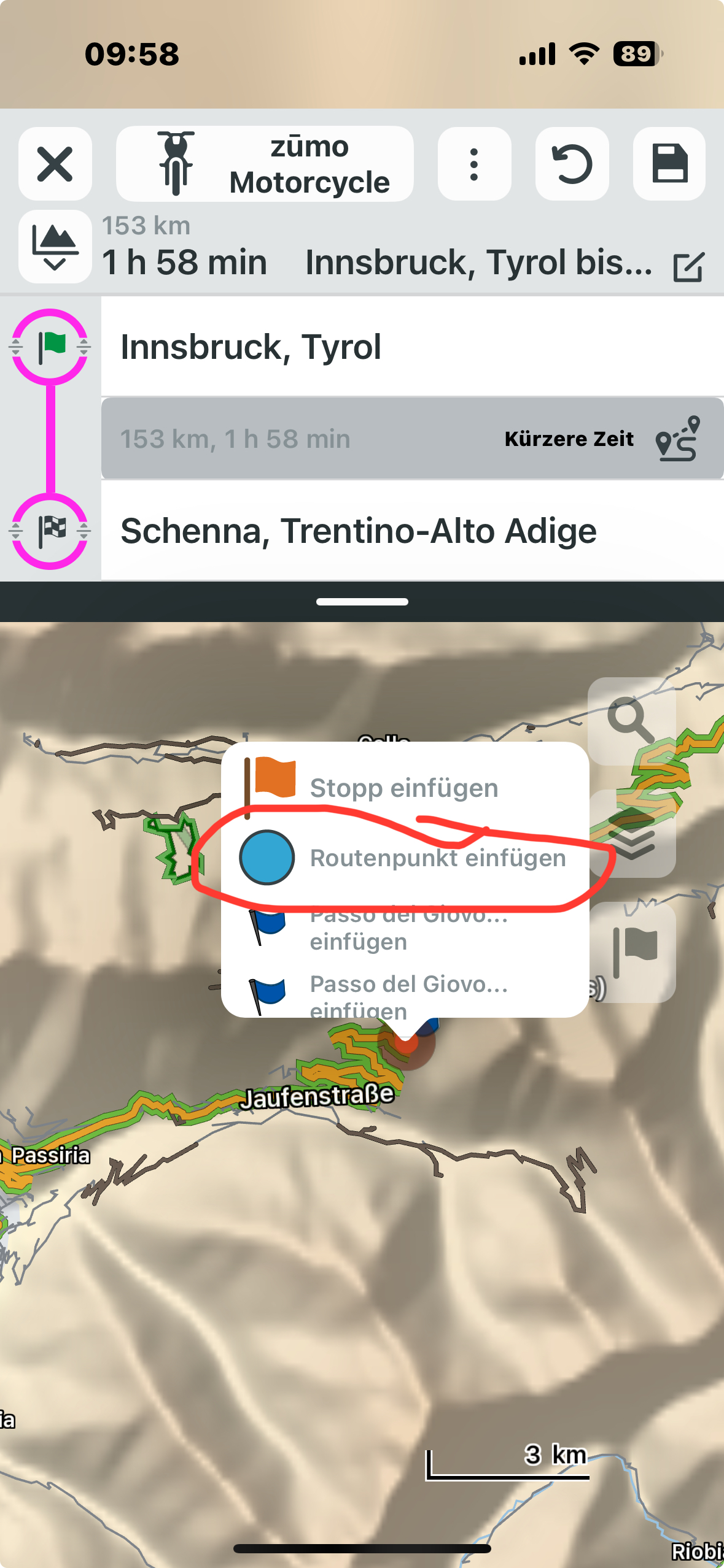

Du gibst als erstes die Zwischenhalte ein.
Dann tippst Du eine Strecke zwischen 2 Stops an und wählst das Segment an. Danach kannst Du einen Routenpunkt hinzufügen und die Route wird entsprechend angepasst.
Eigentlich ganz einfach - hat mich aber auch 'ne Woche Arbeit gekostet. :idee:
Anhang anzeigen 761388Anhang anzeigen 761389Anhang anzeigen 761390

...... - den Rest macht Trend alleine.
Ich möchte nicht das irgendwelche Programme für mich die Route planen. Bei Kurviger habe ich inzwischen eine Gummibandfunktion gefunden mit der Streckenabschnitte auswählen kann und nicht nur einzelne Wegpunkte zwischen denen dann eine Strecke vom Programm ausgewählt wird. Die Strecke muss ich dann erst auf den Mac speichern und dann wieder auf das angeschlossene Navigationsgerät. Damit nichts neu berechnet wird, immer als Track speichern, den ich dann wieder in eine Route umwandeln muss. Das ist schon aufwendiger.
