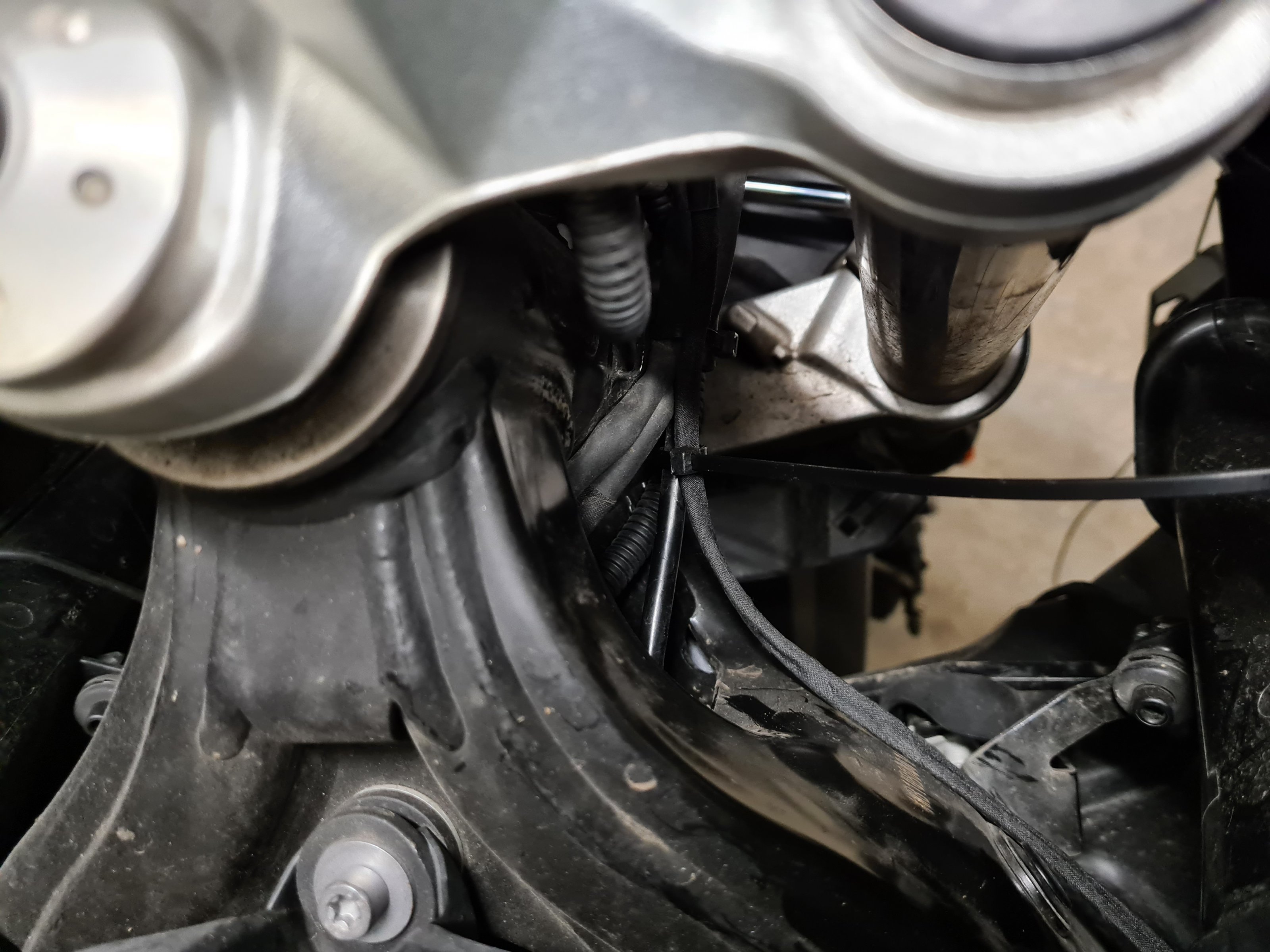

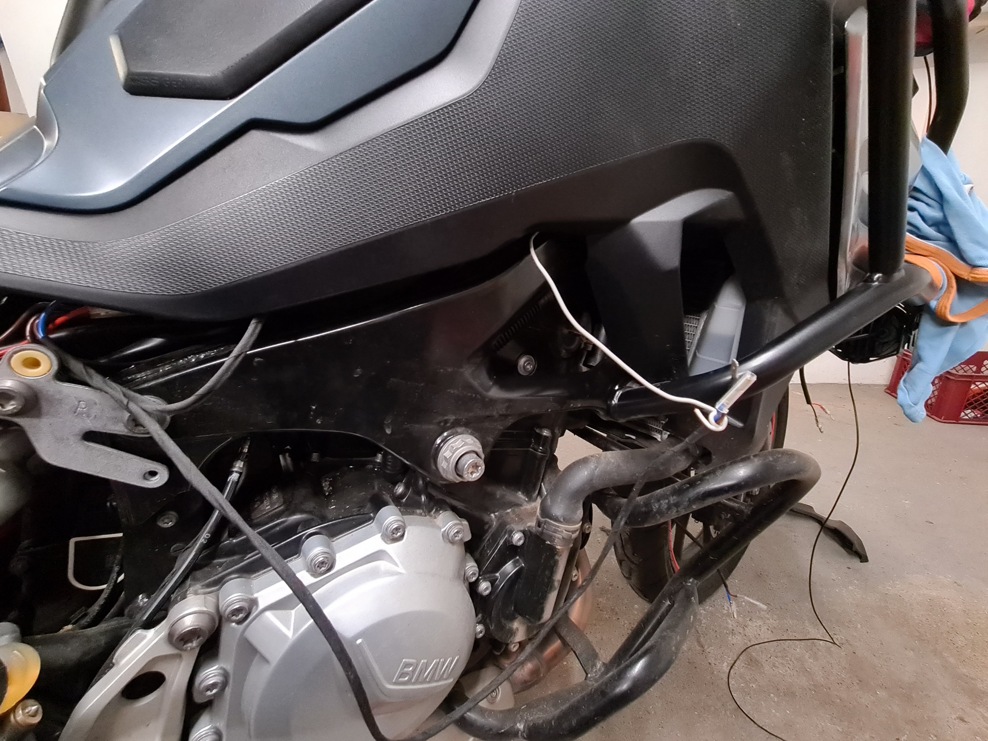

Ich bin gerade dabei die Wunderlich Kerzen dranzuschrauben und bin nach oben verlinkter Anleitung grob vorgegangen. Den Tank musste ich nicht demontieren, lediglich den oberen Teil (über den Tankstutzen) und das rechte Seitenteil (nur an ein paar Stellen gelöst). Ach, den Bremsausgleichsbehälter inkl. Plastikabdeckung für die Hinterradbremse hatte ich ebenfalls ab bzw. etwas zur Seite. Den Kabelstrang hab ich dann an der Seite verlegt und nach vorne mit einem Draht durchgezogen.....

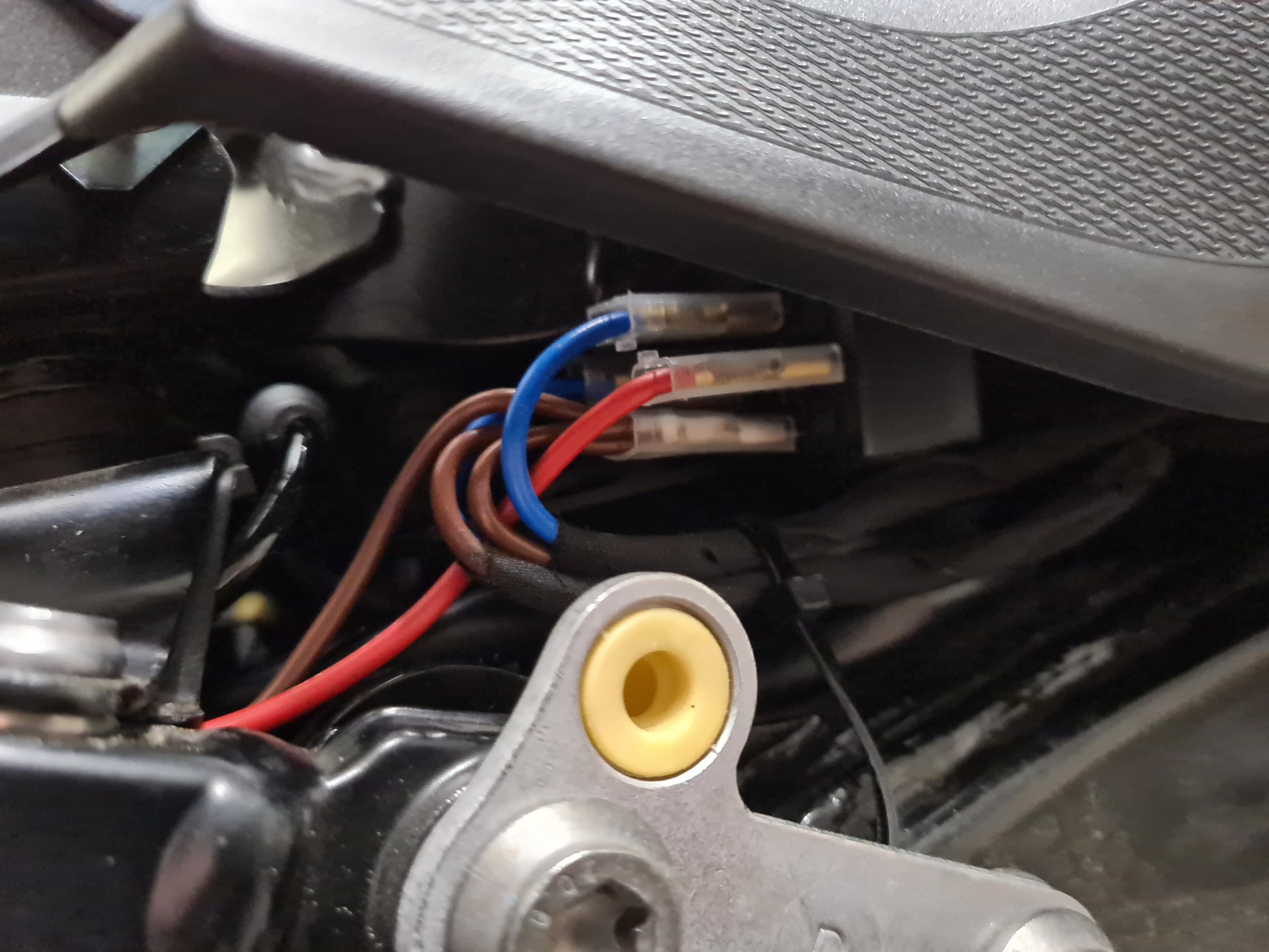

Das Relais habe ich entgegen der Anleitung weiter vor zur Batterie angebracht, weil an dem Relais entgegen der Zeichnung keine Schraubhalterung dran ist....:mad: Und das ist nur eins von den Ärgernissen....der Ehrgeiz treibt einen weiter....

@MadErpel, Du willst das Relais doch nicht so offen da liegen lassen, oder ?
Ich würd auf jeden Fall Schrumpfschlauch über die Kabel machen.
;) Neenee, hab so ein selbstverschweissendes Klebeband drum gemacht. Das funktioniert bei der Tauchpumpe im Wohnwagen-WC hervorragend....und da ist PERMANENT Wasser drum rum. Da ich mich aber über den Wunderlich Krempel ein paar Mal aufgeregt habe wollte ich bis zum Schluss rückbaufähig bleiben.
