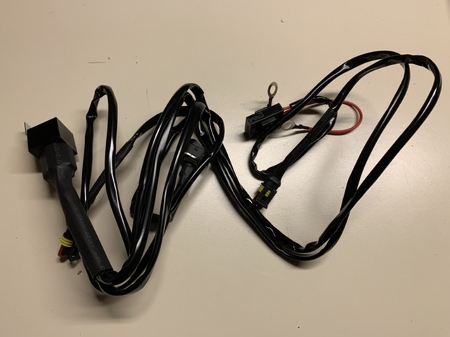

Hallo Gemeinde,
Ich habe mir von Motea ein Paar Zusatzscheinwerfer angeschafft.
Machen soweit einen guten Eindruck.
Nun stelle ich mir die Frage, wo ich am Besten den recht ausladenden Kabelbaum unterbringen soll.
Wie habt Ihr das gelöst?

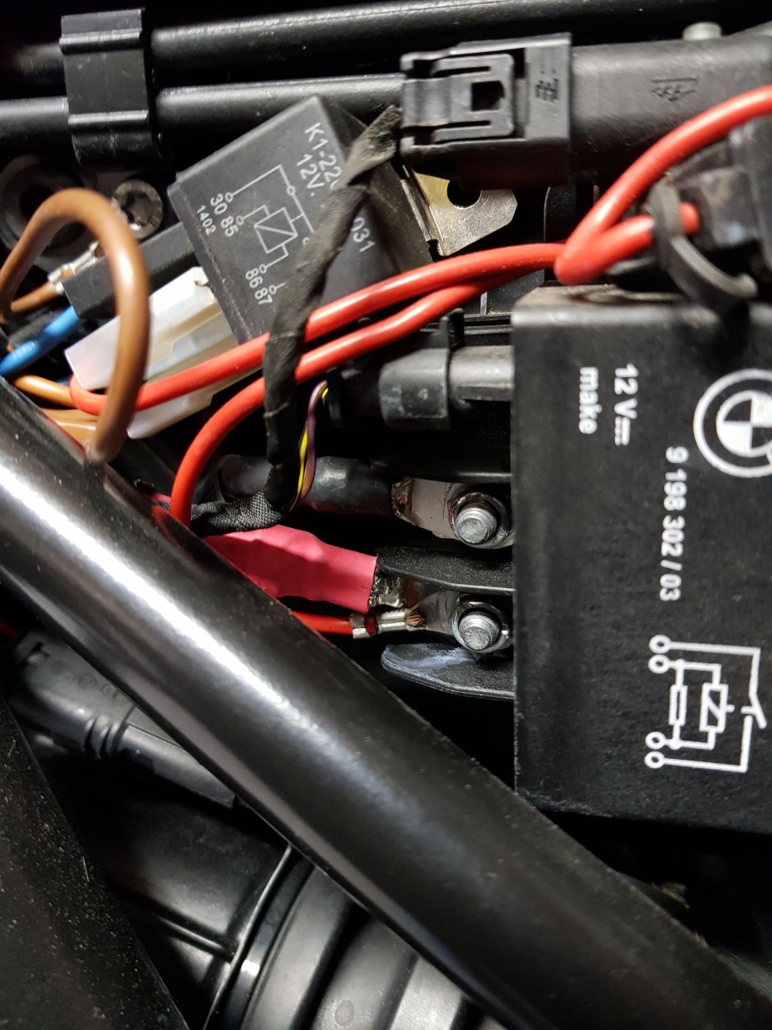

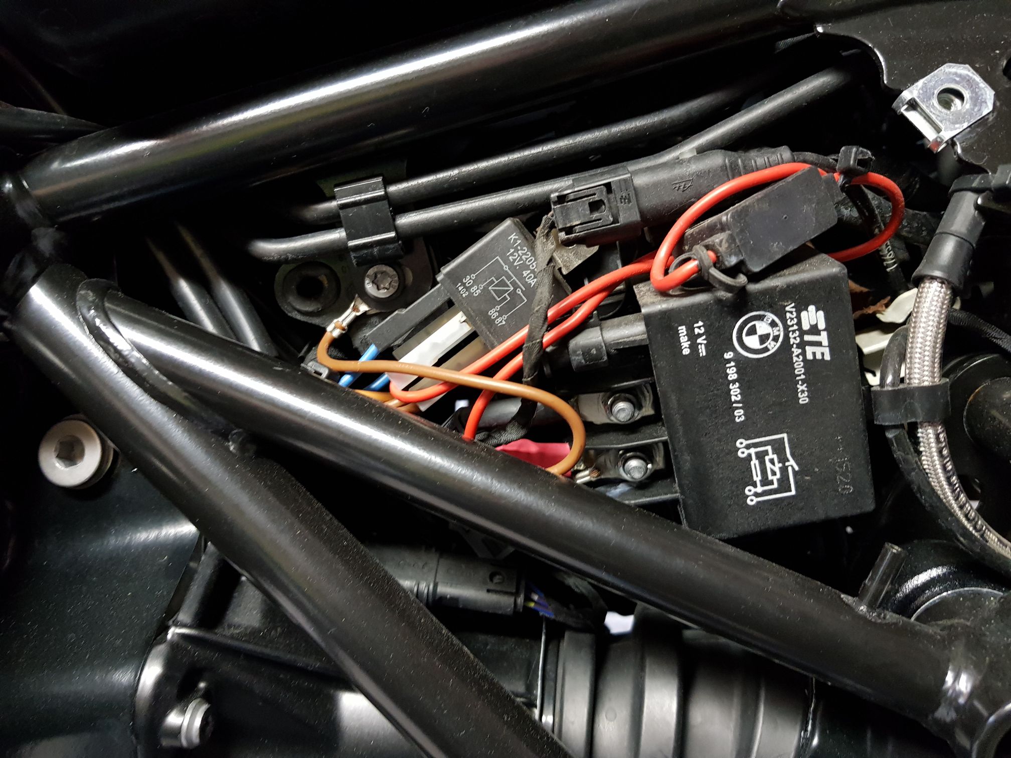

Hallo Christian, da ich momentan mit meiner GS LC beschäftigt bin und weil der Vorbesitzer Zusatzscheinwerfer von Touratech anbauen ließ oder selbest montiert, habe ich die Verkabelung fotografiert und hoffe, du kannst damit was anfangen.
Gruß Aziz
