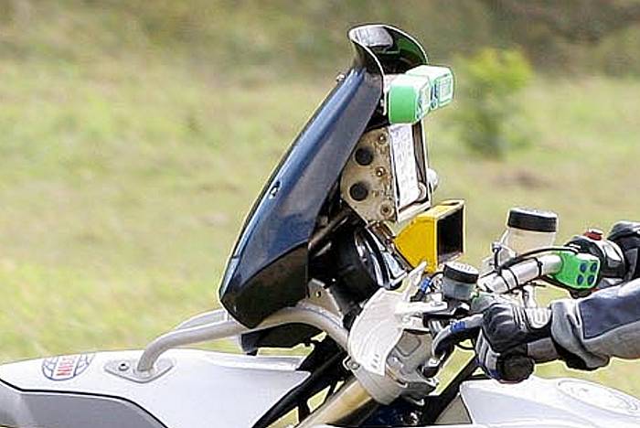

das Windschild sieht gut aus. Hat jemand eine Ahnung, von wem das sein könnte?
Peter
Peter
27.01.2005
2.803
wiesloch
Hi,
Das Windschild sieht aus wie ein Laminat.
Ist sicherlich kein Windschild im herkömmlichen Sinn
und wird zur Stabilisierung des Instrumententrägers bzw.
der Instrumente verwendet.
Siehe auch Stabilisierungsstrebe auf dem Kotflügel.
peter
Noch was,
das Motorrad sieht aus wie ein Werksbike.
Obs da evtl.bald eine grosse Palette an Zubehör gibt oder ne Fernreise
HP2 entsteht???
Z
ziro
12.10.2005
1.185

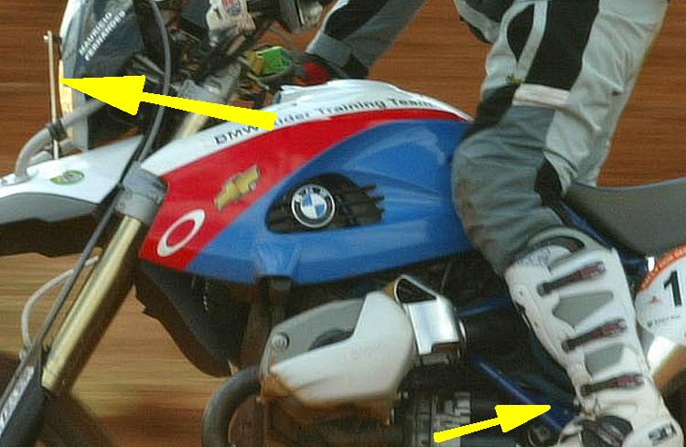

Dat is keine Strebe, das ist die Schutzscheibe für den Scheinwerfer.
Aber das Foto ist ja auch ziemlich schlecht, um da ein genaues Detail zu erkennen.
Das ist die für Rally vorbereitete HP2 von Mauricio Fernandes. Hier mal ein paar bessere Foddos, damit der Peter die Tanks besser sehen kann.

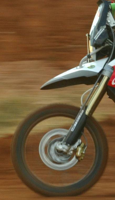

Ja die Bilder sind detailierter jedoch fehlt dabei die Strebe,
die durch eine Rändelmutter an der org.Längsstrebe befestigt ist.
Oder seh ich etwas nicht?
Die Tanks gehen Easy zum nachbauen,wobei mir
pers.3 Einfüllstutzen zuviel wären.
Peter
So und dann nochmals Händereibend:
Die Jungs haben ne 2te Scheibe an Ihrer HP2.
Gottlob habe ich bei meiner Nabe noch die
Aufnahme der 2ten Scheibe drangelassen.
2 Scheiben bei ner Rallye? sehr selten.
Z
ziro
12.10.2005
1.185
Ähh....Peter....wo siehst Du da denn ne zweite Bremsscheibe????
Wegen der Leitung auf dem rechten Gabelholm? Das sind die Abnehmer für Tripmaster und Konsorten....
Und was meinst Du mit Gewindestange? Meinst Du das Teil auf dem von Dir eingestellten Foto, was direkt vor der Lampe als Stab zu erkennen ist?
Das ist die Schutzplatte direkt von der Seite fotographisch getroffen. Deshalb sieht man nur den seitlichen Materialstärke als Strich.
Seitentank: Seht ihr an dem unteren gelben Pfeil den Schlauch ??? 8)
Gruss, ziro

schneid dir mal den vorderen Bremsbereich meines Bildes raus und vergrösser das Ganze.Entweder ich hab Halluz oder ich seh da ne 2te Scheibe.Was mich aber, wie oben angemerkt, schon sehr bei ner Rallye wundert.
Peter
R
Rheincowboy
17.10.2005
81
Ich fürchte Peter, das sind wirklich Halluz :!: :roll:
Selbst auf einem 20"er Schirm kann ich da keine 2. Bremse erkennen.
Gruss Jochen
der nicht bereut die Bremsscheibenaufnahmen rechts an den Gussfelgen abgedreht zu haben! :P
