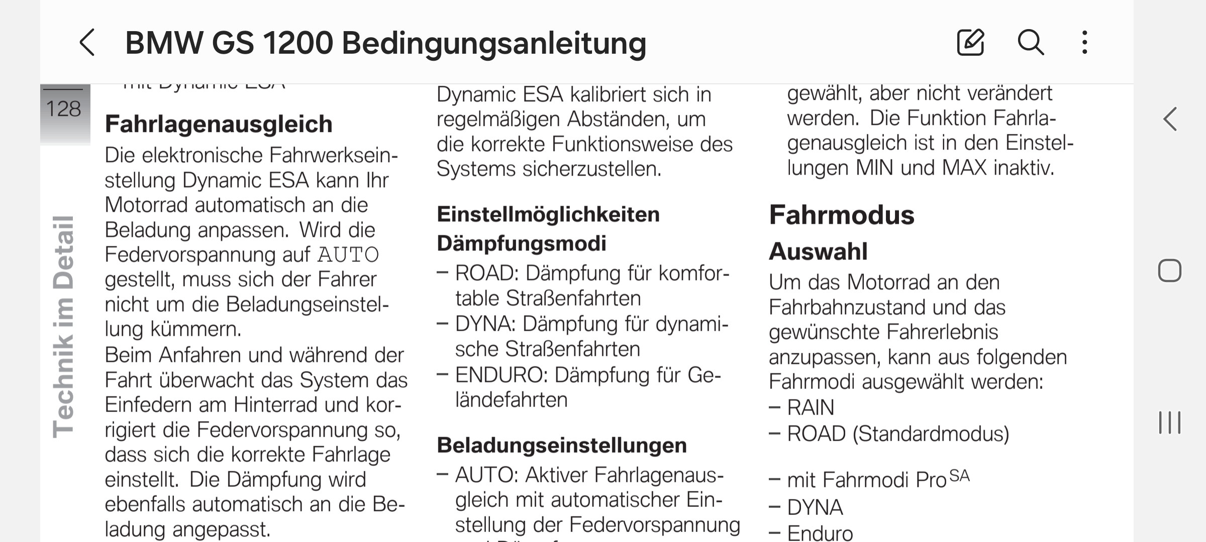

stelle dich mal neben das Bike, starte den Motor und stelle das ESA von Min auf Max oder umgekehrt, warte dawischen immer ein paar Sekunden, wenn sich dann am Heck garnix tut würde ich sagen das deine Federvorspannung nicht funzt....(Stecker unterm Fahrersitz unter dem Steuergerät oder Höhensensor am Federbein mal gucken?) vielleicht ist aber auch die Dämpfung dein Problem da der Roadmod schon allein hinten viel zu weich ist und das Bike immer nachwippt und herumschauckelt.

Ja, auch das habe ich heute morgen um 06:30 Uhr bereits auf Seite 128 (Technik im Detail wie es Anfangs auf einer anderen Seite steht gelesen). Trotzdem besten Dank für die Mühe vom Screenshot.
