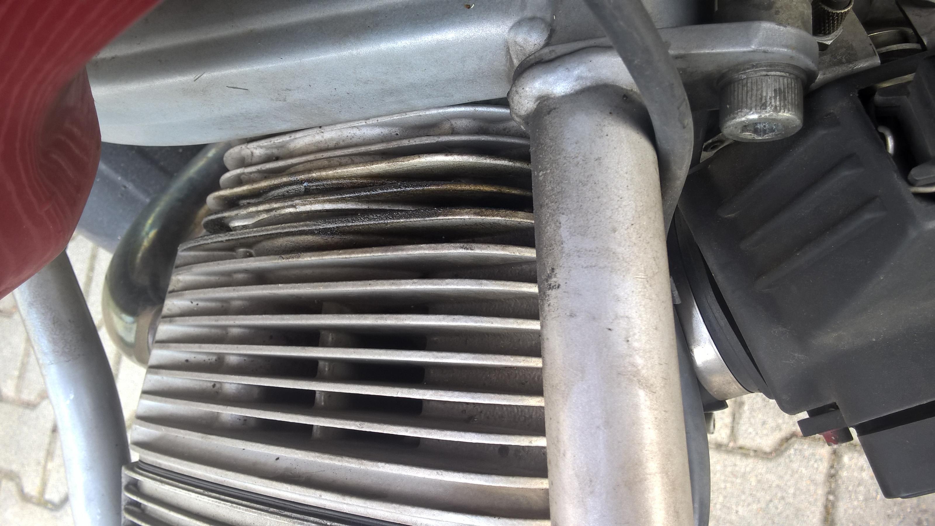

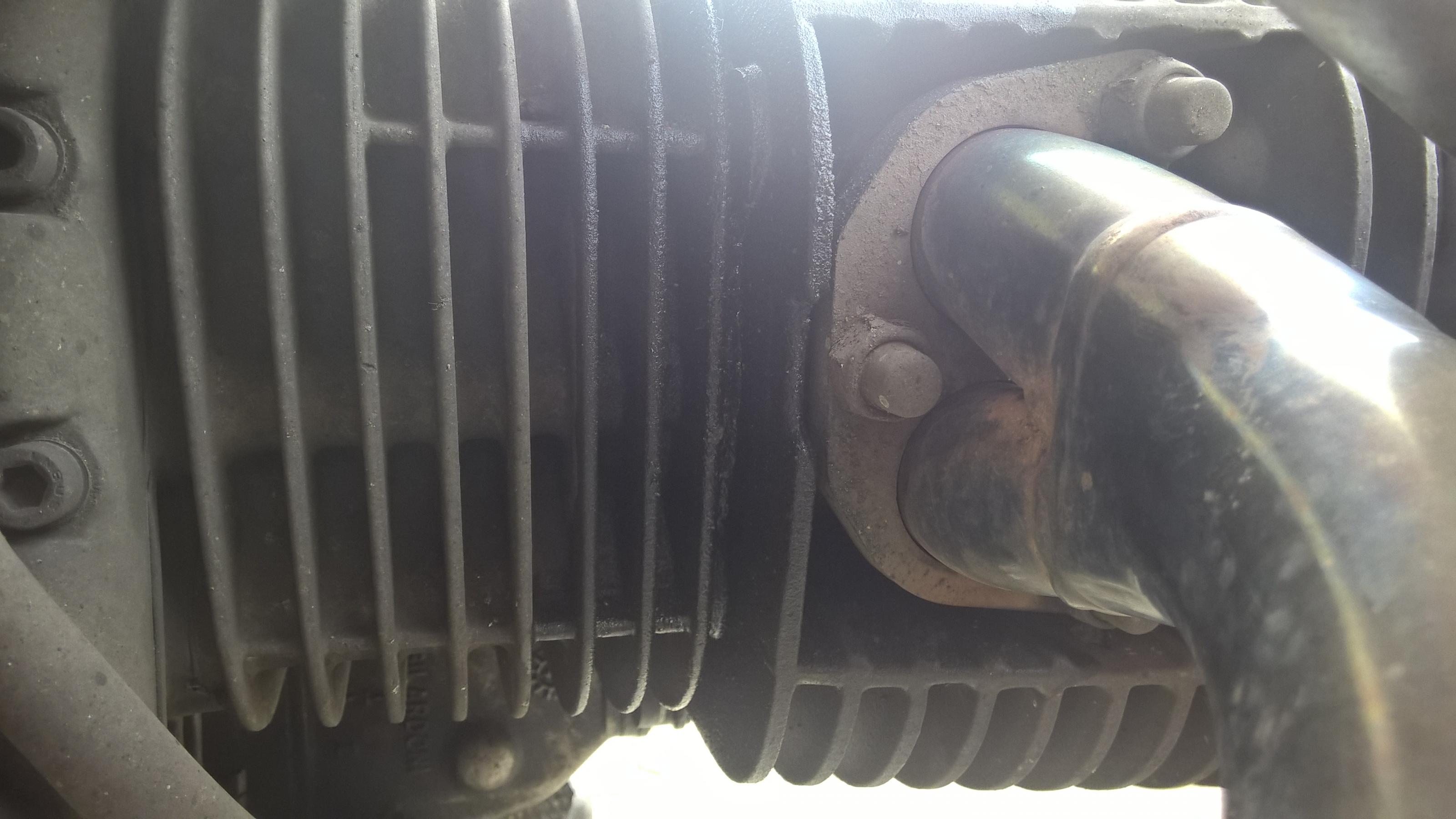

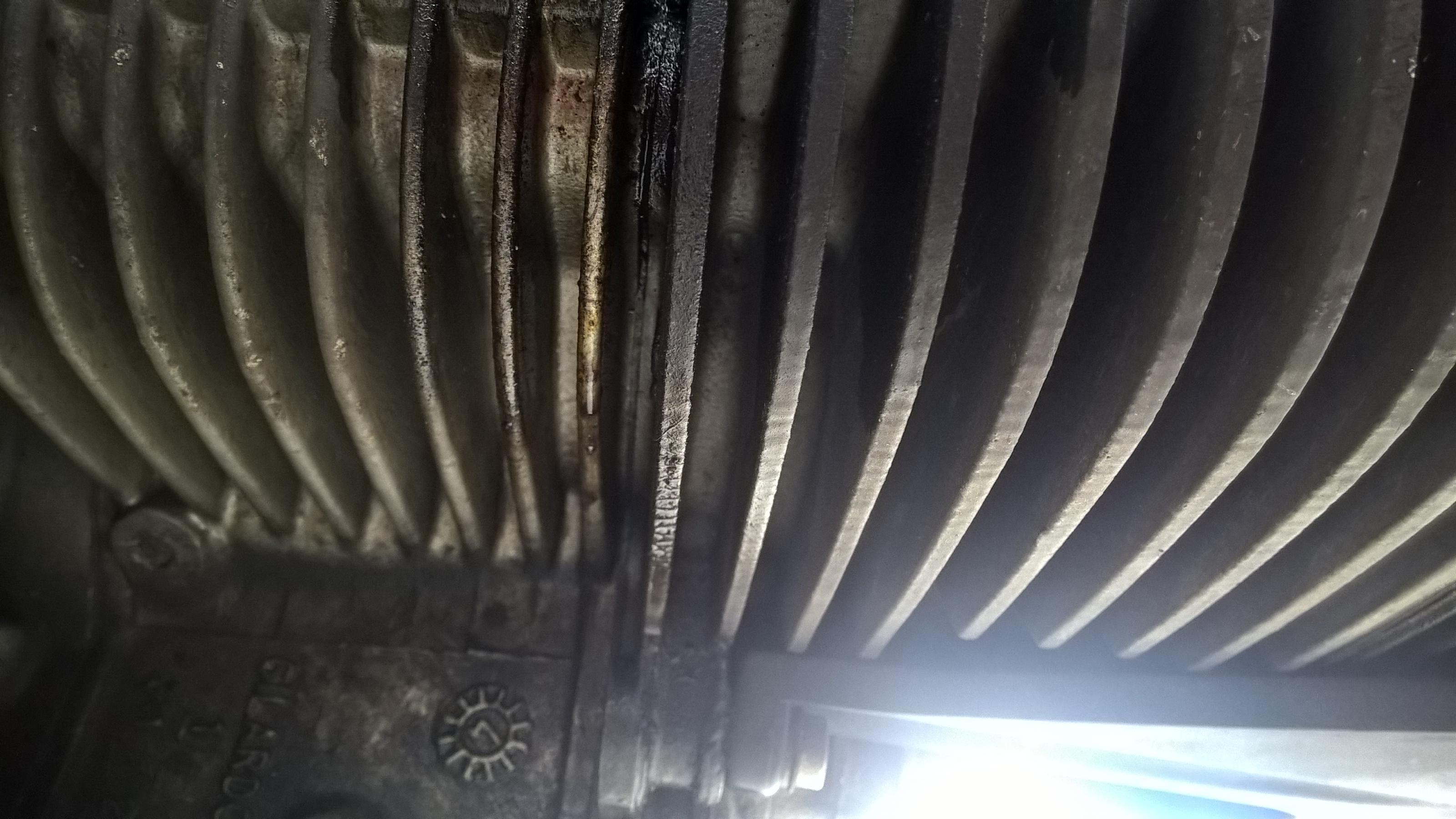

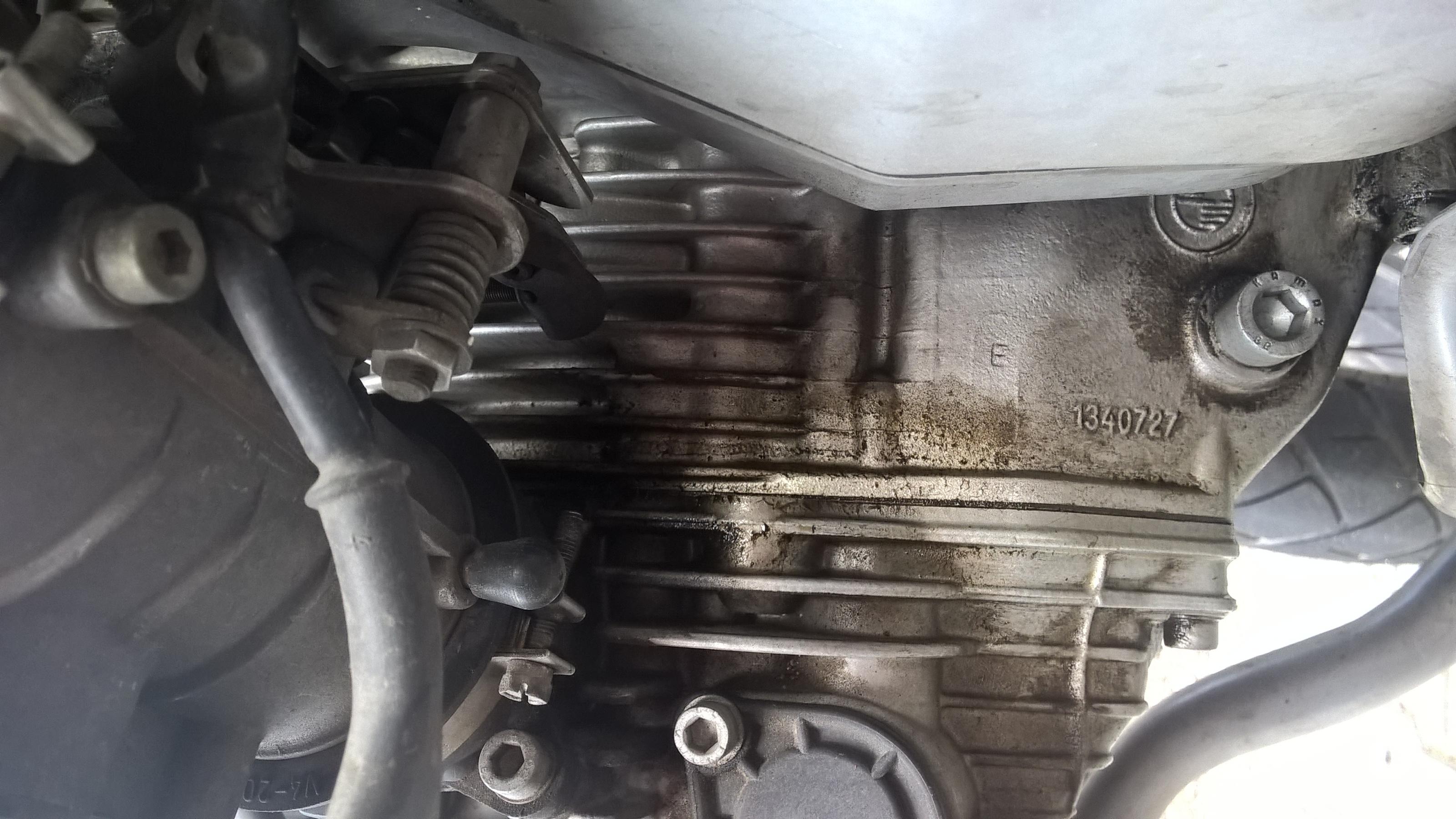

Meine Zylinderkopfdichtung auf der linken Seite schwitzt schon eine Weile ein wenig:
WP_20180412_08_42_11_Pro.jpgWP_20180412_08_42_21_Pro.jpgWP_20180412_08_42_36_Pro.jpgWP_20180412_08_42_44_Pro.jpg
Jetzt die Frage an Menschen mit Erfahrung:
Macht es Sinn erstmal den Zylinderkopf nachzuziehen oder bringt das nichts? Ergo gleich die Dichtung wechseln?
Der andere Zylinder ist dicht und meine Meinung lautet immer: Nichts reparieren, was nicht kaputt ist, aber: Bei der Aktion auf der Anderen Seite mit wechseln?
(Alleine der Ausbau des Krümmers ist ja so unlustig, das ich echt drüber nachdenke gleich beide Seiten zu machen ...)
Danke für eure Tips!

Ich war mal bei einer Zweiventiler erfolgreich mit "nur nachziehen".
Bei den alten Vierzylinder-Hondas gehörte das von Zeit zu Zeit zum Serviceumfang.
Wenn's nix wird, kannst Du immer noch wechseln...

Hallo Maikster,
nenn uns bitte das Bj deiner GS, davon ist abhänging welche Dichtung du hast. Papier oder mehrlagig? Vom Aufwand dauern Beide Seiten etwa 3 Stunden, wenn du die Stehbolzen nicht abreist :-), und ja, Beide zusammen macht sinn.
Vg tHom

Wenn da noch niGS gemacht wurde sind die Papierdichtungen drin. Diese brennen mit der Zeit durch . Die Folge davon siehst du .
Das hätte meine 94er Q auch .

Kann ich da ohne Weiteres auf die anderen Dichtungen umrüsten ?

Servus,
ich hatte das Problem auch (siehe Thread unten).
Mir ist das ganze auf einer Tour passiert und war daher sehr ärgerlich. Im schlimmsten Fall schwitzt das Ding dann nicht mehr nur sondern verliert ein paar Tropfen pro 10km die sich dann bestenfalls auf deinen Klamotten Stiefeln oder der Straße verteilen. Bei mir ist jedoch ab und an auch mal einer unters Hinterrad gekommen, was nicht so lustig war.
Wenn du nur Kurzsstrecke fährst kannst du das Problem natürlich aussitzen oder versuchen zu reparieren. Da die Dichtungen aber irgendwann sowieso fällig (laut landläufiger Meinung u.a. hier im Forum) werden würd ich sie gleich beide austauschen. Zumindest auf langen Touren beruhigt das meiner Meinung nach ungemein (auch weil man sowas nicht mal eben kurz am Straßenrand macht).
Experte bin ich nicht, aber das sind meine Erfahrungen dazu. Ich hab beide Dichtungen bei eBay gekauft (athena) und sie einbauen lassen.
Bedingt. Irgendwannn wurden die Hülsen für die Kopfixierung von 14,5 mm auf 12,5 mm geändert. Du musst eine DIchtung mit 14,5er Löcher kaufen, die neuere geht nicht drauf.

hi maik,
richtig öl kommt bei vollgas!
bei schleichfahrt ist's nur ein schwitzen.
wenn du dran gehst, mach beide seiten!
dauert dann bei weitem nicht doppelt so lang wie 2 x eine seite.
was mies laufen kann sind 3 sachen:
1. stehbolzen der krümmer abreißen,
2. stehbolzen der zylinder aus dem gehäuse rausziehn,
3. positionsnase der nockenwellen an den kettenrädern "zerdrücken".
halte dir also entsprechendes flücherepertoir bereit!
(fehler nr. 3 ergibt motorschaden,
malheur 2 u. 3 halten auf...)
grüße aus der alten heimat
und toitoitoi!

ja du kannst "umrüsten". Siehe hier Posting #9. Die Papierdichtungen gibt es meines wissens gar nicht mehr. Krümmerstehbolzen 1-2 Tage vorher mit Rostlöser behandeln, dann ein wenig warmmachen. Da reisst dann auch (fast) nix ab.

die Papierdichtungen gibt es tatsaechlich schon sehr lange nicht mehr. Es sind seit etwa zehn Jahren nur noch die mehrlagigen Metalldichtungen (in zwei verschiedenen Ausfuehrungen) erhaeltlich.
Aber gegen die Marzipanmasse des Motorgehaeusegusses ist man leider nicht gefeit! Ich habe selber mal dabeigestanden wie in einer BMW Niederlassung einem "begnadeten" Monteur an einer fruehen BMW R1100RS bei der Montage neuer Zylinderkopfdichtungen zwei
Stehbolzen hochkamen.
Die wurden dann mit Helicoil oder aehnlich wieder repariert. Haben die dann zu zweit (der Meister hat's gebohrt) seitlich von der auf der Hebebuehne stehenden Maschine "aus der Huefte" gebohrt. Hat auch funktioniert und gehalten. Aber was fuer eine Freude beim Dichtungswechsel!

"Sollte" eigentlich bei 20nm Voranzug und 2* 90 Grad Nachzug nicht passieren. Ist auch von einer evtl. "Vorschädigung" abhängig.

Es ist (leider) eine "altbekannte" Tatsache (fuer die Du vielleicht zu jung bist?), dass das Motorgehaeusematerial der fruehen 4V-Boxer den "Urgewalten" der anzuziehenden Stehbolzen nicht nur in seltenen Faellen _nicht_ standhalten konnte! Spaeter Versionen der Gehaeuse sollen daher schon ab Werk mit Verstaerkungen an den entscheidenden Stellen versehen worden sein. 1994 war das sicher noch nicht der Fall.
Ein Grund fuer die Verbesserungen war wahrscheinlich, dass diese Schaeden eben auch in Niederlassungen vorkamen und dann von dort nach Muenchen gemeldet wurden. Die Anfangszeiten (etwas bis 1998) der 4V-BMW-Boxer waren ziemlich turbulent, was die (miese) Qualitaet anging.
Die gruene Banane reift beim Kunden lautete damals das Stichwort!

Passiert aber. Der Guss der ersten Blöcke ist miserabel - hab auch so ein Exempel. Bei neuer Kopfdichtung entsprechen die 20 NM + 2x90° übrigens ca. 65 NM.

Guten Morgen Zusammen, war mir mit der schlechten Qualität der "Ersten" nicht bekannt. Gott sei dank. ich hätte mir sonnst bei der OP zu viele Gedanken gemacht. So war es eher, da kommt einer der keine Ahnung hat und macht einfach :jubel:

Ich trau mich jetzt nicht, nach 1000km nachzuziehen....:help: . Noch 600km bis zum Schaden...:p

Hallo Maik,
hatte vor gut 50.000 km dasselbe Problem. Alte Papierdichtung rechter Zylinder und bei viel Speed Öl auf dem Schuh. Wir haben nur die rechte gewechselt und das Problem war gelöst. Die linke ist noch immer drin und noch immer dicht. Deshalb würde ich nur reparieren was nötig ist, es sei denn du planst gerade eine Fernreise.

Werte Kollegen,
nach 1500km Harz/Rhön/Thüringer Wald gibt es schon kleine Tröpfchen auf dem Stiefel ... es wird also nicht mehr lange bis zum Tausch hin sein ...
