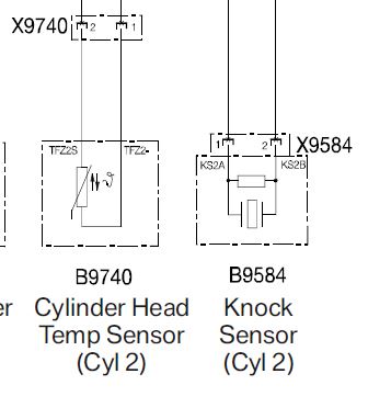

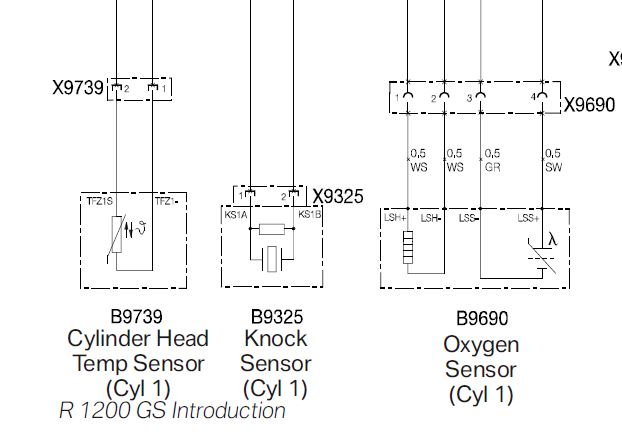

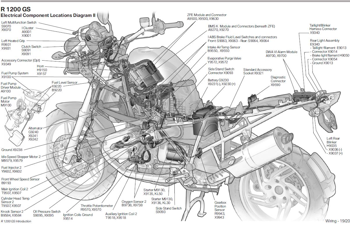

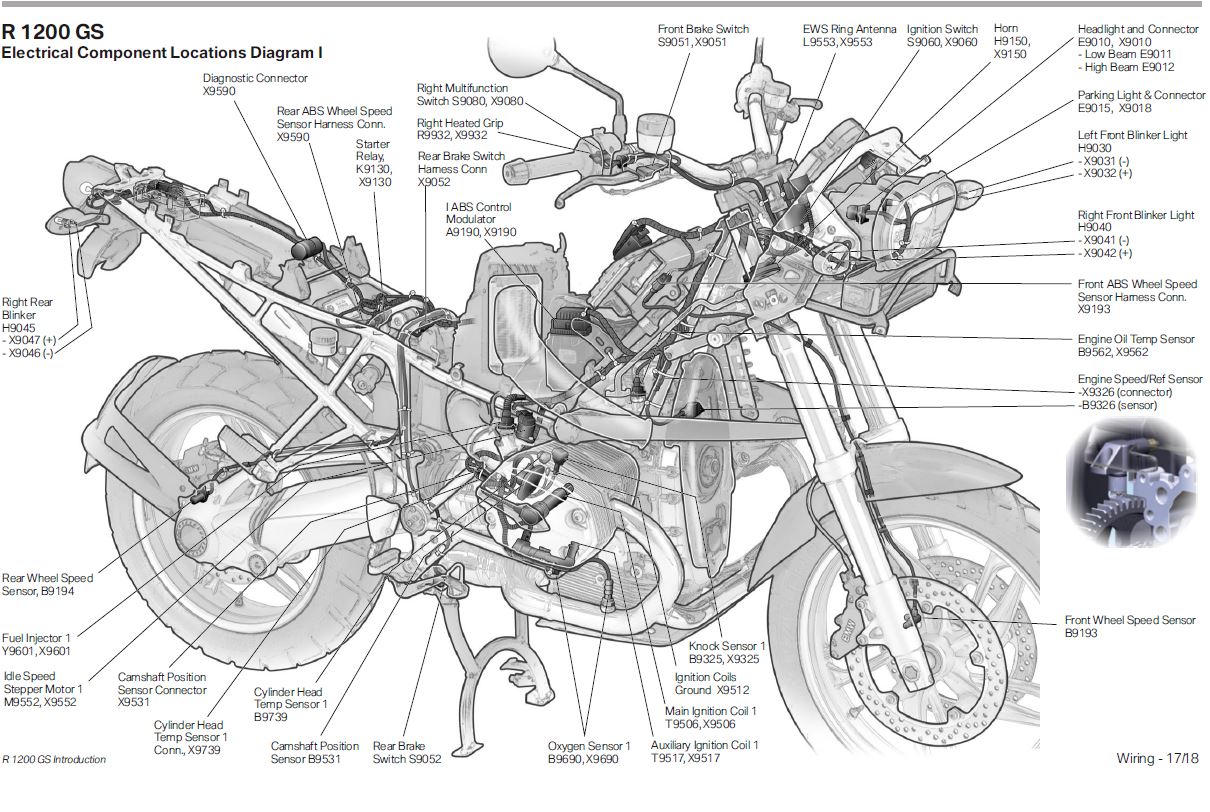

Ich gestehe,
ich habe nur im Stromlaufplan nachgesehen, dort sind 2 Sensoren genannt,
allerdings steht beim Sensor 1: GS1200 Einführung
Ich muss nachher mal am Krad selbst nachschaun.
Könnte sein, dass es einmal 2 Sensoren gab und einer davon dem Rotstift zum Opfer fiel.
EDIT: Tja, am linken Zylinder sieht man schön die plane Fläche, in welche der Sensor hätte versenkt werden können, wurde aber nicht.
Das kommt davon, wenn man zu faul ist, den Allerwertesten aus dem Bürostuhl zu hieven.
Danke, jetzt ist alles wieder klar.
