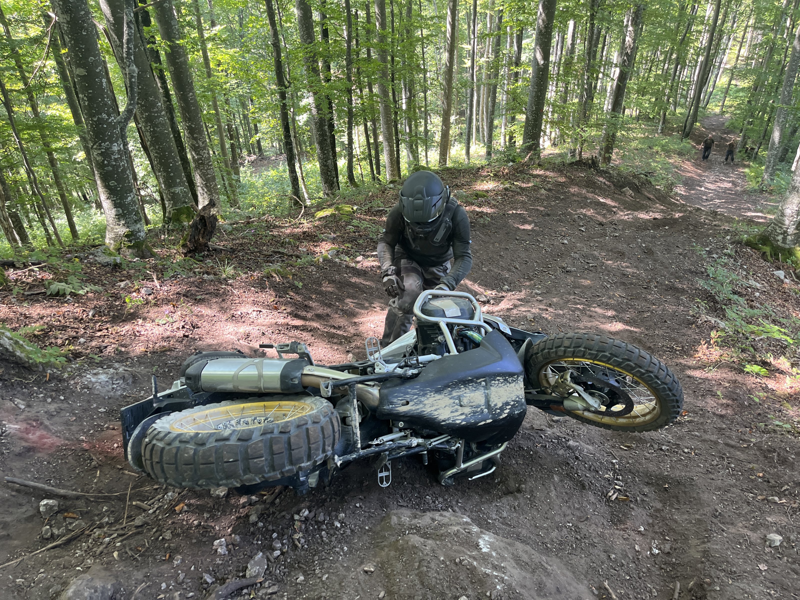

Hier ein Bild vom Kumpel und der Tank oder die Seitenteile haben nicht abbekommen.
