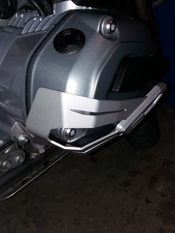

ich habe an meiner die Blechschalen am Zylinderkopf.
Diese schützen den Zylinderkopf beim Umfallen oder Ablegen aus dem Stand recht passabel (habe ich schon ausprobiert).
Bei einem Rutscher sind die Dinger aber ziemlich gleich weg gescheuert (zum Glück noch nicht ausprobiert, aber schon mal gesehen).
Dafür empfehlen sich nur die "Heizungsrohre", sprich Sturzbügel.

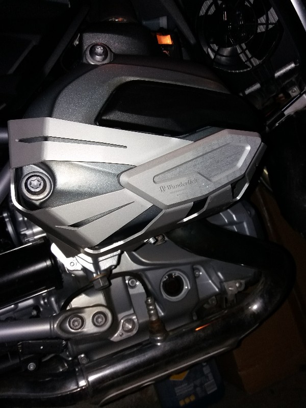

Die dicken Rohre von BMW und TT waren mir auch zu mächtig. Die würde ich eher empfehlen, für die Fahrer die wirklich offroad fahren und die GS ab und zu mal ablegen.
Daher habe ich mir diese Bügel gekauft:
https://www.wunderlich.de/shop/de/wunderlich-motor-sturzbuegel-sport-m31740-202-1.html
Die sehen dezenter aus und bieten imho etwas mehr Schutz als die Blechdeckel, obwohl ich das noch nicht wirklich ausprobieren musste.

Die sind wirklich denzent und stehen seitlich auch nicht so weit ab wie das reguläre Bügelwerk.
Wie schauts denn "in action" mit den Teilen aus, ist sicher, das die GS dann nicht über den doch recht tiefen Bügel weiter rollt und dann doch auf dem oberen Teil der Zylinderkopfhaube zu liegen kommt?
Bei den OEM- und sonstigen Nachrüst-Bügeln hab ich meine GSen immer schön mal auf einer Decke über dem Rasen abgelegt ,um damit zu beurteilen ,was denn wie aufsetzt.
Der Sportbügel könnte etwas zu zierlich bzw. zu tief angesetzt sein....

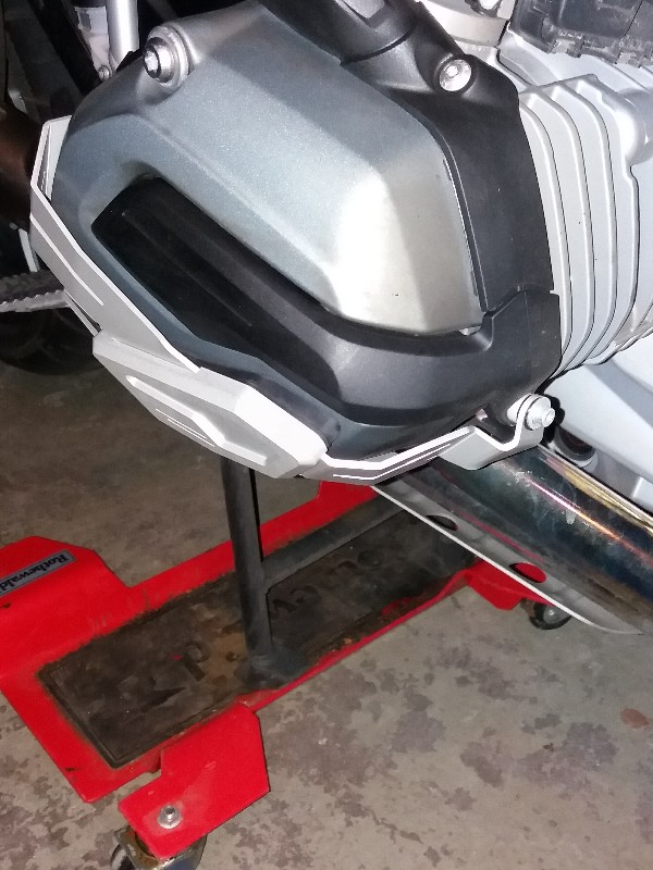

ich habe mich für die von Wunderl.... entschieden.In Vordergrund stand Schutz bei Umfallern und
leichten Rutschern auf der Straße.Die haben ein Alurutschpad und seitliche Befestigung.Außerdem schränken sie die Schräglage kaum ein.Wie fast alle Zylinderschützer stützen sie sich über ein Gummielement am Ventildeckel ab.
Fand ich überzeugend.

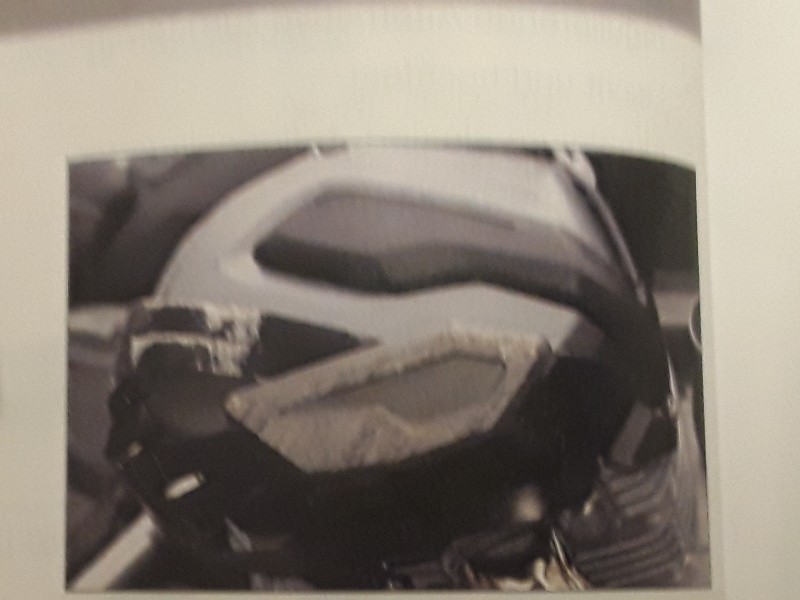

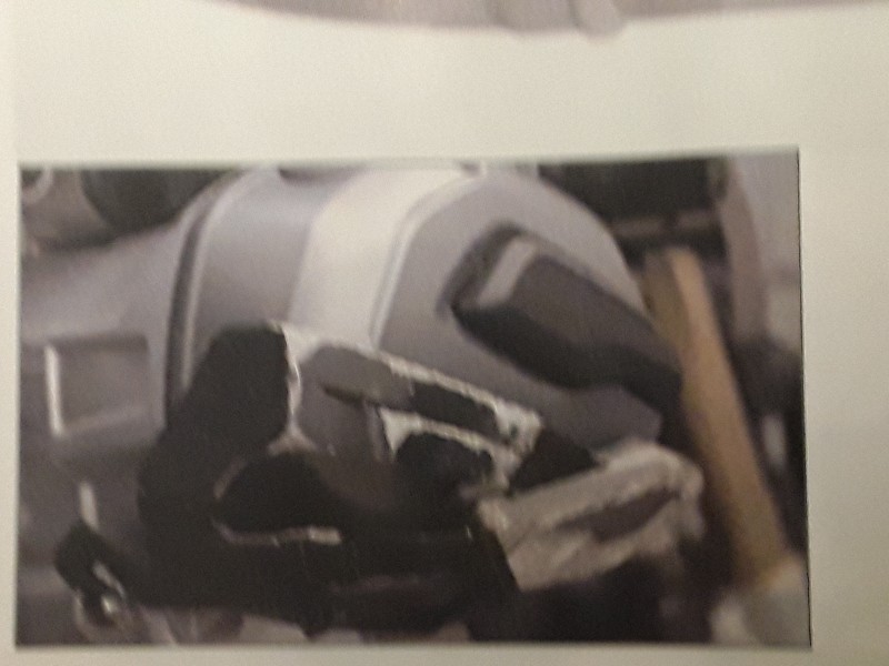

Definitiv abraten kann ich von den SW-Motech Blechteilen.
Schatzi hatte die an der "R-LC"... ein Mini-Highsider beim rechtsabbiegen (fragt nicht wie sie das geschafft hat:schulterzucken:) und der Zyl.-Schutz ist beim ersten Bodenkontakt komplett abgerissen -> Zylinderkopfhaube geknackt, Ölaustritt -> ADAC.
Da der TT-Alu/VA-Schutz an meiner K25 schon ein paar Gewinde am Zylinderkopf zerstört hat, haben wir uns gegen weitere Metall-Schützer und für die großflächigen Kunststoffteile mit passgenauer Gummieinlage "X-Head LC" von Machineart Moto entschieden.
Test steht, zum Glück, noch aus.
P.S.: Neue Zylinderkopfhaube + Dichtungen für die LC kosten übrigens ca. 200€, je nachdem wo man kauft. :rolleyes:
