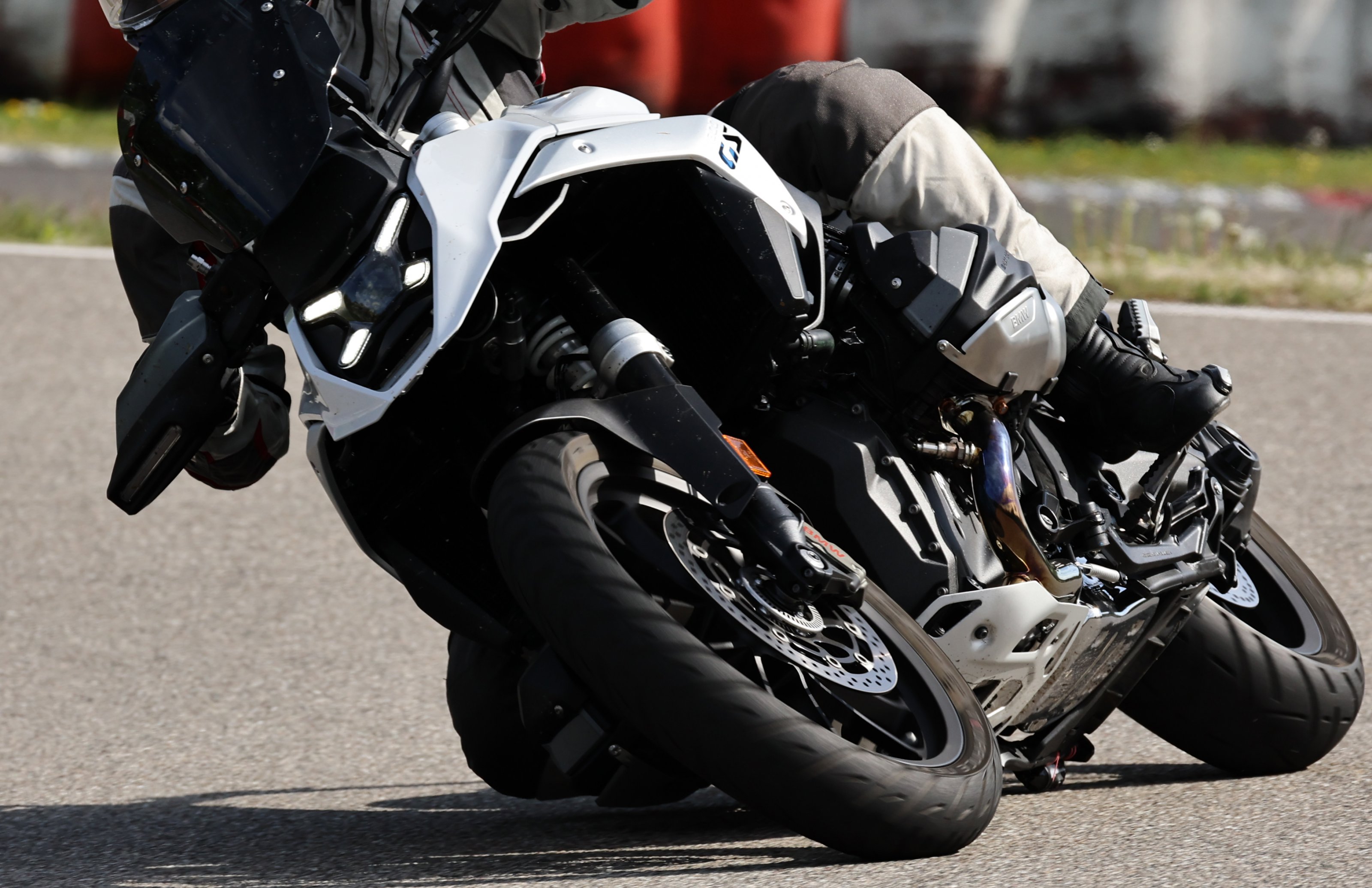

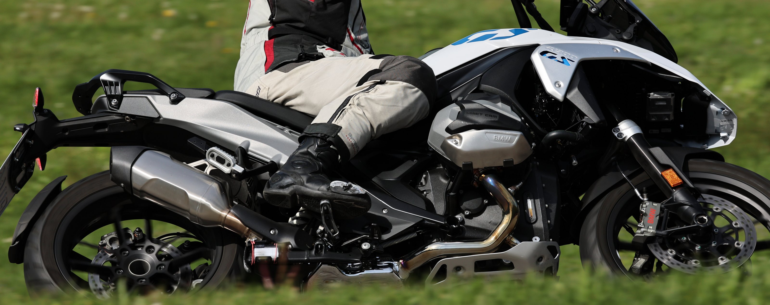

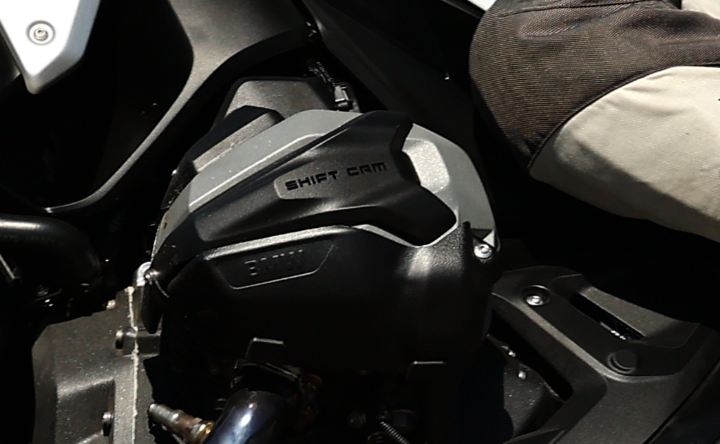

Die original von BMW glänzen wirklich sehr, sind ja aus Edelstahl.
Ist quasi wie eine neue Farbe. So richig bewußt sieht man sie jedoch nur, auf der rechten Seite, wenn das Moped auf dem Seitenständer steht.
Ich habe die Dinger mal testweise mit Bitumenspray einsprayed.
Sicher ist Bitumenspray nicht dafür gemacht. Zumindest wenn ich die eigentliche Verwendung durchlese.
Mußte auch geduldig sein, selbst wenn es nach einen Tag theoretisch trocken ist, fühlt es sich noch eine zeitlang klebrig an. Wenn man den Schutz montiert, muss man zeitweise fest draufdrücken, besser man wartet ein paar Tage.
Dafür glänzt die Sache nicht und da grobe Struktur, sieht es den Motorblock ähnlicher, als ein normaler Lack.
Ich möchte jetzt nicht unbedingt zu einen Bitumenspray raten, dazu kenne ich mich zu wenig aus, zumindenst die Wärme am Zylinder war bisher kein Problem.
Ideal wäre es wohl, wenn man die original schwarze Motorblockfarbe irgendwo bekommen könnte.
Wegen einer Schleifspur habe ich auf einer Seite nachlackiert. Dazu dann den Schutz gar nicht mehr abmontiert, sondert mit alten T-Shirts großflächig abgedeckt. Mit vorher 5 Minuten, bisschen schleifen/aufrauhen war die Nacharbeit nach 15 Minuten erledigt.
Hier noch paar Bilder:
original:
Test mit Bitumenspray:

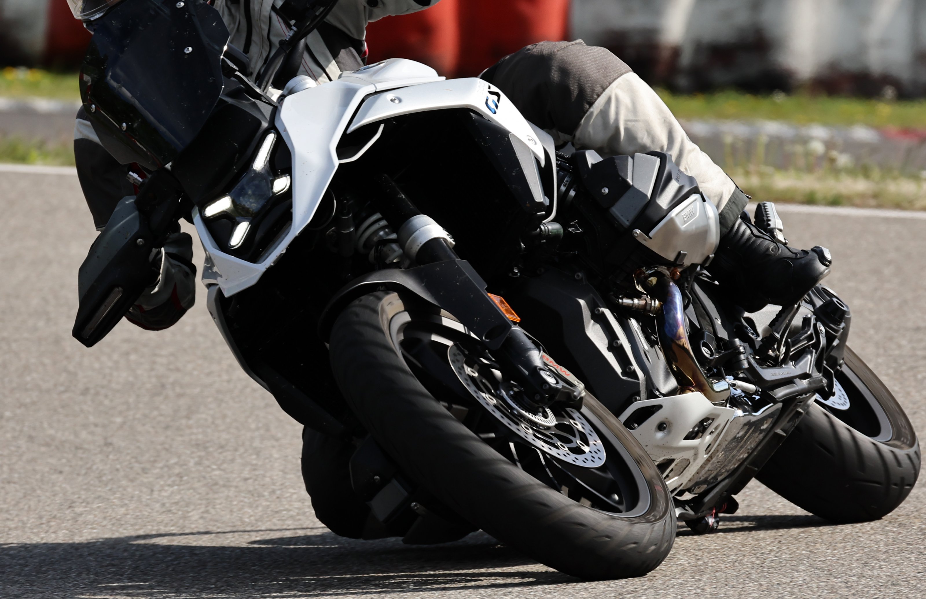

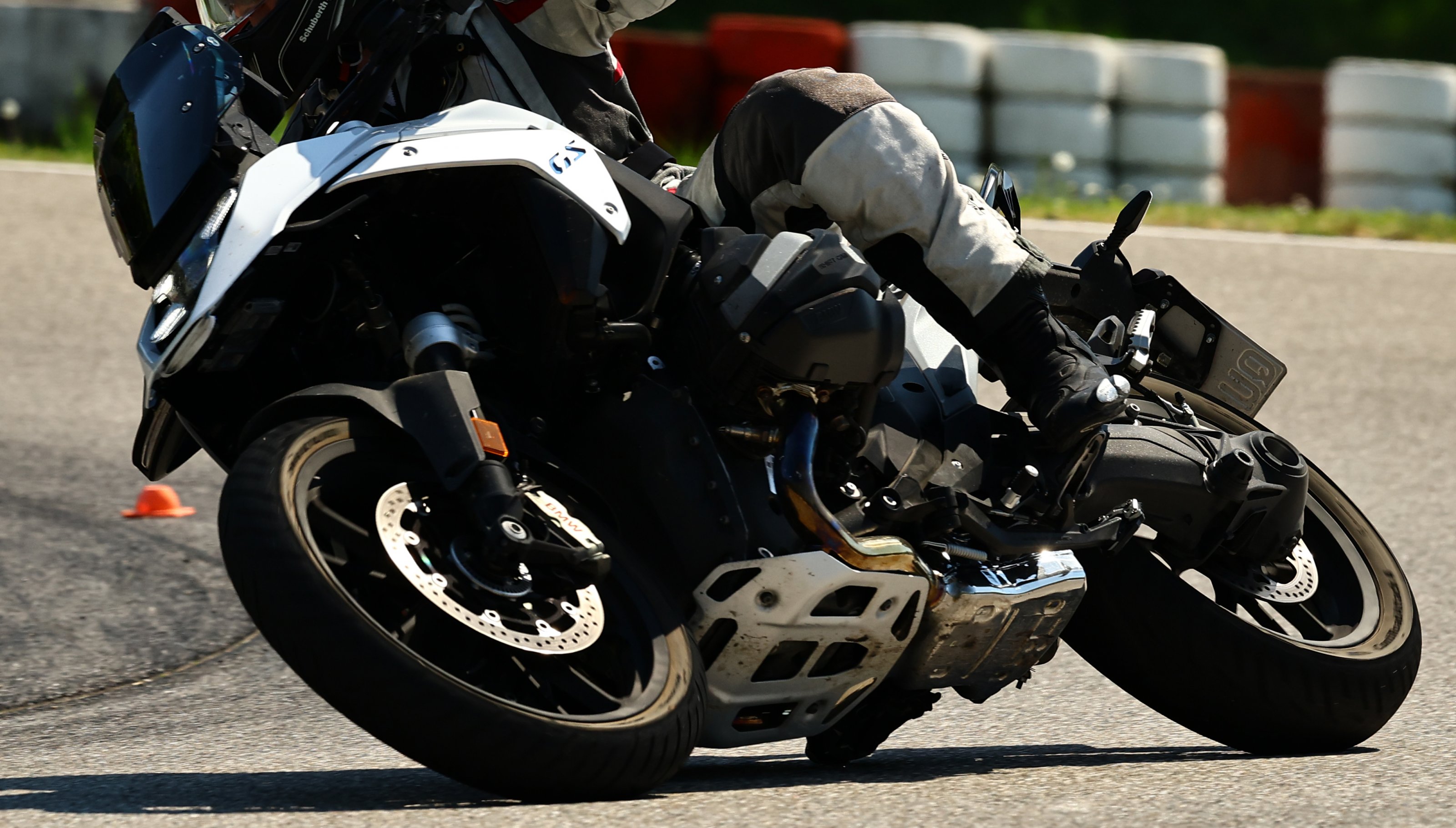

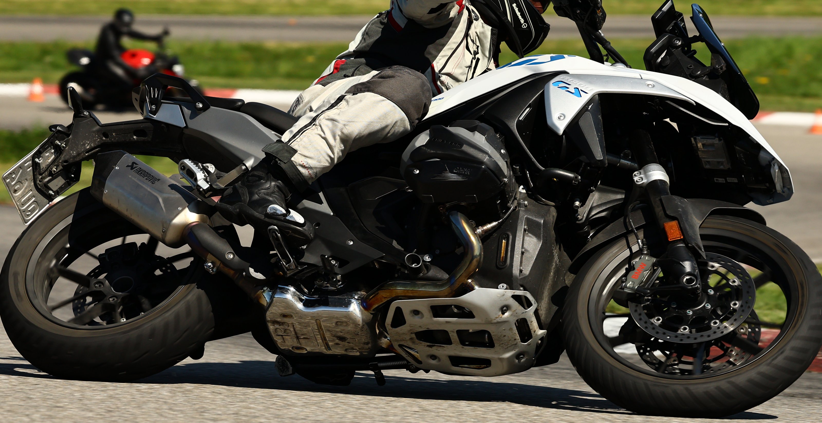

Ein Schutz bei Schräglage verstehe ich langsam auch nicht mehr!
Was soll das genau bedeuten?
Will jetzt über Schräglagenwinkel etc. nicht weiter sprechen, aber wo ist jetzt genau das Problem?

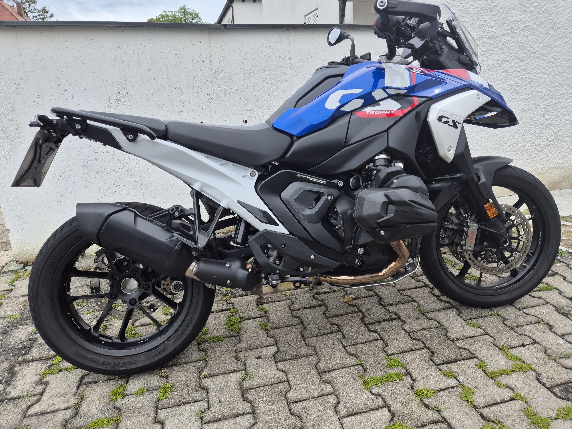

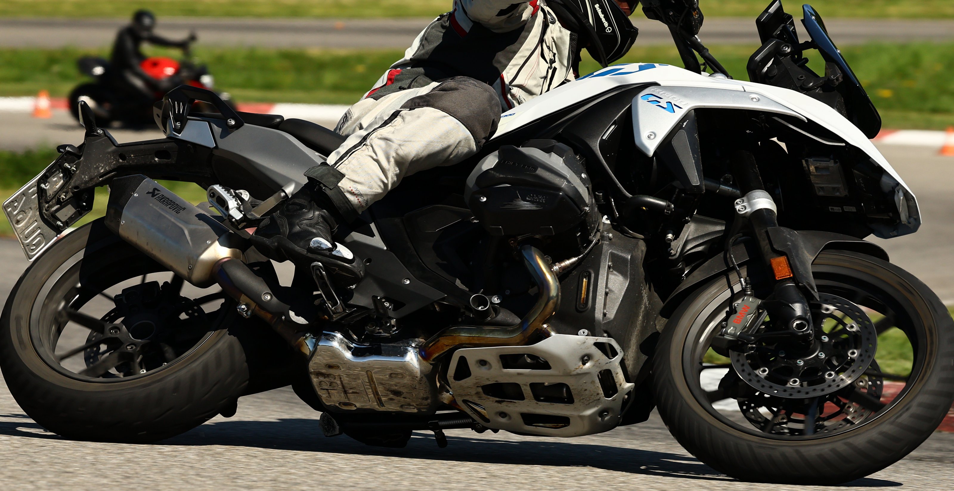

Und hier die originalen an der Trophy:

Das fügt sich durch die silberne Kühlerblende richtig schön ins Gesamtbild. Mir gefällt das richtig gut!In schwarz wohl noch schicker,als Schutz wird mir das ausreichen.Vielen Dank für die Bilder.

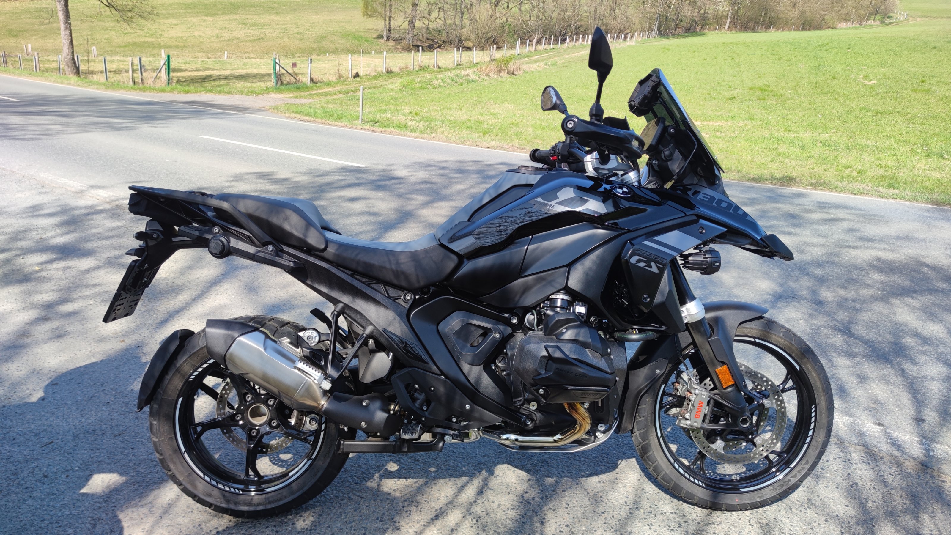

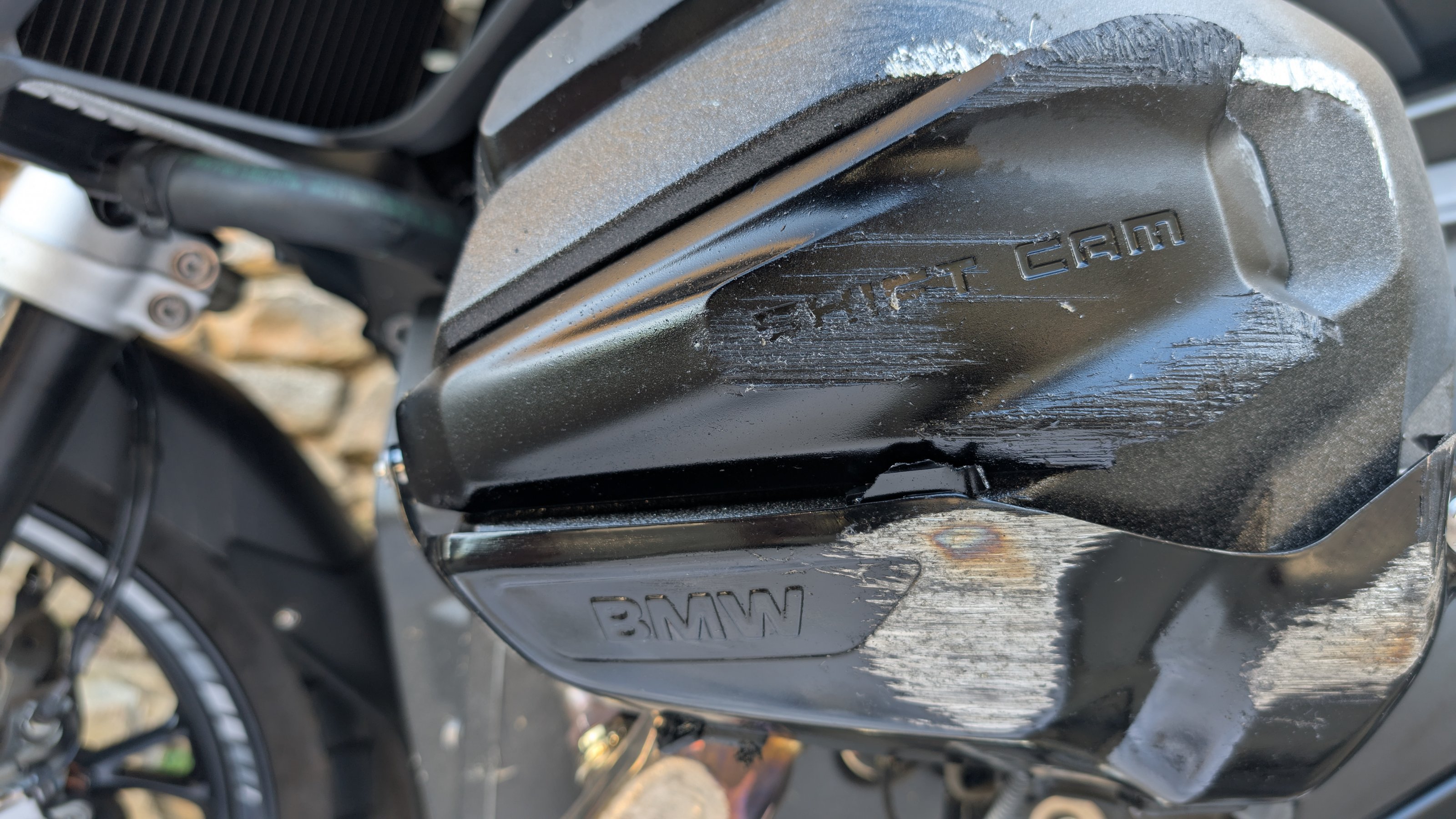

Und hier schwarz gepulvert:

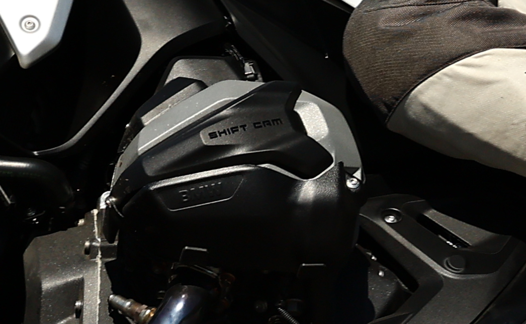

Ah den Selbsttest durchgeführt, da du das Bild gepostet hast,wird dir bei dem Sturz hoffe ich mal nicht viel passiert sein?So wie es aussieht ist der Deckel verkratzt,aber ganz geblieben.Das ist ja dann gut.

Habe auch die kleinen silbernen Zylinderschutzhauben dran. Für einen Umfaller reichen sie. Musste aber auch die schwarze Abdeckung am Zylinder ersetzen, da dieser gebrochen war.
Aber für einen gröberen Sturz reicht die Schutzwirkung definitiv nicht. Da sind Bügel auf jeden Fall die bessere Lösung.

Ja, mir ist nix passiert. Der Sturz war mit nur 35 bis 40 km/h auf Rollsplitt und der Ventildeckel ist leider nicht ganz geblieben. Es hatte deutlichen Ölverlust 😔. Die GS war danach mit allem drum und dran nahe einem Totalschaden und für die neue GS überlege ich daher im Moment Sturzbügel zu verbauen.

Erstmal zum Glück ist dir nicht mehr passiert. Ok dann ist der Deckel doch kaputt gegangen. Das ist ärgerlich mit den großen Schaden.Sturzbügel sind ja sinnvoll.Ich bin echt jetzt unentschlossen. Dann wünsche ich dir für die Zukunft mehr Glück.

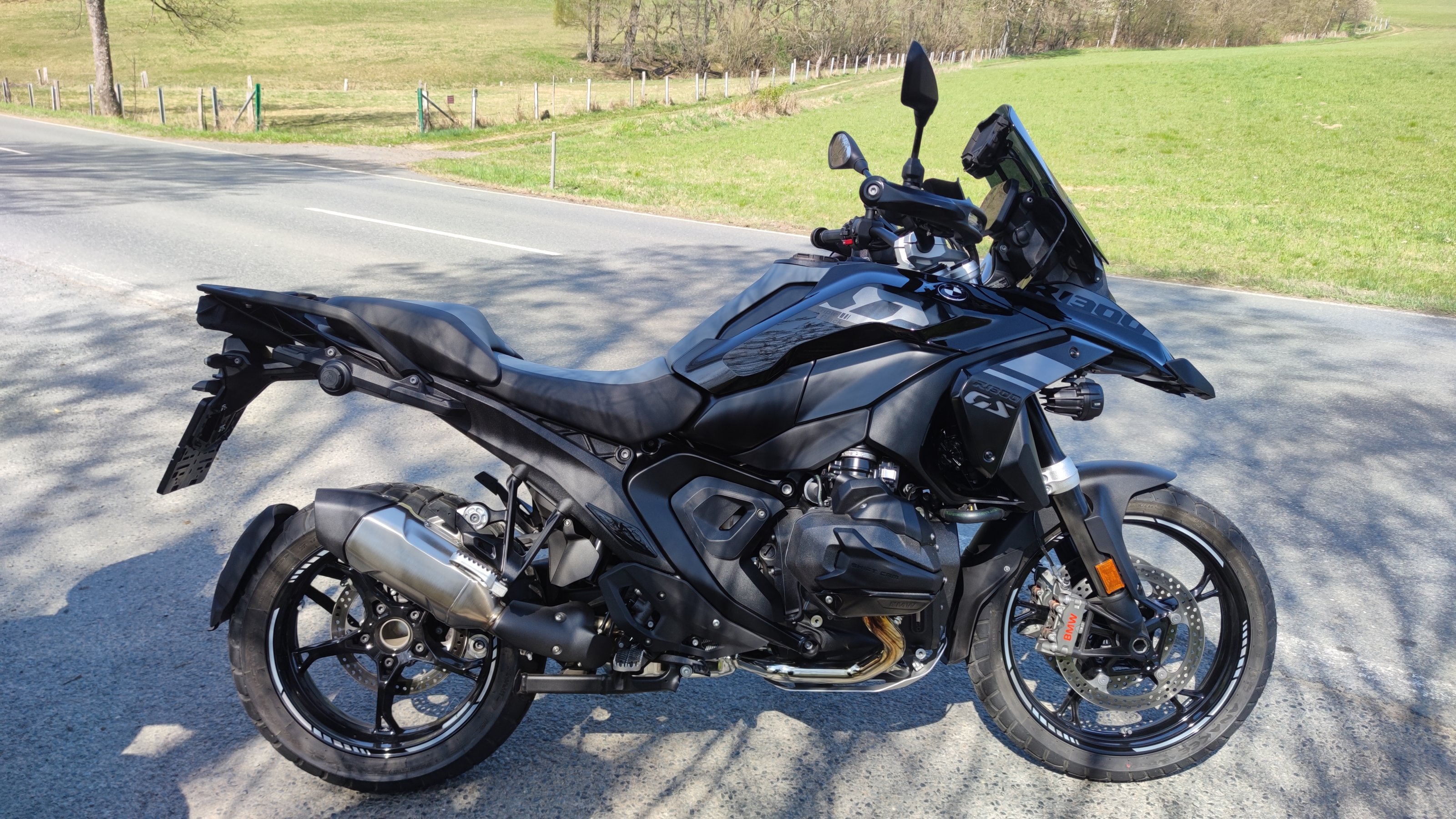

Und hier zusätzlich Endschalldämpfer schwarz gepulvert
OT on:
Ist die e Nummer auf der Rückseite da noch sichtbar? Überlege auch zu pulvern, aber bin mir nicht sicher wegen der REnnleitung ...
OT off
