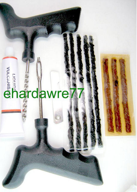

gerd_
gerd_
17.04.2004
18.941

gerd_
gerd_
17.04.2004
18.941
Hi
Jetzt weiss ich wozu man die Alukisten braucht.
Das Reifenwerkzeug trägt "etwas" auf :D.
"Sowas" meinte ich, würde ich kennen
gerd
peter-k
peter-k
30.04.2007
6.462
Singapur
R 1200 GS / 2007
Wenn es sowas ist, das gibt es hier fuer etwa S$ 15 ~ Euro 7,50. Wir verwenden das bei Loechern zwischen den Profilbloecken, oder fuer Reparaturen unterwegs. Bei Loechern auf den Profilbloecken sollte man danach lieber einen Patch von innen aufbringen. Ich habe damit noch nie eine negativen Erfahrungen gehabt.
