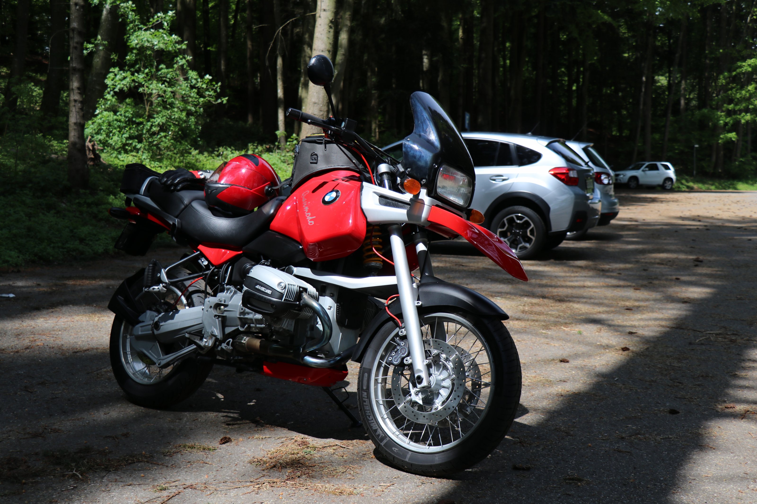

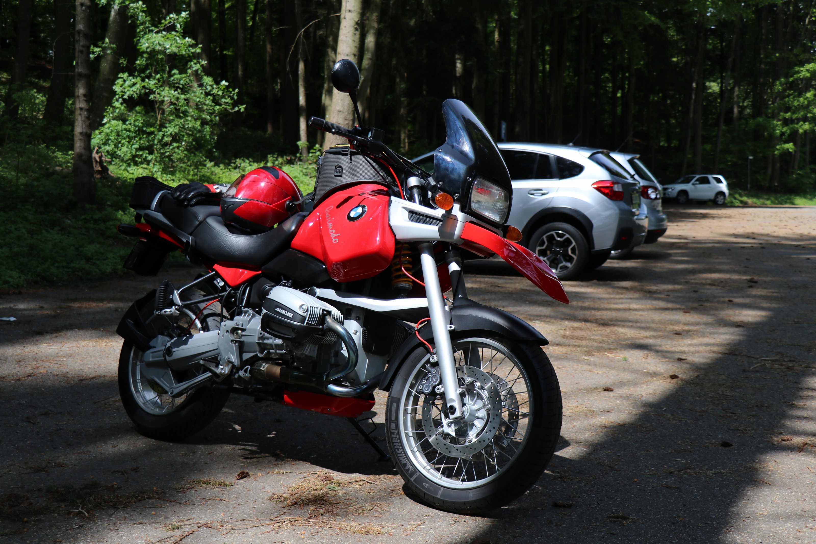

Die gezeigte ´Quasimodo´ sieht sehr gut gepflegt aus. Aber irgendwie ist mein Bildschirm etwas rotstichig. :smile:

Noch ein bisschen rot. Bild ist vor zwei Wochen aufgenommen. Erstbesitz, 02/98, 112 tkm. 🥰
Edit: Mein Beitrag war bis jetzt einklich ot. Deshalb hier meine Erfahrung mit der Dicken. Defekte: Handbremszylinder (war werksseitig nicht eloxiert); Wellendichtringe Getriebe und HAG; Gummidichtung Traggelenk Telelever eingerissen (noch nicht getauscht); diverse Gummiteile getauscht (waren nicht defekt, aber schon sichtbar alt -> Benzinleitungen, Dichtungen Ansaugstutzen); Kupplungszug; Gaszug; Kabelbruch Zündschloß. Ich glaube, das war's. Also Pillepalle. Seit der 1000er Einfahrkontrolle hat sie keine Werkstatt gesehen. Ein super zuverlässiges Teil!
