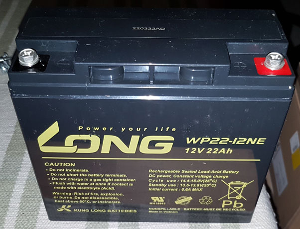

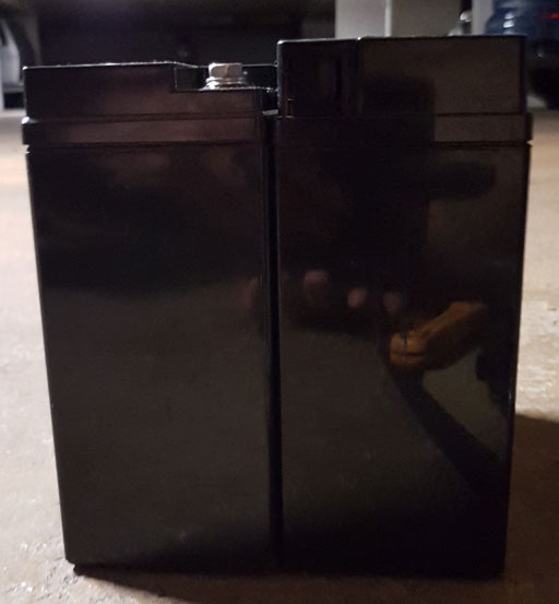

Habe jetzt die KL WP22-12NE drin. Sie ist nicht ganz so hoch wie der Vorgänger und das Fixiergummi ist natürlich in die Jahre gekommen und somit nicht mehr ganz auf der Spannung wie einst. Bei der Banner war es passgenau, bei der KL musste ich etwas unterfüttern.

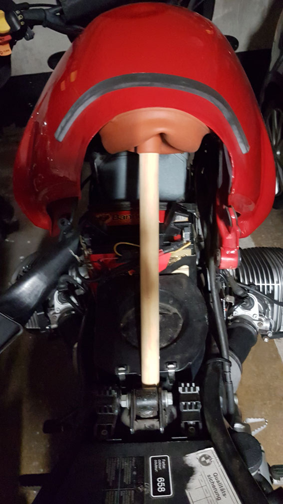

Ein Hammer als Stütze ist, denke ich, perfekt weil dann der Tank nicht nach links oder rechts sich zu neigen droht. Steht ja als T auf'm Lufi wie Ihr schreibt. Bei mir war es ein Pümpel, der hat den Lack geschont und den Lufi weil er sich weiter hinten aufstütze.

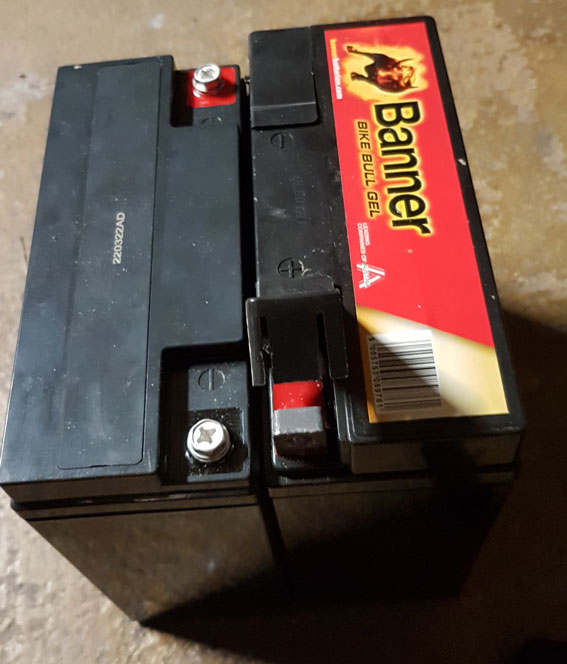

Unterschied zwischen den beiden Akkus außer Leistung ist die Höhe und Aufnahme Loch M6 Gewinde bei der KL, anstatt Standbolzen/Blech.
Was man also brauch ist ein Akku-Pol-Winkel den man mit, wen man selbst nicht Kupfer zur Hand hat, bestellen kann oder bei den Gängigen kauft. Für Nörds dann noch gleich an das Polfett denken.
