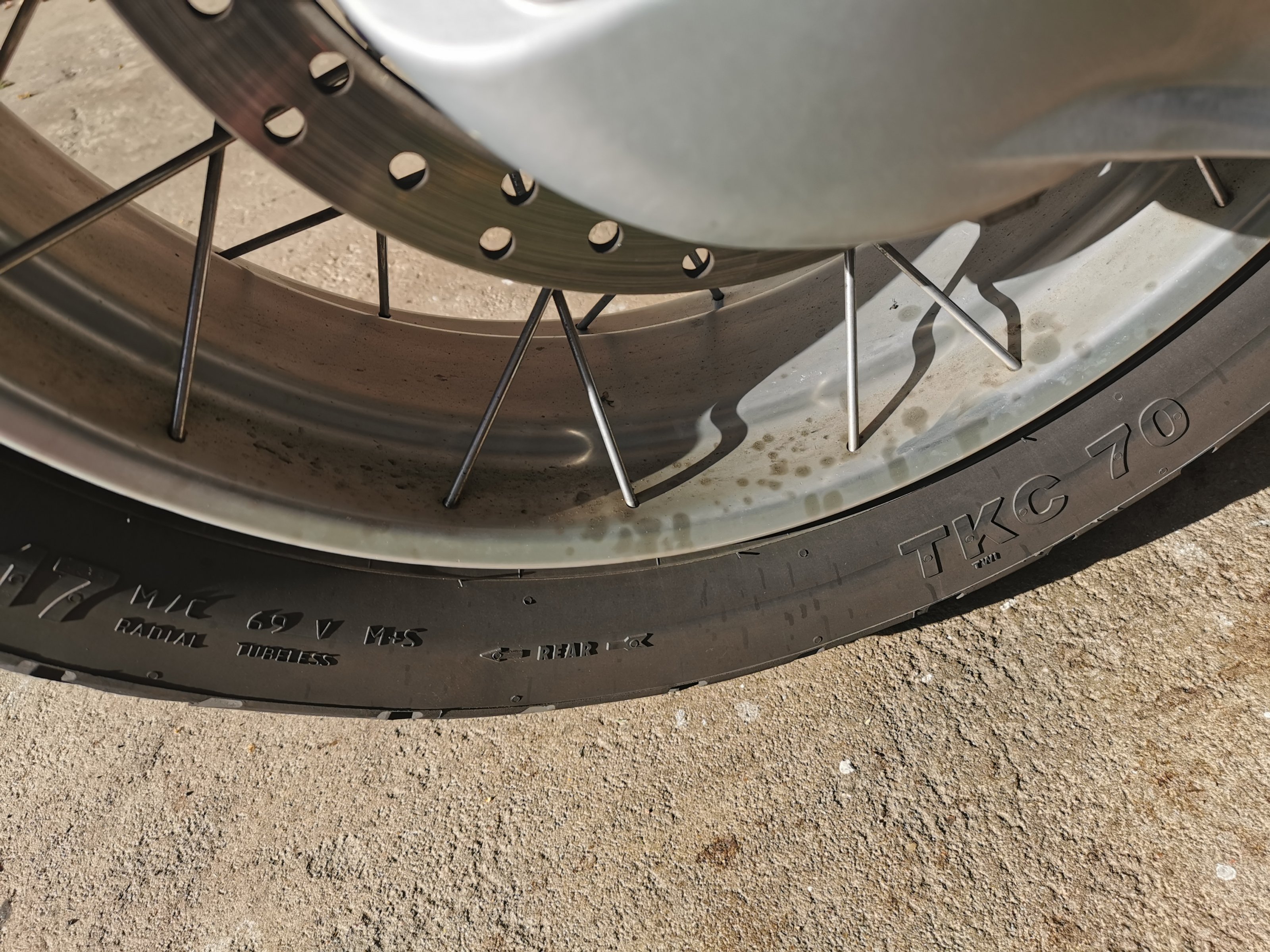

1100gs ölverlust
Diskutiere 1100gs ölverlust im R 850 GS und R 1100 GS Forum im Bereich Motorrad Modelle; Am Geruch kann man eindeutig erkennen, ob Motor- oder Getriebeöl. Ist theoret. beides möglich.

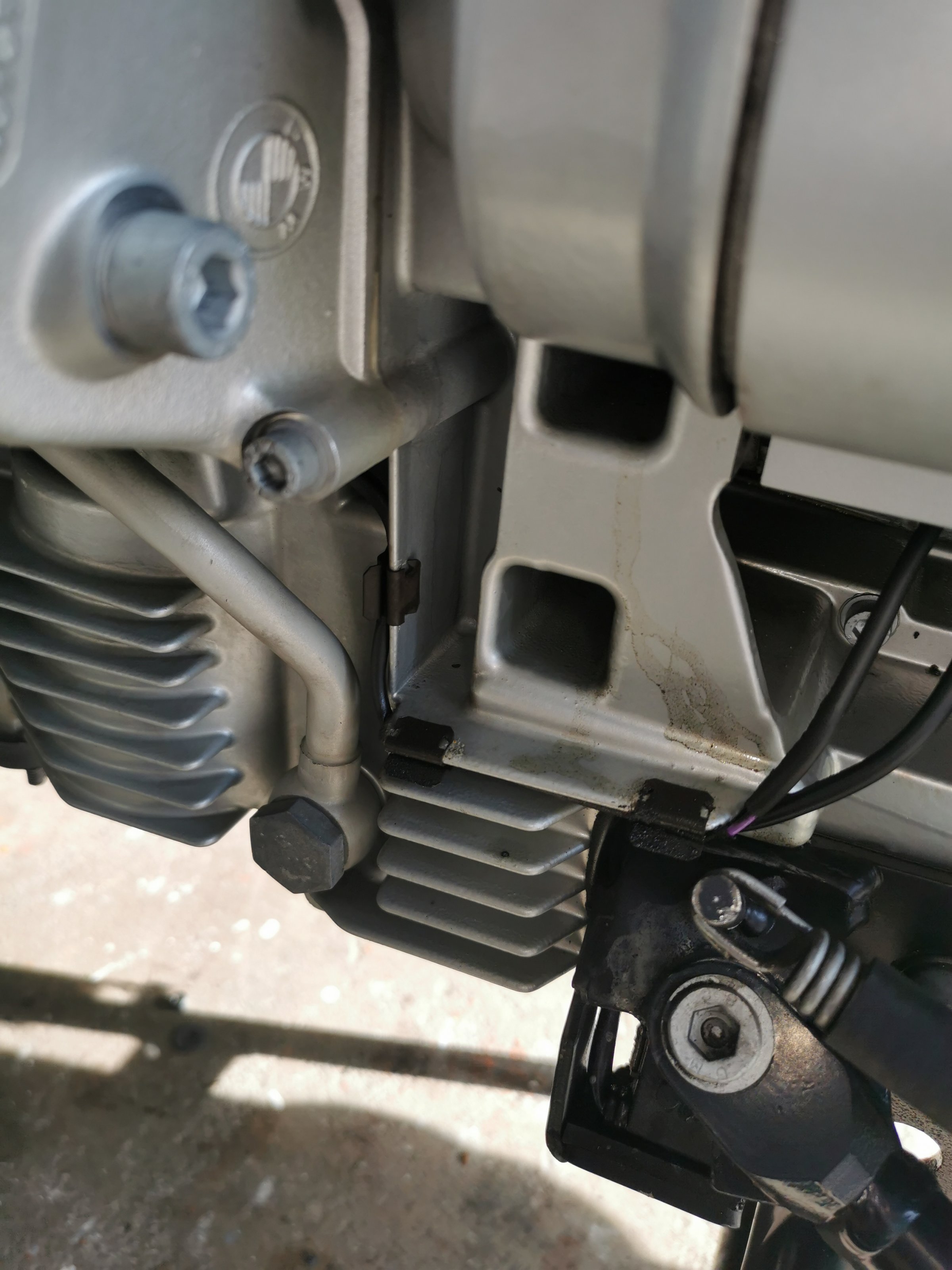

Nicht mit den Augen riechen...nimm den Riechkolben dafür!
Im Endeffekt aber fast wurscht, weil's vermutlich eh nimmer lange geht, bis die Kupplung verölt ist und durchrutscht, sollte tatsächl. einer dieser beiden Dichtinge die Ursache sein.
Glück hättest Du, sofern der Getriebeausgang (vor dem Kreuzgelenk der Kardanwelle) undicht sein sollte.
Der läßt sich einfacher wechseln.
Auch in diesem Fall läuft "Stinke"-Öl aus...
und läuft final via Auspuffsammler zum Unterfahrschutz.

im Bild 6 v #24 eindeutig!
Jetzt noch die Geruchsprobe und Du weißt Bescheid!
Da herrscht Handlungsbedarf...
Paar Tropfen Öl im hinteren Balg sind hingegen "normal".

Also Ölflecken auf der Felge sind normal?

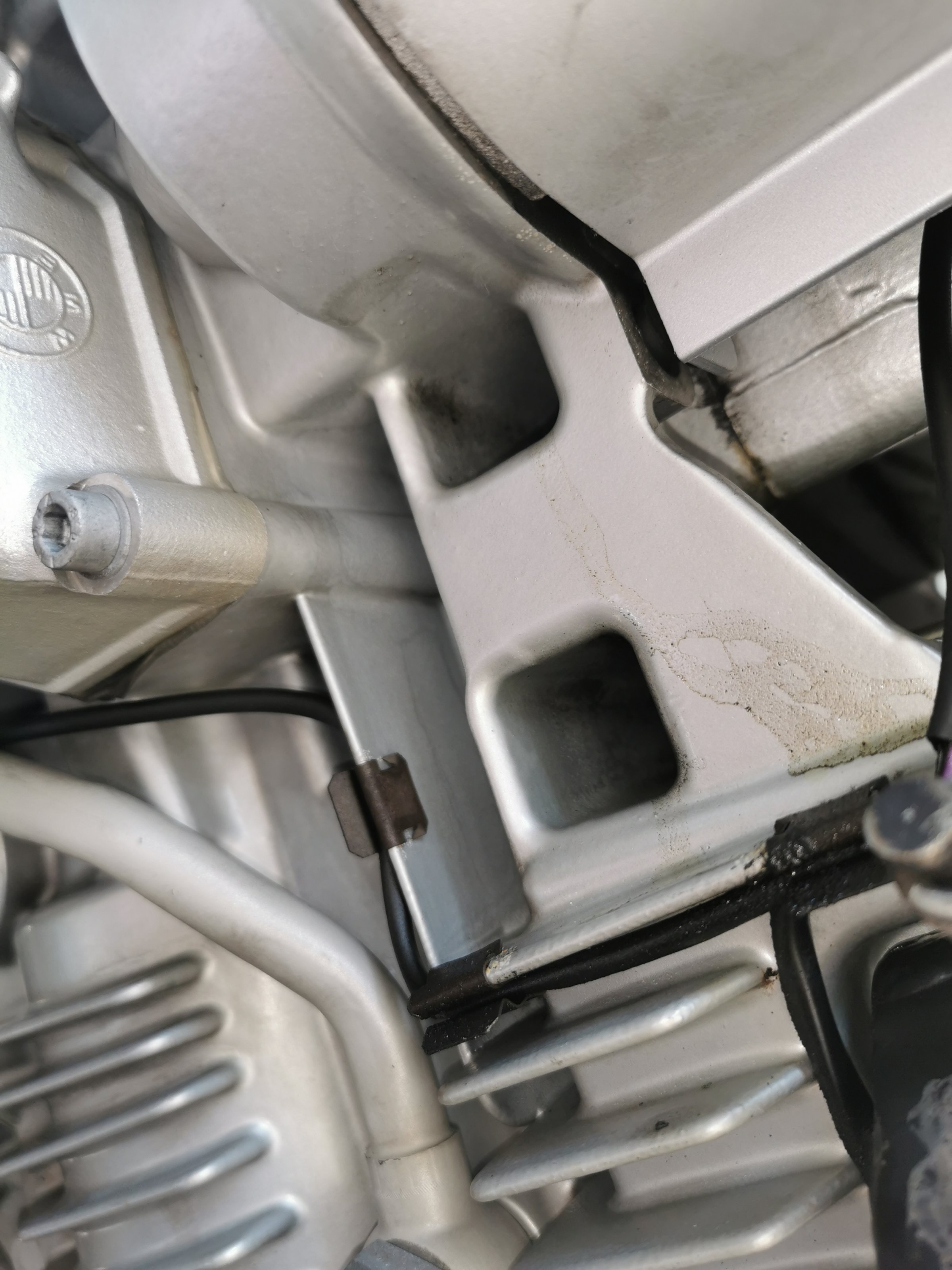

Wo kommt das Öl im Kardan Tunnel her?
Kupplung greift noch normal.

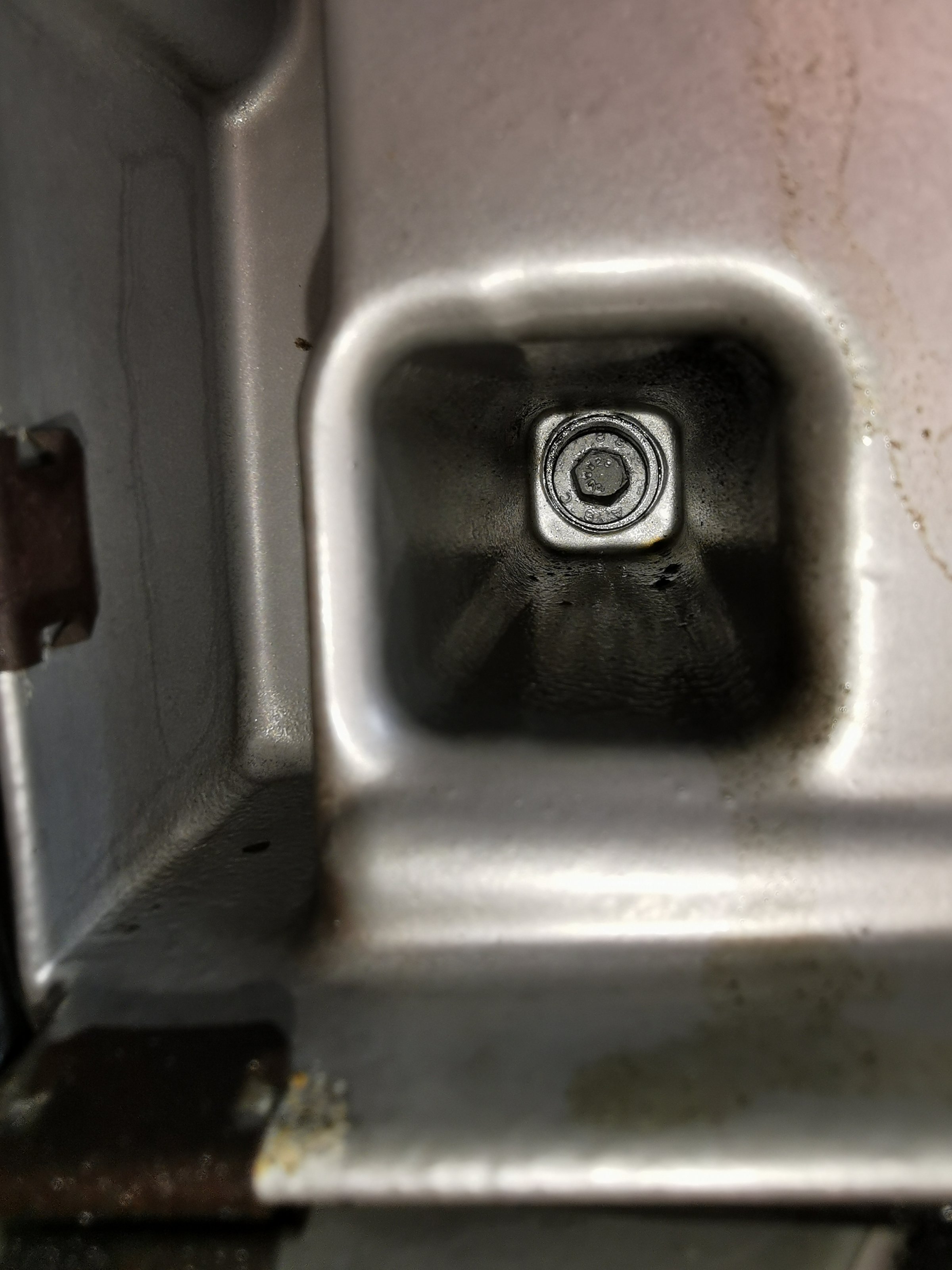

Was hat es auf der linken Seite mit den Schrauben im Schach auf sich?

Die Schrauben im Schacht auf Festsitz prüfen, ggf. nachziehen . So würde ich vorgehen. Öl im Kupplungsraum? Anlasser raus, Glozzböppel und Taschenlampe bemühen :).

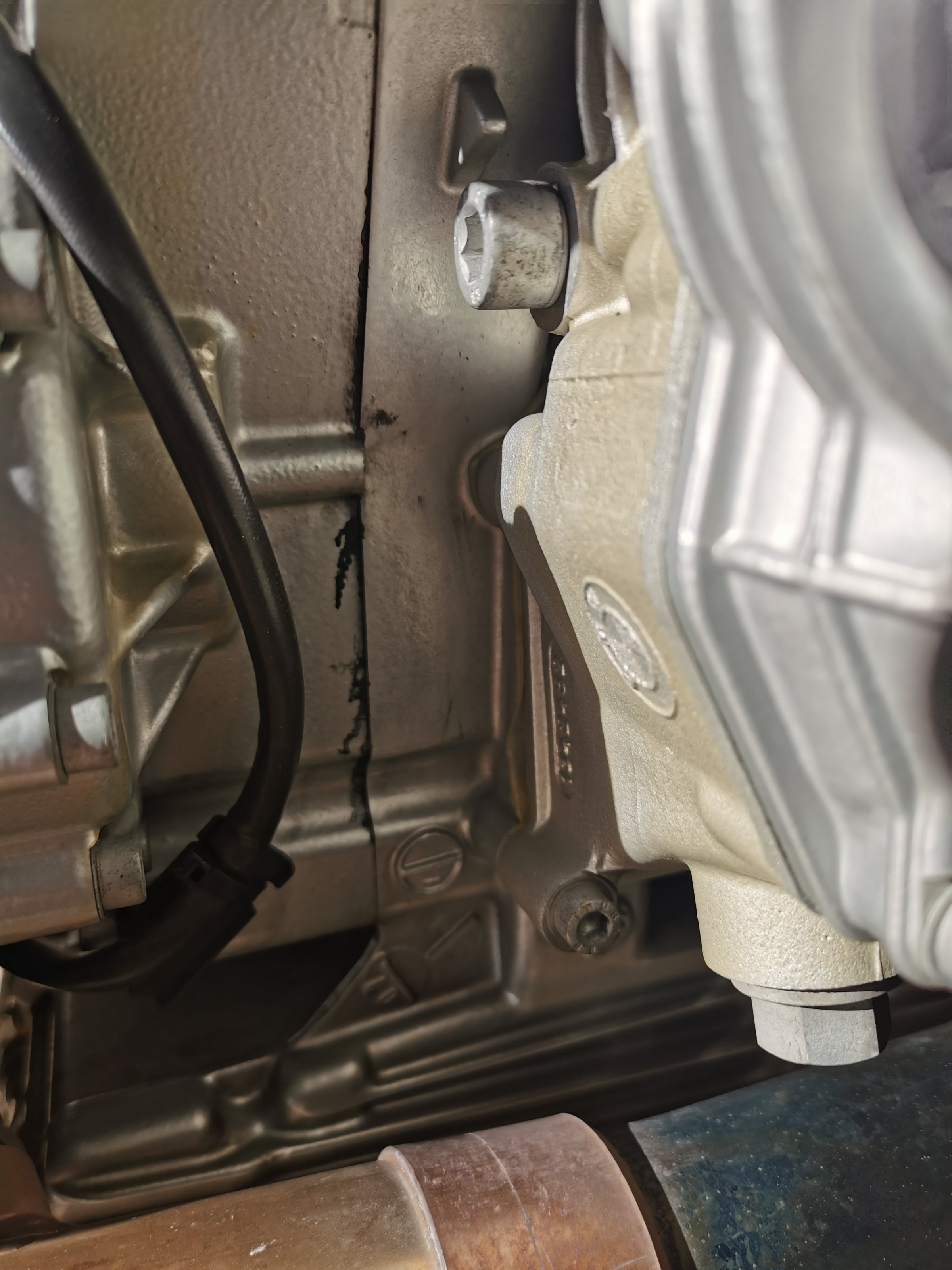

Hinter der Naht zw. Motor und Getriebe, wie im Bild 6 gezeigt, sitzt die Kupplung. Dort sollte es staubtrocken zugehen. Es gibt zwischen den beiden Gußteilen keine Dichtung, wozu auch.
Wenn dort Öl rausdrückt, dann wurde das zuvor von der Kupplung zentrifugiert und schön ringsum verteilt.
Für die ggü liegende Seite gilt das selbe.
Die BMW hat ne Trockenkupplung, i. Ggs. zu den meisten anderen Mopeds.
Und eine ölgeschmierte Trockenkupplung trennt zwar prima, überträgt aber nur noch sehr eingeschränkt irgendwelche Vortriebskräfte.

Der Hohlraum der Schwinge hat 2 Zugänge zum Getriebeöl.
Welcher davon bei Deiner GS undicht ist - evtl. auch beide - mußt Du schon selbst ergründen! Oder Du stellst Röntgenbilder für uns ein...

Gemäss deinem Photo müsste das etwa auf Höhe des Schwungrades liegen..würde aber helfen wenn du ein grösseres Uebersichtsfoto machen würdest..da sähe man ob das bereits unterhalb der Kupplungsglocke liegt.
Vielleicht etwa da..?

Ohne jetzt näher auf Deine patzige Art einzugehen: Die Antwort auf diese Deine Frage ist 'ja'. I.d.R. ist an beiden 'Ölbehältnissen' das gleiche Öl eingefüllt. Also kein Unterscheidungsmerkmal. Am HAG-Faltenbalg finden sich bei meiner Dicken nach ein/zwei Jahren (10 tkm p.a.) seit Jahrzehnten ein paar Tröpfchen Öl. Insbesondere dann, wenn synthetisch. Ich denke, dass das Öl aus'm HAG stammt. Das bisschen kann ich ja noch nicht mal messen. Also baue ich da nichts auseinander. Allerdings ist meine Felge nie mit Öl eingesaut. Dann müsste das Öl ja am Faltenbalg raus. 1. ist der 'geschlossen', 2. ist die Menge dafür zu gering. Was hilft Dir nun meine Erfahrung mit meinem Mopped? NiGS. Woher soll ausser Dir irgend jemand wissen bzw. eruieren, was wo mit Deinem Mopped nicht stimmt? Außer Du ziehst einen Hellseher zu Rate. Das willst Du auch nicht.

An der Manschette vom Kardan läuft das Getriebeöl aus der Manschette raus.
Bei so viel Öl am Faltenbalg würde ich schon was machen. Hast Du schon mal den Faltenbalg vorne am Getriebe gelöst? Wenn es da trocken ist, sollte es der Dichtring vom Endantrieb sein.
Die paar Tropfen auf der Felge können auch auf einen defekten Wellendichtring hinter dem Flansch für das Hinterrad sein. Nimm das Rad mal ab und schau nach, ob es da trocken oder ölig ist. Wenn es der Wellendichtring ist, kann ein defektes Lager im endantrieb dahinter stecken, das muss man reparieren.
Ansonsten kannst du auch mal alles trockenlegen und schauen, wie lange es dauert, bis es wieder so aussieht. Ich gehe davon aus, dass man am Ölstand im endantrieb und Getriebe noch gar nichts sehen kann.
Egal welcher Dichtring es am Endantrieb ist, das bekommst Du meines Wissens ohne Spezialwerkzeug nicht hin. Ich würde bei Bedarf den Endantrieb ausbauen und zur Revision an Fa. Roth schicken. Da kann man auch vorher mal anrufen.
Die beiden Schrauben in den Vertiefungen gehören zu den vielen Schrauben, mit denen die beiden Hälften des Motorgehäuses zusammengeschraubt sind. Das sollten an den beiden Positionen M6er Schrauben sein, die werden mit 9 Nm angezogen und haben einen 5 mm Inbus. Möglicherweise bewegt sich da bei 9 Nm nichts, dann löse sie ein wenig und ziehe sie dann mit 9 Nm wieder an. Eventuell kannst Du sie auch rausnehmen im mit etwas Hylomar am Schaft und unter dem Schraubenkopf wieder einsetzen, falls es da weiter ölt.
