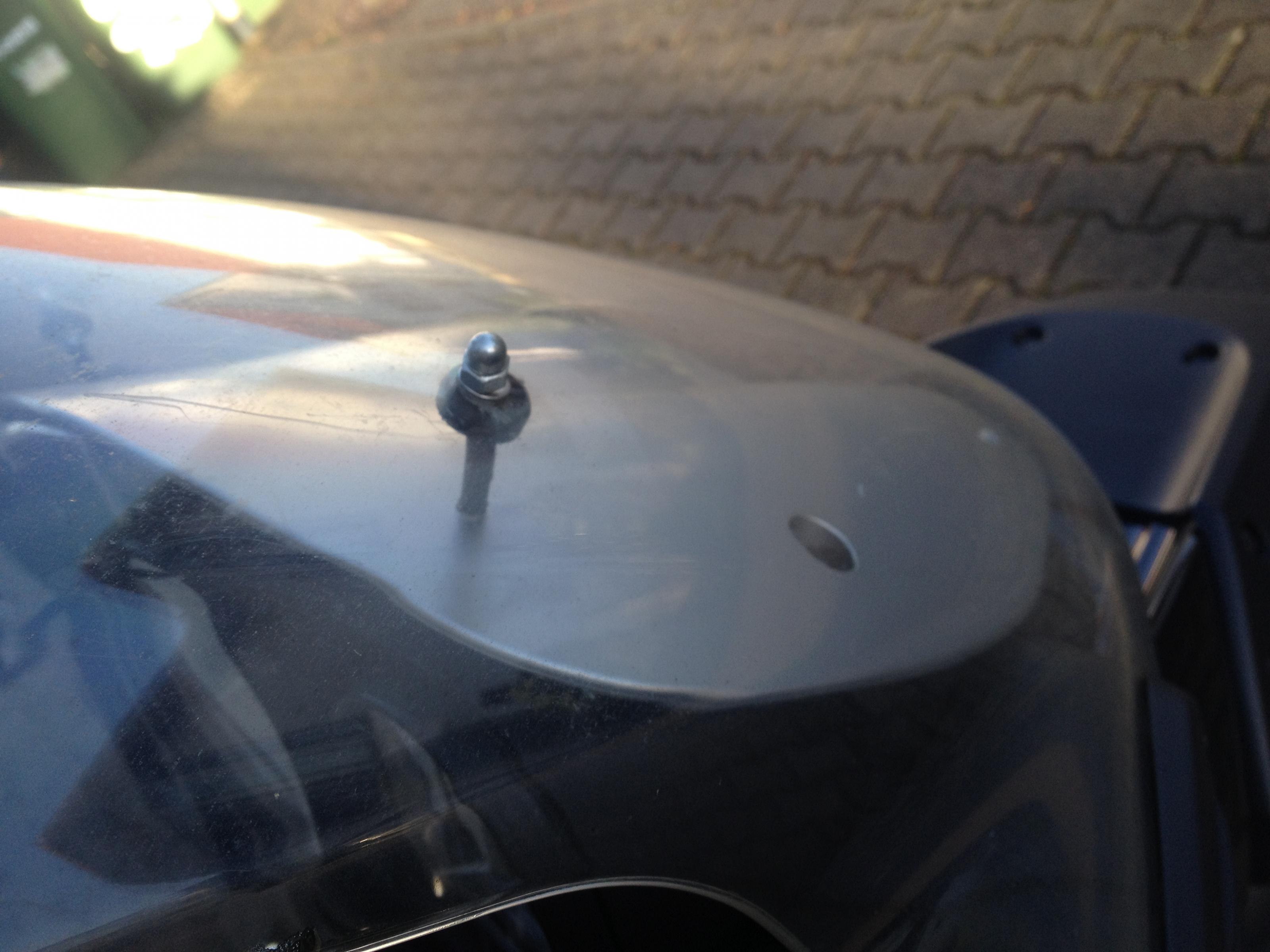

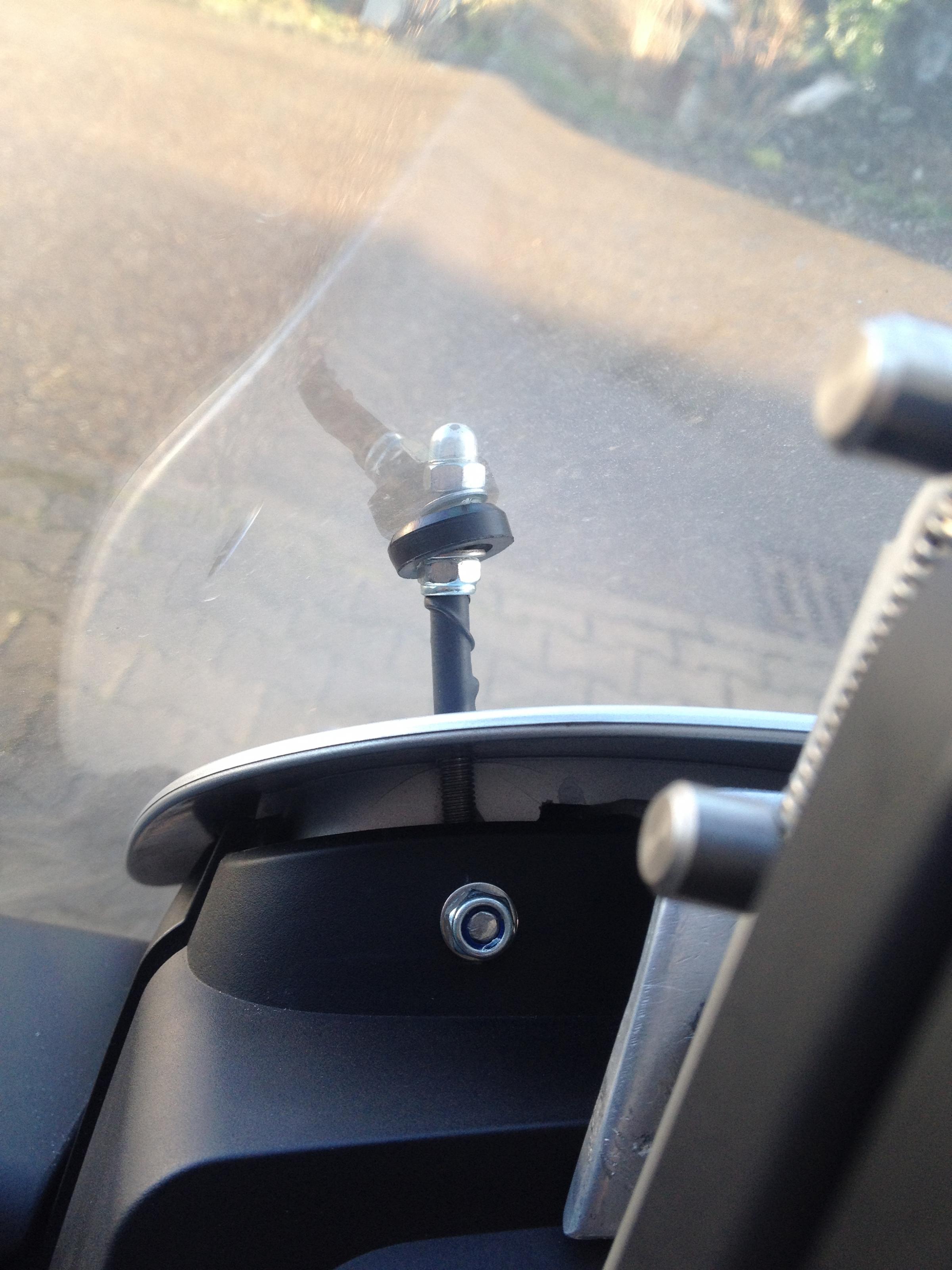

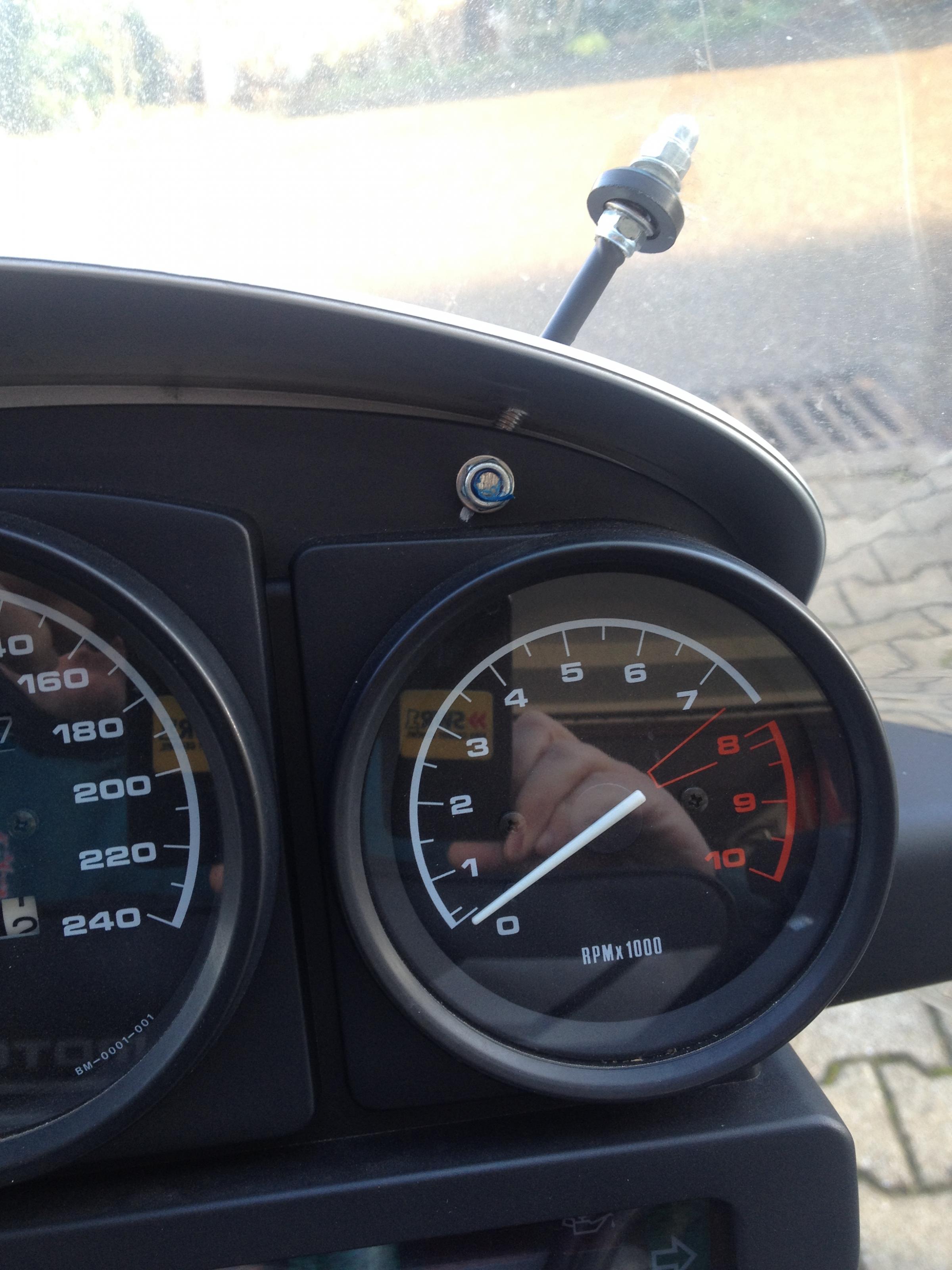

Ja, ich!
Ist eine 5er Gewindestange passend in L-Form gebogen, plus Schrumpfschlauch, Gummidichtungen, U-Scheiben und Muttern.
Damit wackelt die Scheibe nur noch halb so stark und funkt seit Jahren optimal.
Grüße vom elfer-schwob

Hallo Elfer-Schwob danke für den schnellen Tip und die Bilder dann werde ich mich mal am Wochenende dran geben .Gruß Ronni

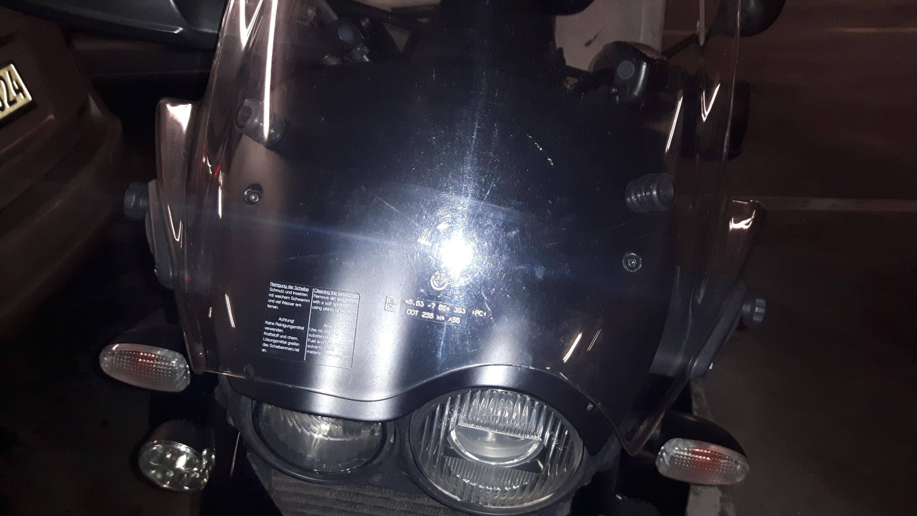

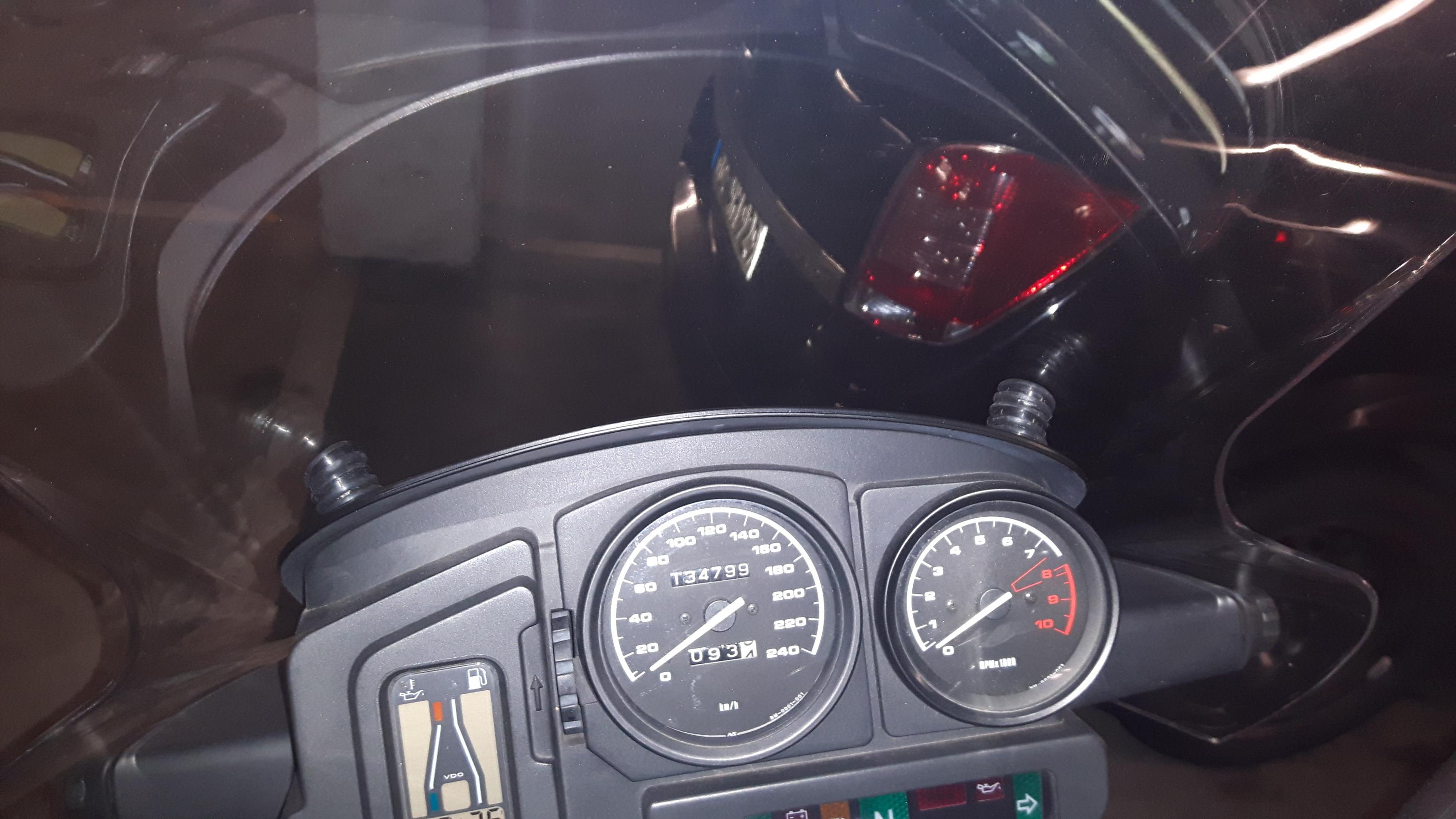

Hallo Elfer ich habe mir etwas anderes einfallen lassen und zwar habe ich 3 Kabeldurchlauf Gummis besorgt die werden bei den KFZ verwendet um durch löcher Kabel durch zuziehen die habe ich übereinnander geklebt und zwischen dem Windschild und dem kleinen darunter geschoben sitz fest und bleibt flexibel .Gruß Ralf

Hallo Ralf,
es gibt sicher viele Wege. Und sicher auch ne gute Idee!
Stell mal ein Foto ein!

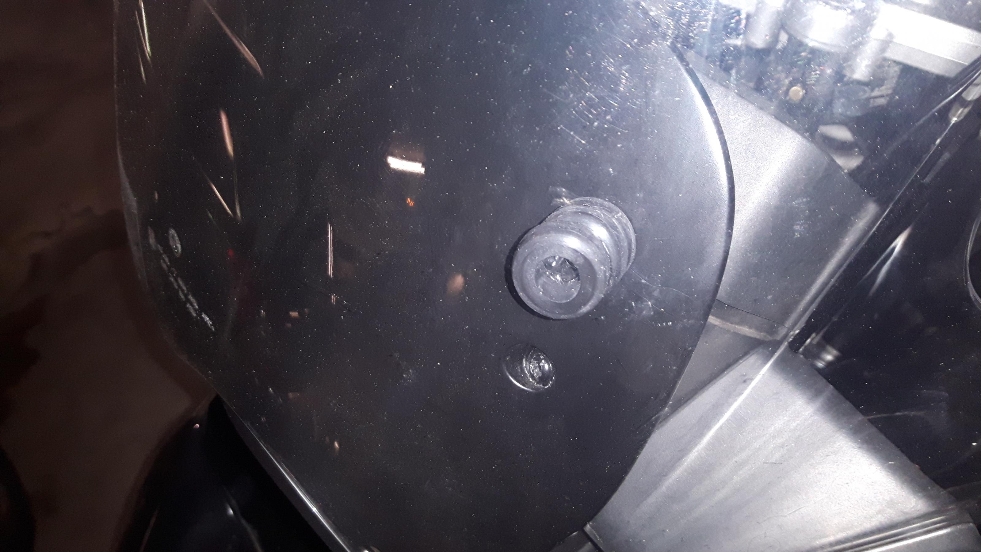

Bei einer Zubehörscheibe, deren Hersteller ich gerade nicht sicher weiß, ist die Verstärkung aus Metall, greift am Verkleidungsrahmen an und stützt die seitlichen Halter der Scheibe. Diese Lösung finde ich auch perfekt. Paßt aber ohne weiteres eben nur mit dieser Zubehörscheibe.
Grüße, Rainer

Hallo Rainer deinen Tipp mit Puck habe ich auch umgesetzt .Gruß Ronni
