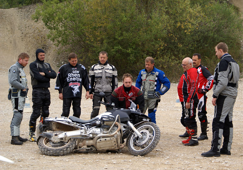

In den geschriebenen Berichten wird immer wieder darauf hingewiesen dass es gar nicht schwer ist die Kuh wieder auf die Beine zu stellen,....aber keiner sagt mal was dazu wie man am besten vorgeht ohne seine Bandscheiben zum Ausklinken aus der Wirbelsäule zu bewegen!!!
Hi Maat,
das steht schon hier im Forum, denn ich habe das Bild von mir in Hechlingen vor 3 Jahren schon mal in so einem Thread gepostet. ;)
Wenn sie links liegt, den Lenker nach rechts einschlagen und in einer Linie hinter dem Lenker stehen, sie mit beiden Händen am Lenkerende aus den Knien hochdrücken. Anders rum halt anders rum. Ist das einigermaßen verständlich? :confused: :D
Anm: Auf dem Bild stehe ich - wie mir gerade auffällt - etwas falsch... man muss am besten in der verlängerten Linie des eingeschlagenen Lenkers stehen, ich hätte mich also noch weiter nach links stellen müssen. :o
