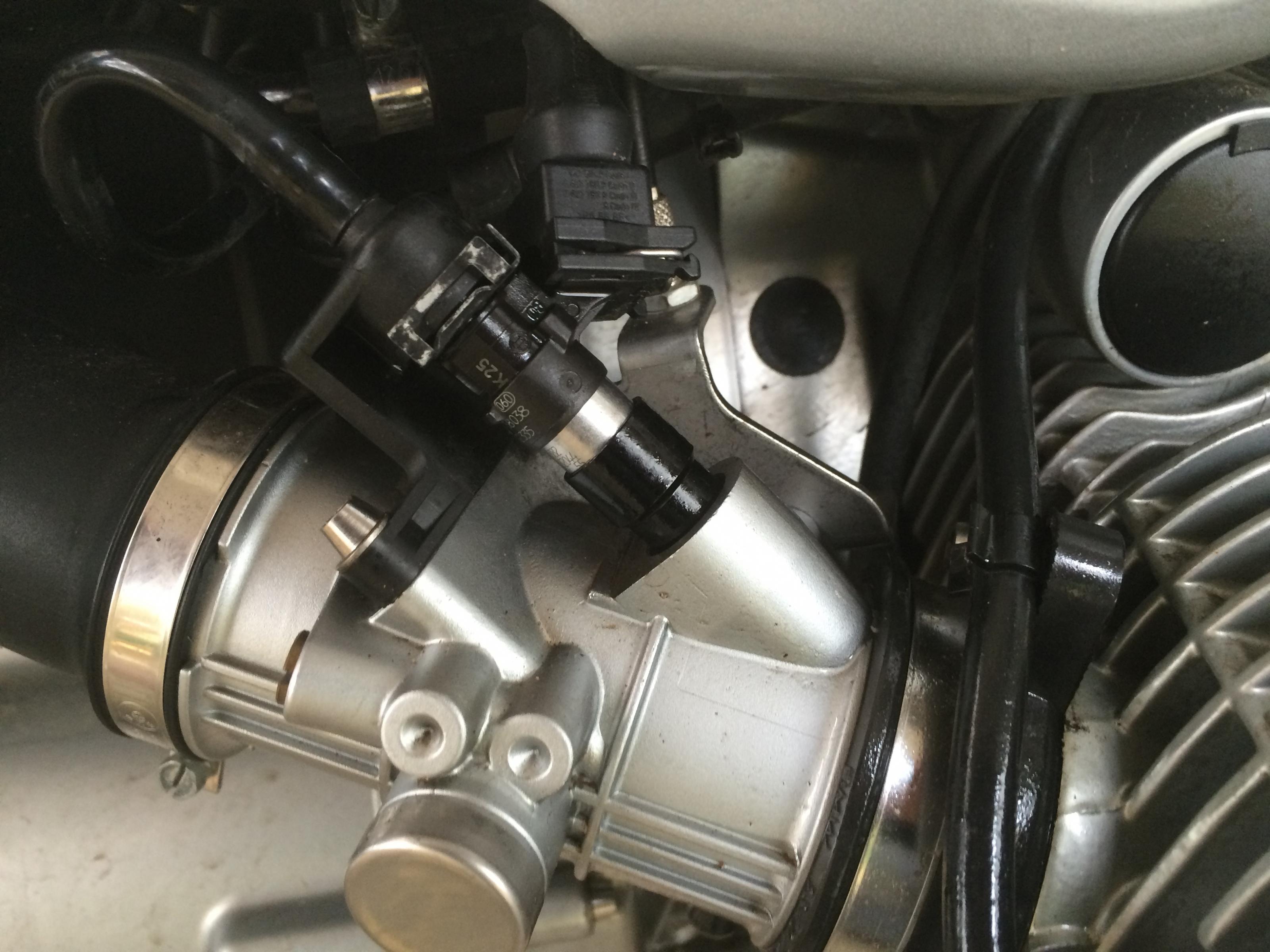

Hallo Zusammen!
habe seit dem Wochenende den "Umbau" gemacht:
1150 GS bj. 2002 (einzelzünder). 112.000km (so alt sind auch die Einspritzdüsen).
2 schrauben der halterung auf, alte düsen raus, neue rein, schrauben rein fertig!
das kann wirklich jeder, bzw. wer das nicht drauf hat, sollte das Moped fahren bleiben lassen...
FAZIT: vorerst nur die düsen (also die der 2er) getauscht. springt definitiv besser an und läuft selbst ohne sync sehr ruhig und gleichmäßig. nebenbei bemerkt, die alten düsen sehen noch gut aus (keine Verfärbung, Verharzung oder ähnliches). dennoch, der unterschied ist deutlich.
allerdings jemand der das Moped hauptsächlich am drehzahllimit bewegt oder ein eher digitales fahren bevorzugt, wird von dem umbau enttäuscht sein. man darf sich da nicht +10PS erwarten, (was ja auch nicht versprochen wird).
ABER wer im Stadtverkehr im stau zwischen den Autos rasches fortkommen sucht, wird mit dem umbau sein Freude habe. schon vom leerlauf weg sehr geschmeidiges ansprechverhalten (Motor "verschluckt" sich nicht) und hängt auch ab leerlauf sauber am gas. und erst recht nach der sync, die ich dann natürlich auch noch gemacht habe.
ist jetzt nicht so ganz billig, aber für mich hat sich das definitv gelohnt.

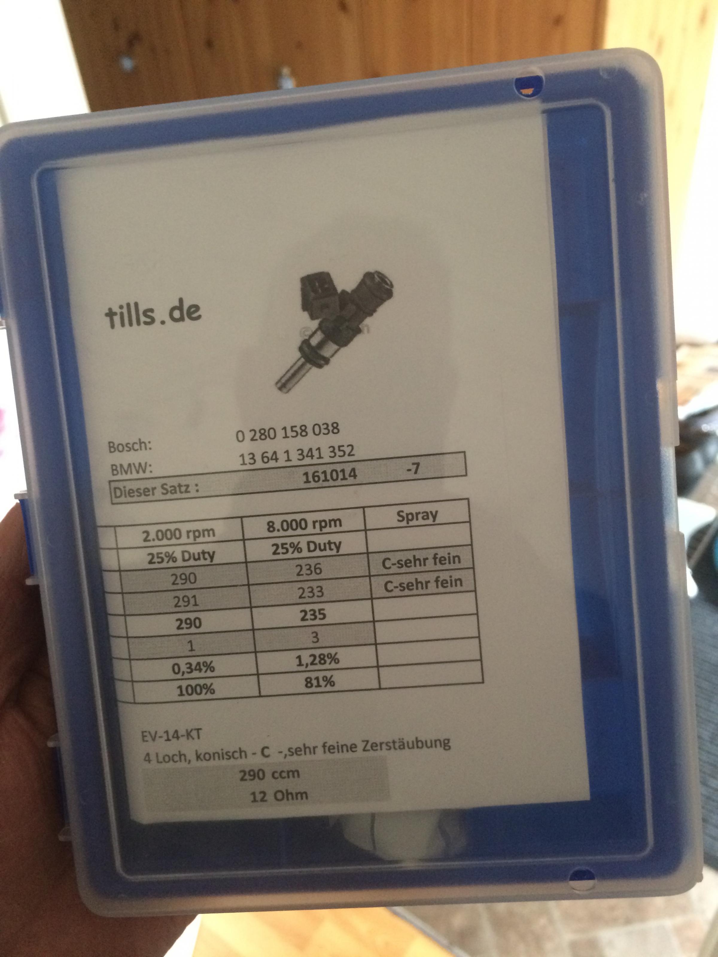

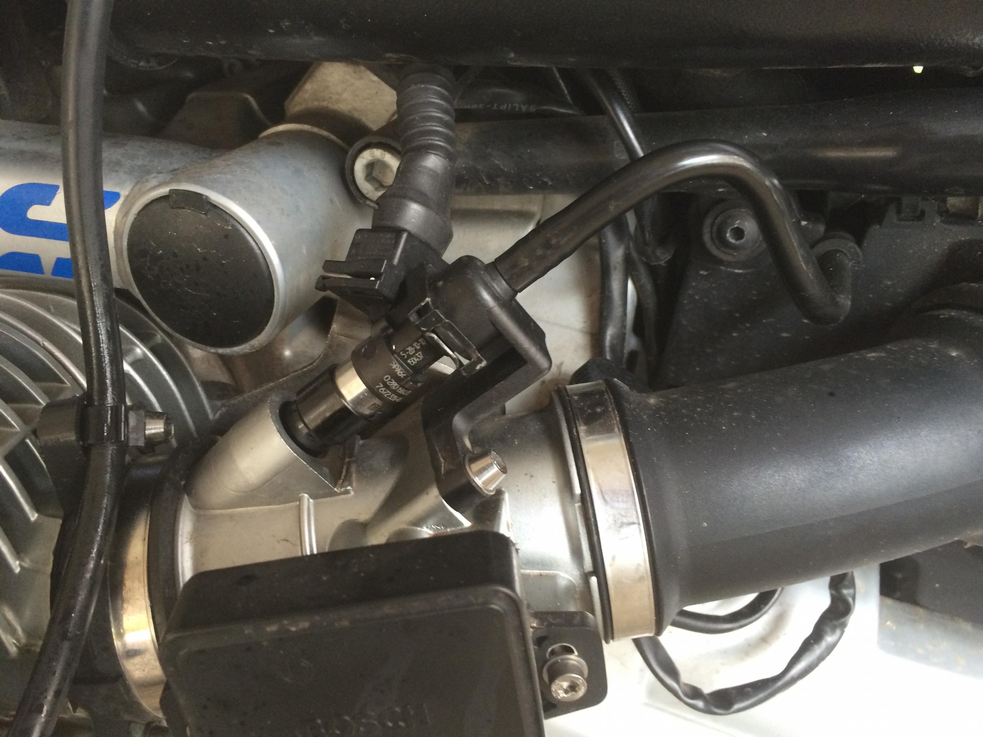

Der Einbau war sehr schnell erledigt und die Probefahrt war sehr vielversprechend. Meine alten Düsen hatten bis jetzt ca. 58TKm hinter sich. Die Drosselklappen wurden kurzerhand an den Synchro-Tester angeschlossen, eine Syncronisation war aber nicht nötig. Der Motor springt bei aktuell 8°C sehr gut an und läuft auch ohne Drehzahlerhöhung (nur zum testen).
Die Probefahrt bestätigt was die Vorredner (oder schreiber) festgestellt hatten; der Motor läuft viel besser von unten raus, der gesamte Motorlauf ist geschmeidiger!
Für mich hat sich der Umbau auf jeden fall gelohnt.
Grüße, Jochen
