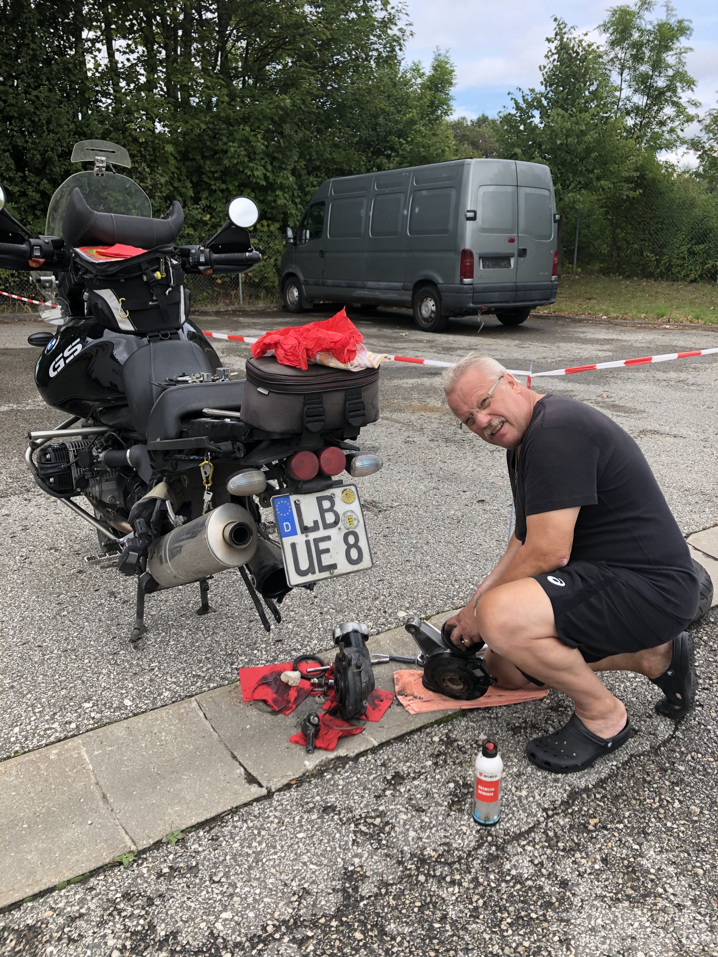

hi conan,
und du steckst jetzt in italien mit der waidwunden karre fest?
richtig?
dann besorg dir schnell irgendein HAG der 4Vs und laß es dir per express zuschicken!
drauf achten, daß auch die beiden kleinen lager zur schwinge dabei und intakt sind.
an werkzeug fürn wechsel brauchst du
30er nuß samt verlängerung und laaangem knebel o. rätsche
12er inbus
2x 16er gabel-/ring
heißluftföhn
17er für die radbolzen und
inbus o. torx für den bremssattel, je nach ausführung
6er inbus für die öleinfüllöffnung
öl
paßt alles in ein ü10kg-paket!
hab gerade selbiges programm hinter mir, allerdings im urlaub im bayrischen...
dank ADAC, DHL plus fixem sohn gings nach 2 tagen weiter!
das defekte HAG ging 1:1 per DHL an @derbonner
grüße vom elfer-schwob
