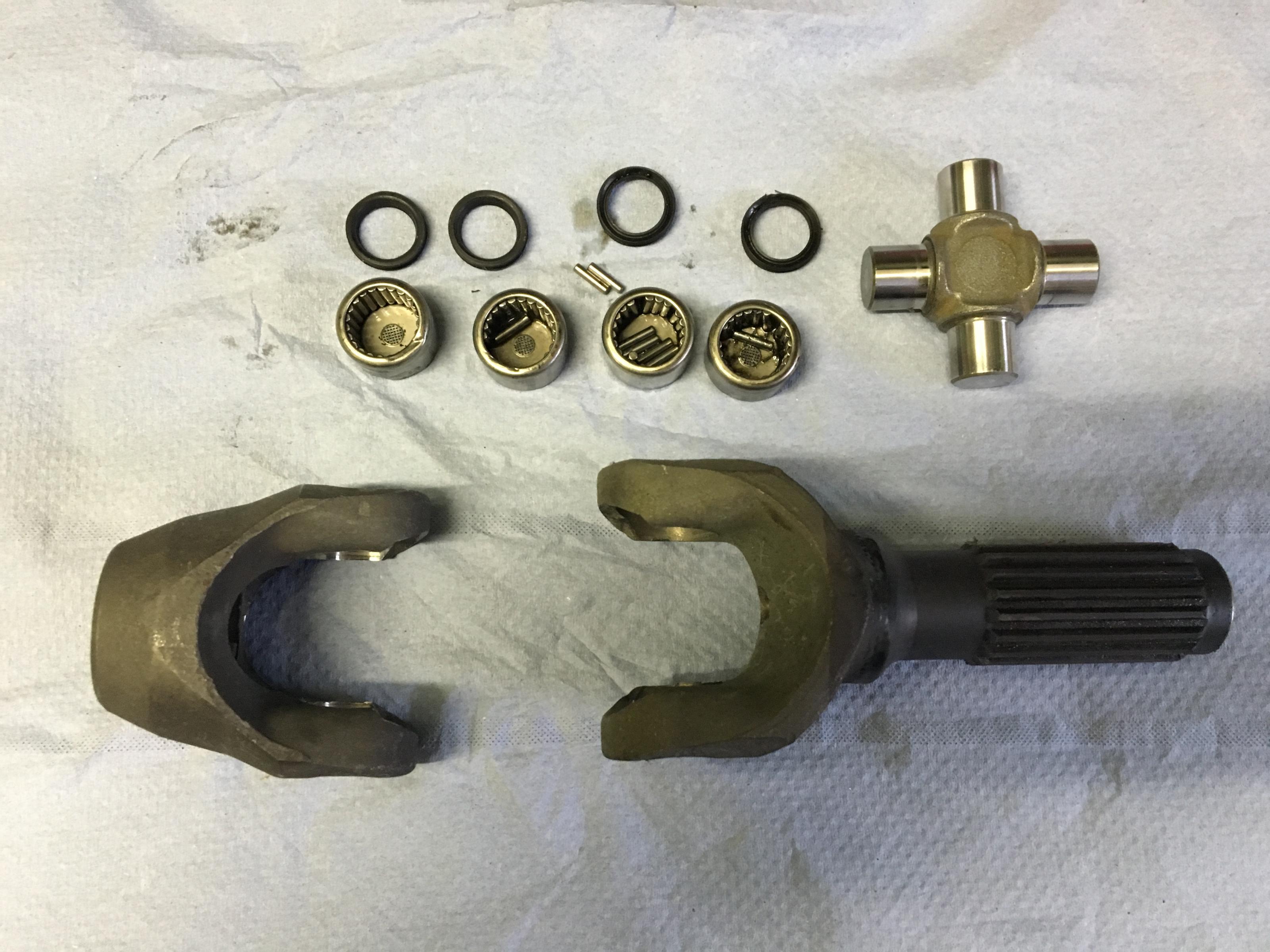

Moin zusammen,
ich habe hier nun ein defektes hinteres Kreuzgelenk. Der Rest der Welle ist noch Ok und irgendwie muss das doch zu reparieren sein?
Habe das Kreuzgelenk nun mal zerlegt, das Kreuz selbst macht noch einen super Eindruck, keinerlei einlaufspuren etc. Wäre doch schade das gute Gelenk wegen 4 Nadellagerbüchsen für vielleicht 10€ Materialpreis zu entsorgen.
Nun der Knackpunkt des ganzen, die Büchsen sind ja nicht mehr mit einem Ring etc. gesichert sondern verstemmt. Diese Art hat sich ja irgendwann mal auf Grund der geringeren Herstellungskosten durchgesetzt (Typische Wegwerfgesellschaft). Hat sich schon jemand mal die Mühe gemacht und ggf. eine Nut setzen lassen, um die Büchse mit Sprengring zu sichern, anstatt diese wieder zu verstemmen (was ja keiner macht).
Würde mich über Infos freuen.
Jens

Damit würde ich mal zum "Motoren-Instandsetzer" rennen und dem das vorlegen.
Erzähl mal hinterer, was draus geworden ist...

Hab' mal irgendwo einen Rep-Satz dafür gesehen, glaube, es war bei ebay.
Vielleicht gibt's den ja immer noch?

Zwar finde ich die Adresse nicht mehr aber als ich mal bei ELBE nachfragte bekam ich von denen eine Adresse. Betont wurde man würde nur die Kreuzgelenke neu lagern nicht aber das Elastomer (das war mein Anliegen) erneuern.

Wenn du die Teile nicht bekommst, kannst du dich gern bei mir melden. Ich hab eins übrig.
