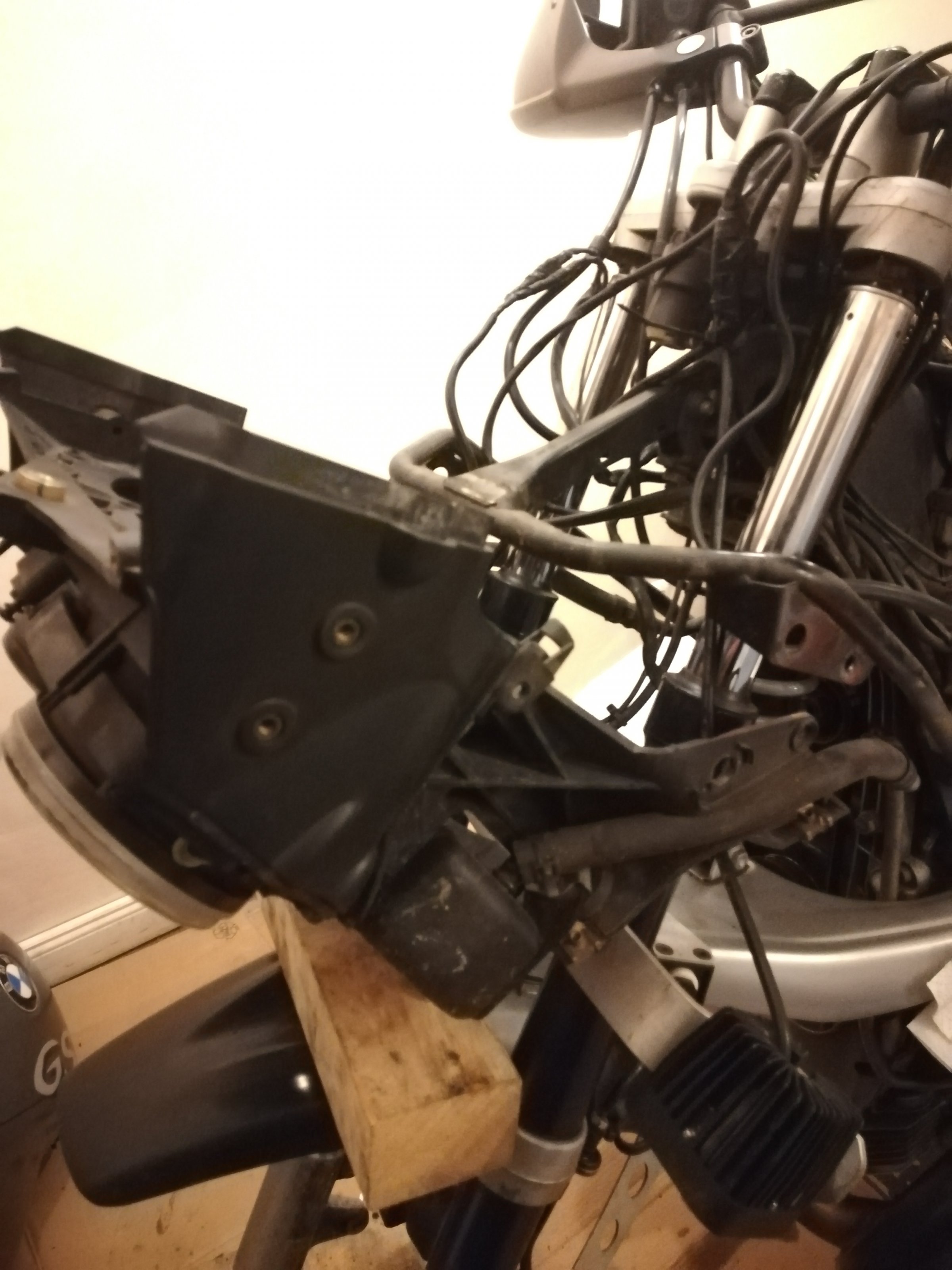

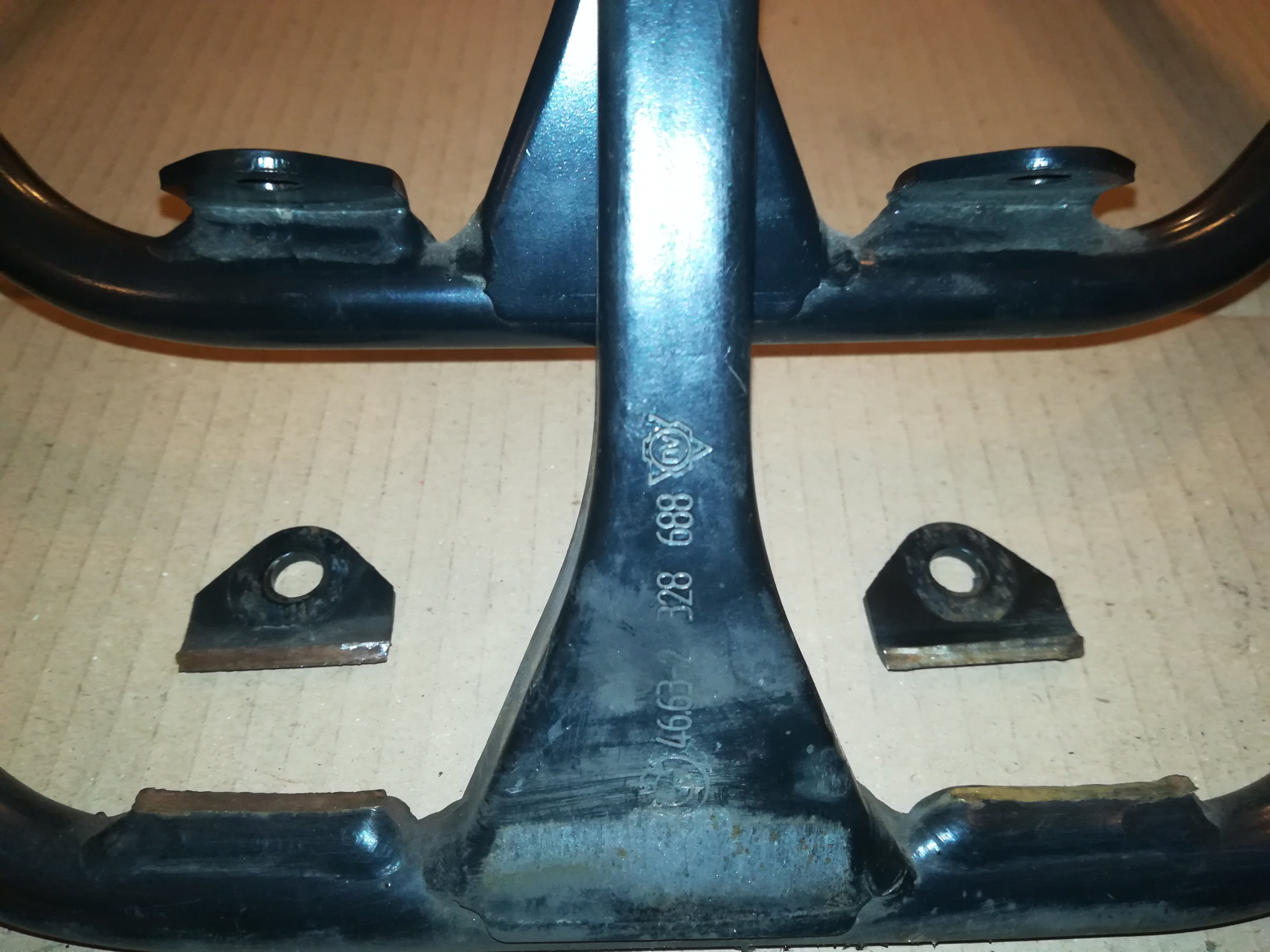

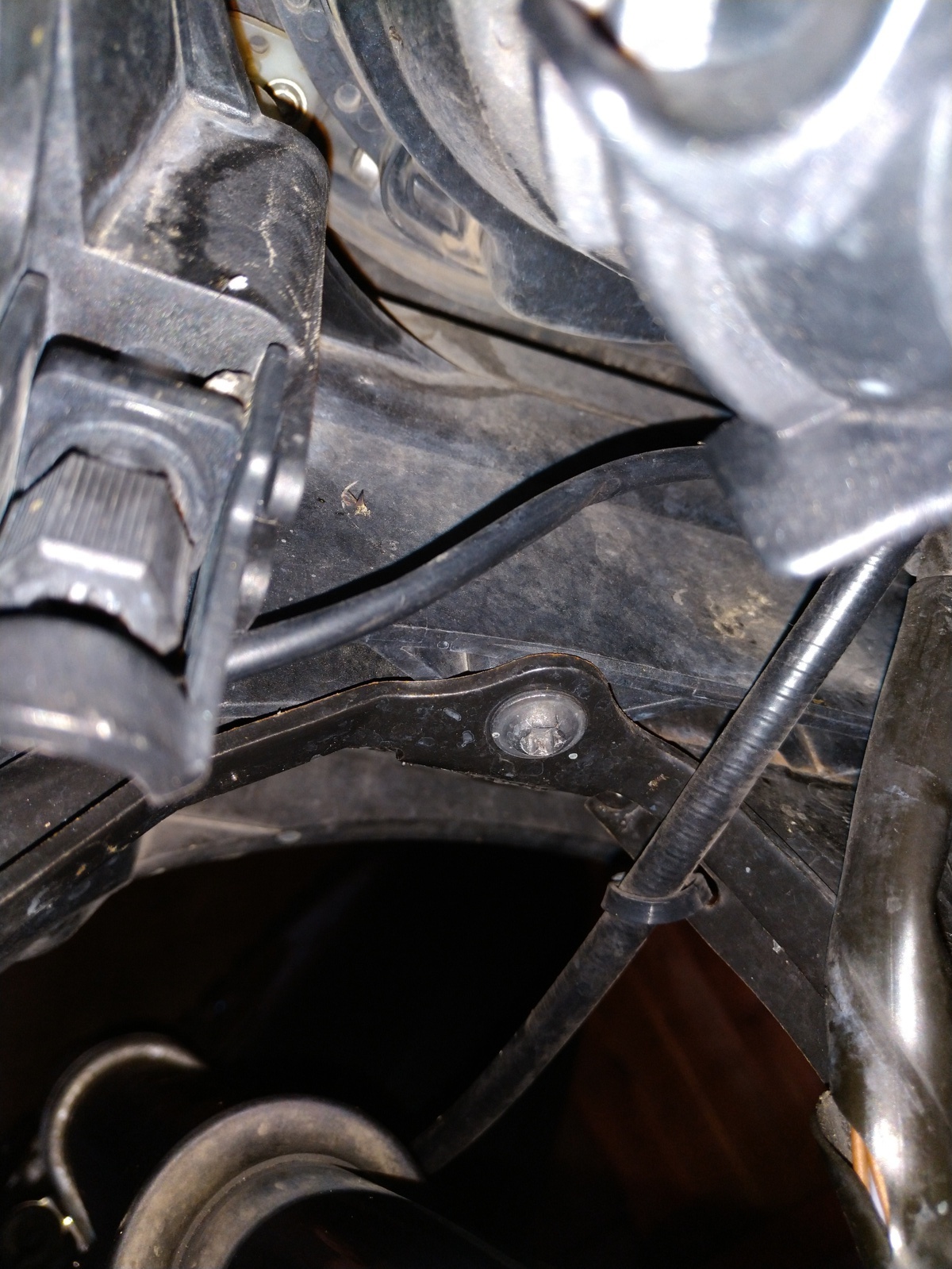

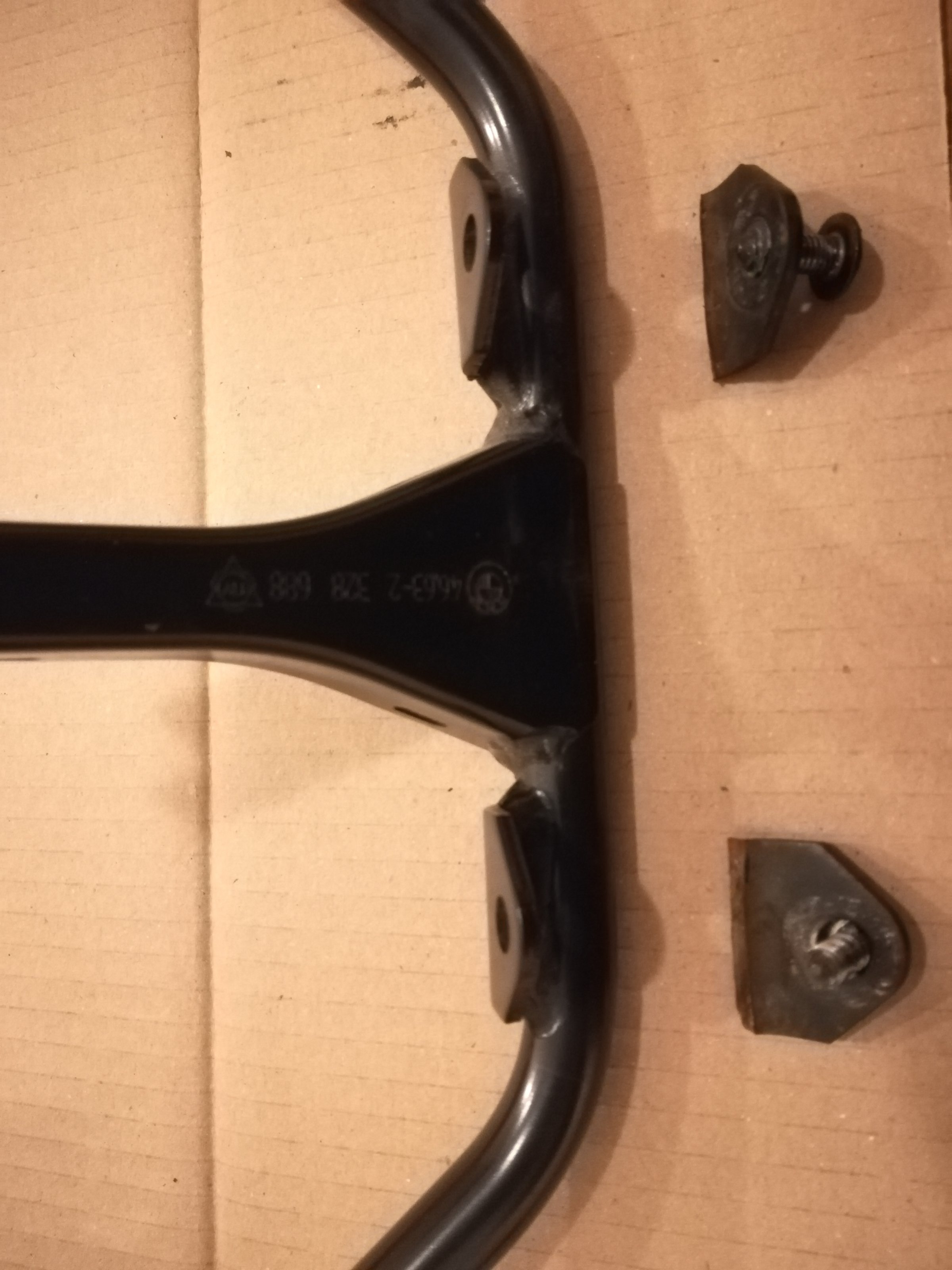

Falls jemand bei seiner 1150er mal auffallen sollte das die gesamte Front (Schnabel, Cockpit, Windschild etc.) etwas mehr Bewegung hat als gewohnt...... dann schaut mal unter die Instrumente /Scheinwerfer..... vermutlich sind dann auch die beiden Laschen vom "Geweih" abgebrochen wie bei mir. Ich bin jetzt so ca 50 Tkm gefahren und hatte das zusätzlich mit Kabelbindern fixiert - das hat gut gehalten - würde es wahrscheinlich auch noch weiter tun. Da ich die Elektrik aber eh gerade raus habe werde ich das "Geweih" gleich mit austauschen.

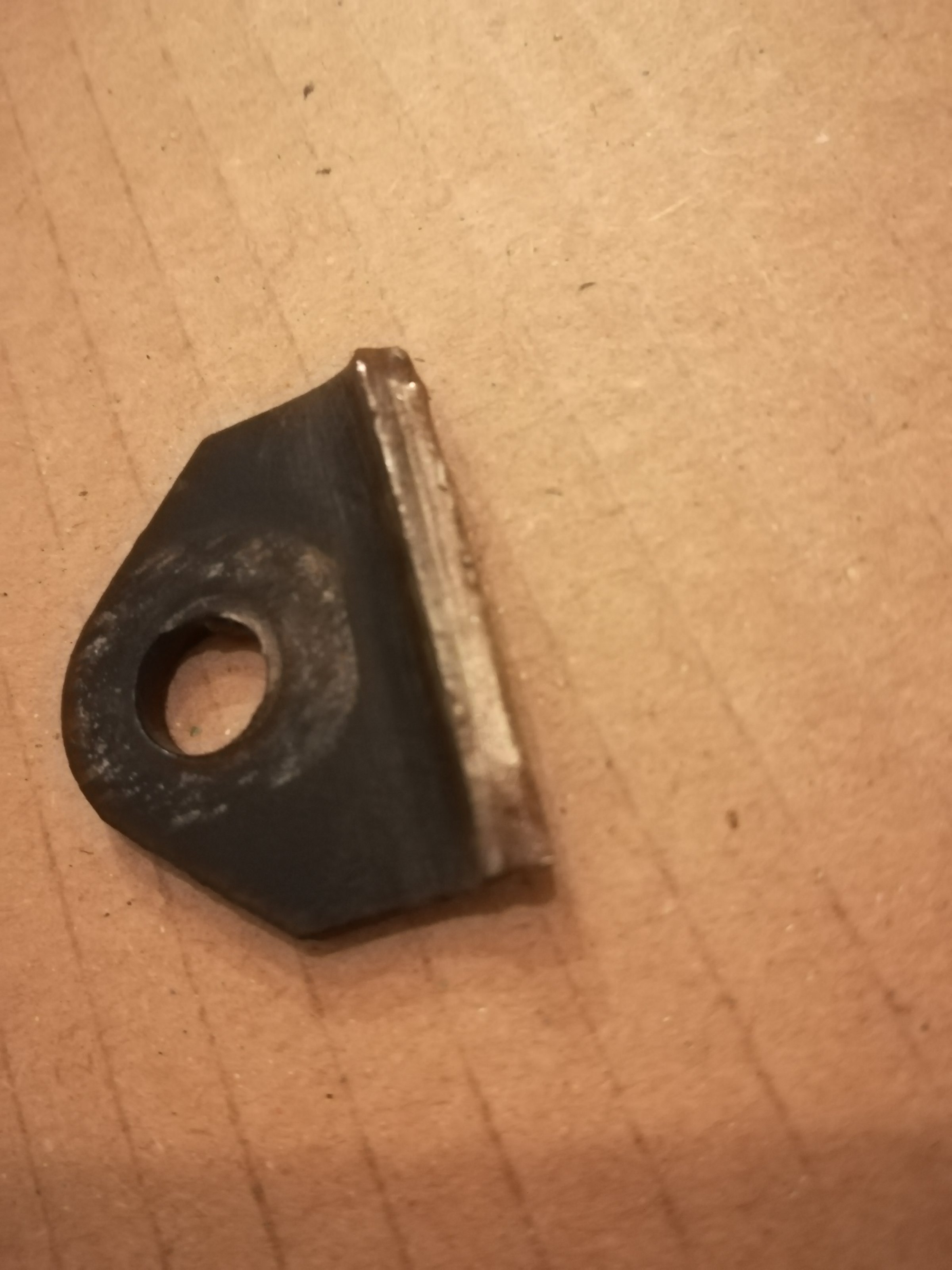

Die Laschen sind genau vor der Schweißnaht gebrochen - Schweißfehler. Der Schaden ist nicht durch einen Unfall oder ähnliches entstanden und ich fahre sogar komplett ohne Windschild.

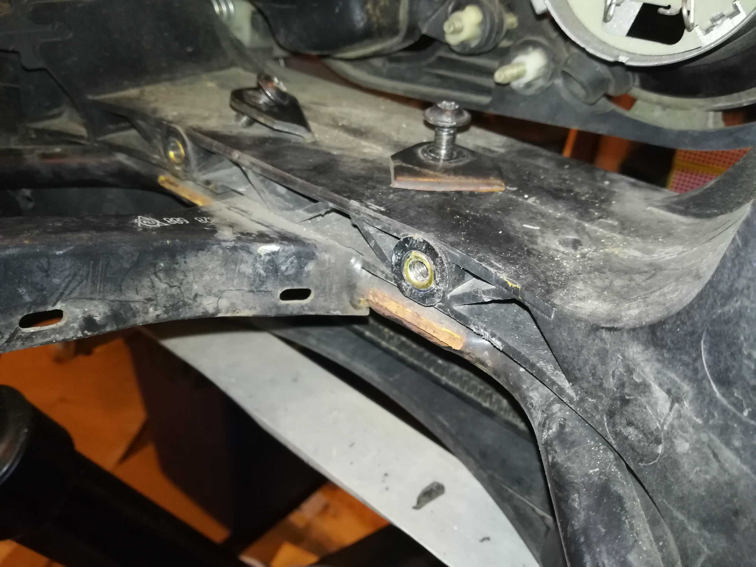

Wenn man den Instrumententräger mit Ölkühler etwas vorsichtig nach Vorne zieht ( die Leitungen/Schläuche vom Ölkühler geben etwas nach) kann man die Einheit auf dem Kotflügel ablegen.
Zeitaufwand komplett ca. 2-3 Stunden zum wechseln des "Geweih", je nach Talent und Zeitdruck.
