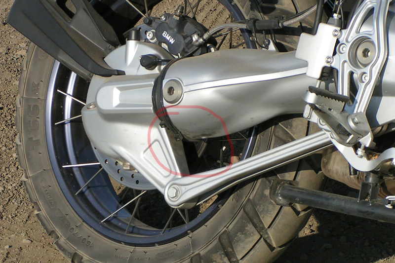

Auf jeden fall würde ich auf Ölverlust am Kardan achten, weil es hier lt. meinem Schrauber bei Standmoppeds häufig Undichtigkeiten gibt.
Hi,
(t´schuldigt wenn ich mich "anhänge")
hätte hierzu vielleicht noch gern eine zusätzliche Info. Wo genau kommt es zum Öl austritt (Foto möglich?), und wie lang muss die Probefahrt sein um es zu merken?
Wollte mir demnächst auch eine 02er GS1150 ansehen die in den letzten 2 Jahren gerade mal knapp 500 km bewegt wurde? Bei geringer Laufleistung sonst wohl in tadellosem Zustand schein sie verlockend.
Also bei mir waren in den ersten 2000 km nachdem ich die Q hatte ganz leichte Spuren unterhalb der Manschette. Auf dem Foto sieht man gut, wie sich etwas Dreck in den Ölspuren gefangen hatte.
Nicht so schlimm, wegwischen und regelmäßig prüfen, ob etwas nachkommt. Wenn es nur ein paar Tropfen sind, ist es nicht schlimm. Wenn es regelmäßig rausläuft, müsste der Simmerring erneuert werden. Bei mir kamen da jetzt auf den letzten 50.000km vllt. noch 5 Tröpfchen raus, was lt. meinem Schrauber unkritisch ist.
