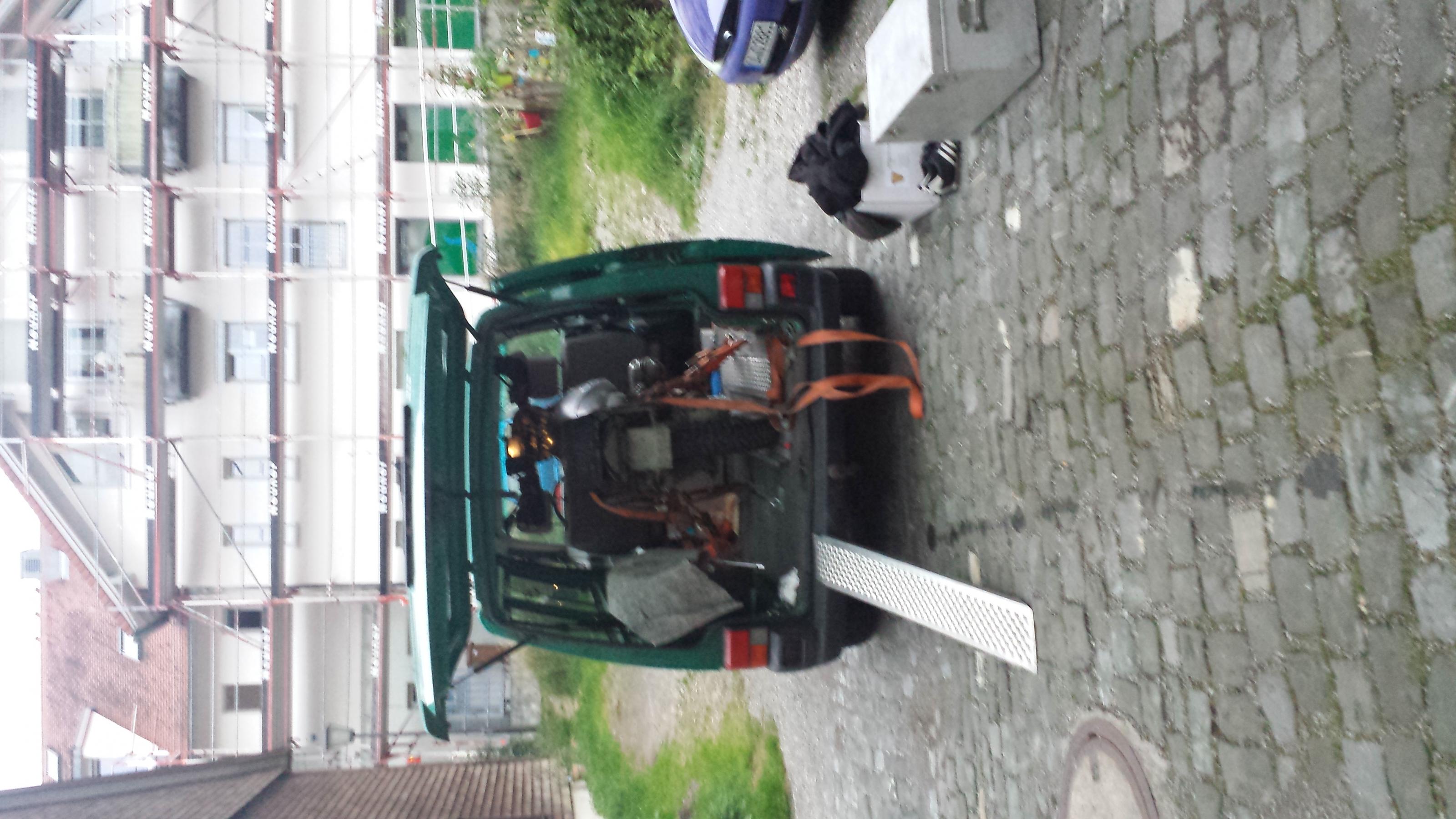

Die Schrauben von den Sitzen raus und dort Zugösen eingeschraubt. Gibt's im Schraubenfachhandel und sind geprüft, die Schiene ist auch in den Sitzverschraubungen befestigt.2 Gurte schräg nach Vorne und 2 schräg nach Hinten - ich lege die Gurte vorbereitet (Abgelängt)in die Zurrösen und fahre nur mit der Kupplung rein. Das funktioniert mit 2 Rampen gut, eine für die Q eine für mich. Mit dem Oberkörper auf die Sitzbank legen und die Q gleichmäßig in die Federn spannen. Spiegel können drann bleiben müssen nur flach gedreht werden.

Warum so kompliziert - zieh die Q vor dem verladen mit 2 Spanngurten in die Federn.
