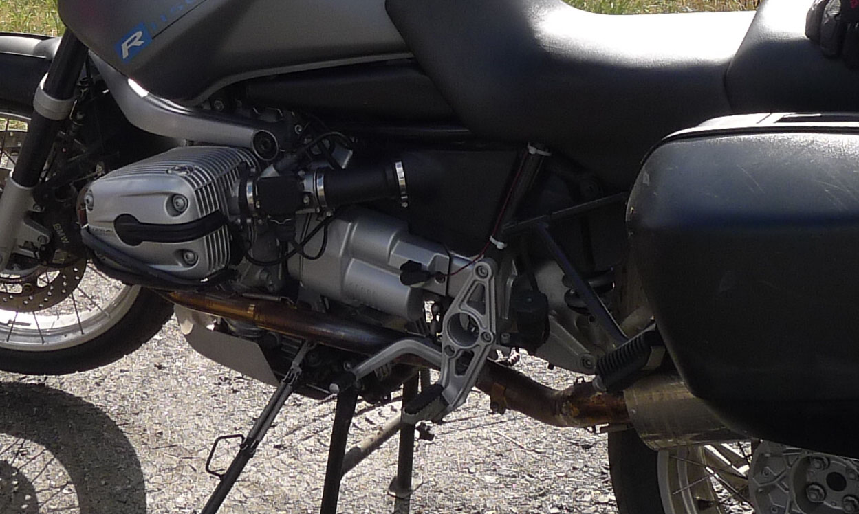

Danke für die schnelle Antwort, Matthias. Ich werde mich morgen mal drunterlegen, um zu sehen, welcher Kat verbaut ist. Allerdings--wenn ich mir das Bild meiner letzten Böhmerwaldtour so ansehe--GS.jpg--es sieht so aus, als wenn gar kein Kat verbaut ist, somit dürfte ja alles klar sein. werds morgen mal checken

jo, da fehlt der KAT. Mit KAT ist das Ding deutlich leiser, damit dürfte sich das Problem erledigen lassen.

also, ein Kat fehlt nicht .... es ist einfach nur das Verbindungsrohr und der Endpott ..... konnte man damals so kaufen .... dann haben sie umgestellt auf Brotdose mir SlipOn Endtopf .... dazu wird die Brotdose eingeschickt und durch Zach umgebaut .... so wie das Bild es zeigt hat der Endpott keinen SlipOn Anschluß sondern ist die alte Version, die am lautesten ist.
