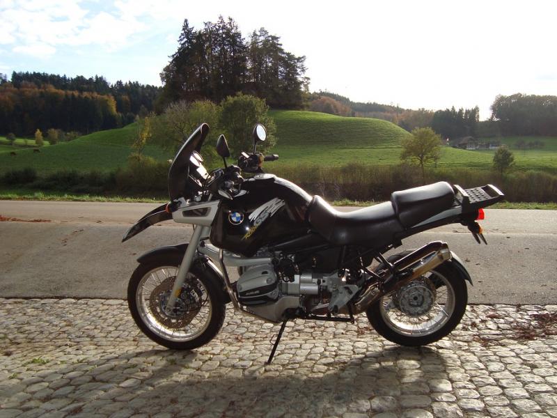

Hallo zusammen,
ich hab mir gerade eine 11er GS für den Winter geholt und laut Fahrzeugausweis hat sie 40 KW / 54 PS.
Aber normalerweise haben die 11er doch 80 PS, oder irre ich hier.
Ist eine R 1100 GS, Zulassung 12.95, Schweizer Modell.
Kennt hier jemand die Unterschiede, oder ist das eine Eidgenössische Besonderheit die "nur" laut
Papieren so wenig Leistung hat.
Über ein paar aufklärende Antworten würde ich mich freuen, und ja; Ich habe die Suche vorher bemüht . . . :rolleyes:
Gruss Flux
