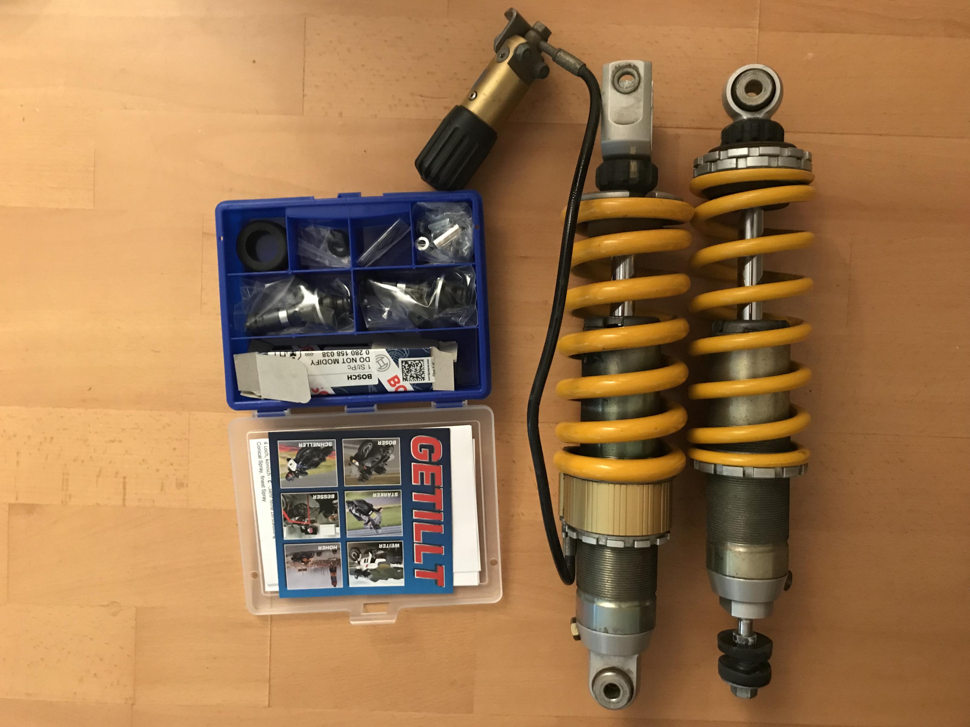

habe meiner 11er und mir ein frühzeitiges Weihnachtsgeschenk bereitet :-)
Konnte wegen der Wetterverhältnisse leider nur eine kleine Probefahrt machen... aber der Unterschied war schon deutlich.

Hab ich letztes Jahr an meiner 1100GS auch gemacht ( Oehlins Fahrwerk und Tills 1200 er Einspr.Ventile ) ist jeden Franken Wert...:smile:

Ich habe auch auf die Öhlins umgerüstet.Ist super kein vergleich zu den original Dämpfern.Ich musste nur hinten von der 160er Feder auf eine 170er umbauen da sonst mit Sozia und Gepäck die Feder zu schwach war.Die 160er hab ich jetzt übrig.Ich wiege 100kg und meine Freundin 75kg plus Koffer Rolle tankrucksack

die Dinger sind einfach super Klasse nicht zu topen.
Mein vorderes Wilbers fliegt nun endgültig raus.
Meine Zweite 11er wird auch komplett umgerüstet.

so, war nun gestern mal etwas länger mit dem Setup unterwegs. Was soll ich sagen - GEIL!
Das Öhlins FW schluckt einfach, ist super sensibel und doch nicht zu weich. Kann man nicht beschreiben, fährt sich einfach nur genial.
Die 12er Düsen machen das ganze noch rund, wobei ich mit den Düsen ein stärkeres Konstantfahrruckeln habe, als mit den originalen Düsen. Mag evtl. an der Synchronisierung liegen. Das Moped war noch nicht richtig warm als ich sie eingestellt hatte.
Aber... sie läuft trotzdem sehr viel geschmeidiger und mit sehr viel mehr Druck.
Alles in Allem: Ein neues Moped, was richtig Spass macht. Wieso also eine 12er kaufen, welche mit Wasser im Motor fährt? :-P
DAS habe ich schon vor 150 Tkm festgestellt. Und auch den Vergleich zu Wilbers.
