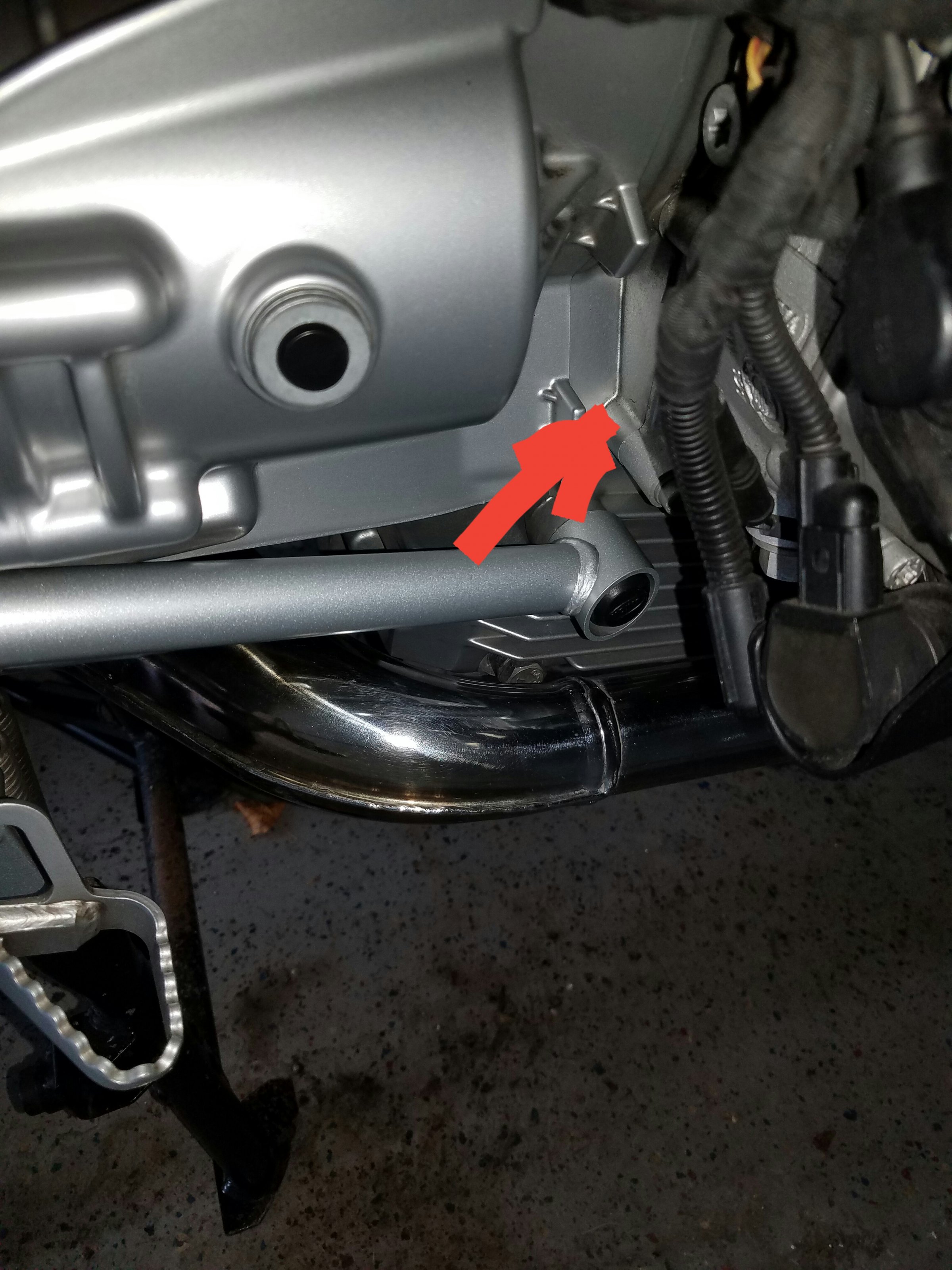

Hier an der Naht rundum sollte sie Trocken sein.
Sonst ist entweder ein Simmering vom Getriebe oder Motor Undicht.
Zum Beheben muss das ganze Moped auseinander.
Kostet beim Freundlichen rund 1000€.
Früher oder Später Verölt die Trockenkupplung und dann muss es gemacht werden und ne Kupplung kommt noch dazu......
