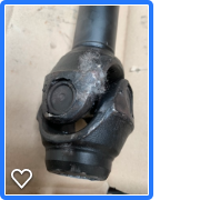

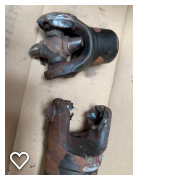

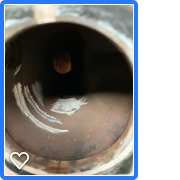

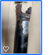

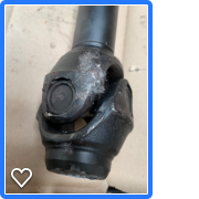

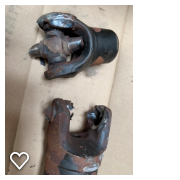

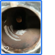

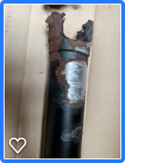

Klartext: Kardenwelle und die Aufnahme motorseitig kaputt, Kardangehause sehr stark beschaedigt. Angeblich sei es der erste Fall bei diesem BMW Haendler. Hoffentlich ist die Holstein Tante am Montag abholbereit :)

Bin am Montag beim Haendler und werde die kaputten Teile als Souvenir mitnehmen :), Fotos werden folgen !!
Die kaputten Teile wirst du weder mitnehmen noch fotografieren dürfen. Der Freundliche wird dir erzählen, dass die Teile zu BMW geschickt werden, um eine Schadensdiagnose durchzuführen. Dann wird er sie ganz gepflegt fachgerecht entsorgen...

Hatte an einem Motorrad noch keinen Kardan offen... schaut aber schon sehr verrottet aus. Wassereintritt?
Nein, ich gehe von einem Materialfehler aus, das Kreuz motorseitig ist gebrochen und dann tanzte die Welle im Gehäuse.Kardanwelle und Gehäuse sind neu auf Garantie. Bei 130 km/h ist es richtig heiss , wenn es das Ding zerfetzt :)
