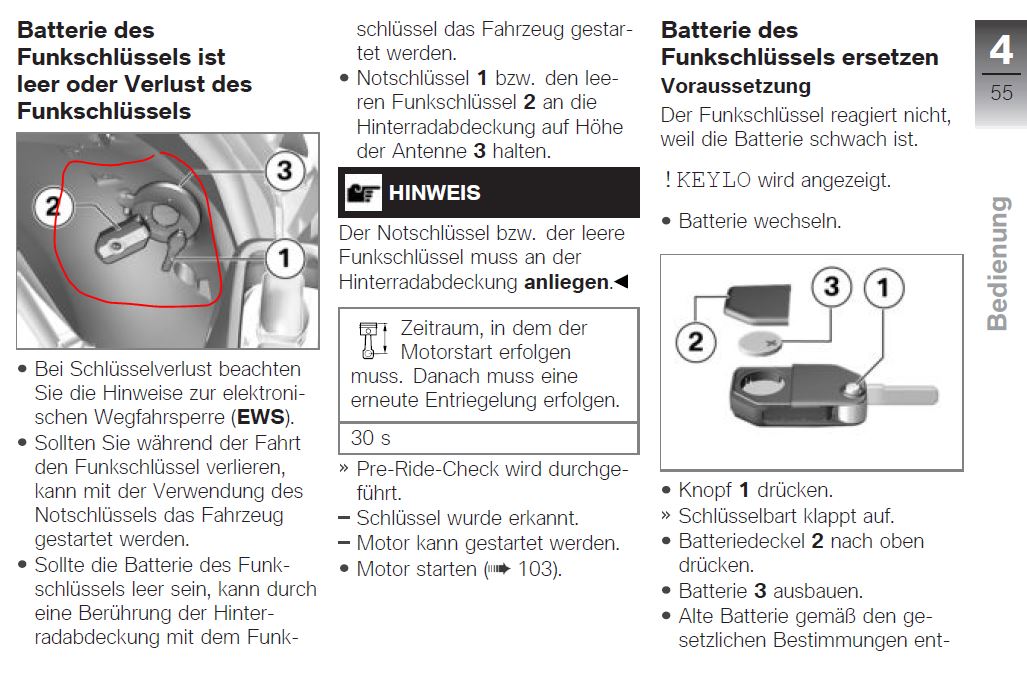

Ich sag: Batterie im Keyless Schlüssel leer.
Wenn keine Batterie griffbereit, dann geht wohl auch das Halten an die Antenne (irgendwo hinterer Kotflügel, extrem depperter Ort, andere Hersteller machen das an besser erreichbaren Stellen).
Du kannst auch einen Blick ins verbotene Buch werfen, also die Bedienungsanleitung.

Plastik Zweitschlüssel an die Stelle am Hinterradspritzschutz (unter dem Soziussitz) halten, dann kannst Du zumindest sicher stellen ob es am Schlüssel liegt.
Alternativ erst mal den Funkschlüssel an diese Stelle halten.
Falls Du die Stelle nicht findest, im Forum oder Handbuch suchen
Aber wenn die Zündung an geht, dann sollte es mit dem Schlüssel eigentlich ok sein.
Das Surren ist die Kraftstoffpumpe, somit auch schon ein Indiz dass der Funkschlüssel funzt.
Ist an dem Schlüsselbund noch ein anderer Funkschlüssel dran?
Der könnte evtl. auch stören.
Der Einfahheit halber: hier ist es im Handbuch beschrieben, wie mans findet:
Viel Erfolg!

Die Stelle kenne ich auch ohne Handbuch :-) Da geht die Zündung an, wenn ich den Ersatzschlüssel hinhalte.
Schlüsselbatterie ist schon die 2. drinnen
