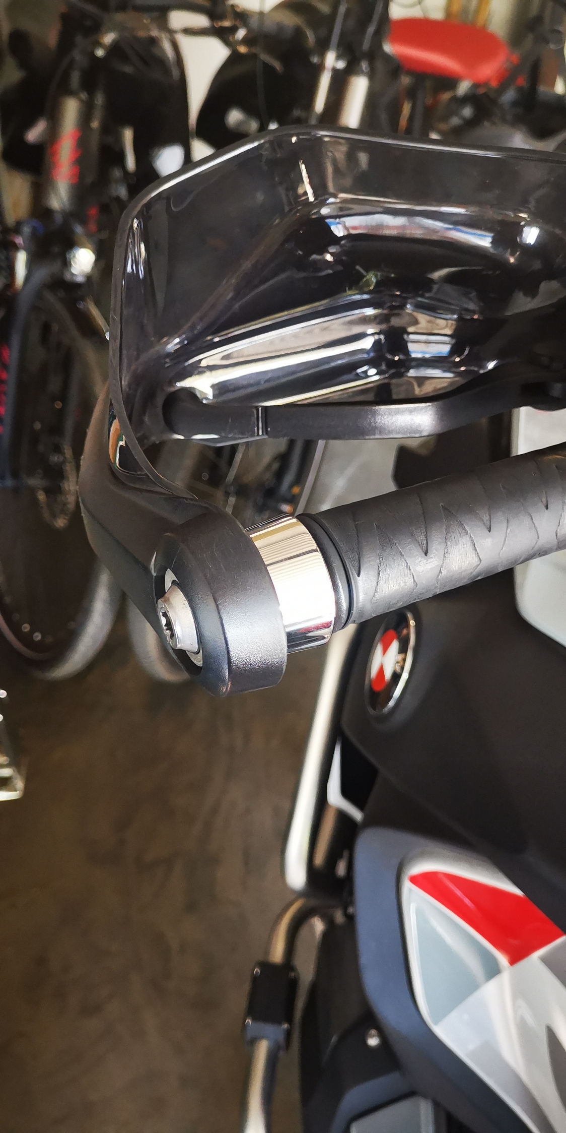

Ich hab sie mal bestellt (irgendwie muss das Paypal Guthaben ja weg) und werde berichten
Gestern geliefert und montiert, heute gefahren.
Fazit: Kann man machen, muss man aber nicht.
Ich habe gelernt, dass das Vibrationsverhalten von Maschine zu Maschine (Baujahr/EU Norm) verschieden ist.
Daher nur meine Erfahrungen GSA gebaut 03/2019....aktuell gute 90.000km.
Vermisst habe die diese Lenkergewichte nicht. Aber man merkt das sie dran sind. Der Lenker ist nun gefühlt ganz tot, was die Lebensäußerungen des Motors angeht. Vor allem, wenn es mal hochgeht in hohe Drehzahlen (7.000 U/min+) war früher ein deutliches Vibrieren zu spüren, das jetzt vollkommen weg ist.
Handwerklich sehr sauber gearbeitet. Wobei ich nach meiner 500km Eifeltour heute schon die ersten Kratzer auf dem polierten Edelstahl hatte. (SInd wohl "Held" inkompatibel.. :grin:,) dahier erübrigt sich auch der Gedanke ans Lackieren oder Pulvern.

die Lenkergewichte von Hornig sind angekommen und sofort montiert.
Was soll ich sagen, ich bin sehr dankbar für den Tipp. Nach ca. 150km in verschiedene Fahrten muss ich bestätigen, mein Problem mit den Vibrationen ist nun zu 90% behobent. Vorher zu 70% nach den verschiedenen Massnahmen.
Die restlichen 10% bleiben wegen den Vibrationen an Fussrasten und Tank.
Am Lenker merkt man fast nichts mehr, auch bei höheren Drehzahlen.
Ich denke nicht mehr an Abstoss der GS und das ist toll so.
Sehr empfehlenswert wenn man diese blöden Vibrationen hat, nochmals Danke.
