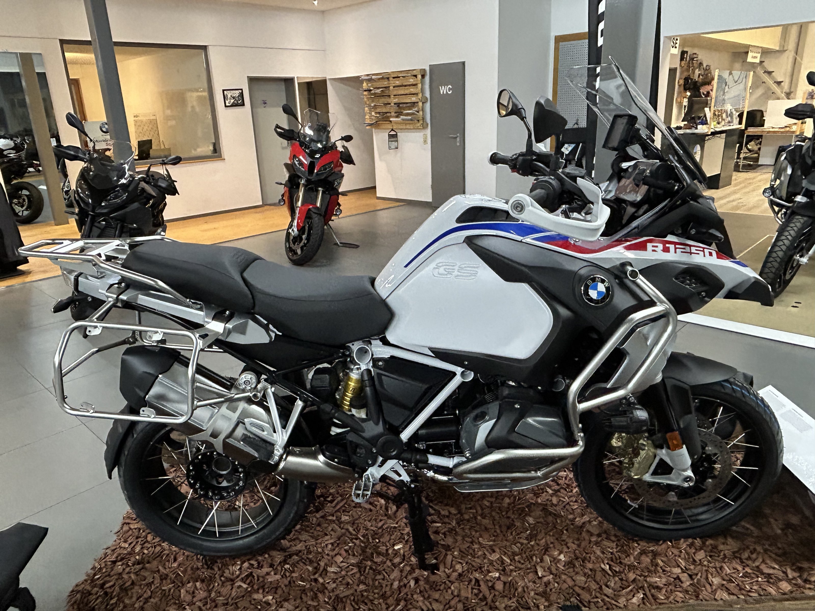

R 1250 GS ADV
Ach wie geil. Glückwunsch und gute Fahrt!
