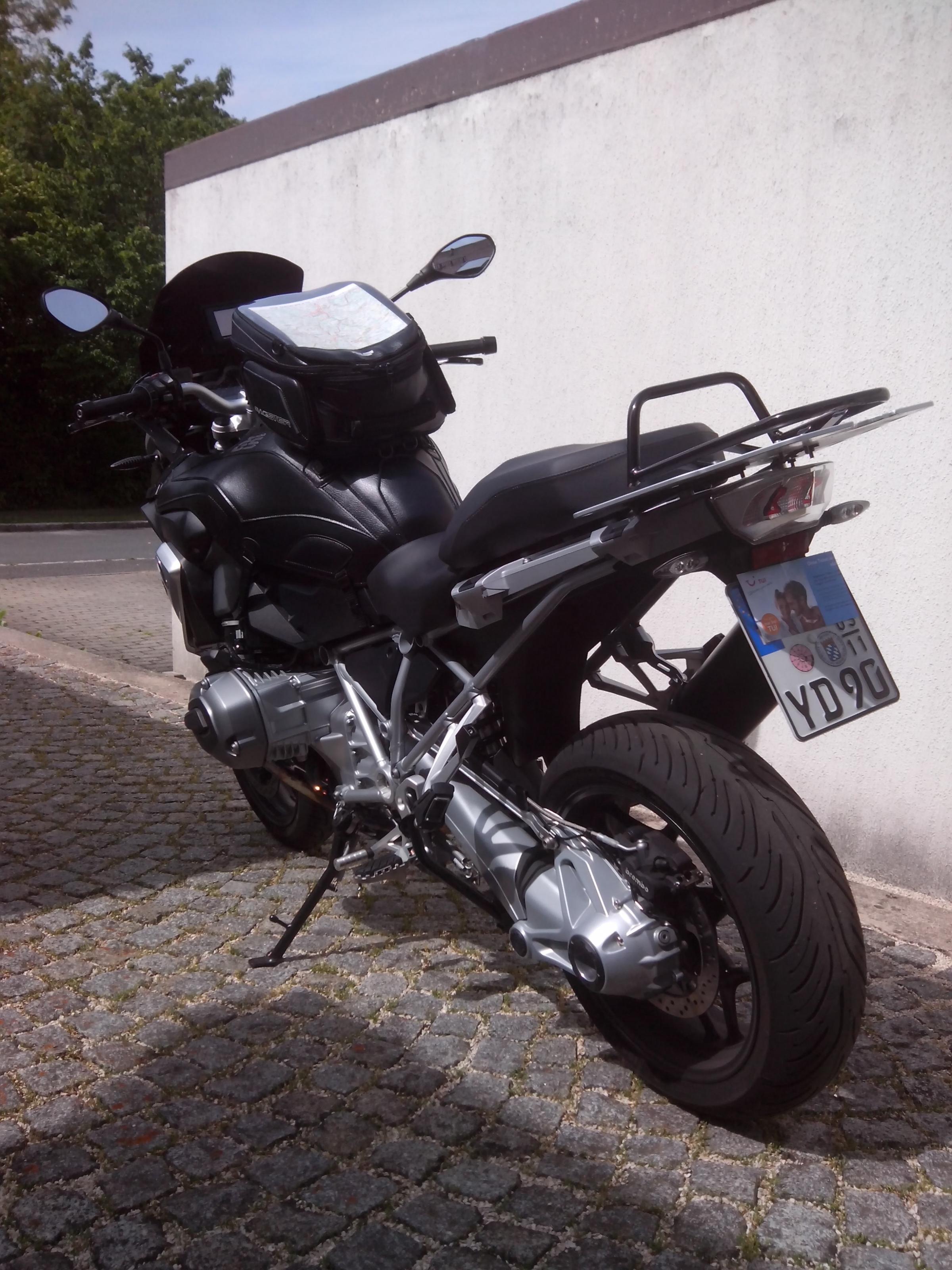

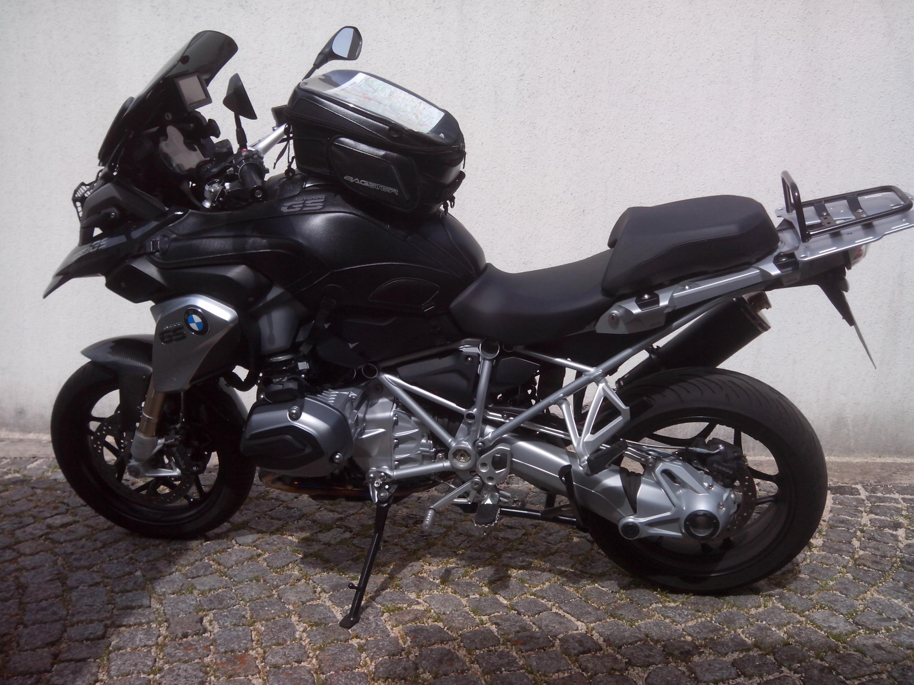

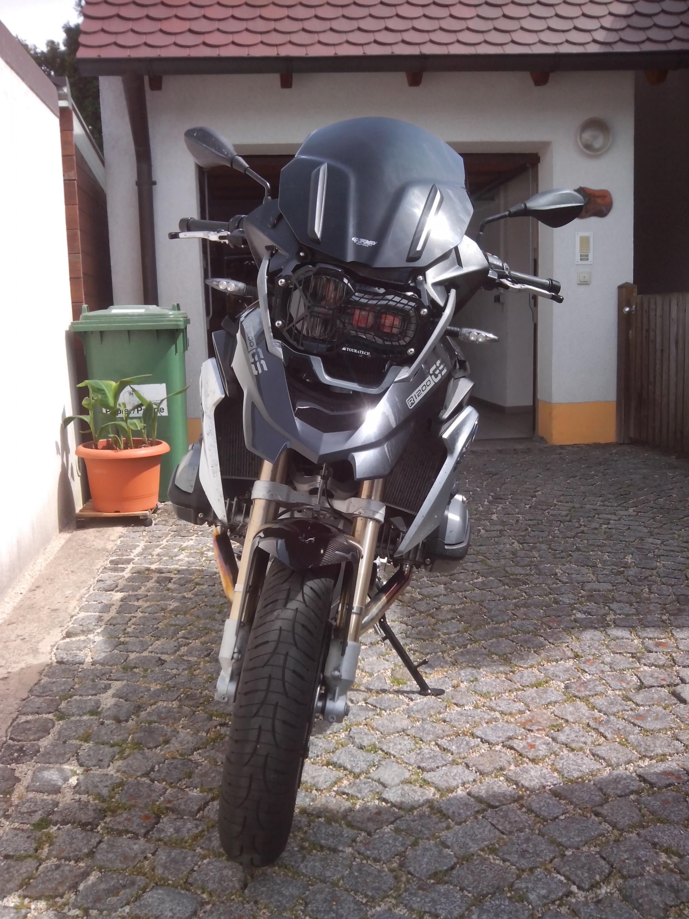

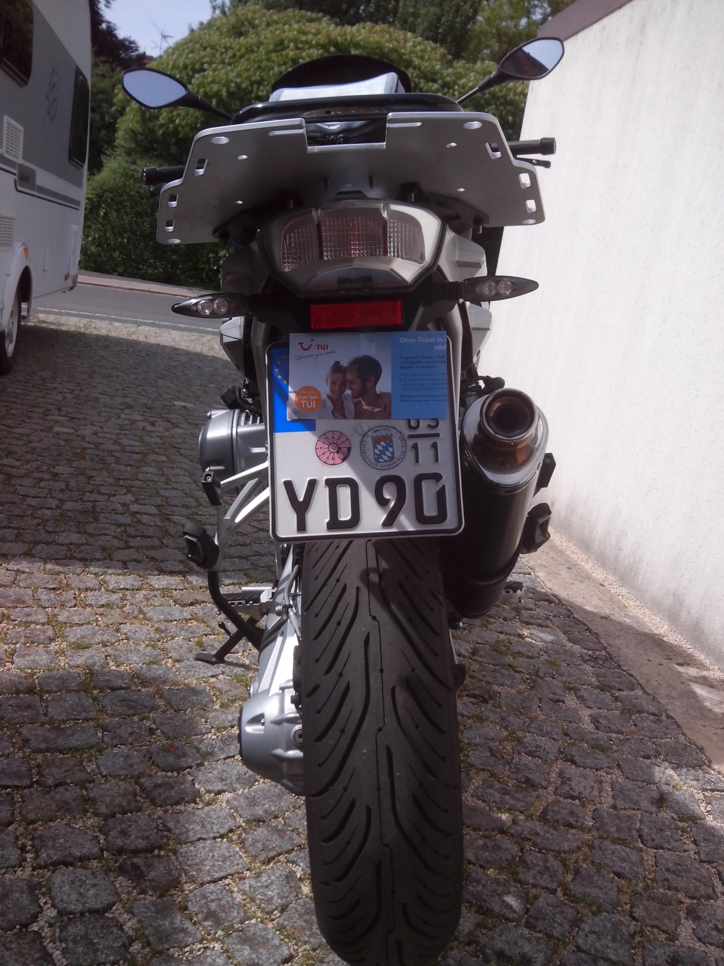

Hallo Ihr GS`ler,
habe seit letzter Woche die Einzelabnahme (TÜV-Süd) auf 17" Felgen, 120er und 180er Michelin Road 4.
Habe aus optischen Gründen die R 1200 RT BJ. 2010 Felgen (in Pulver schwarz) verwendet.
Die ABS-Sensorring-Aufnahme und die Radlager mußten geändert werden.
Super Fahrgefühl, unheimlich agil und handlich.
Einen Umbau auf 17" kann ich wärmstens weiterempfehlen.
Schöne Grüsse aus Bayern

Fotos zu 17 " Umbau
Hallo Ihr GS`ler,

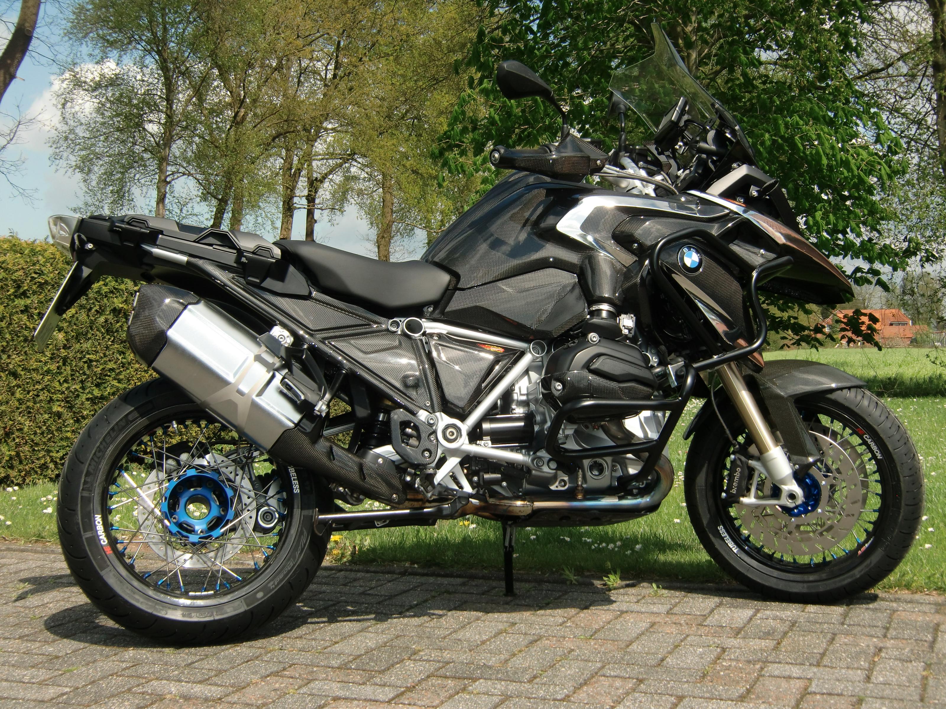

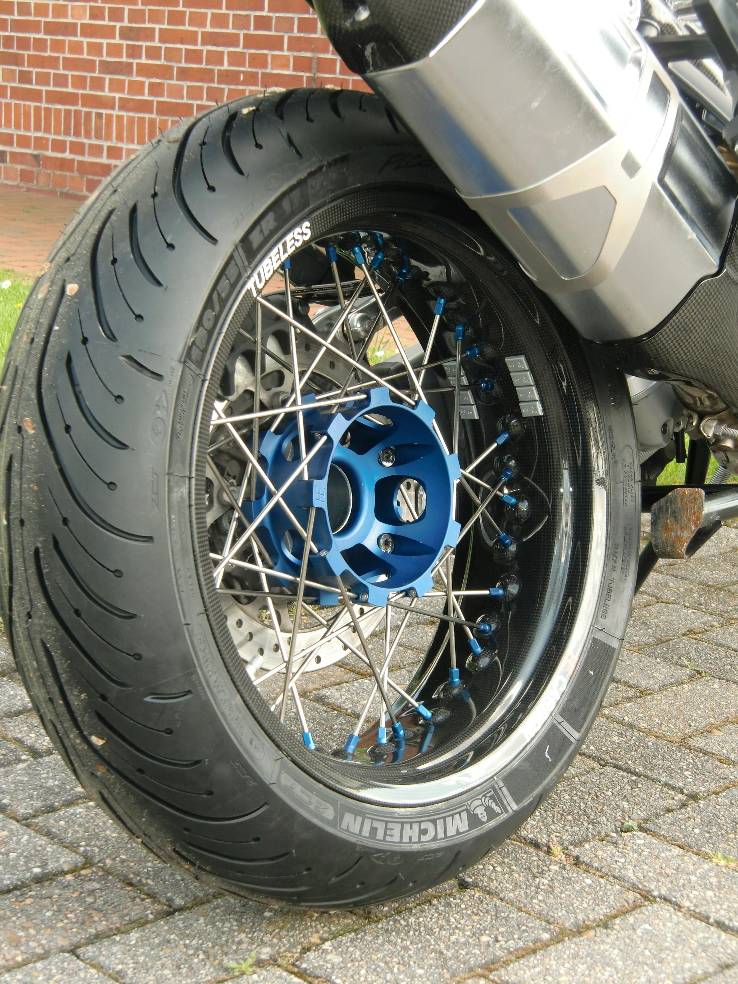

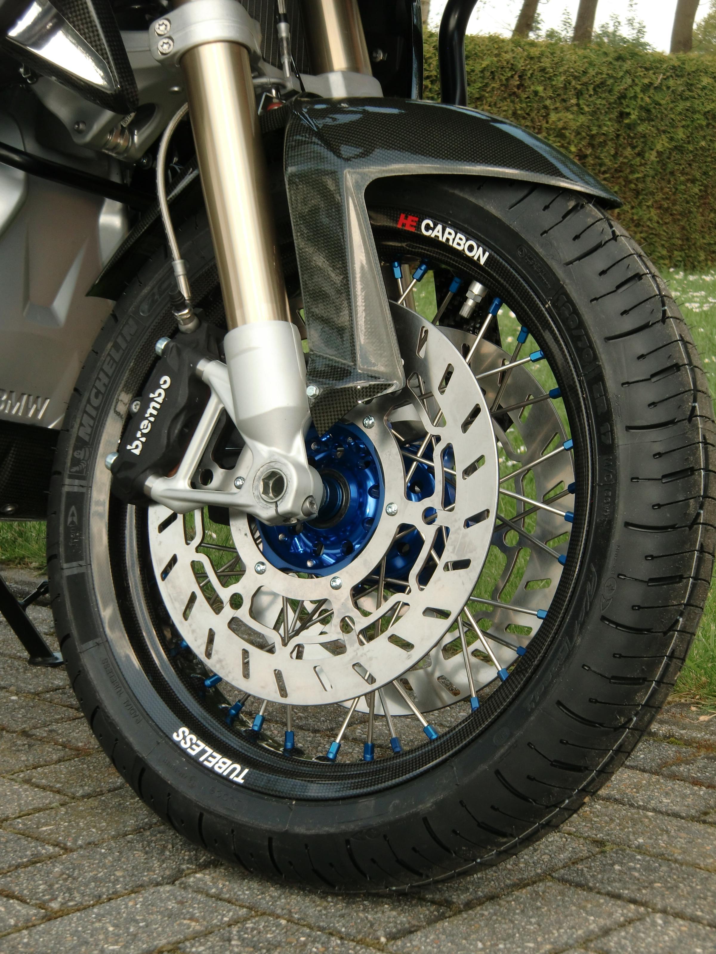

Für alle die Speiche mögen gibt es auch genug Hersteller die solche Felgen bauen, hier ein Beispiel meiner GS von HE-Supermotrad.com
Hansemann
Hansemann
17.04.2006
5.726
Nähe Kaiserslautern
Ganz egal welche Gründe für oder gegen einen solchen Umbau sprechen, sieht supergut aus, die Naben find ich Klasse!

Ostfrees
Ostfrees
26.10.2014
164
Liegt wohl daran das ich zu oft im Regen fahre und das der Reifen in den letzten zwei Wochen 2000 km drauf bekommen hat und ich keine Lust habe ständig neue Reifen aufzuziehen weil ich deine bevorzugten Marken fahre die ich hier in der norddeutschen Tiefebene eh nicht ausreizen kann. Der Reiz des Umbaus lag bei mir in der besseren Fahrbarkeit und der Optik die jetzt zum Rest passt.
